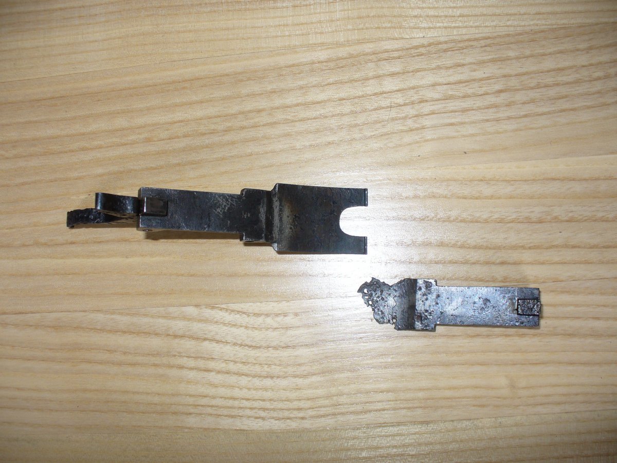

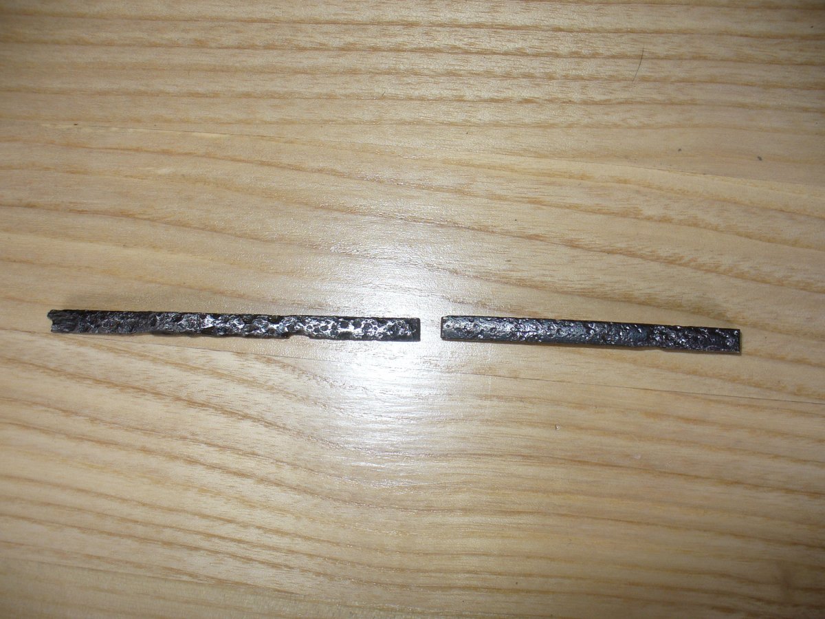

    Пружина спуску переважно зігниває. Ось на фото для порівняння ціла і пошкоджена. Як варіант можливо вирізати кінець пружини і приклепати до основи. Чи хтось подібне робив, чи може якісь інші є рішення.

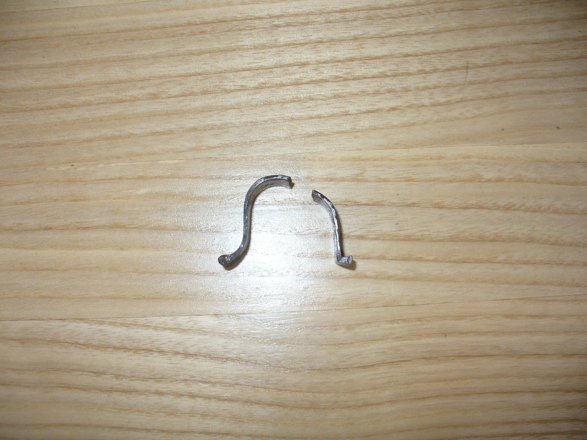

    Наступне - підковоподібна пружина магазиної коробки переважно зломана на згині. Ставити будь-що пружинне не є вихід, бо сама пружина є досить товстою із іще більшими потовщеннями на кінцях.
    Прошу поділитися своїми думками з цього приводу.

    мій зуб з 88 теж не пережив років. от думаю що можна його спробувати виточити і закалити, принаймні думаю воно можливо

    Доброго вечора! Придбав пару днів тому на аукціоні М 88 і перша проблема з якою зіткнувся пружина спуску(прогнила майже до осі ,попередній власник пробувава заварювати але це нічого не дало).Підскажіть чим і як її відновити. 20170119_221312.jpg

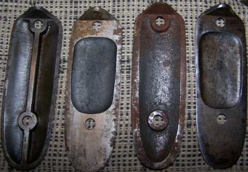

    Продовжимо. Який варіант тильника (buttplate) з чотирьох на фото є правильний на модель М88?

    Доброго дня!Перший(це моя думка).З пов.

    первый часто на м 95 встречается

    В мене третій М95 зустрічається.Пане Теодоре який?

    Точної відповіді сам не знаю. В неті також плутанина. Хоча візуально мав би підходити другий і четвертий варіанти:

    Перший наче голандський

    Ось вдалося дещо прояснити по тильниках.
    Взято звідси: http://www.hungariae.com/Mann95.htm
    M95 Buttplate Variations (by Prez1981 on Gunboards):
    1. Large indentation with an I bar running the entire length. This has been observed on several long rifles, not on original carbines or stutzens. One example it has been observed on is a 1916 dated long rifle, all matching, with Italian capture stamps and marked on the buttplate to the 78th Infantry Regiment.
    2. Small indentation. These have only been observed on Steyr made rifles, carbines, and stutzen. I have not encountered this variation on any matching Budapest. Often marked K, but not always.
    3. Large indentation. This variation has only been observed on Budapest made rifles, carbines, and stutzen. This variation is encountered from 1898 dated pieces to 1918 dated pieces. Often marked R, but not always.
    4. Small indentation, I stamp in middle of indentation. Observed on a II LR marked Steyr made rifle. The buttplate fits normal. An unmarked example was found on a Bulgarian rebuilt Stutzen.
    Тобто перший зліва тильник ставився лише на гвинтівку.
    Другий зліва тильник ставився на гвинтівку, карабін і штуцер, котрі вироблялися на заводі Штайр в Австрії.
    Третій зліва тильник ставився на гвинтівку, карабін і штуцер, котрі вироблялися на заводі Будапешт в Мадярщині з 1898 по 1918 рік.
    Четвертий зліва тильник ставився на гвинтівку, котра вироблялася на заводі Штайр в Австрії і на штуцерах для Болгарії.
    Ця інфа стосується манліхерів М95. Можна припустити, що таке могло бути і для М88.

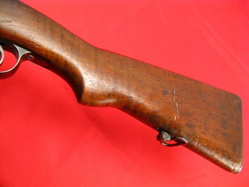

    ...зустрічав колись тильника 86\88-го
    так він зсередини ЦІЛЬНИЙ (пласкИй, рІвний) та дуже довгі шурупи - 7 см...
