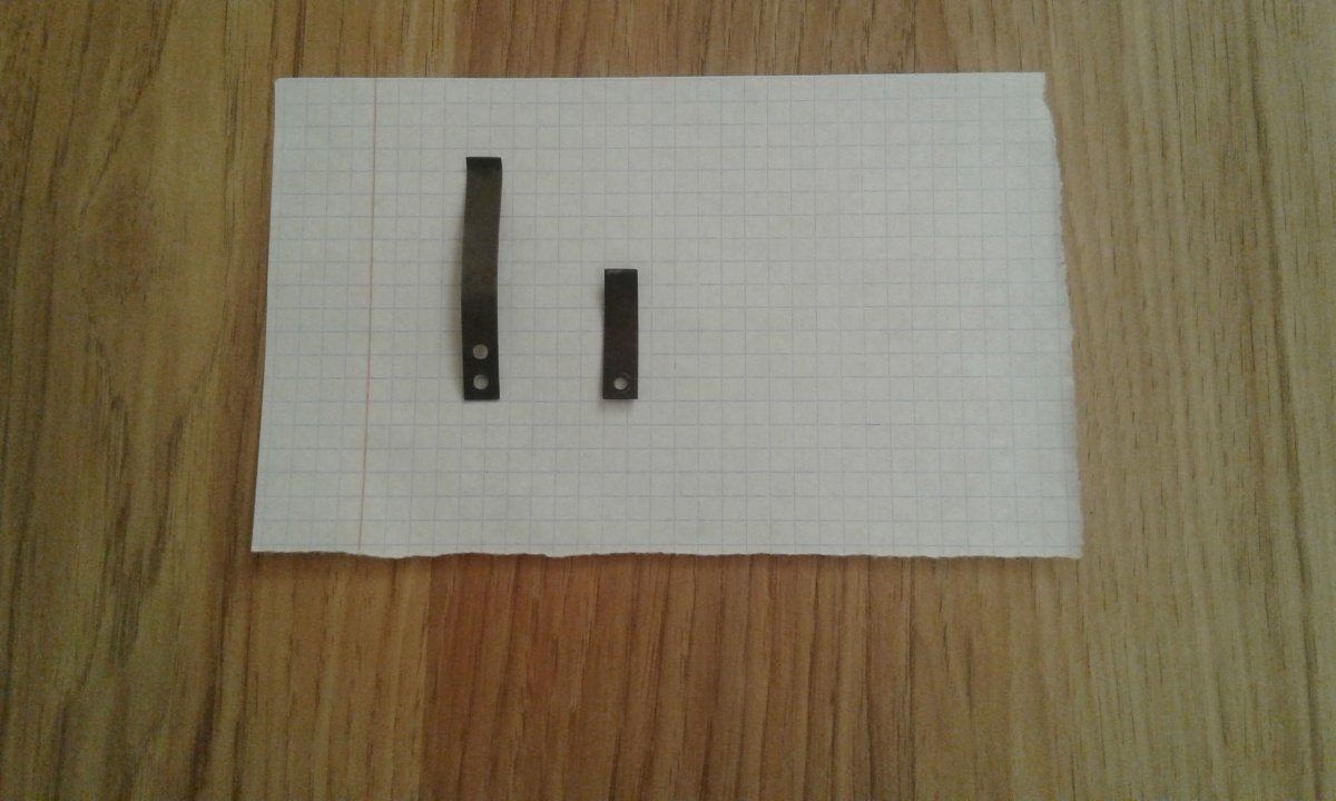

    Добрый день, а возможно ли фото с размерами или линейкой пружинок в усмЕ, или хотя-бы просто фото, как пружины выглядят, которая здесь была в середине темы не нужна,с ув.
  7. Jawist
    Jawist General-major
    17
    26
    7.752
    Слобода
    точно идёт речь про пружины УСМ, так как там только в шептале две круглые маленькие стоят пружинки и все.
    StudenT() та рыжий88 подобається це.

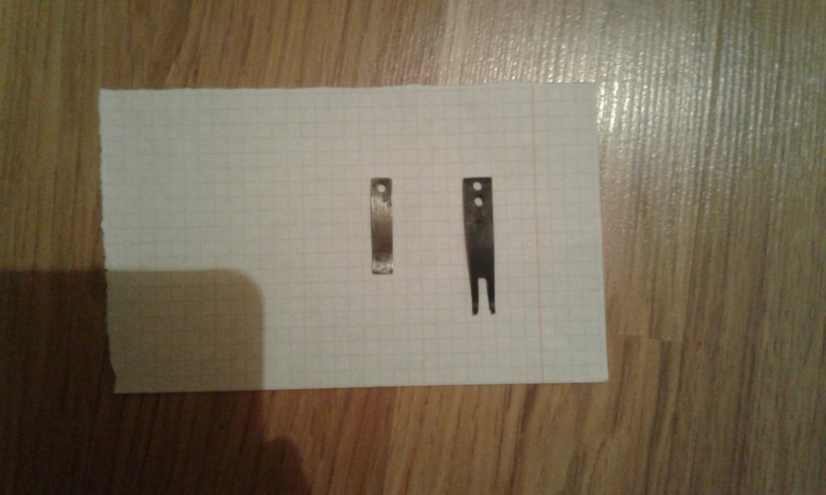

    Добрый день, я понял что я написал не правильно, вот у вас на фото самая правая это пружина подавателя патрона??( верхняя), а там еще есть собачка которая держит пачку патронов, На ней тоже пружина, вот эти мне пружину интересны, с ув.
  11. рыжий88
    рыжий88 Gefreiter
    70
    Одесса
    Еще раз пардоньте, пружины магазинной коробки. Плоские которые
  12. d_svystak
    d_svystak Stabsfeldwebel
    784
    Карпати
    Доброго дня. Пружини які Вас цікавлять виготовляє,продає форумчанин Морячек.(уважніше читайте пости даної теми).З повагою.

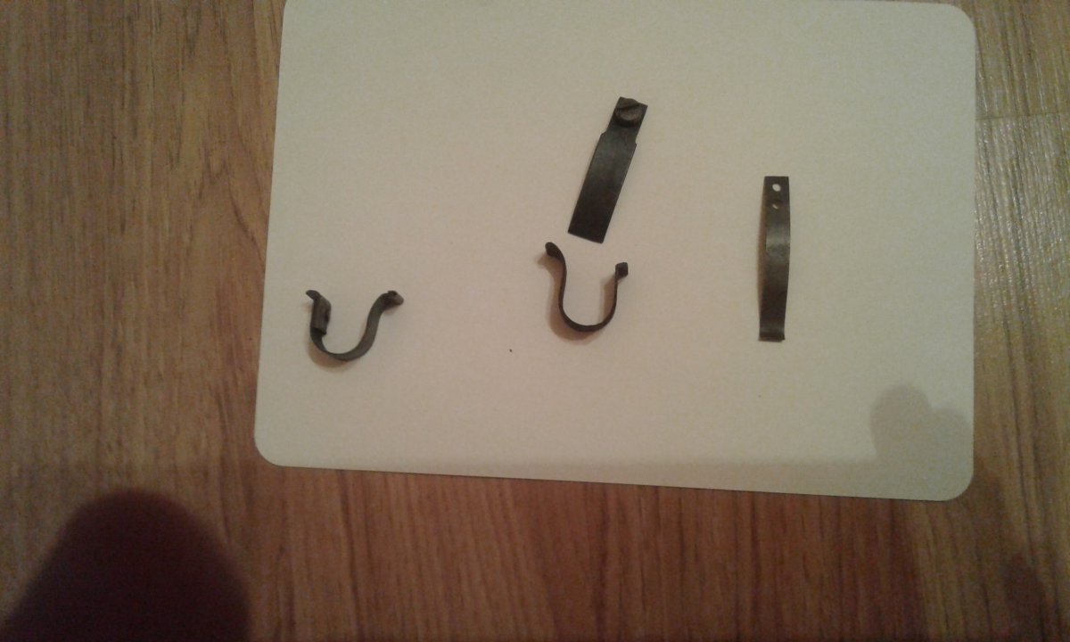

    ГеннадийВ, ArtBorsuk, 663 та ще 1-му подобається це.
  18. 663
    663 ✠ Moderator
    17
    7.583
    Україна.
    Якщо можите то підкажіть товщину пружин. З вигляду такі пружини з пружини з диску ППШ можна виготовити. Але це поки що догадка, доки не підкажите товщину цих пружин.
  19. Jawist
    17
    26
    7.752
    Слобода
    ну на ту что слева пружина ппш будет тонкая, на ту что справа пойдёт. сейчас к сожалению макет не рядом, померять не могу. извините...
    StudenT(), рыжий88 та 663 подобається це.
  20. d_svystak
    784
    Карпати
    Доброго вечор!В оригіналі пружини товщина міняється :в основі товстіша в кінці тонша.В моїх макетах 0,4-0,5 мм.В магазині ППШ пружина тонша. З повагою.

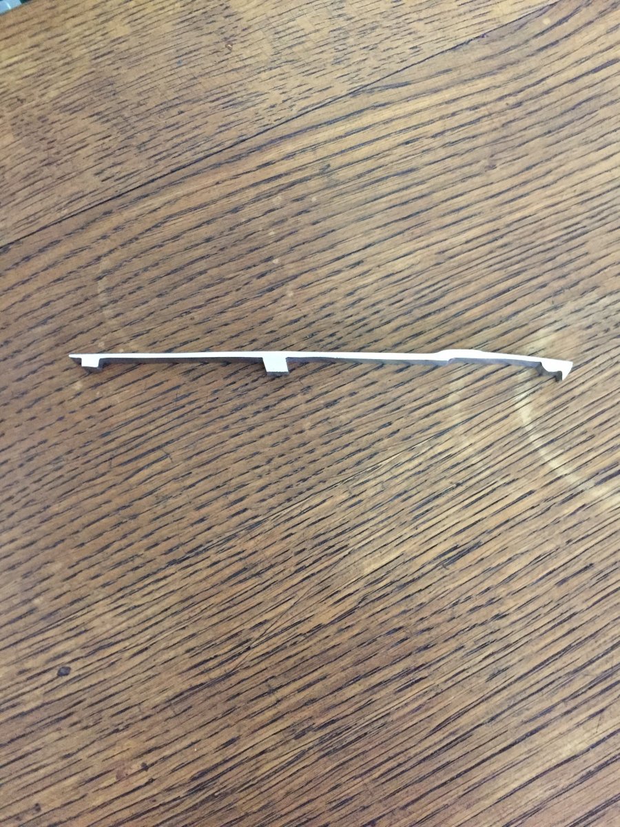

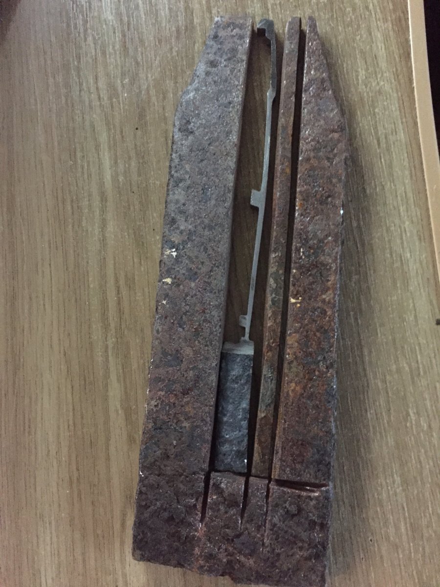

    Подивився відео shersh - накопалась ресора (не зовсім підходящого розміру ) і за декілька днів (по 30-хв) в перервах на роботі вийшов екстрактор.
    Gasser, Artyr, рыжий88 та 6 іншим подобається це.
  22. malyk
    malyk Major
    657
    1.301
    6.194
    львов
    а від чого екстрактор,манліхер м88???
    rast gasser подобається це.
  23. Jawist
    17
    26
    7.752
    Слобода
    он самый, у м95 не такой совсем
