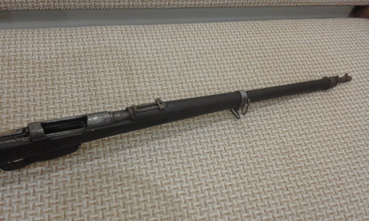

    Могу образмерить свою самоделку (фото показывал в ЛС), если такой вариант устроит.

    думаю устроит

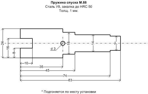

    та вроди бы руки есть, голова работает, весь механический цех под рукой и без Ювелира справимся, главное чертежик заиметь

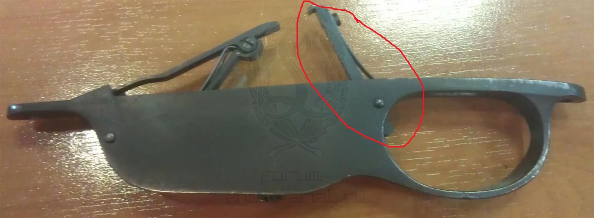

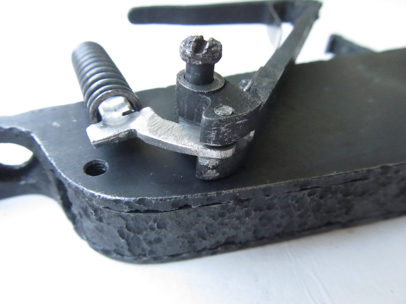

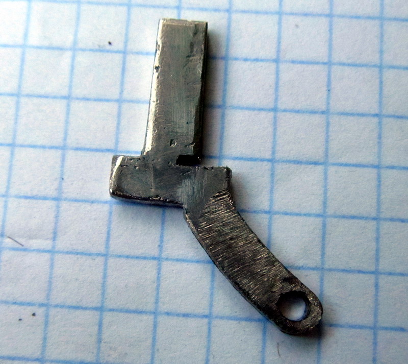

    Восстановить пружину спуска винтовки Манлихер М.88 можно следующим образом, проиллюстрировал на снимках: берется полоска упругого металла толщиной 0.8.. 1 мм.(я брал закаленную заготовку тяпки), вырезается болгаркой деталь нужной формы. Затем в обломке шептала алмазным надфилем выпиливаются пазы для конца новой пружины, куда затем пружина впрессовывается с натягом. Кронштейн для оси из любого подходящего тонкого металла , закрепляется на пружине винтом или заклепкой.
    На макете работает отлично, спуск чувствуется, не прослабленный. Думаю из фото все понятно.

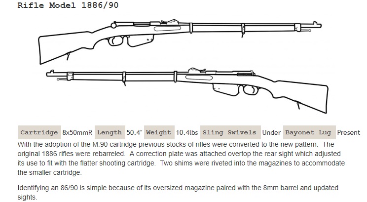

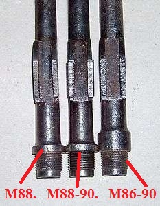

    Книжка пИшет, что Вы восстанавливаете не винтовку М88-90,
    а более раннюю - М86-90.
    "...Манлихер М1886-90.
    Этот образец получен путем замены 11-мм ствола (М1886) на 8-ммвый. На фото видна разница стволов.
    StudenT(), Jawist, 663 та ще 1-му подобається це.

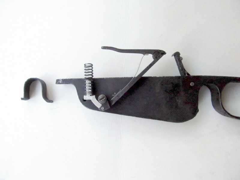

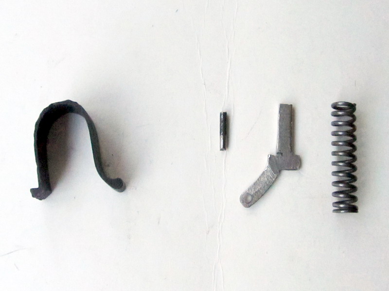

    Освежу тему советом по замене U-образной пружины подавателя в коробку М.88. Деталь редко попадается целой в наше время, и уже перешла в разряд дефицита.Опробован способ замены на спиральную витую пружину, с использованием шарнирной направляющей, изготовленной из Ст.45 или 40Х толщиной 1.5...2мм. Второй конец пружины упирается в ложе или в ств.коробку. Функционирование подавателя восстанавливается, внешний вид коробки снаружи остается без изменений.
    Нижнее плечо рычага подавателя дорабатывается (сверлится отверстие под шпильку и прорезается паз болгаркой),размер стороны клетки на снимке 5мм

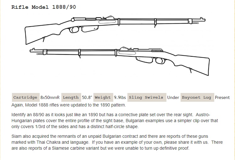

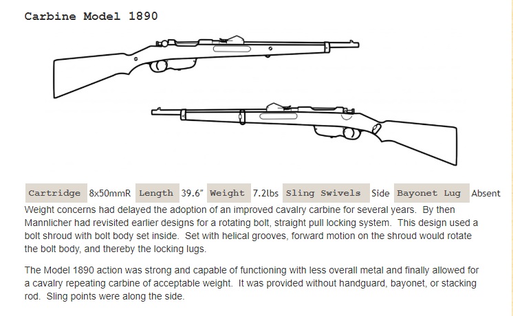

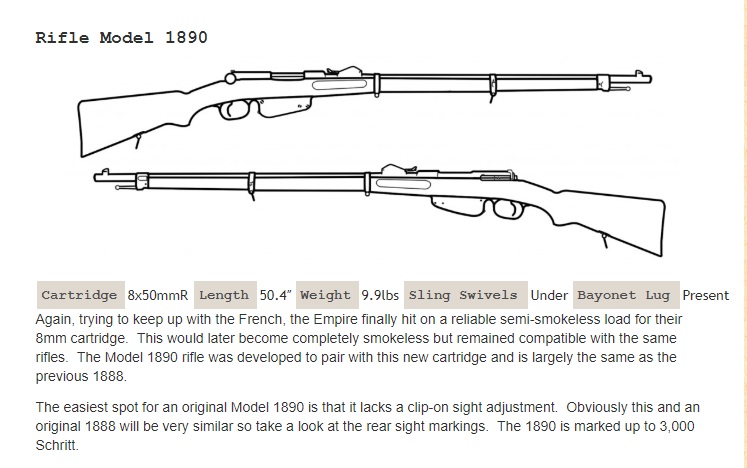

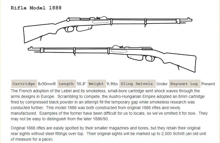

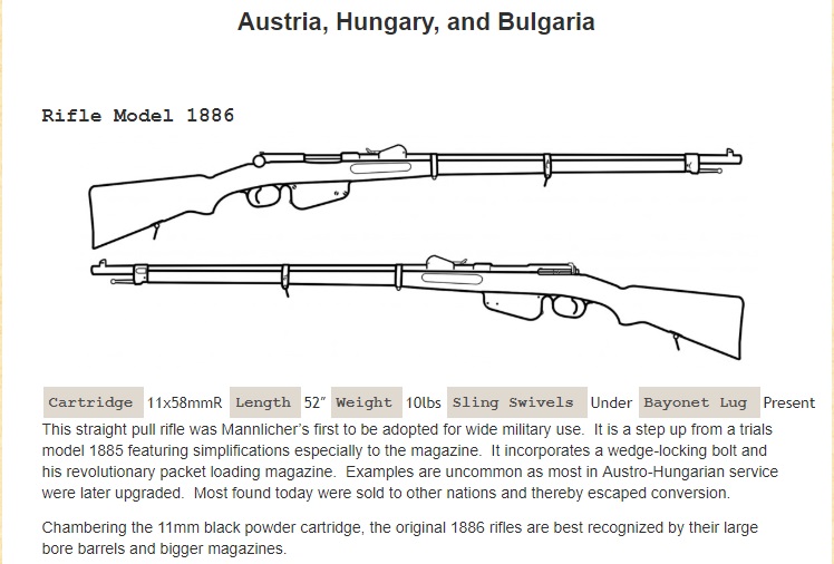

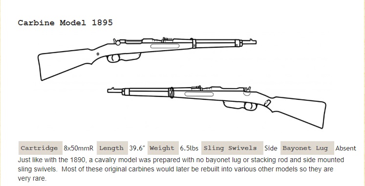

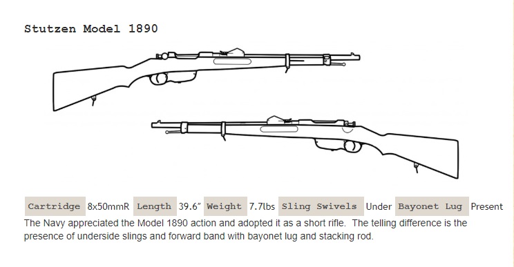

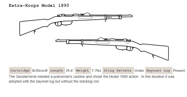

    Старі посилання на інтернет ресурси перестали працювати. От знайшов інші ресурси:
    http://surplused.com/rifle-austro-hungarian-steyr-mannlicher-m-95/
    http://surplused.com/a-quick-and-dirty-guide-mannlichers-straight-pull-rifles/
    Не факт, що ці довго протягнуть, тому по можливості буду виставляти картинки.
    Звертайте увагу на типи ложових кілець, наявність/відсутність кріплень до багнета, костилів для складання у піраміду та їх розташування.
    Наразі обмежуся австрійськими моделями. Почнімо з 1886-1890 моделей:

  22. Teodor Pauli
    Teodor Pauli Leutnant
    49
    106
    1.290
    Львів

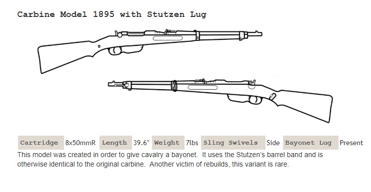

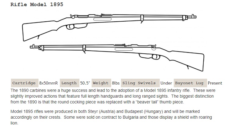

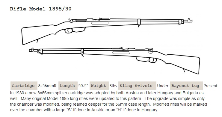

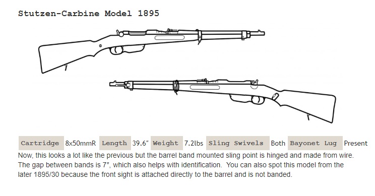

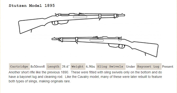

    Покоління 1895-х моделей:
    663, Okrygenec1942, A10A та 2 іншим подобається це.

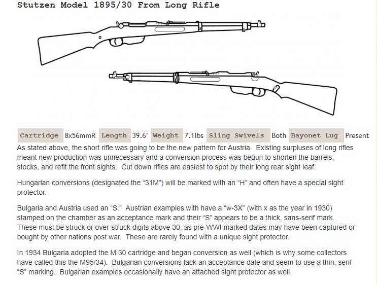

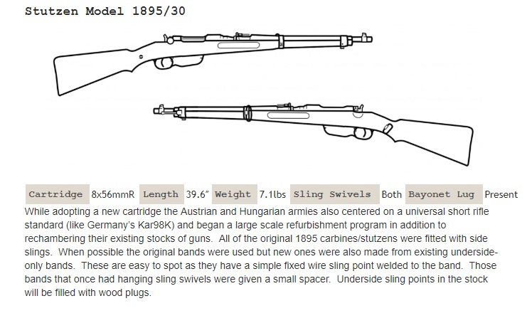

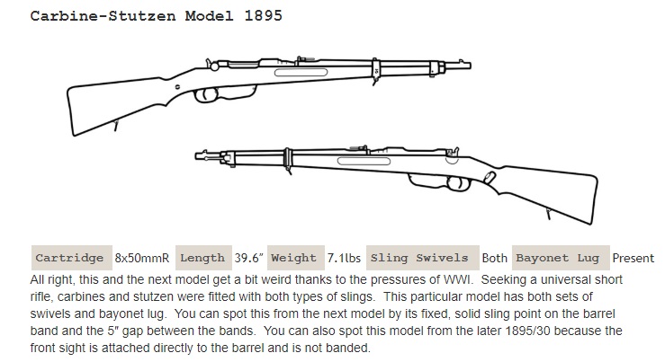

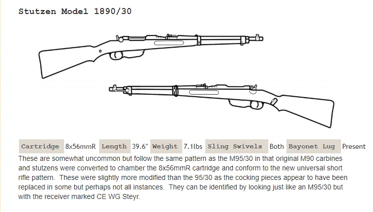

    Модифікації 1890-х і 1895-х моделей після Першої світової.
    StudenT(), 663, Okrygenec1942 та 5 іншим подобається це.

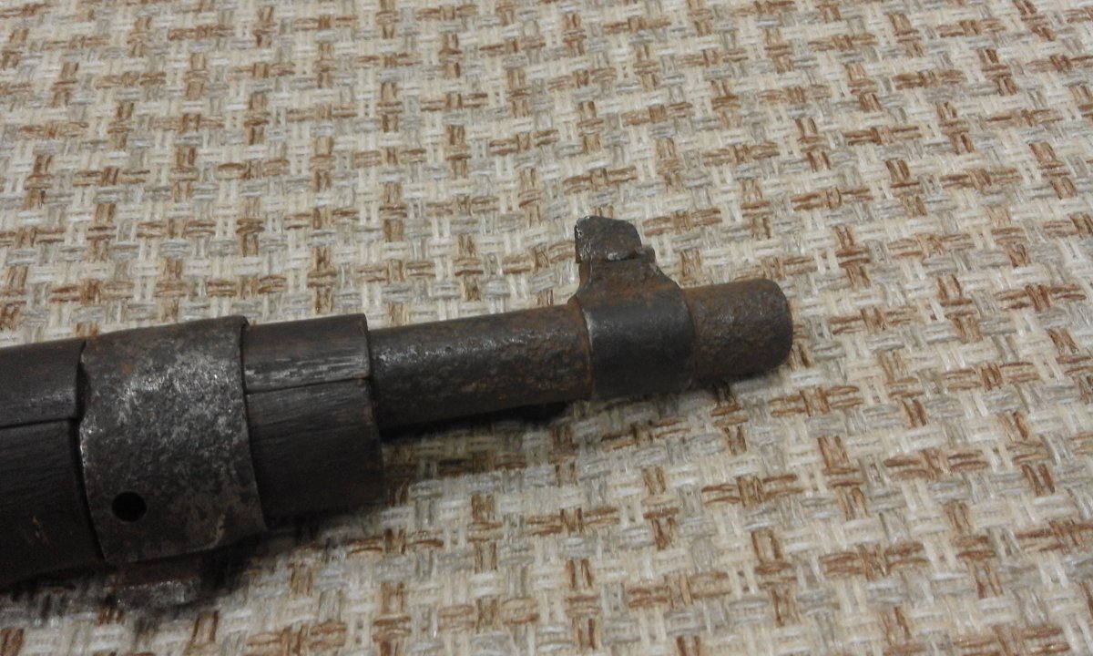

    Мужики,у кого-нибудь есть чертеж ствола от М-95 ? (длина ствола - 765 мм.)
    или может кто замеры снимет с своей винтовки :)
    Поделитесь пожалуйста.

    Усім доброго. Знайдіть хороше фото ствола в інтернеті та накидайте схемку, які саме розміри вас інтересують. Розміри я проставлю. В наявності ще не відновлена гвинтівка та ще не в самому гіршому стані. Данні повинні получитися хороші. Готової схеми на жаль не маю.
