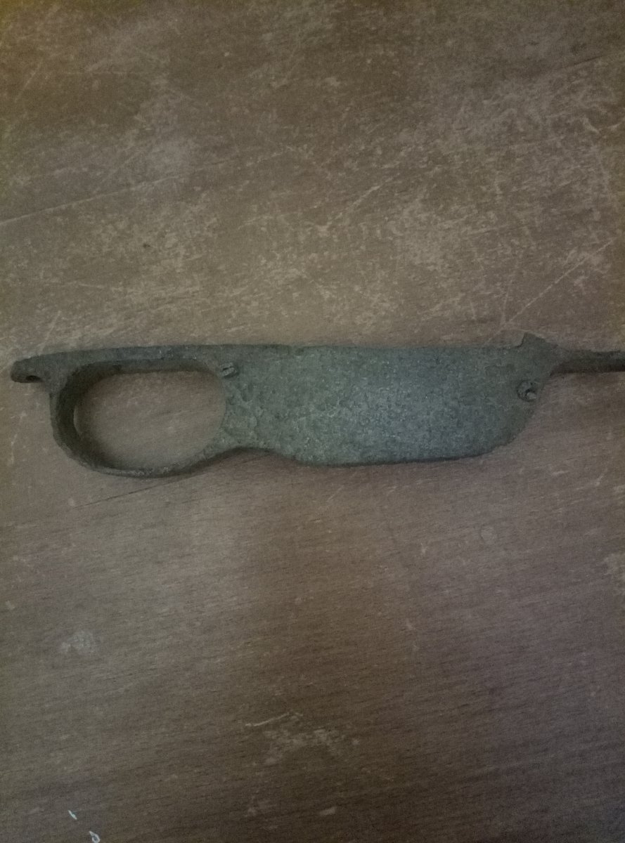

    ...винт потерЯли/резьбу сровАли и вставили кусок гвоздя (более-менее подходящего по диаметру)

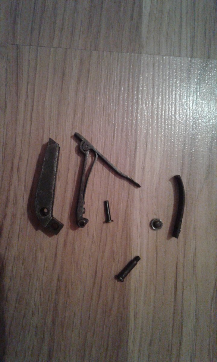

  2. d_svystak
    d_svystak Stabsfeldwebel
    784
    Карпати
    Доброго! Двохсходинковий штифт, виймається в сторону більшого діаметра. З повагою.
    Artyr та ArtBorsuk подобається це.

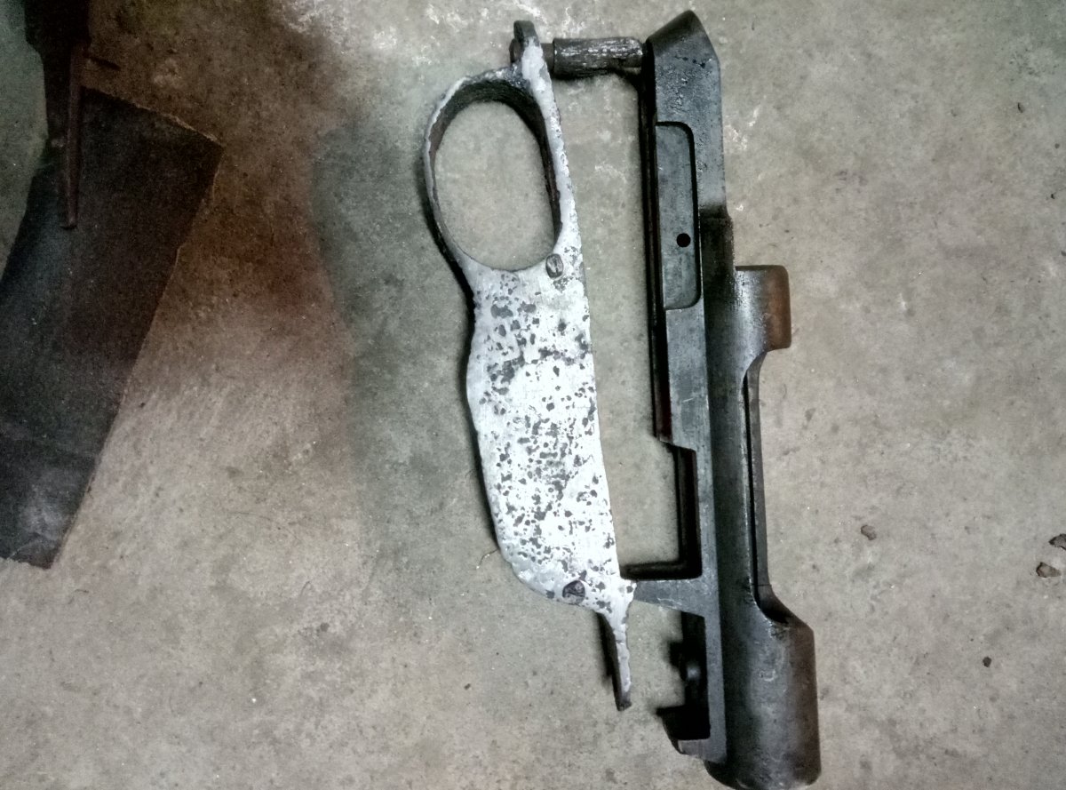

  3. d_svystak
    784
    Карпати
    Gasser, Artyr, Jawist та ще 1-му подобається це.

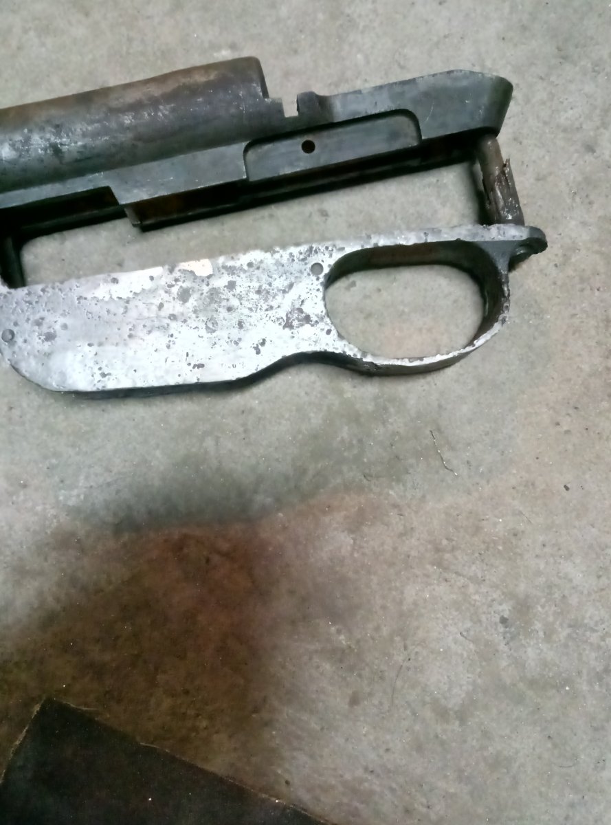

    продовжую мучити м95. Відкрутив ствол, так як маю не копану раму. Та не ствол не докручується, що робити? Також магазин почав паяти.
    Jawist та ALEKS81 подобається це.
  5. Artyr
    Artyr Hauptmann Клуб взаимопомощи
    2.084
    Україна проти течії Стрипи
    Ось видно скільки не докручується ствол
    Jawist подобається це.
  6. Gromoff
    Gromoff General-leutnant
    79
    131
    12.074
    Болезнь многих весел, или перекрут или недокрут(((
    Рама может быть венгр а труба австрияк или наоборот(((
    Все равно что тульские и ижевские мосинки комбинировать - та же фигня получается!
  7. Artyr
    2.084
    Так і є. Рідна рама штеєр, а ця Будапешт. Та що з нею робити, трохи зняти металу щоб докрутити?
    IgorSatok подобається це.
  8. Gromoff
    79
    131
    12.074
    А
    как потом с личиной затвора быть?
  9. Gromoff
    79
    131
    12.074
    Разве что параллельно и торец патронника слегка чухануть!
  10. d_svystak
    784
    Карпати
    Доброго вечора! В таких випадках підставляють шайбу. З повагою.
    syrok подобається це.
  11. SICHELSCHNITT
    SICHELSCHNITT Feldwebel
    47
    82
    422
    шайба если перекрут а так легонько торец рамы и патронник шлифануть
    syrok та Artyr подобається це.

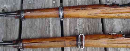

  12. Teodor Pauli
    Teodor Pauli Leutnant
    49
    106
    1.290
    Львів
    Цей ресурс трохи прояснює плутанину з ложевими кільцями для карабінів і штуцерів. Зверніть увагу, що у класичного кавалерйського карабіна переднє ложеве кільце не має кріплення для багнета і відсутній гак для скріплення у козлах. Також відрізняється відстань між ложевими кільцями на стволі. Від того і залежить форма дерев'яної накладки: Mann95L.jpg
    Ніколи не думав, що стільки варіантів:
    http://candrsenal.com/a-quick-and-dirty-guide-mannlichers-straight-pull-rifles/
    Останнє редагування: 28 гру 2017
    ArtBorsuk та Jawist подобається це.
  13. SICHELSCHNITT
    47
    82
    422
    Диаметр всех ложевых одинаковый,разное исполнение ложа,поэтому позже унифицировали ложе и сделали универсальные кольца и под кавалериста и штуцер,деревяные накладки у всех карабинов одинаковые,разный низ ложе.с ув.
    Walter Kurtz подобається це.

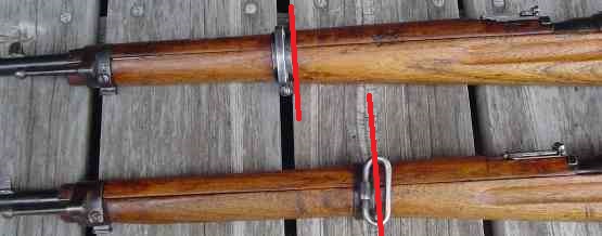

  14. Teodor Pauli
    49
    106
    1.290
    Львів
    Не погоджуюся, що лише різниться низ прикладу. Уступи на накладці, де фіксується кільце, мають різне розташування: Mann95L.jpg

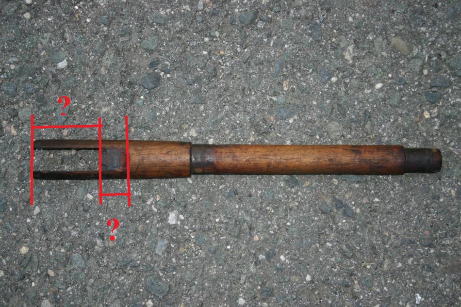

  15. Teodor Pauli
    49
    106
    1.290
    Львів
    Прошу, в кого є інфа, вказати розміри вирізів під коротку (штуцер, карабін) і довгу (гвинтівка) базу: pic832.jpg
    ArtBorsuk, ГеннадийВ та Jawist подобається це.
  16. d_svystak
    784
    Карпати
    Довжина залежить від типу прицільної планки.(гвинтівка ,штуцер-7см і 2,5см, карабін 5см і 2,5см).З повагою.
    SICHELSCHNITT, Gasser та Teodor Pauli подобається це.
  17. Gasser
    Gasser Stabsfeldwebel
    31
    49
    1.314
    Kharkov
    Зеркальный зазор в манлихерах М95 подбирался заменой затвора,были три размера Lang,Milde и Kurz,клеймились по первым буквам.Другое дело что сейчас такого выбора не найдешь,клеймо К чаще всего встречается. Так что подпиливайте торец ств.коробки или проточите фланец дудки, копаный затвор "худеет" и так должен выбрать свой нормальный зазор.
    Jawist, 663 та SICHELSCHNITT подобається це.

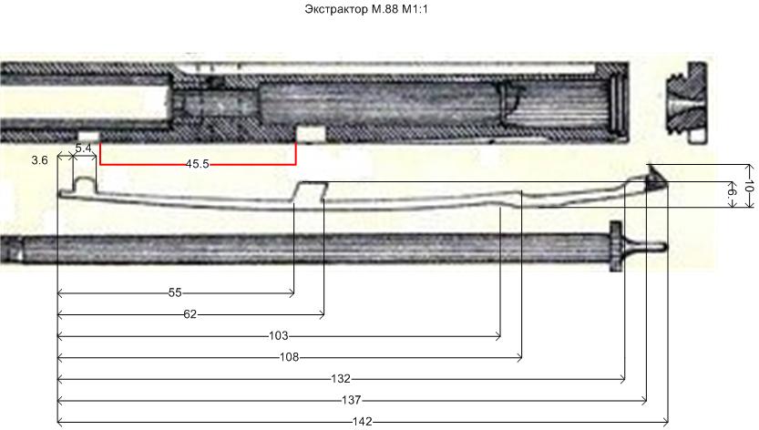

  25. Gasser
    31
    49
    1.314
    Kharkov
    Докину в копилку знаний чертежик на экстрактор М.88.
    Чертеж с допусками +\-1мм, поскольку делался по рисунку. С привязкой по одному размеру(выделен красным). Так что считайте размеры справочными, подгонка "по месту" необходима и обязательна.
    rast gasser, syrok, Teodor Pauli та 3 іншим подобається це.
