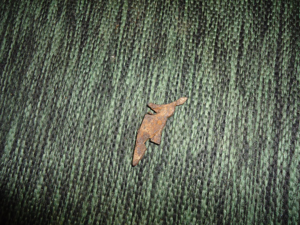

    Сегодня приехало шептало на м95, теперь могу восстановить зубы по нему на своих 2 шт. и это нужно перебрать.

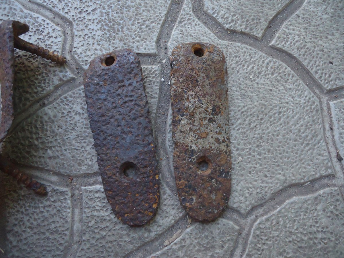

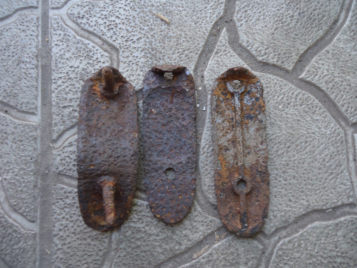

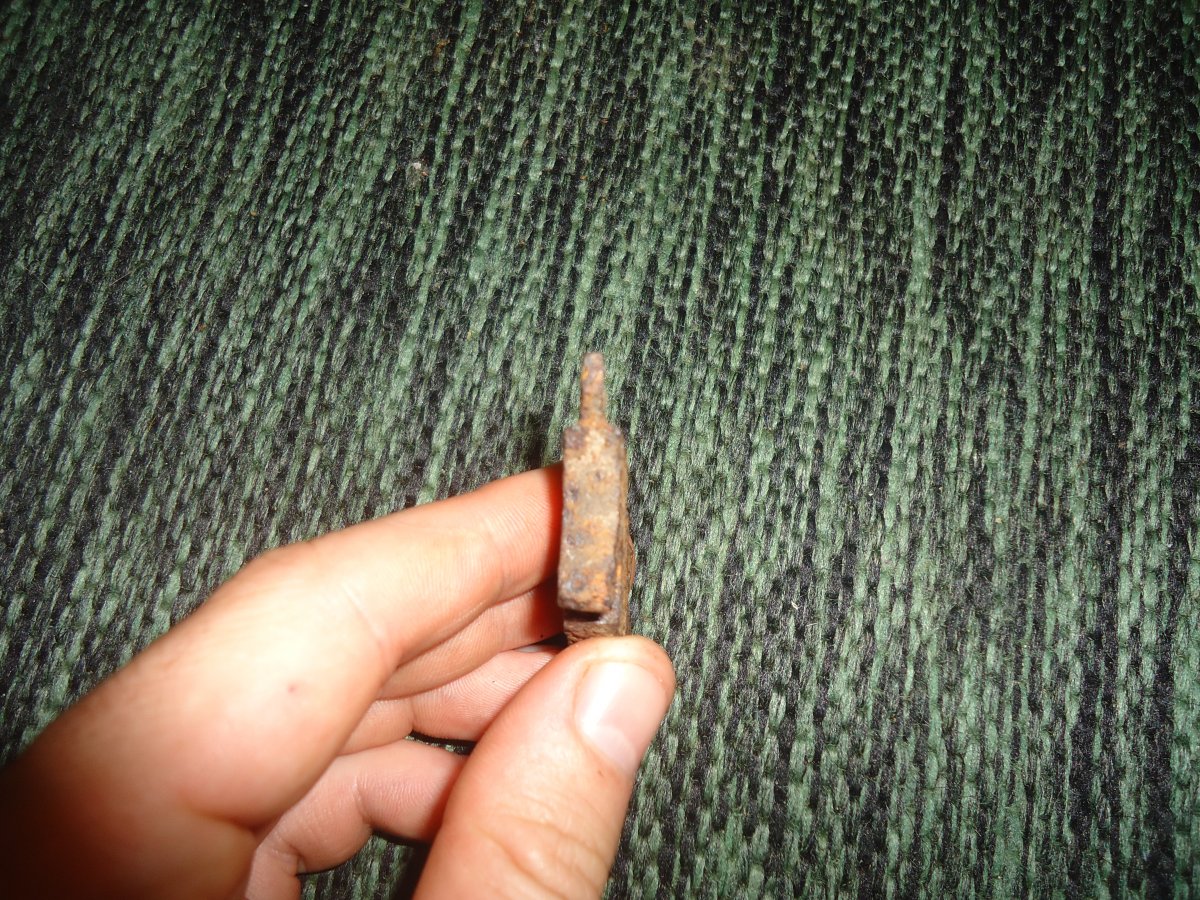

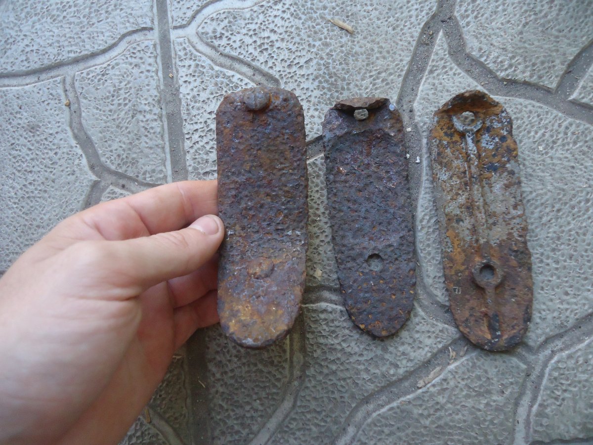

    достал все 3 типа тыльников, какой из них ставить на м 88, а какой на м 95?
    StudenT() подобається це.
  6. A10A
    A10A General-leutnant
    23.206
    Київ, Україна
    На 88-й лично я бы поставил тот, что с шурупами...
    StudenT() та Jawist подобається це.

  8. StudenT()
    StudenT() Stabsfeldwebel
    999
    пост 43 в этой теме гласит что на винтовку нужно ставить самый правый тыльник
    Jawist та ArtBorsuk подобається це.
  9. Jawist
    Jawist General-major
    17
    26
    7.752
    Слобода
    Спасибо, точно был такой разговор в начале темы, я уже и забыл:rolleyes::D:beer:

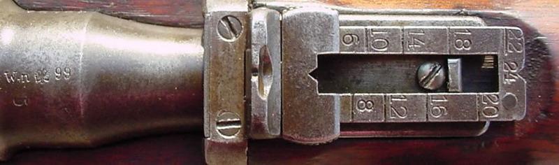

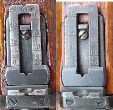

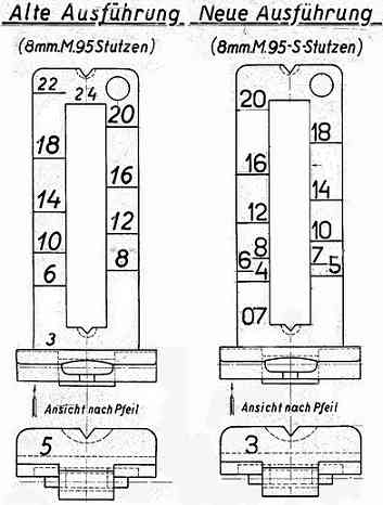

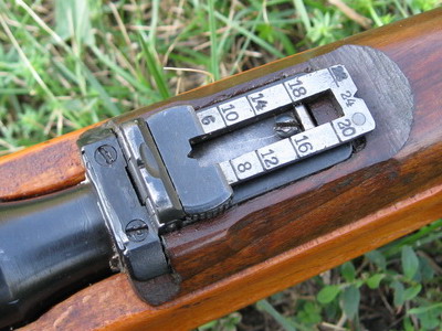

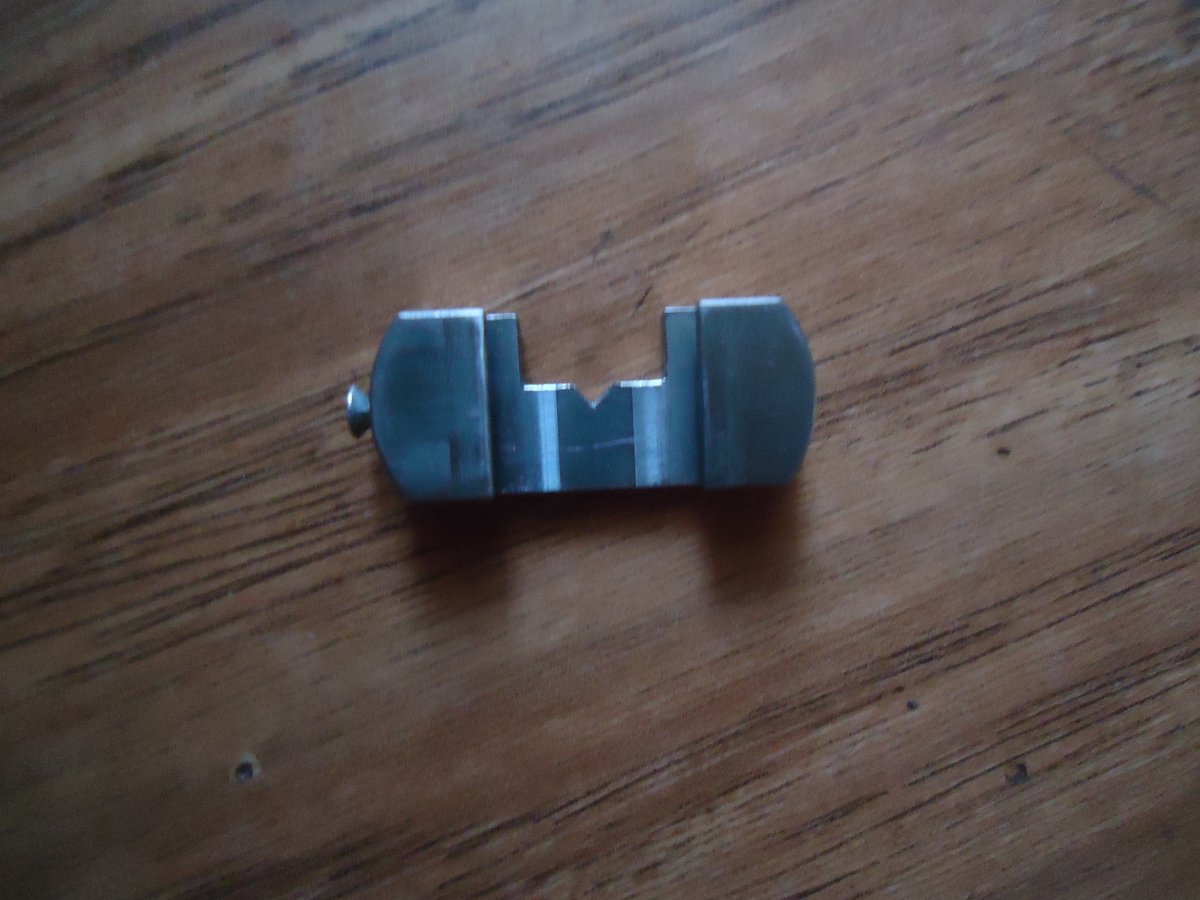

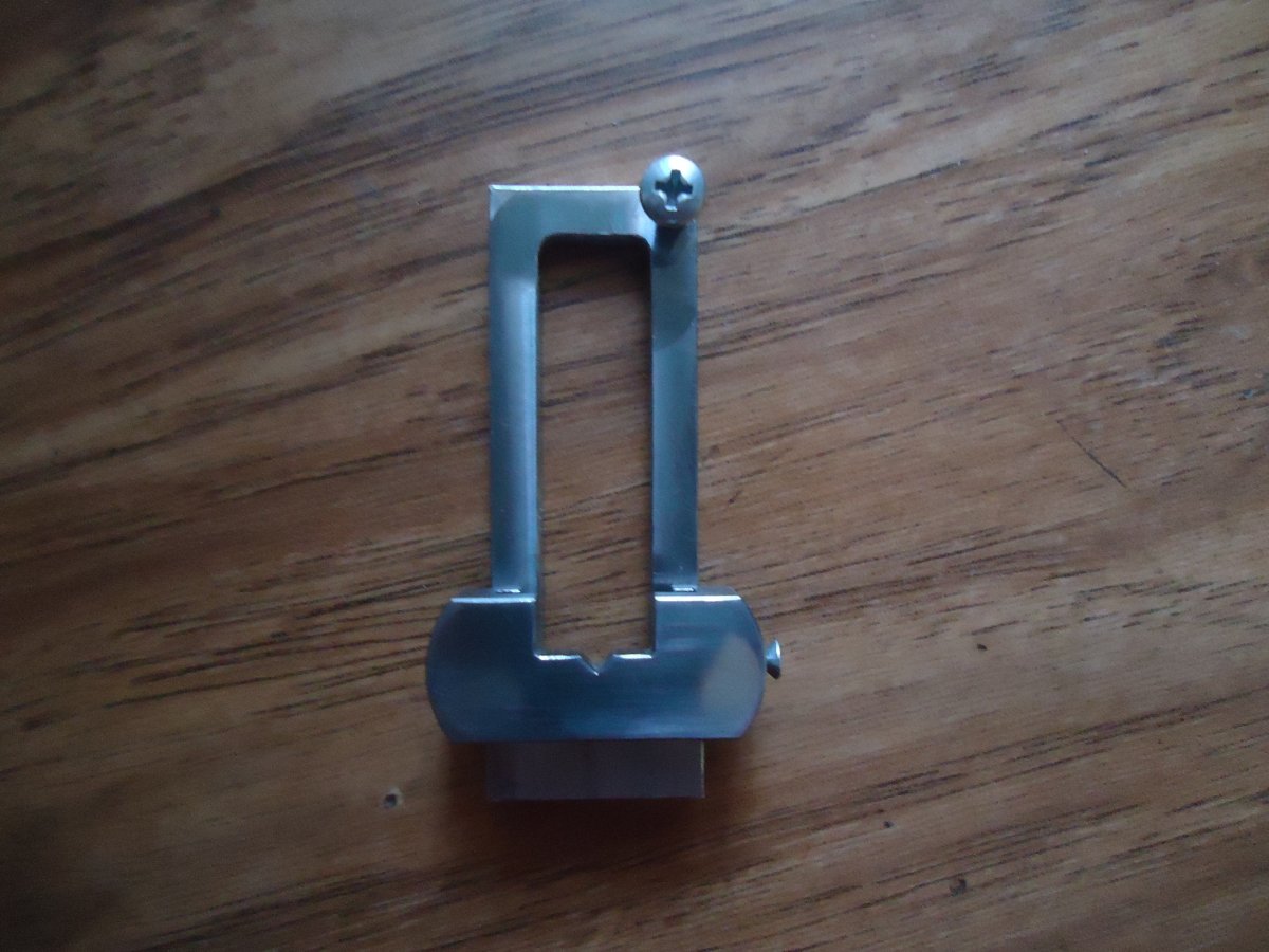

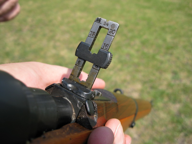

    Всем доброго времени суток! у меня обновка, сделали, точнее наконец то привезли прицельную планку на карабин, теперь нужно разметить и набить цифры
    Gasser, StudenT(), Gromoff та 2 іншим подобається це.
  11. Gromoff
    Gromoff General-leutnant
    79
    131
    12.074
    как то натыкался на подобную темку - там вроде лазерной гравировкой неплохо вопрос решили!:beer:
  12. Jawist
    17
    26
    7.752
    Слобода
    спасибо, лазерная маркировка не проблема, на работе стоит такой станок. но есть возможность сделать по старинке, клеймить ударным способом
    ДЯДЯ, StudenT(), A10A та ще 1-му подобається це.

    главное что бы криво не получилось, все таки операция многоэтапная!

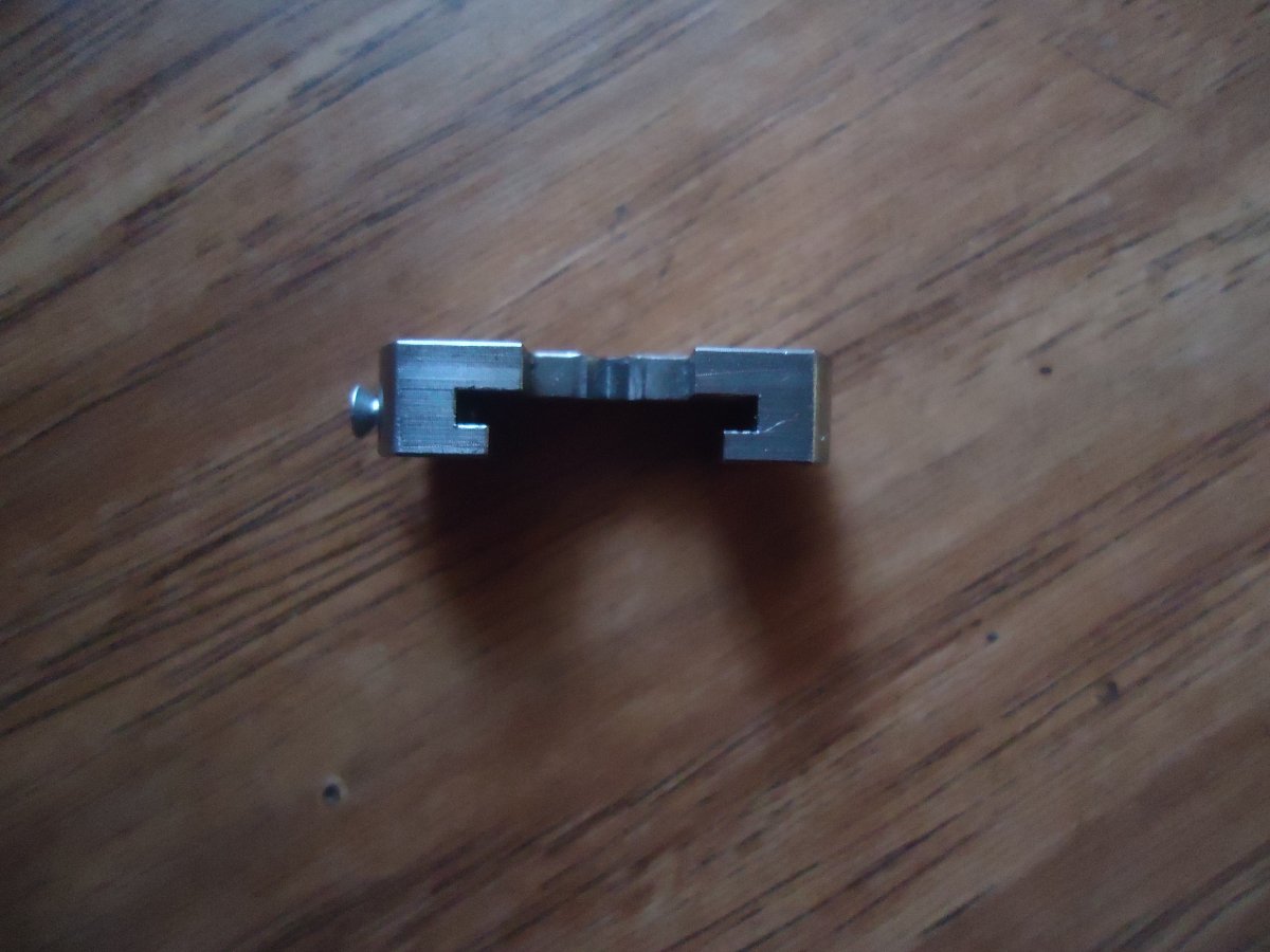

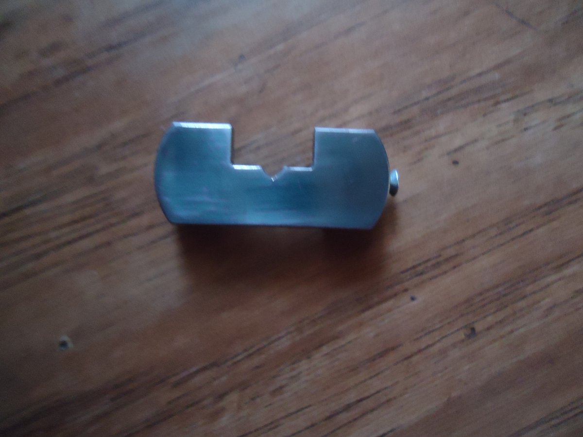

    Доброго дня! Форумчанин Морячок відновив(новороб) всі пружини магазинних коробок М95,М88 та прицільної планки М95,всі вироби функціональні.З повагою 20170911_191412.jpg
    ArtBorsuk, Gasser, StudenT() та 2 іншим подобається це.

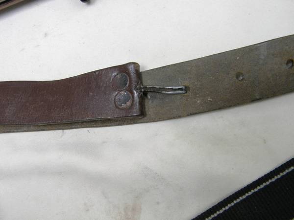

  15. Teodor Pauli
    Teodor Pauli Leutnant
    49
    106
    1.290
    Львів

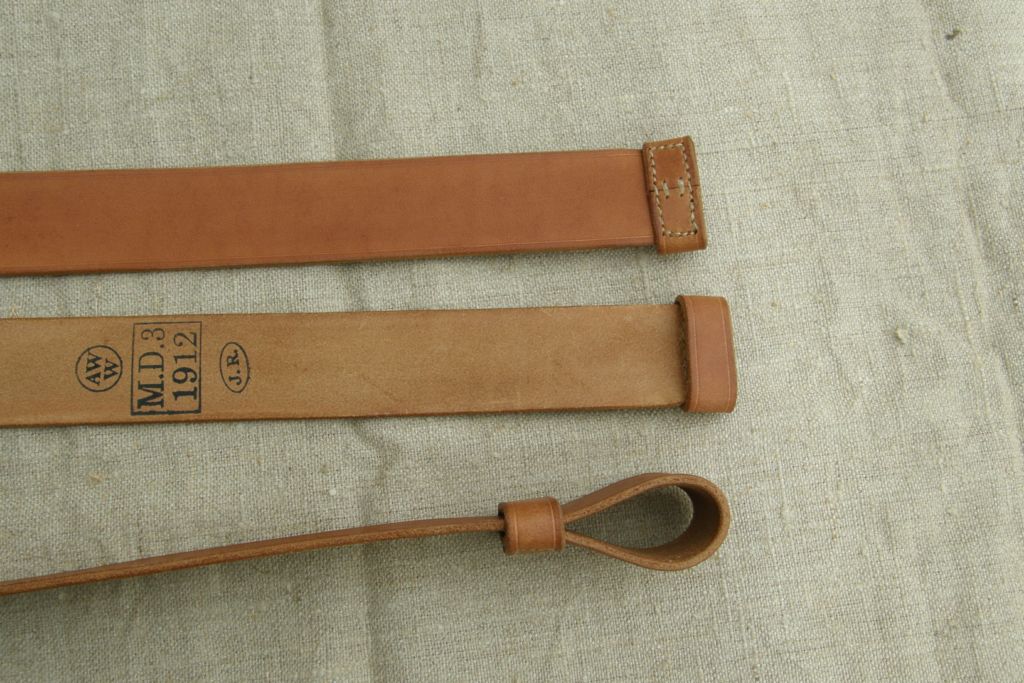

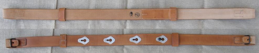

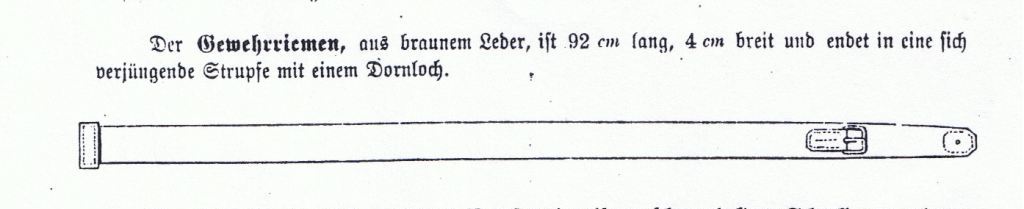

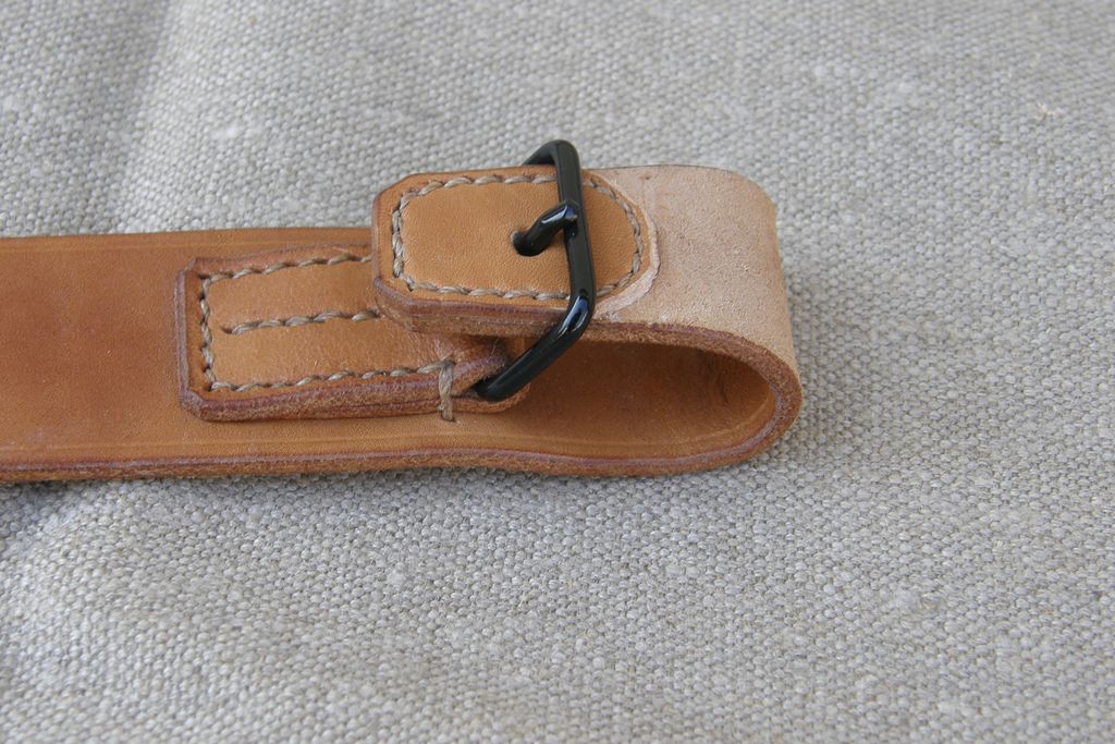

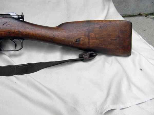

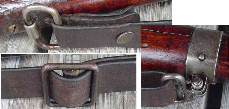

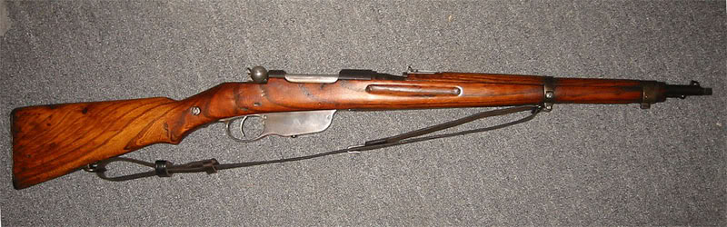

    Назріло питання ременів на манліхери. Пошуки в неті мене не вдовольнили. Інфи дуже мало. Наразі викладаю.
    Джерело :http://63kuk.weebly.com/weapons.html
    визначає цей малюнок, як витяг з настанови за 1911 рік.
    Плюс останнє фото брезентовий ерзац воєнних випусків (до кінця не впевнений, що таке було).
    Відразу ж виникає питання, які ремені були до 1911 року?
    Останнє редагування: 13 вер 2017
    ArtBorsuk, Flesh, StudenT() та 2 іншим подобається це.

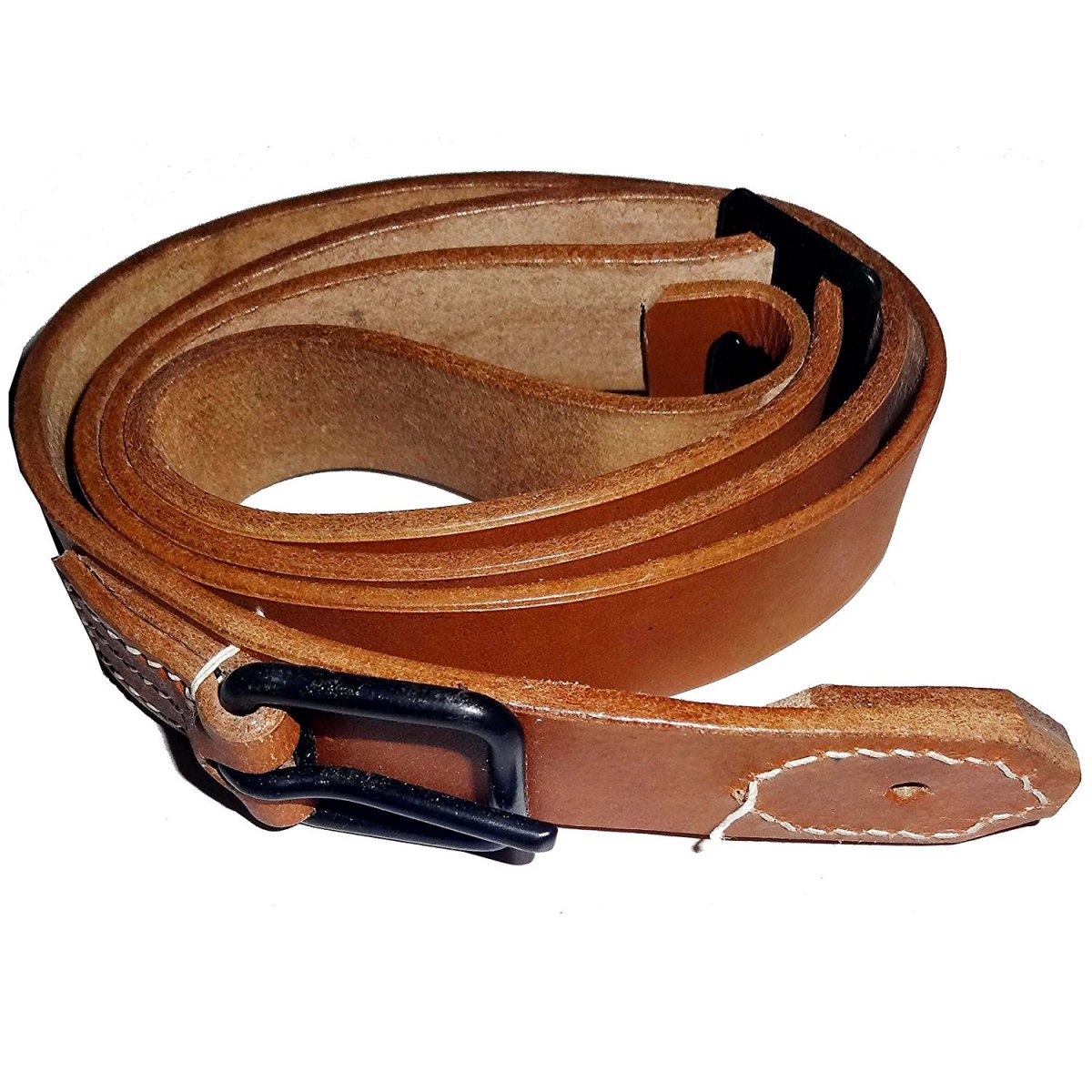

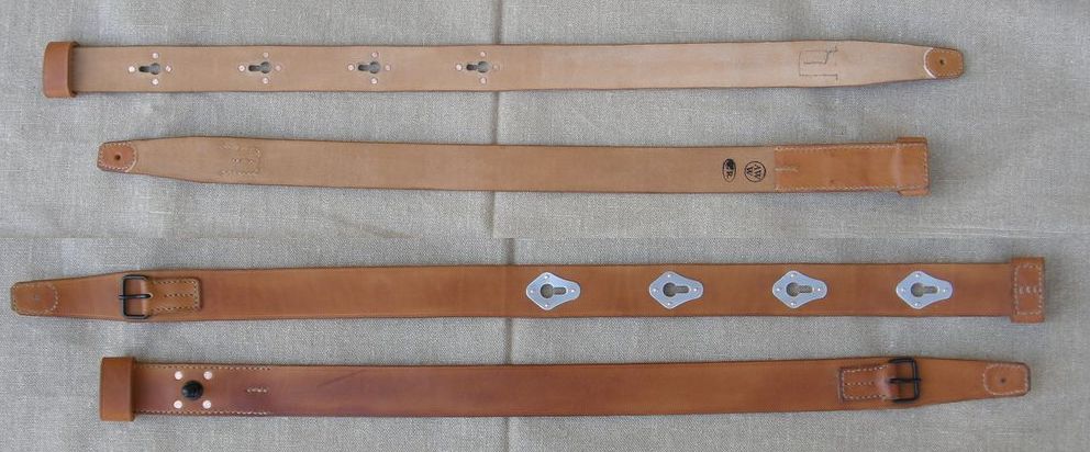

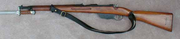

  16. Teodor Pauli
    49
    106
    1.290
    Львів

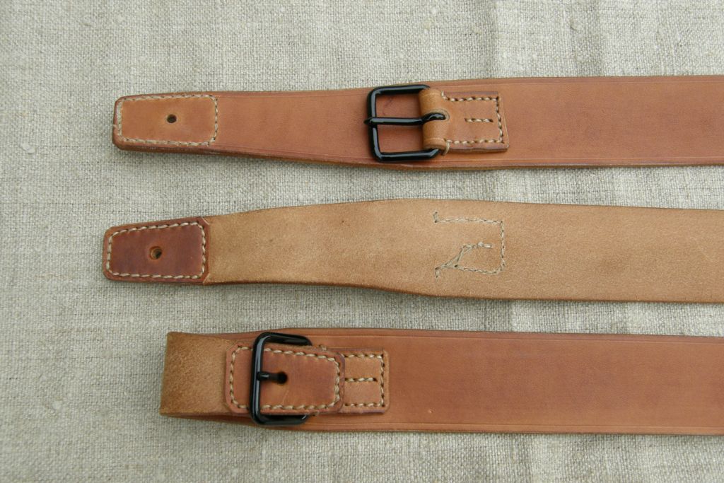

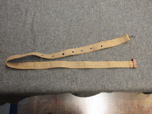

    Наступна модель ременя. Наразі невідомо до 1911 року чи якась пізніша.
    Ерзац варіант присутній.
    ArtBorsuk, Jawist та 663 подобається це.

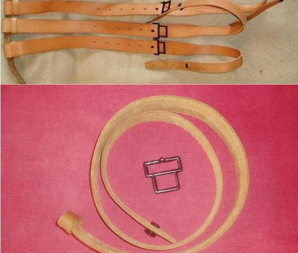

  17. Teodor Pauli
    49
    106
    1.290
    Львів

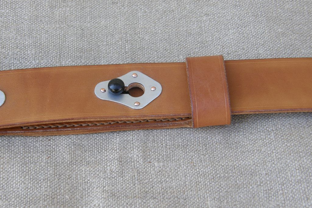

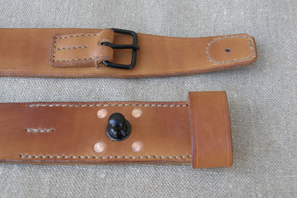

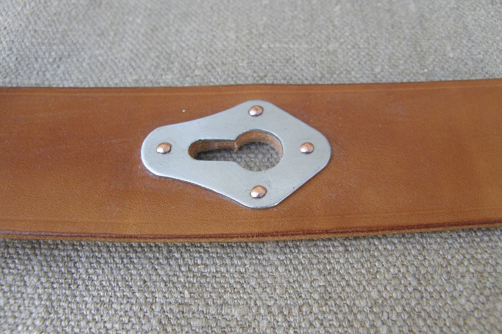

    Даю ще цікавий варіант ременя. Подібний на гібрид манліхера-маузера.
    Дехто його трактує, як чеха післявійну VZ24 для болівійського контракту:http://www.rollanet.org/~stacyw/czech_sling_overview.htm
    Хоча на різних ресурсах репліки продають, як на манліхер часів ПСВ.
    ArtBorsuk та Jawist подобається це.

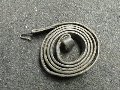

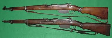

  19. Teodor Pauli
    49
    106
    1.290
    Львів
    Якби трактують варіанти для карабінів:
    ArtBorsuk, schulz eichman, Jawist та ще 1-му подобається це.
  20. Gasser
    Gasser Stabsfeldwebel
    31
    49
    1.314
    Kharkov

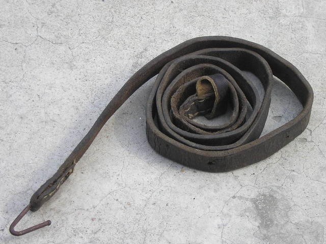

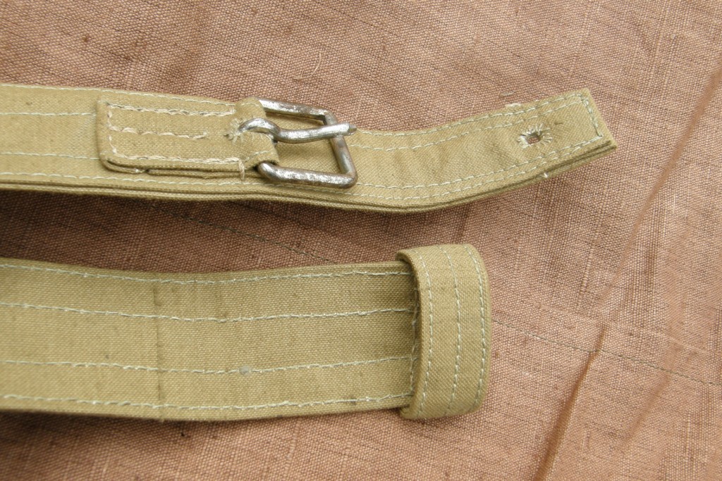

    Я робив перший варіант ременя із настанови , варіант з гачком - пізніший і використавувався переважно (як мені відомо) у болгарский армії,тобто був експортним.У австро-угорський арміі він використовувався на другий-третій рік війни , коли на фронт відправляли все наявне,навіть експортні партії зброї.Варіант для гірських стрільців взагали бачу впершеo_O, це майже вигадка.Щодо брезентових ременів- то вони були,у епоху єрзаців, з 1916 по 1918 рік

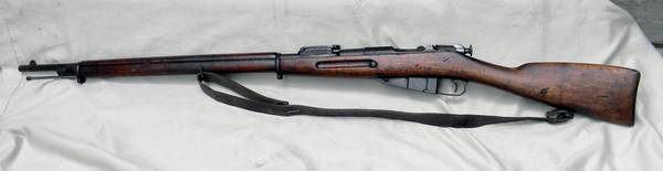

  22. Teodor Pauli
    49
    106
    1.290
    Львів

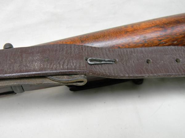

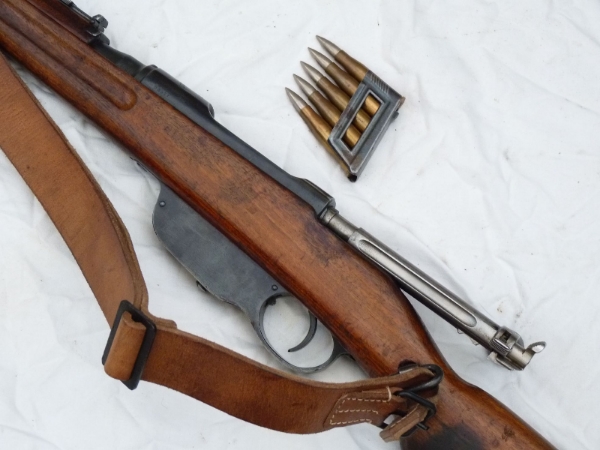

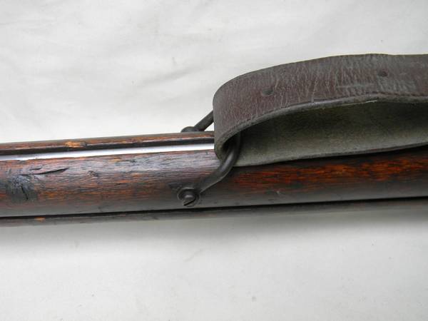

    Не можу сказати точну дату, коли в K.u.K почали використовувати болгарський контракт, проте його використовували досить широко. Ось, для прикладу трофейна мосінка на службі у цісаря з гачкуватим ременем.
    Джерело: http://www.northeastshooters.com/vb...d-Sling-for-the-WWI-Austrian-Mosin-Nagant-M91
    ArtBorsuk, Jawist, 663 та ще 1-му подобається це.

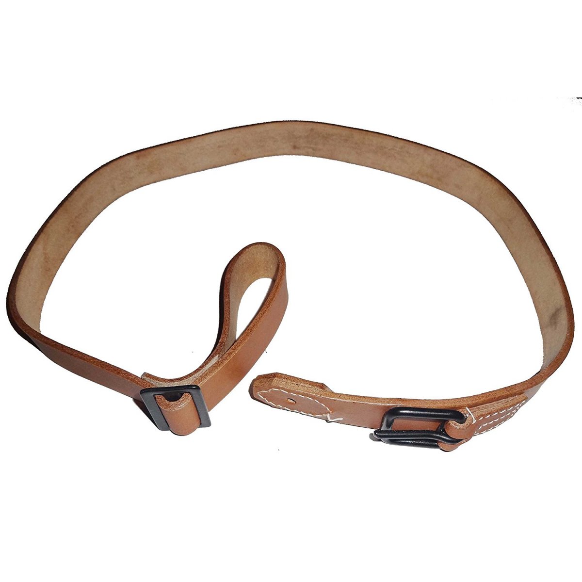

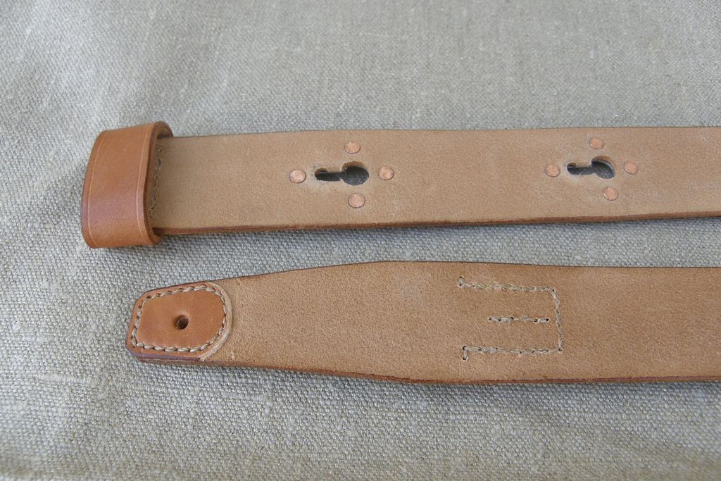

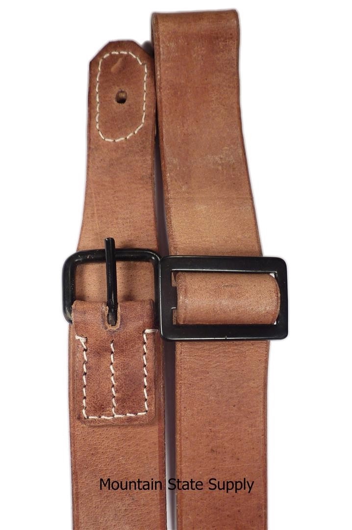

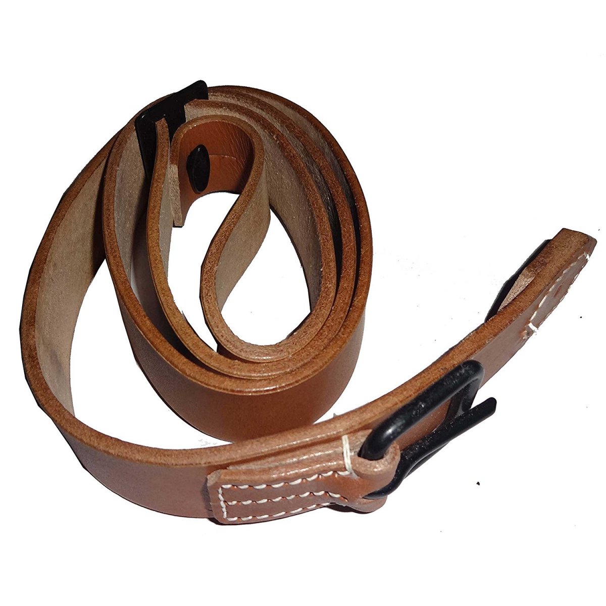

    Доброго дня! Ось продають такий ремінь www.libertytreecollectors. com /productcart/pc/viewPrd. asp? idproduct=3799& idcategory=21

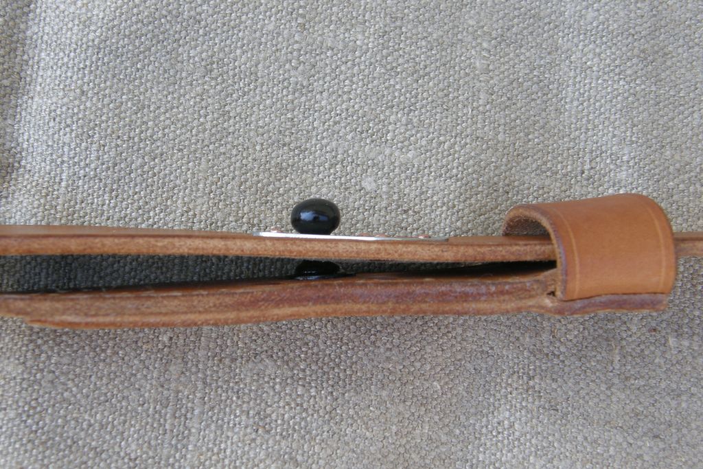

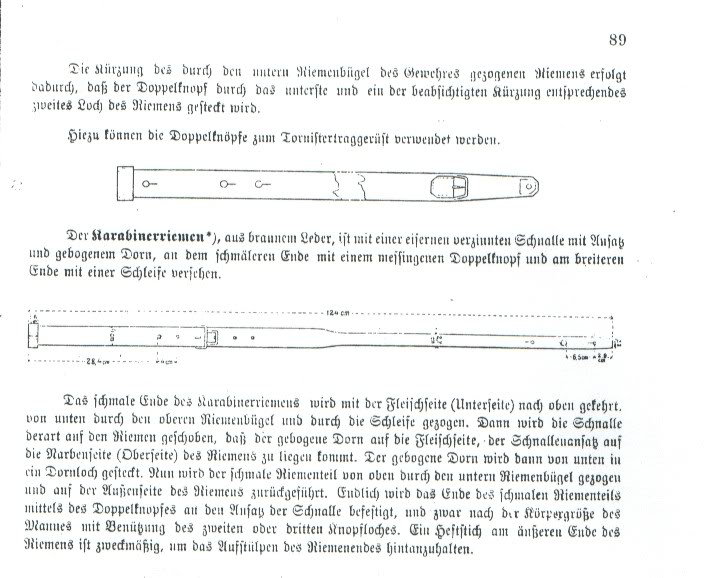

  25. Gasser
    31
    49
    1.314
    Kharkov

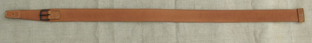

    Я саме такий и робив.Можу додати розміри пряжки з пімпочкою (новороб).
    663, Okrygenec1942, Jawist та ще 1-му подобається це.

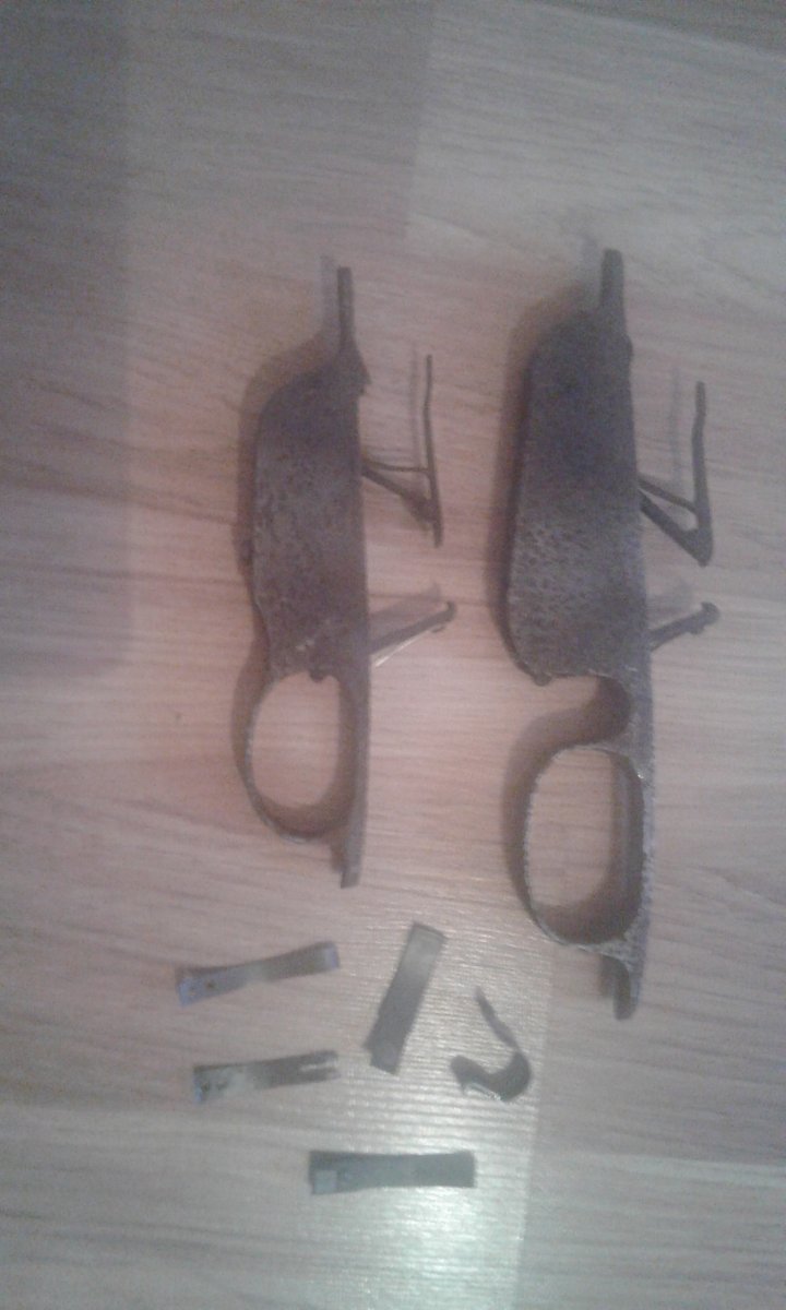

    коллеги, кто может поделиться размерами пружины спуска М88?[​IMG]
