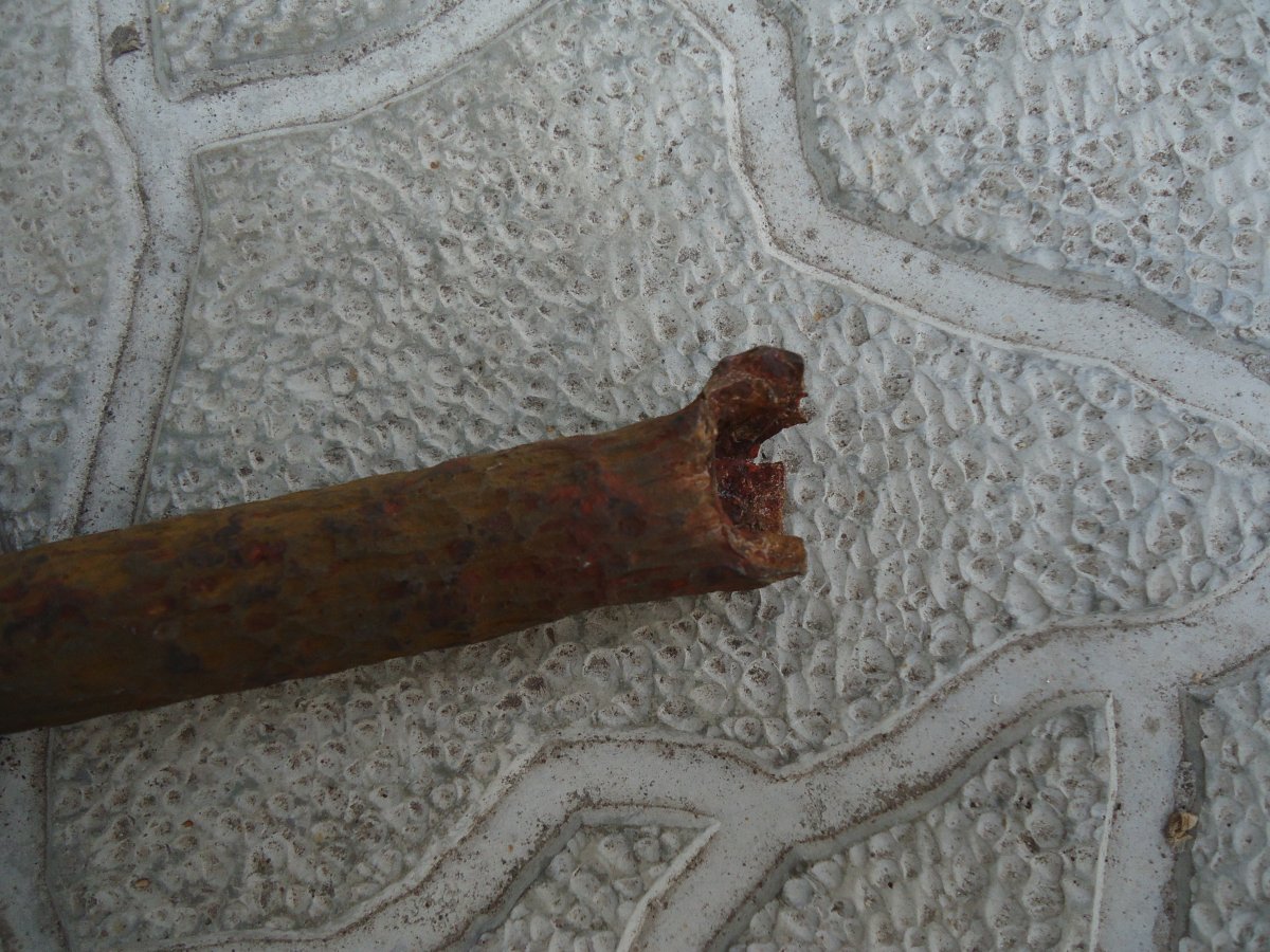

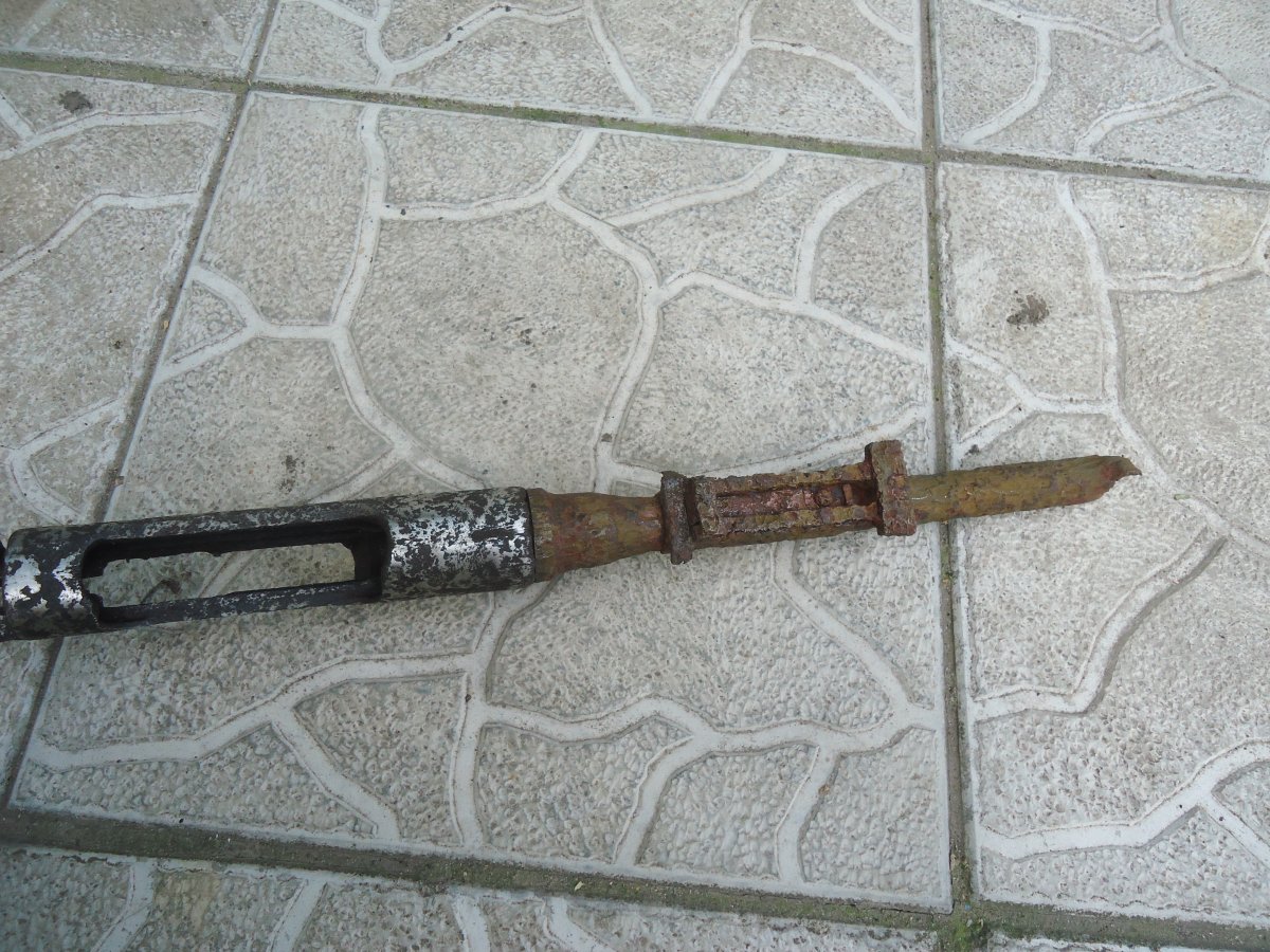

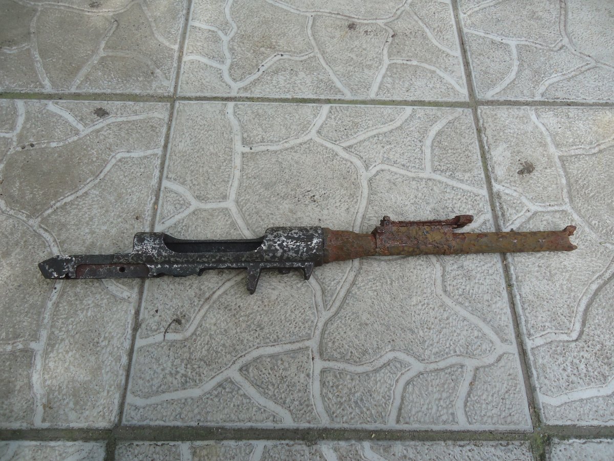

    Доброго дня! Замочіть в розчин оргкислоти(оцтова,лимонна,щавлева)до повного зникнення окислів(стебло та інші деталі покриті корозією),після чого нагріваючи до червоного кольору(не до жовтого)раму та стебло затвору і різко охолоджуючи в воду ,після чого змащуючи рідким мастилом ,так Ви зможере розшивилити і витягнути затвор.Спуск щоб зняти, треба вибити вісь з рами. З повагою.

    Откровенно говоря, про гнилое-- это перебор полный... Апосля лимонки все трухлявым ( по фото видиться)...
    Как пример- мушка ( целехонька) даже ушки под деревяху ( с боков от прицельного) живые, а это +
    Вот как выровнять??? Это проблемка:rolleyes:

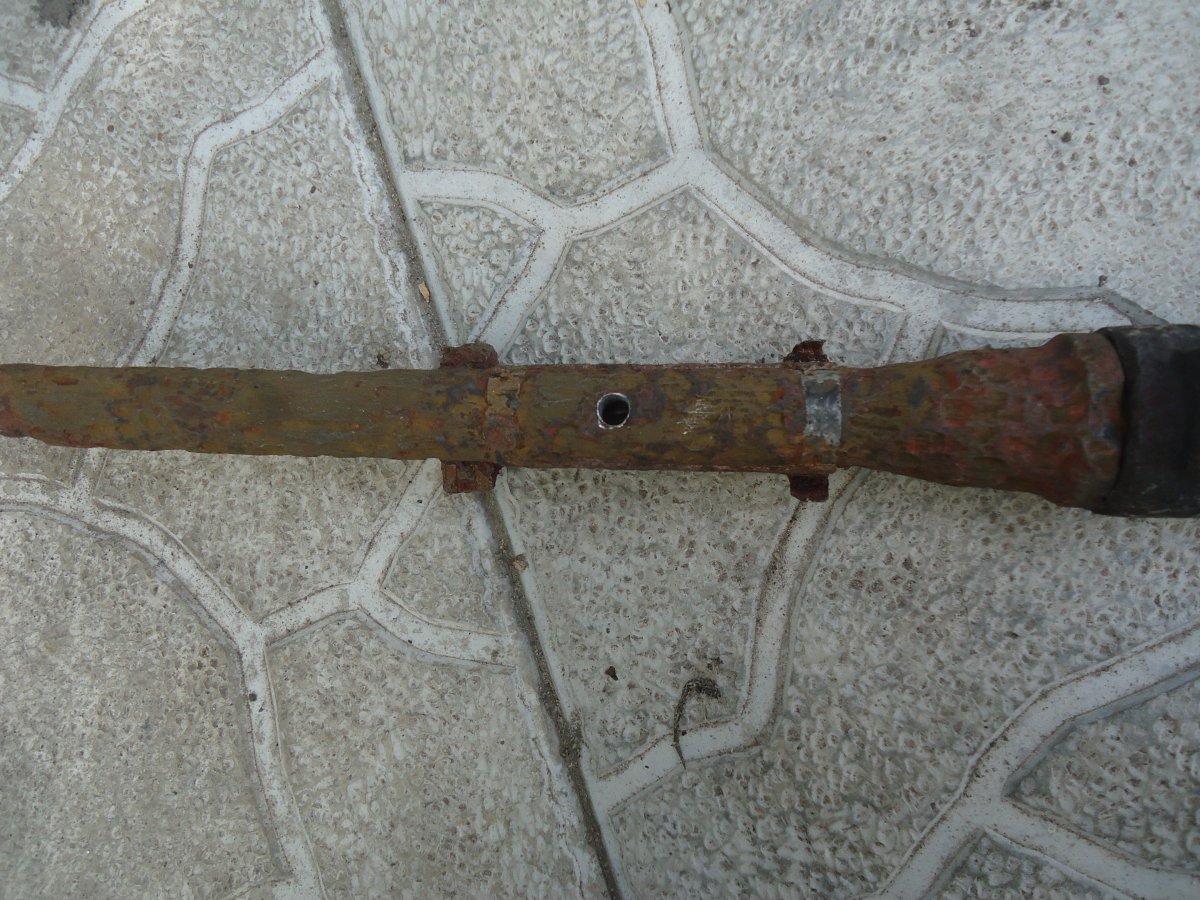

    А какой там принцип задержки затвора? Как в мосе? Тоесть, если подровнять раму задвига просто выйдет? при нажатом спуске, или есть нюанс?

    ... та есть "нюанс" - спуск отжимАется вперед (к стволу)

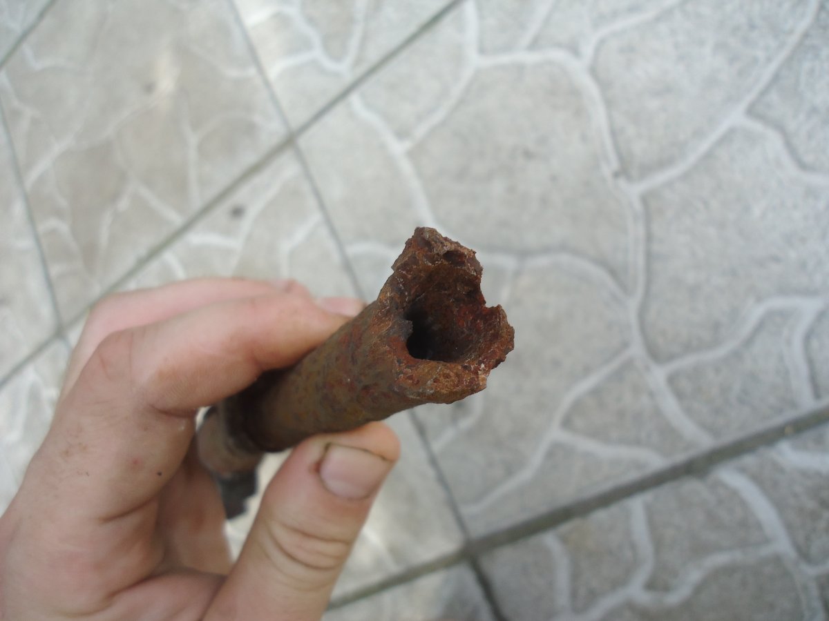

    Если бегло взглянуть на фото - вИдно разорванный стебель, сломанный спуск и отбитую гривку курка; за согнутую рукоятку и ломаный предохранитель - вообще молчУ...
    Личинка сидит наметрво, что с гайкой и пружиной - не понятно, поскольку весь упОр при таком отхОде приходится именно на них.
    Оторванная часть стебля клИнит личинку...
    Вопщим - все достаточно плачЕвно (кроме рамы, конечно) o_O

    затвор по штатному выходит когда спуск нажимают в обратную сторону, от себя. я затвор вытянул, у меня все было прикипевшое, грел и в воду, обстукивал, потом в воде неоднократно разрабатывал то на себя то от себя смыкал и он вытянулся, там стебель оттягивается а личина ещё остаётся в раме, потом начинает проворачиваться аж потом можно вынуть.

    Видалити корозію(між рамою та задньою частиною спуску,яка є затримкою затвору в щілинах сильна корозія) він сам випаде,ось вона : 20170628_120039.jpg
