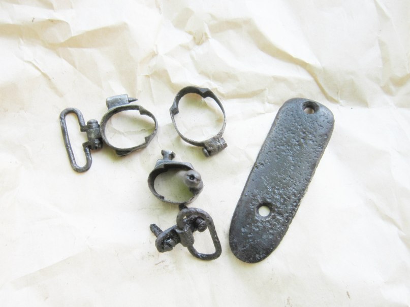

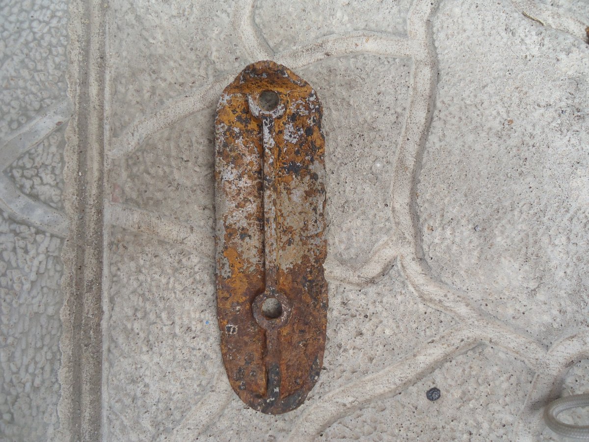

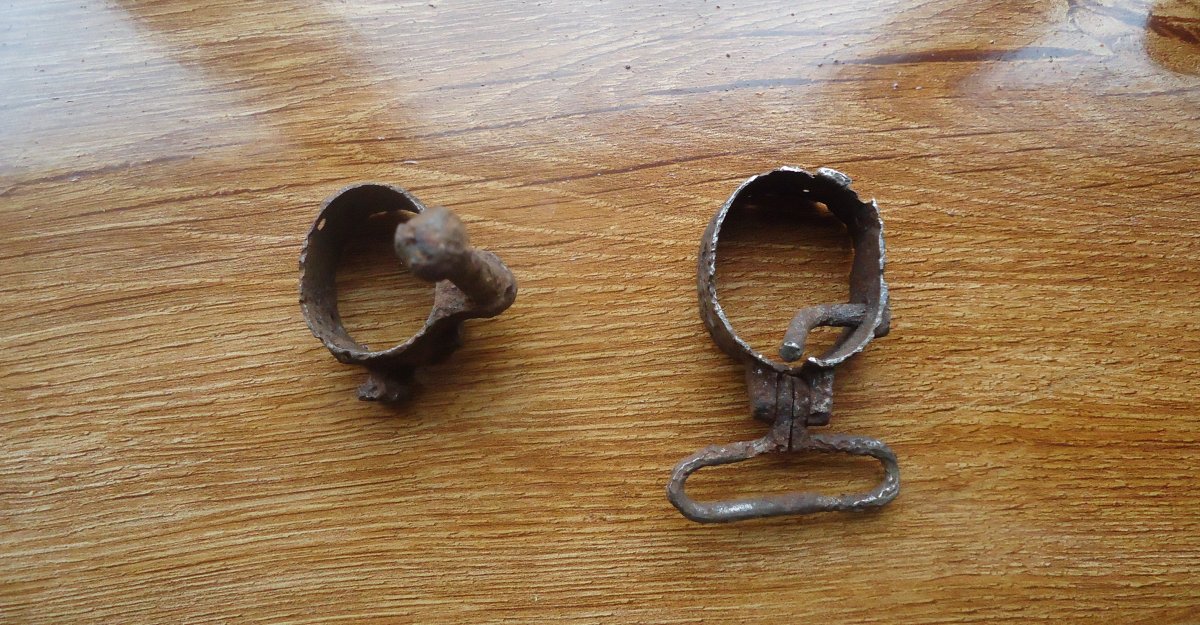

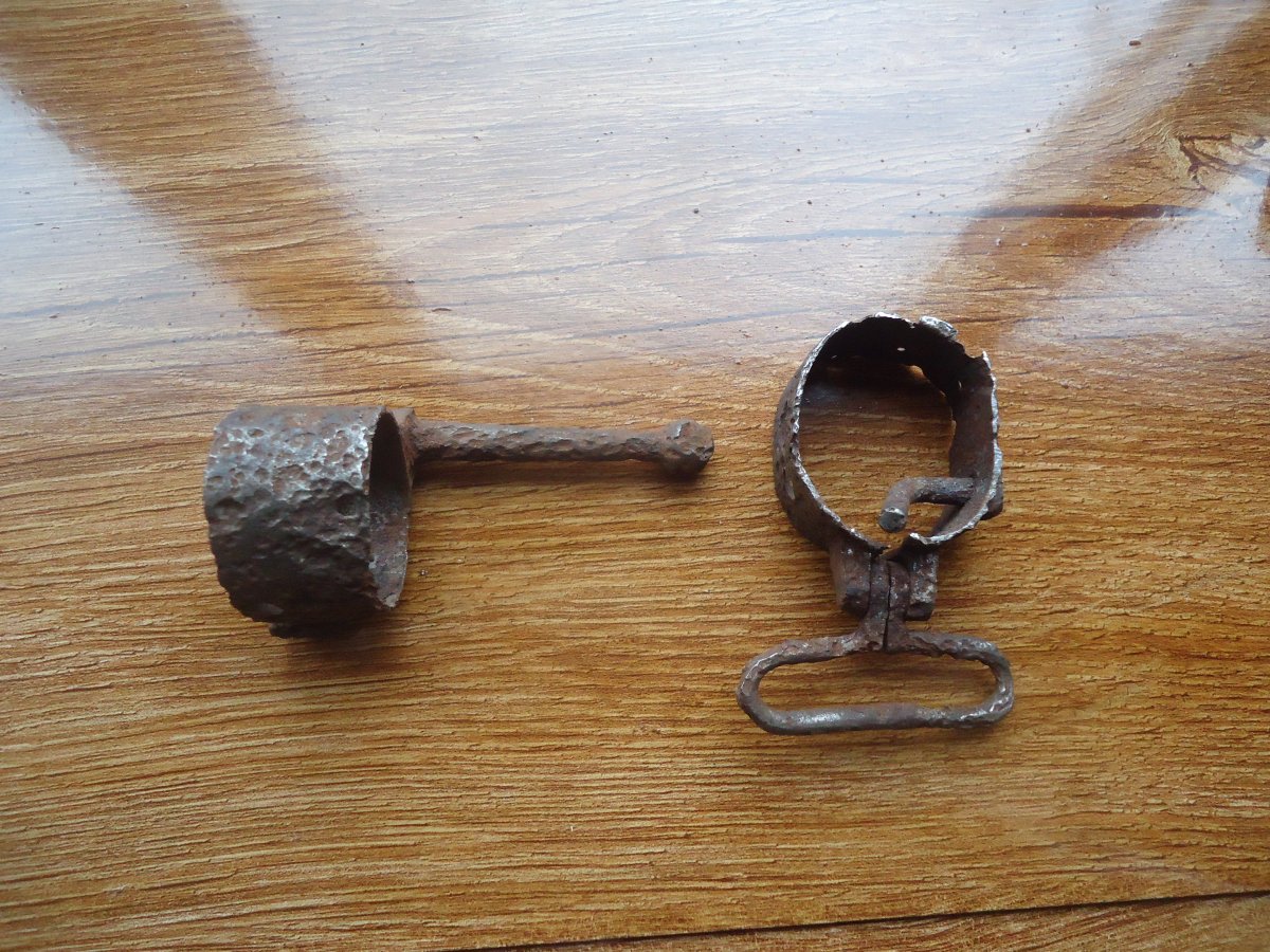

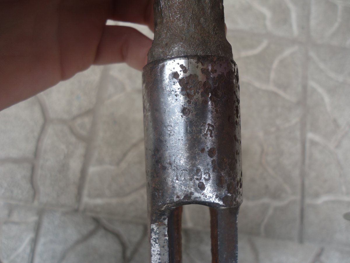

    Приветствую всех! достал вот такие кольца. я так понимаю правое на карабин не пойдет, это с пехотки?

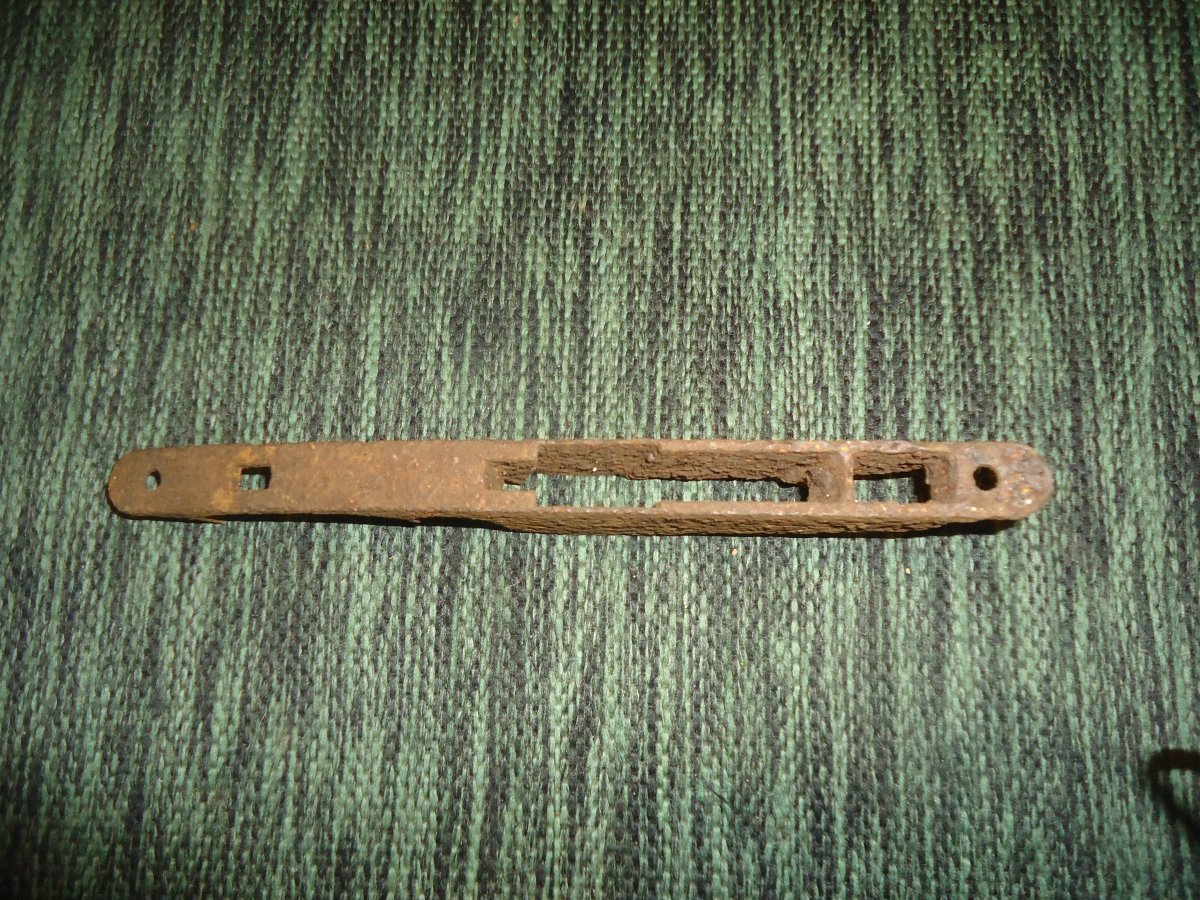

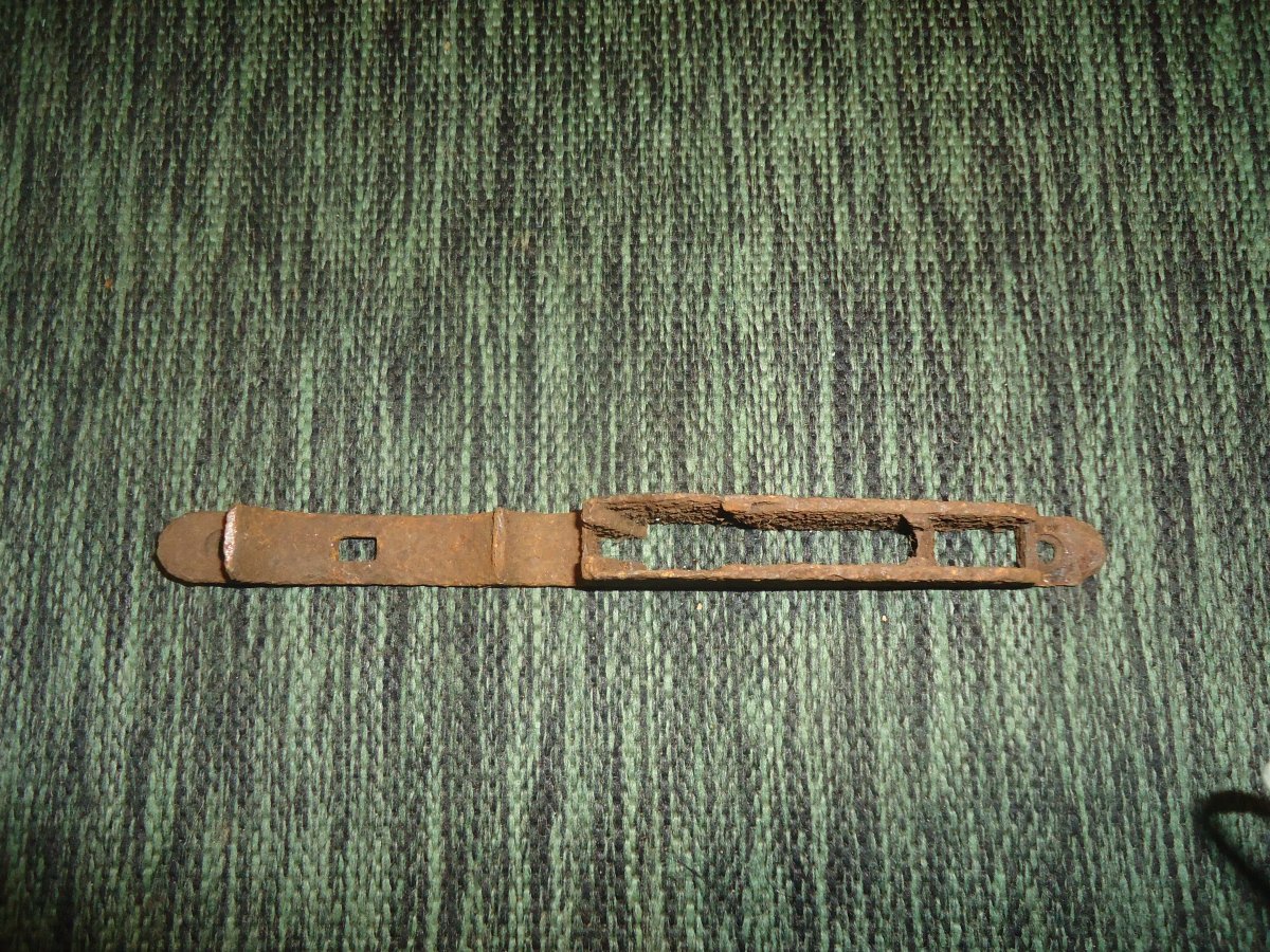

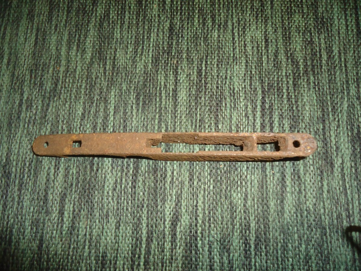

    поменял раму на более достойную. теперь будет шикарный макет
    StudenT(), A10A, ArtBorsuk та 2 іншим подобається це.
  5. A10A
    A10A General-leutnant
    23.206
    Київ, Україна
    ...по памяти - вроде как оно...

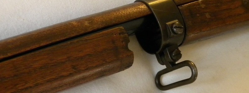

    тоесть пойдёт на карабин?
    StudenT() подобається це.
  7. A10A
    23.206
    Київ, Україна
    :smile_12:
    то есть на 95-м карабине стАвилось именно такое кольцо...
    ...но при этом отсутствовала антабка на шЕйке приклада (фото пост 254)...
    Останнє редагування: 12 кві 2017
    StudenT(), 663 та Jawist подобається це.

    спасибо!

    тогда буду его оживлять.

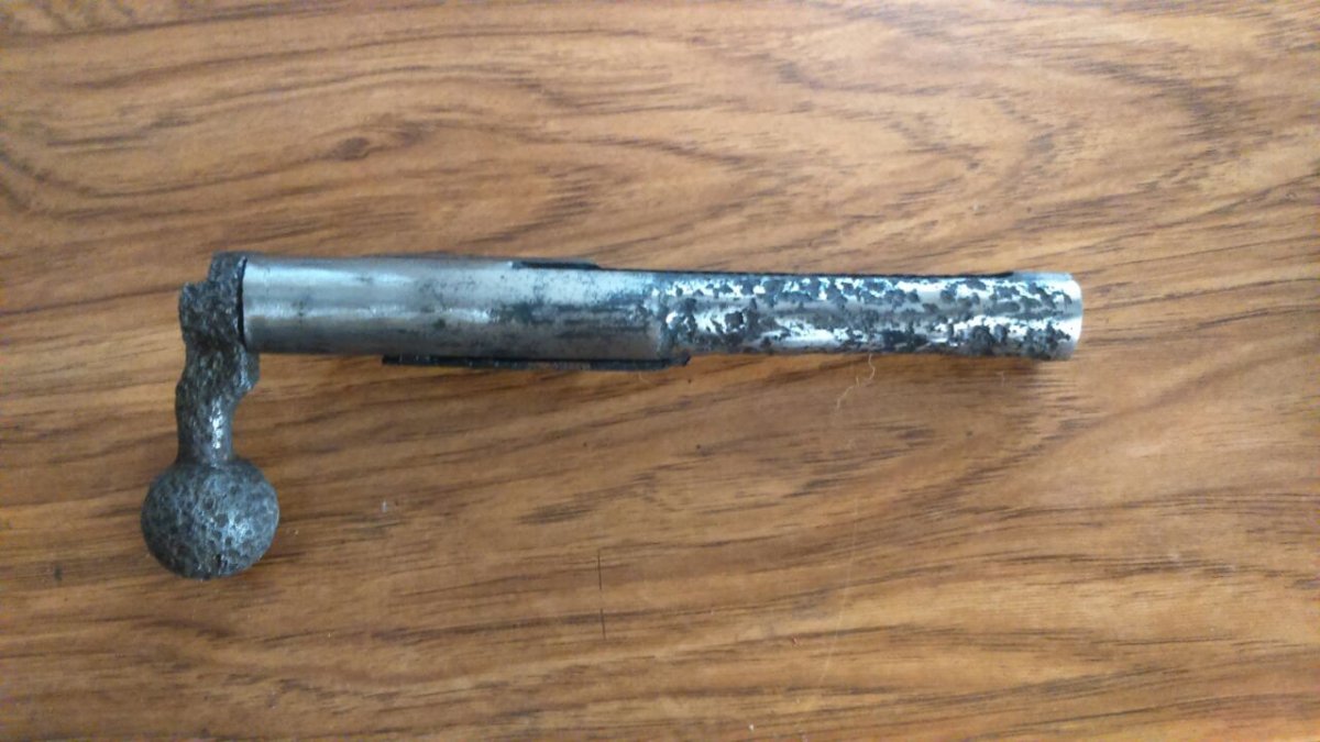

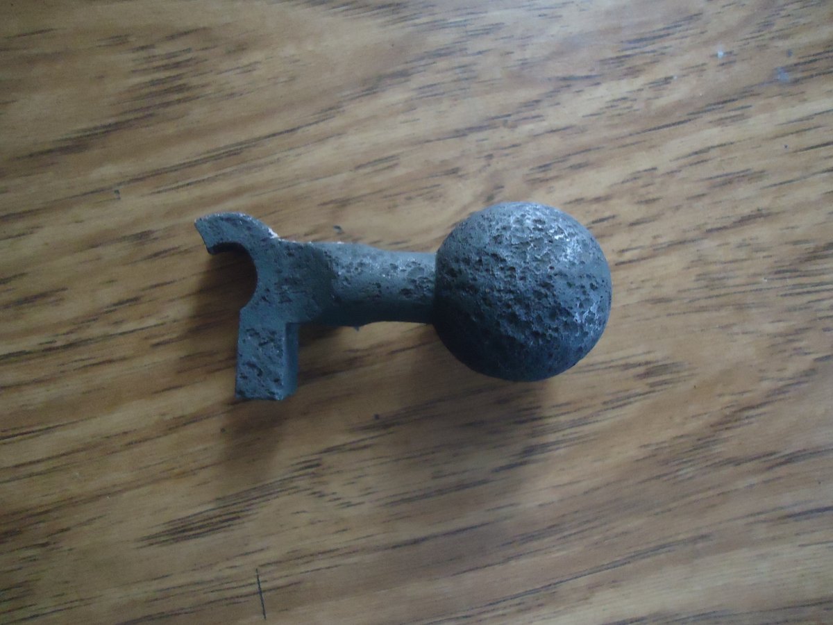

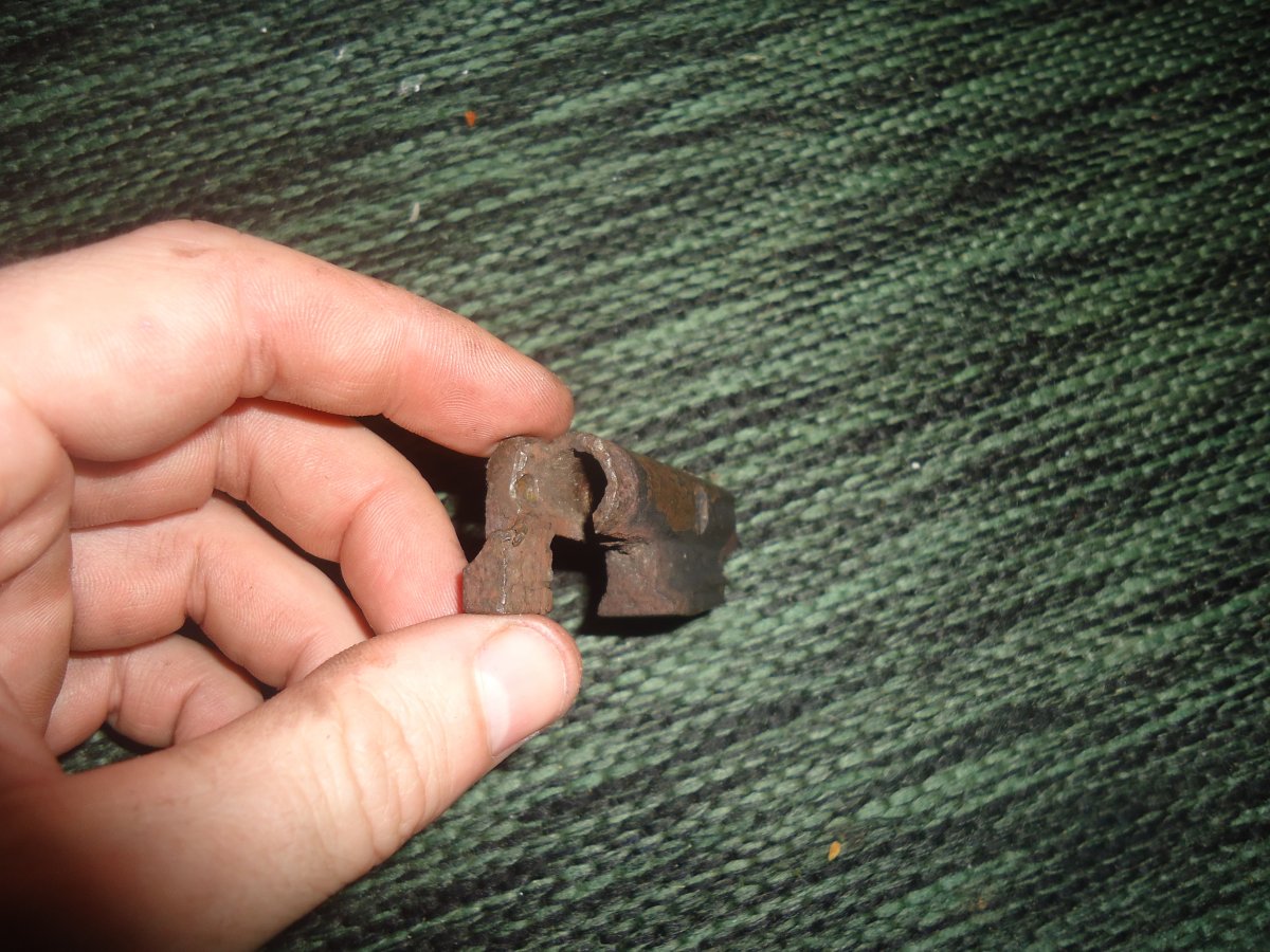

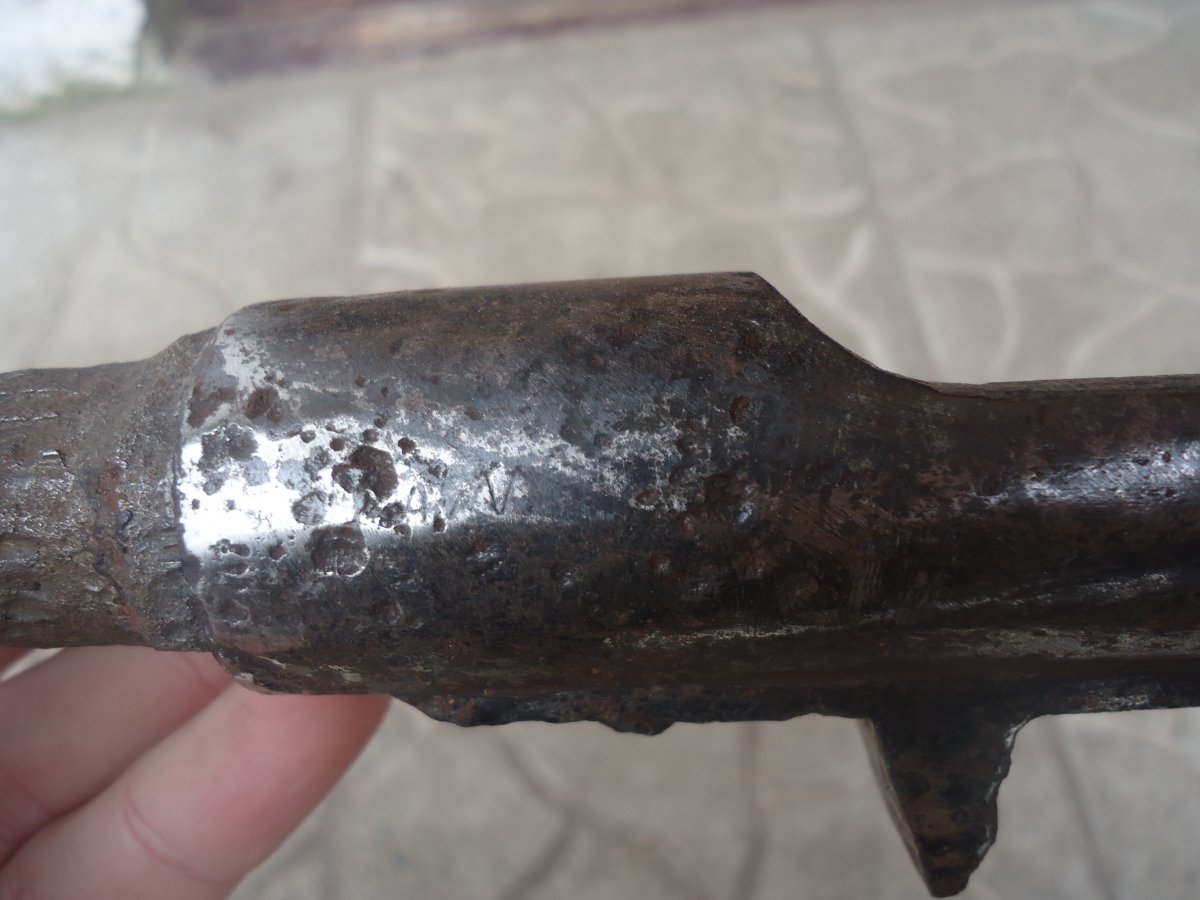

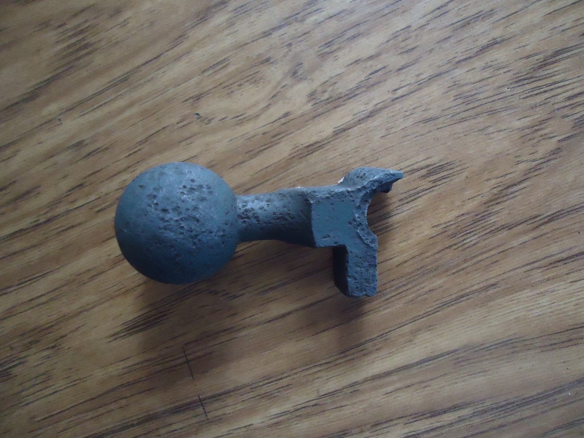

    Добрый день! немного насобирал на м88, шарик с Одессы приехал недавно
    Барс-Дима, StudenT() та Okrygenec1942 подобається це.

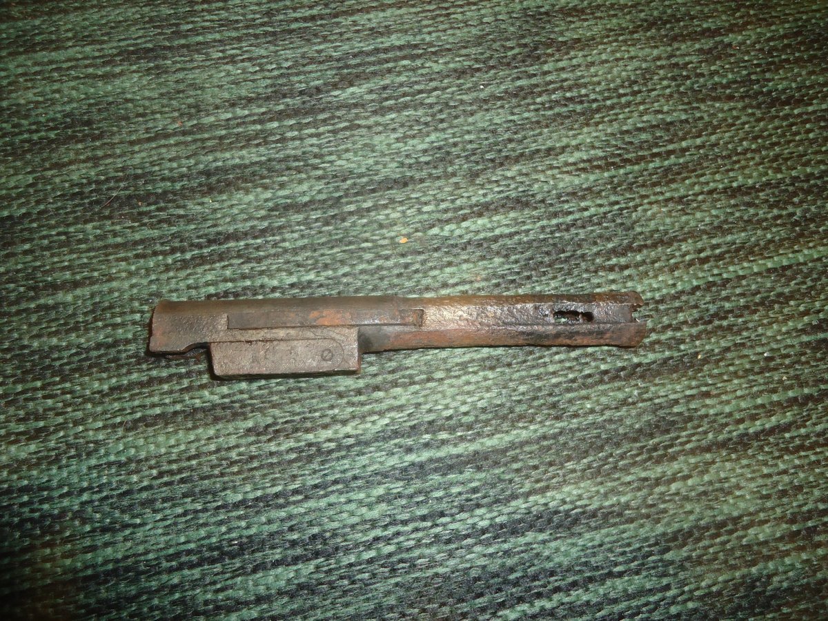

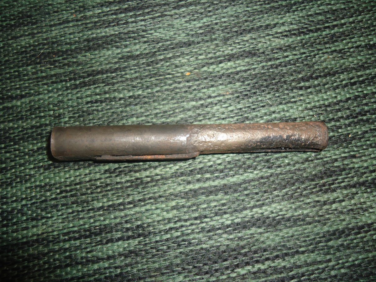

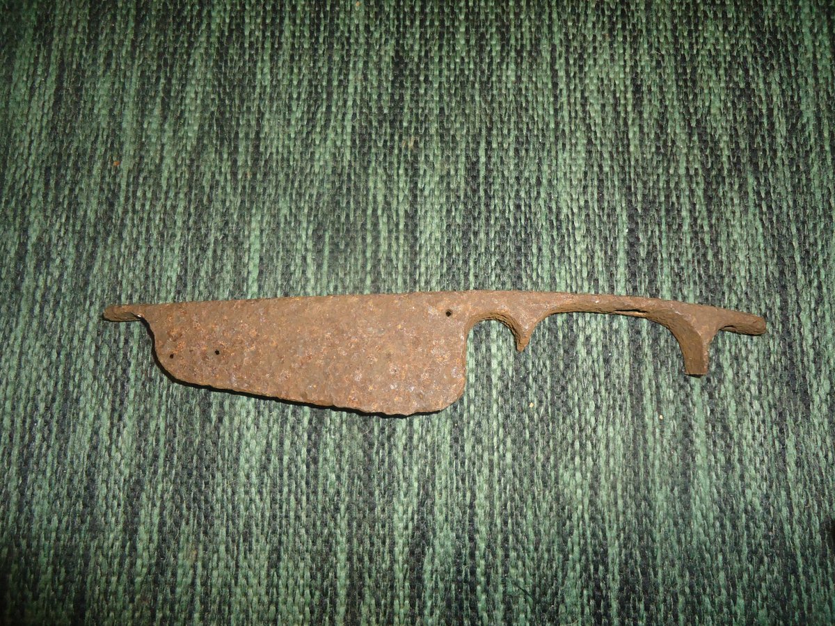

    вот сегодня пришла посылка с другой части Украины
    663, Барс-Дима, StudenT() та ще 1-му подобається це.

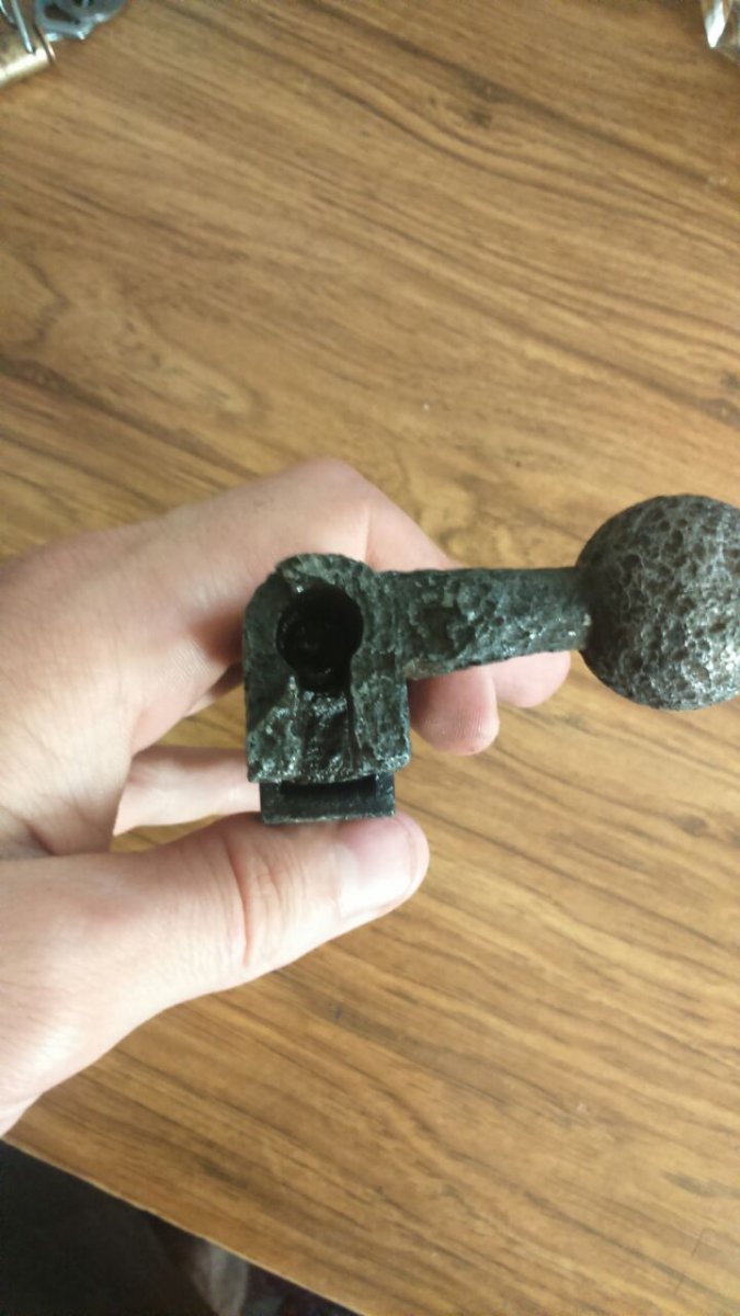

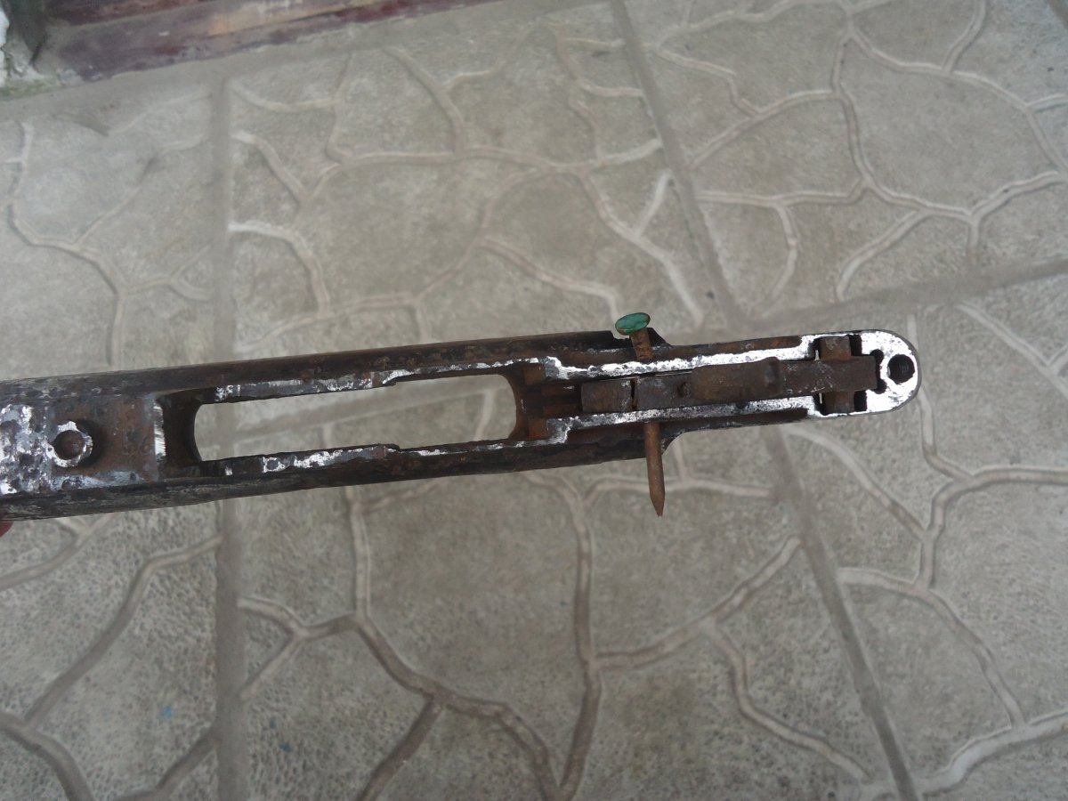

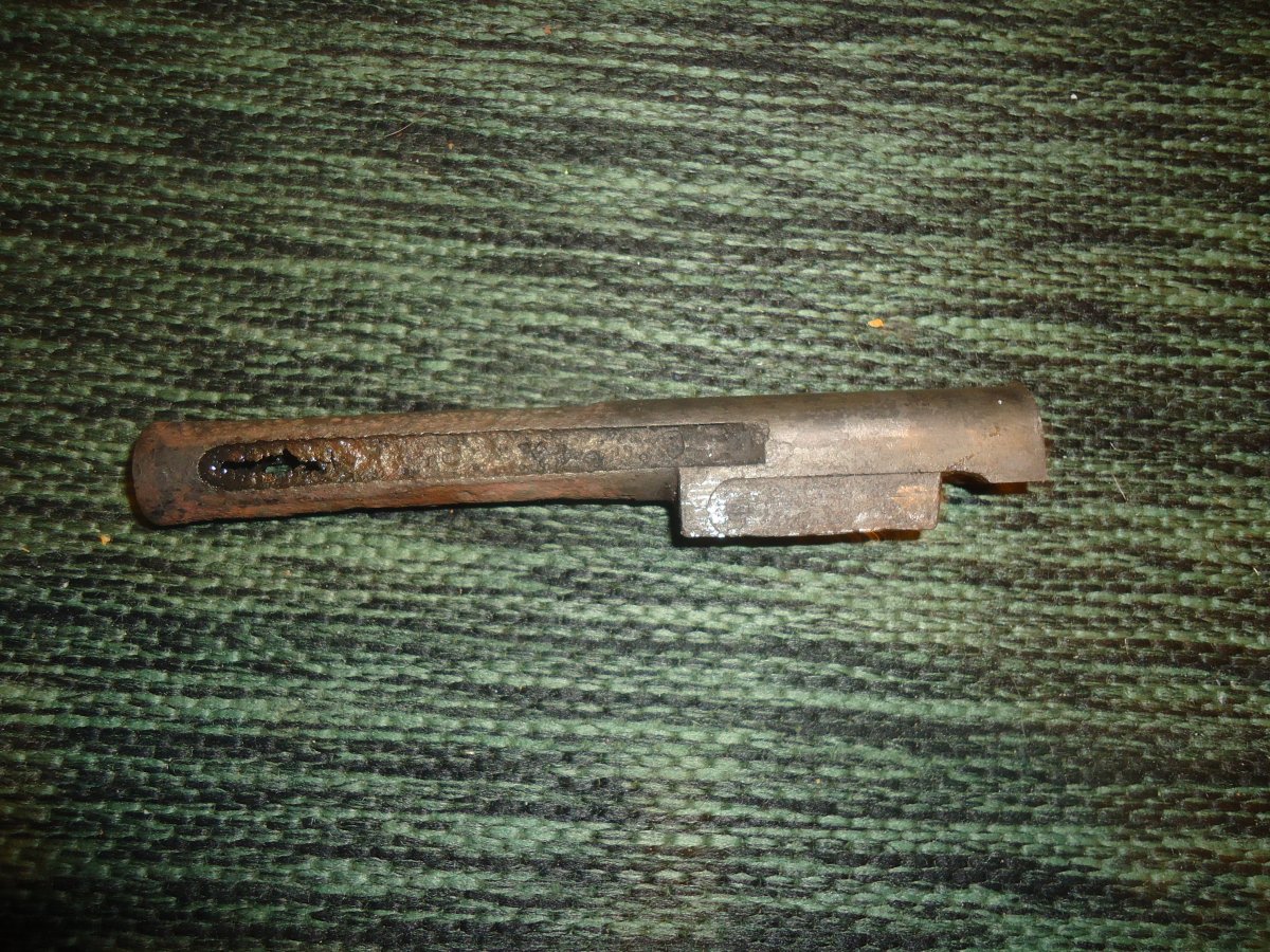

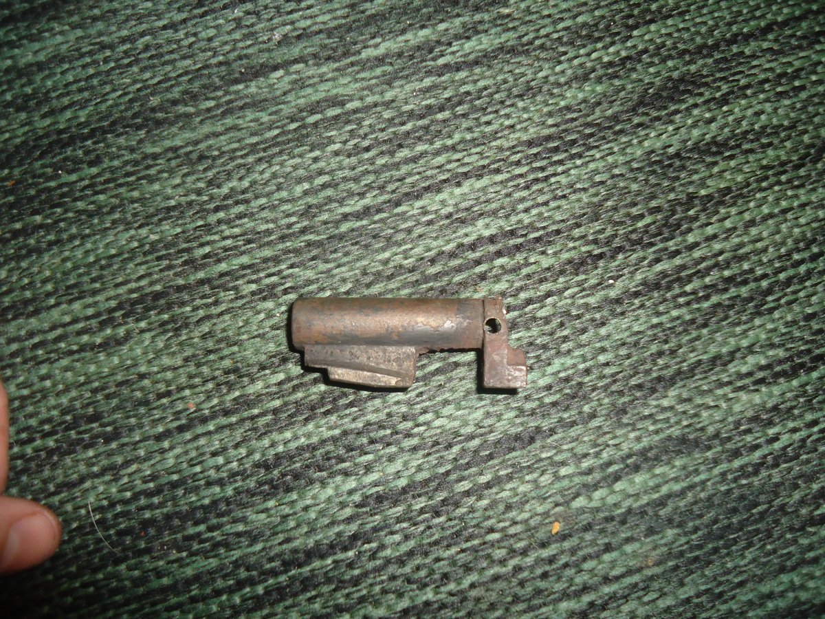

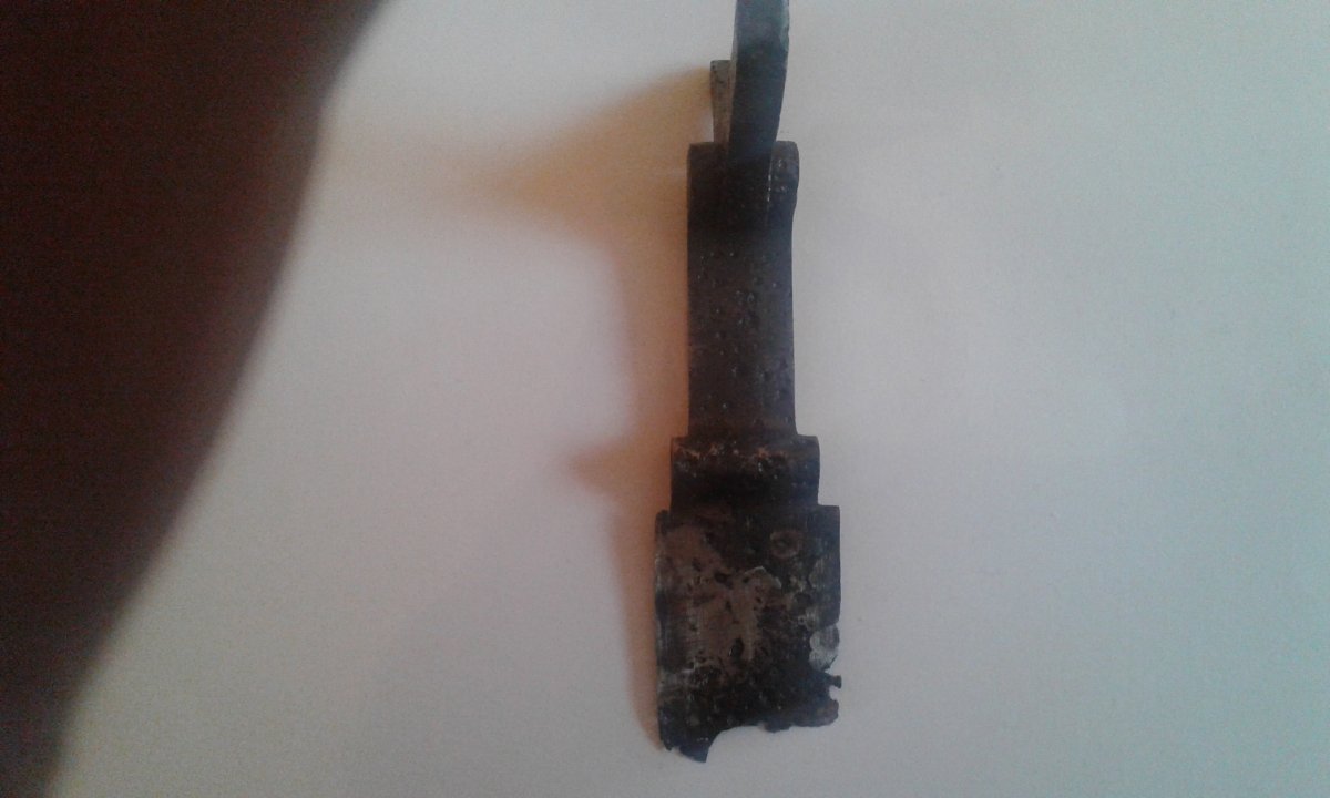

    Как снимаются задержка и предохранитель? задержка я так понимаю штифт выбивается, а предохранитель как снять?
  13. d_svystak
    d_svystak Stabsfeldwebel
    784
    Карпати
    Видно прямі ручки добре попрацюавали поки не вибели затвор із рами не розробивши затворну затримку.Щоб зняти запобіжник, треба відкрутити шуруп(болт) фісації запобіжника та шуруп пружини запобіжника.З повагою.

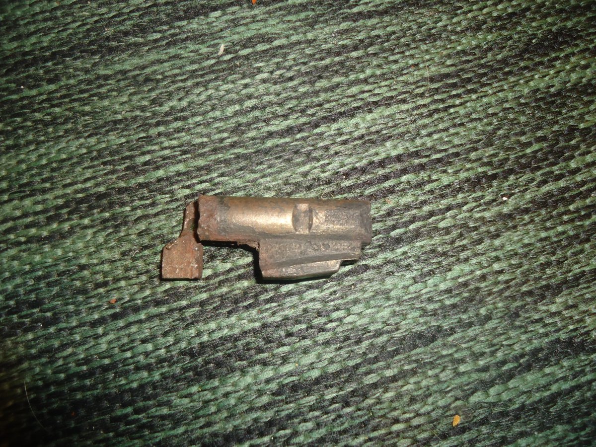

    бонусом еще такие запчасти пришли

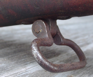

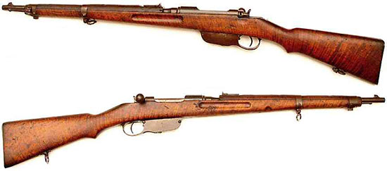

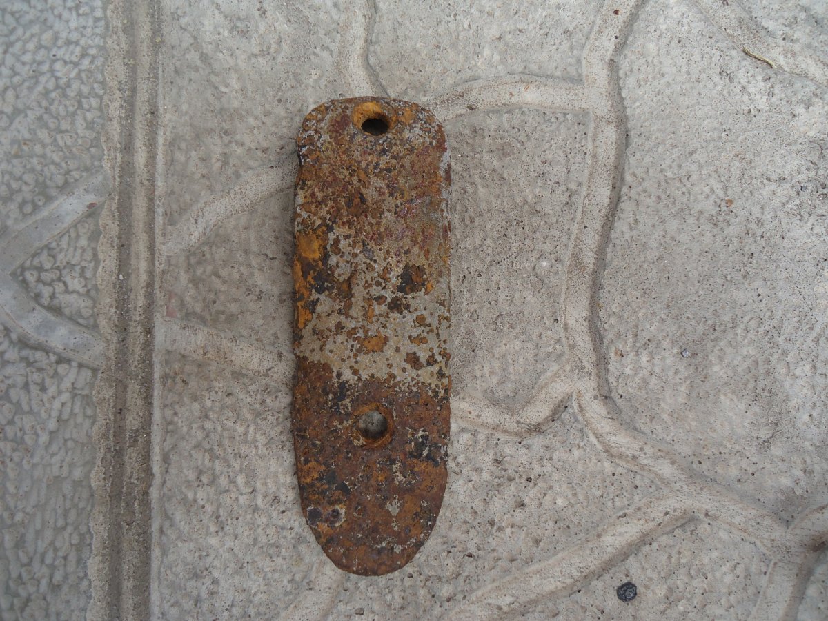

    прикупил себе тыльник
    StudenT() та 663 подобається це.
  17. Satriani
    Satriani Stabsgefreiter
    269
    Киев, Украина
    это не М88 точно
    похоже на ГРА, мб другое
    Встречал оригинальные М88-е с двумя разными антабками
    таких таких типов...

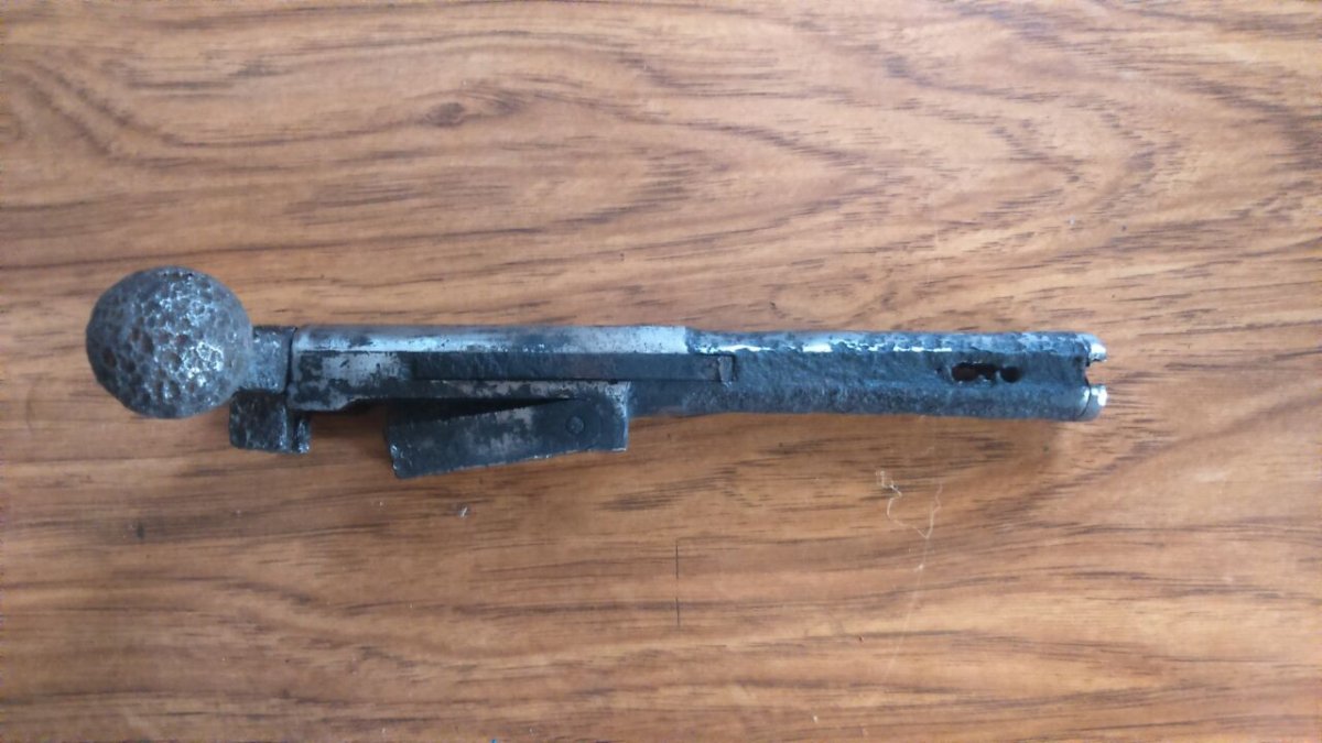

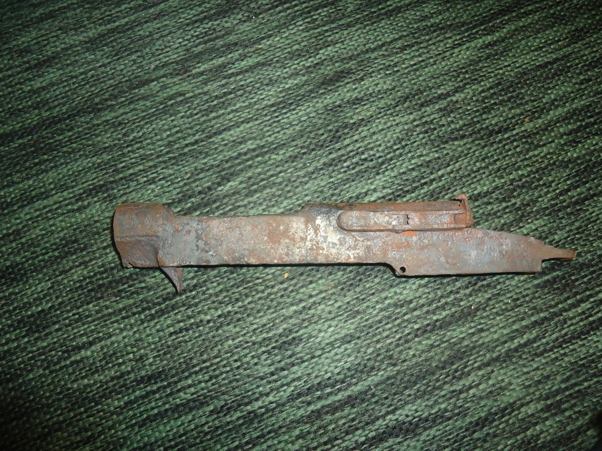

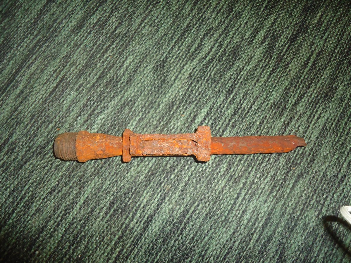

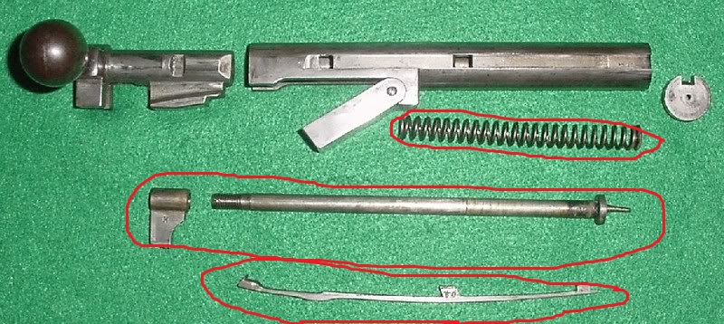

    Удалось вот собрать затвор м 88
    663 подобається це.

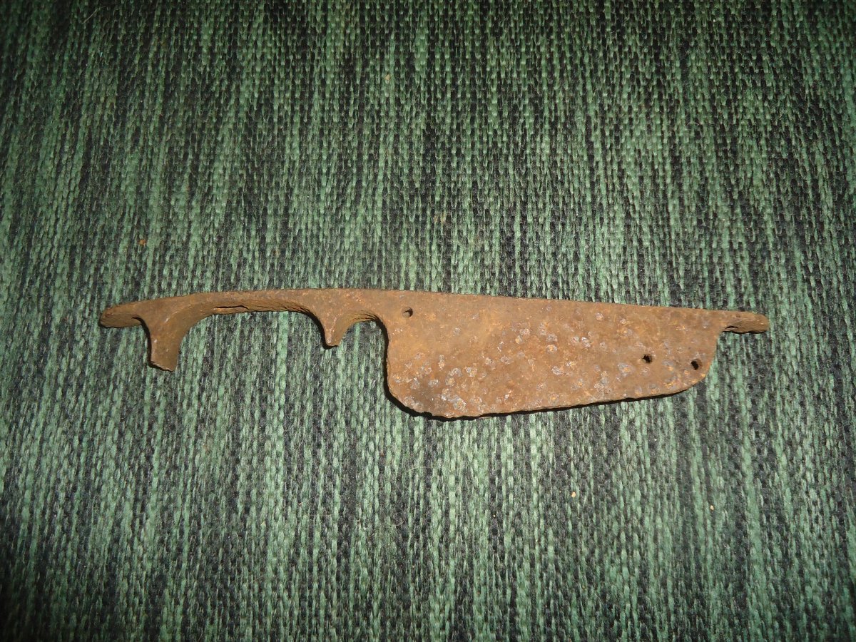

    Нужны еще такие детальки, у кого есть предлагайте, куплю, поменяюсь, приму в дар

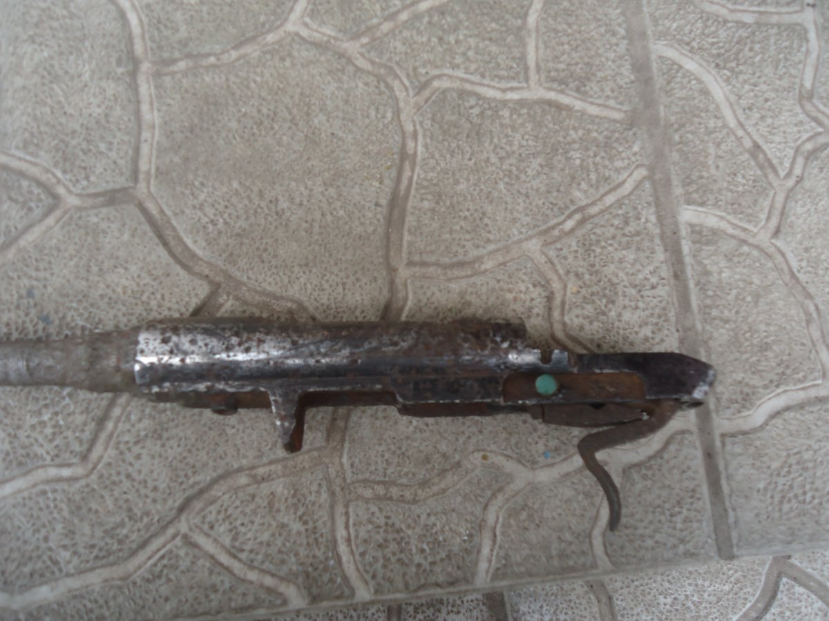

  22. VitalicBondarchuk1974
    VitalicBondarchuk1974 Hauptmann
    47
    90
    2.796

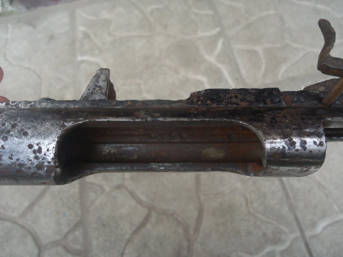

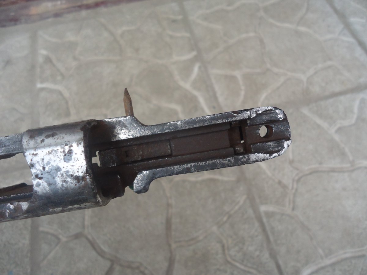

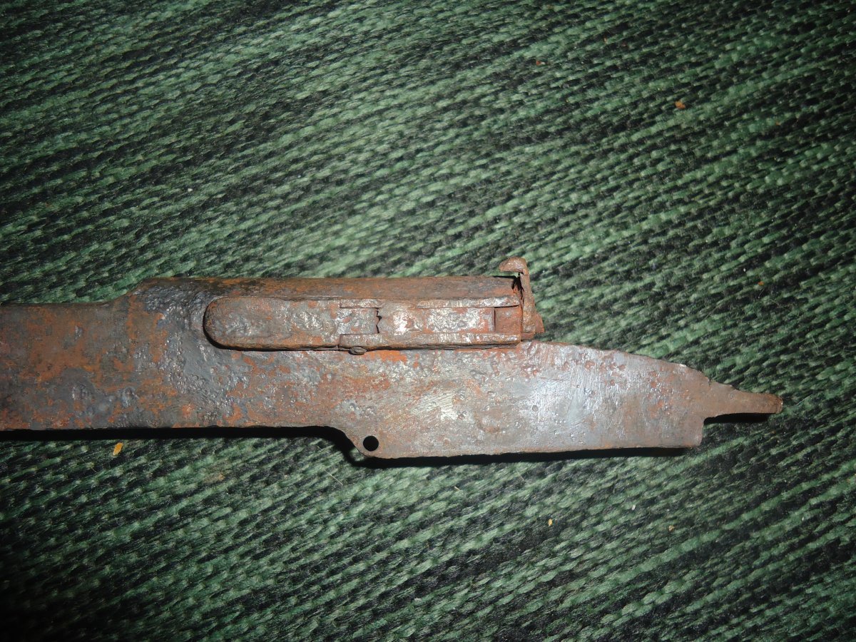

    Всем привет!
    По виду, какрабин- манлихер ( в этом не силен)

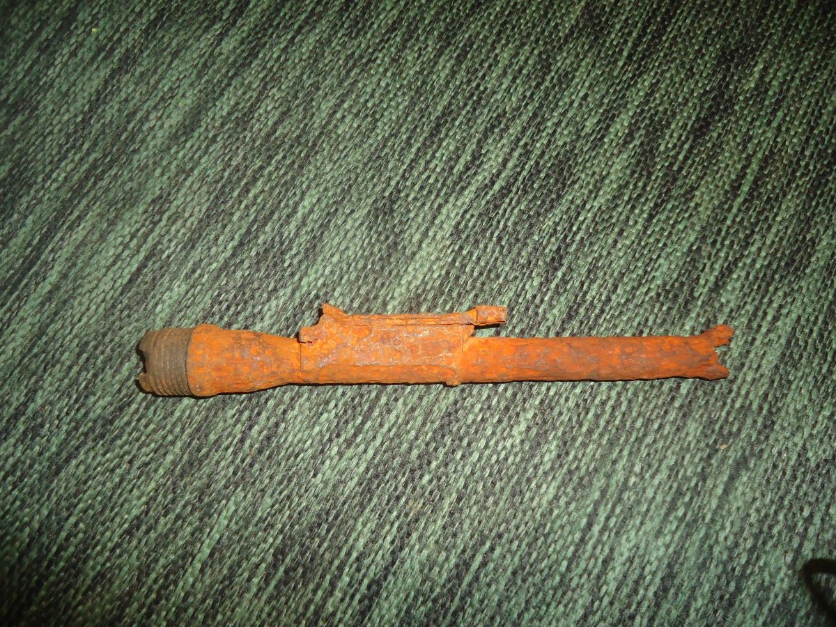

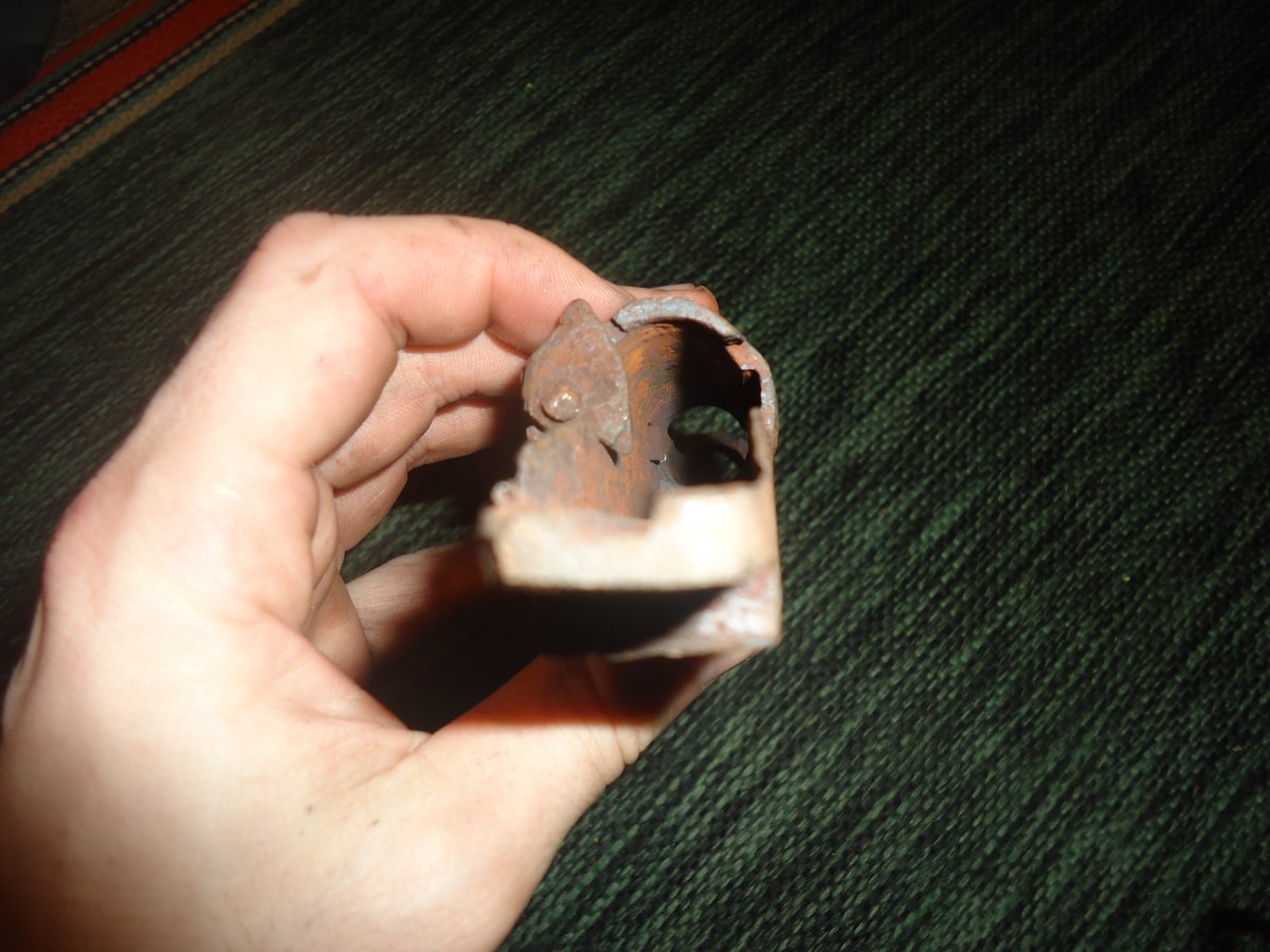

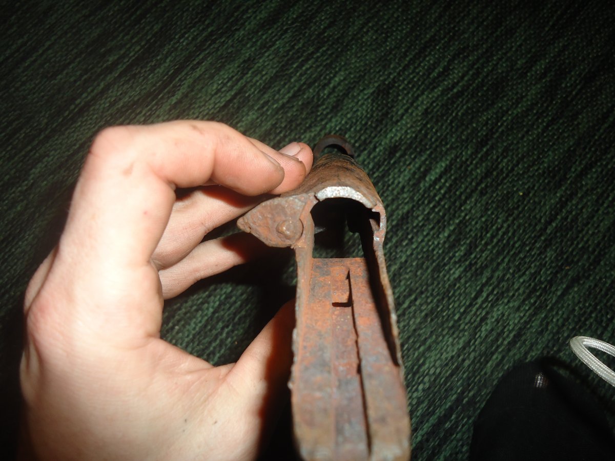

    Мужчины, как вынять затвор? Рукоять чуть ходит, личина сидит мертво ( видимо хозяин что то сломал) Рама чуть вогнута и держит личину. Сама трубка забита чемто, прицельное варварски сломано ( не с мясом, только верх планки с бегунком, усы живые ) В целом вид ( по фото) Мне по душе. По лигенде нашелся на приемке, По виду купалась в лимонке. Как спуск вынять?
    Вопчем нужны Ваши советы...
    С Ув!
  23. Satriani
    269
    Киев, Украина
    я бы дудку выкрутил а раму болгаркой аккуратно распотрошил - очень гнилая на мой взгляд нет смысла с ней возиться

  24. Jawist
    Jawist General-major
    17
    26
    7.752
    Слобода
    та ну это издевательство болгаркой резать, тем более с клеймами четкими.
    ДЯДЯ, 663 та VitalicBondarchuk1974 подобається це.
  25. Satriani
    269
    Киев, Украина
    А то что оно гнилое, погнутое, нечего? М95 частая, найти в хорошем состоянии не дорого не проблема...
  26. Jawist
    17
    26
    7.752
    Слобода
    мою первую раму в теме видели, я её собирался ставить и поставил бы на карабин. там ни клейм, трещины сплошные. на ммг пошло б бегом. кто захочет тот и с такой рамы сделает то что ему надо. зачем зря вещь портить.
