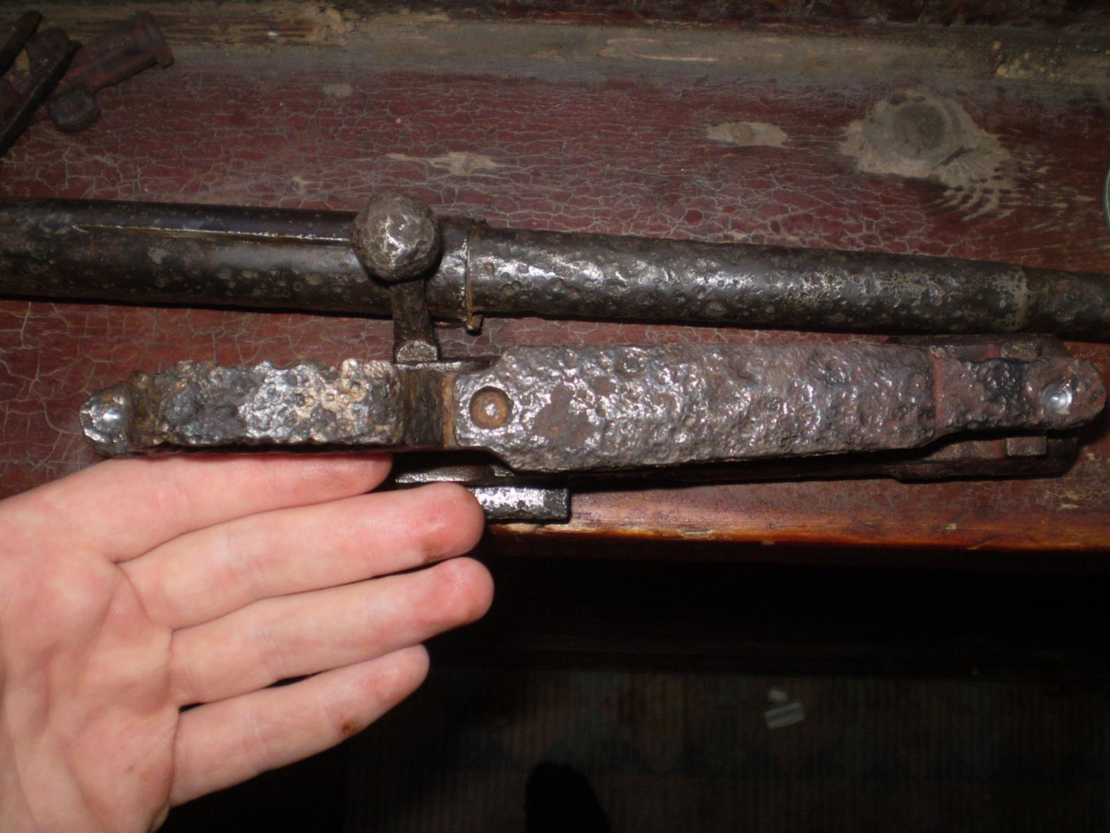

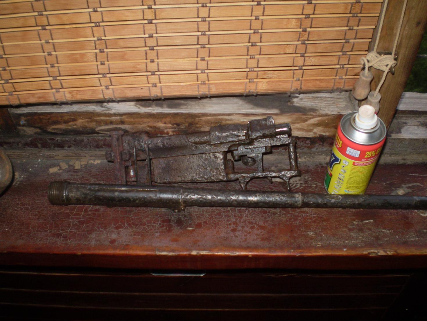

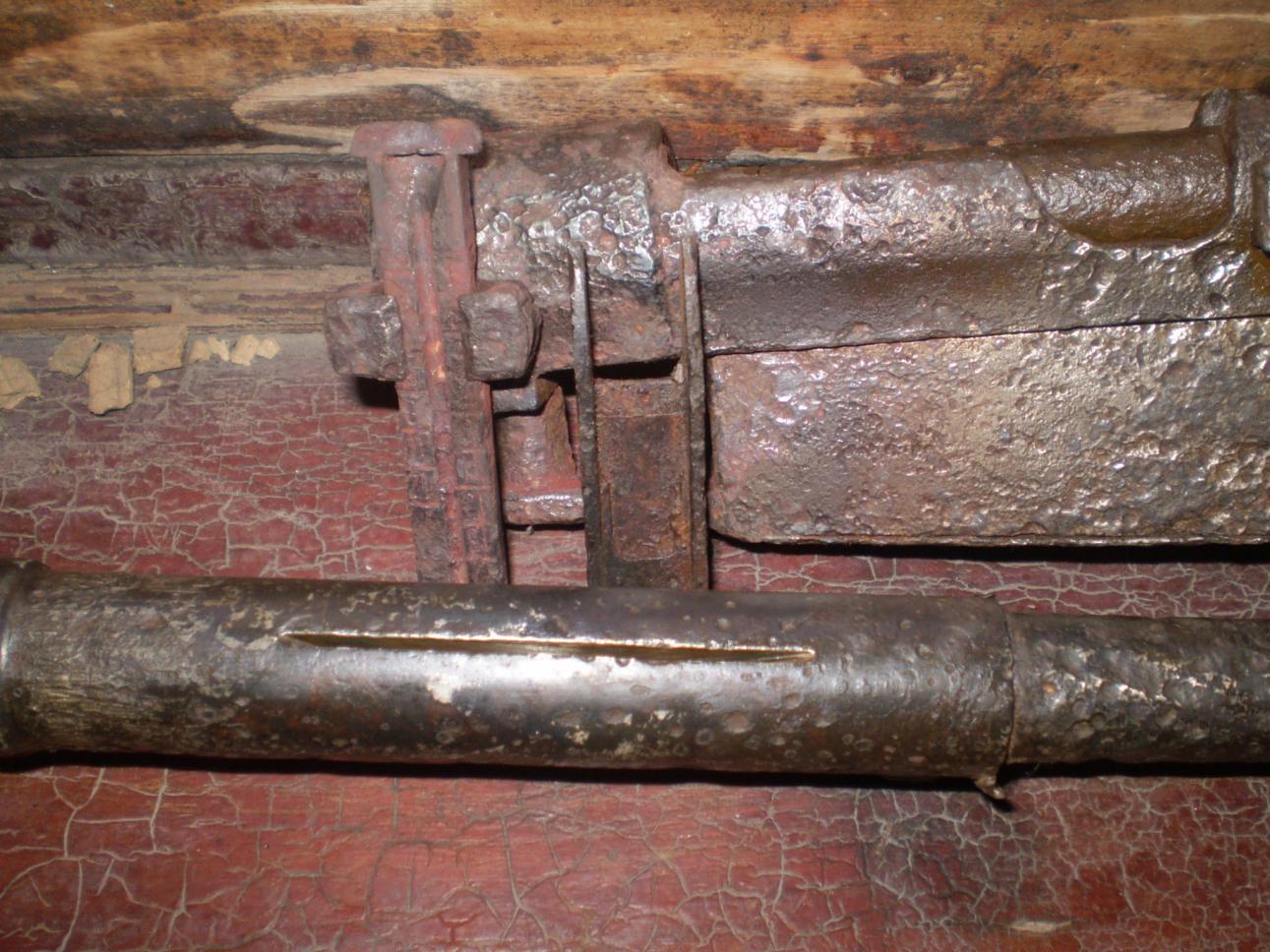

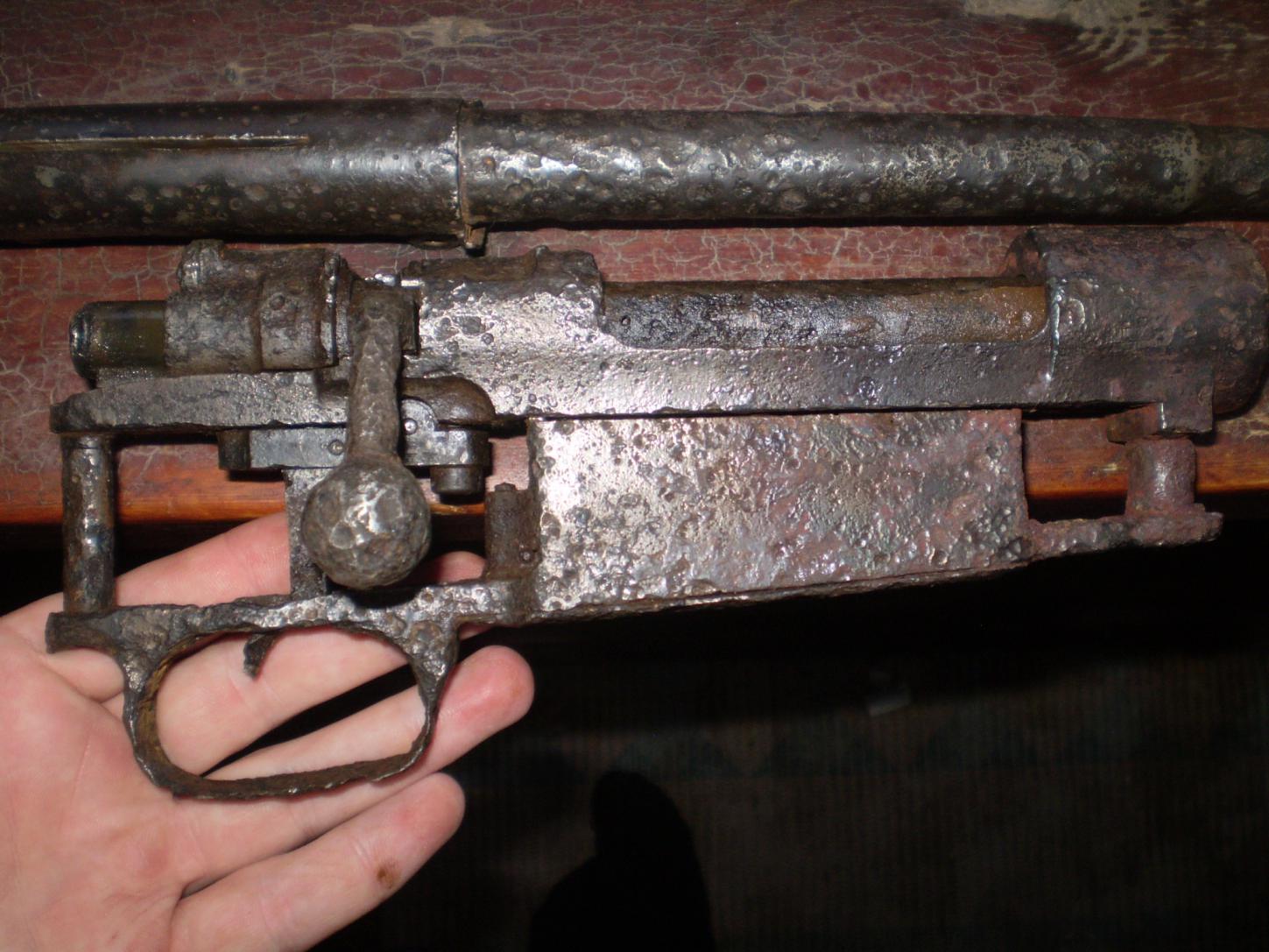

    ВОт такой суповой наборчек , хотелось бы восстановить , варианты типа не стоит не рассматриваются.
    Путём нагревания и отпуска в лёд расходил прицельную планку , с болтами на магазиной коробке сие не вышло , нада вестимо сверлить :
    1 рассверливаем шляпу и коробка сама слезит , или резьба есть и на внутрених частях?
    2 какие нужны ешё детали к сему набору ?
    3 как подшаманить ствол и убрать каверны ?
    ЗЫ ежели у кого есть детали , прошу в личку может какой бартер устроим.
    ЗЫЫ пропил надеюсь видно....

    1.Сверлить,думаю,не надо.Можно залить керосином/ВД 40/преобразователем ржавчины.Должны разойтись.
    2.Надо еще спусковой крючок,пружины,дерево.По этим фото,вроде,все.
    3.Можно замазать шпаклевкой и покрасить,но это будет не очень(как по мне).Полуавтомат рулит!:smile_12: Результат будет хороший,главное-терпение!

    свердлити почали ви рано ( шляпки убили)
    задній можна ключом скрутити різьби на патронній коробці нема
    щоб зняти коробку спершу я б витягнув звтвор ( легкими ударами по стебелю але легкими):)
    зрештую все

    1 шляпы закипевшие были .... он 3 недели в керосине лежал.
    2 задний винт можно зажать обычным газовым и крутить ? О_о
    затвор вынимается и крутится :) не зря лежал в керосине .

    Хоть газовым,хоть разводным.

    розвітним недопоможе а от газовим ( трубним) ключом можна:)
    передній треба розсвердлити шляпку а далі теж ключом що ж удачі:)
