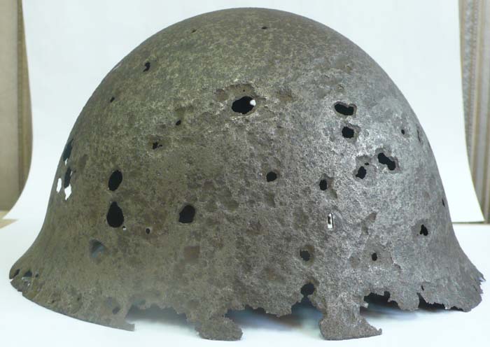

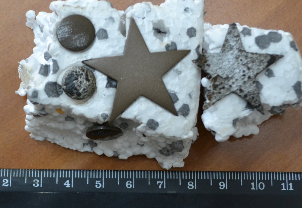

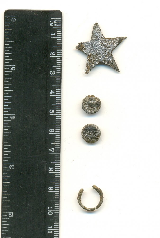

    Вот попробовал пару недель в браге, и неделю в забродившем кефире повымачивать звезду и кламеры с расчисткой карщеткой. Недочистил - боюсь, лучик только на ржавчине держится. Сейчас новодельная звезда по почте идет. Придет - сравню.

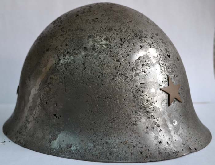

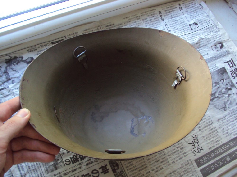

    А шлем периодически купается в лимонке, пока можно сквознячок сделать - раствор слабый пока сделал 50 г на 12 л воды. Идет хорошо, особенно изнутри. Может, и не стоило лимонки бояться?
    Кстати, как лимонка действует на краску? Можно ли запустить туда ненадолго СШ-36? Не съест краску и цвет не изменит? Хочу вытянуть краску - ободрать всегда успеется.
    От пыли спасение - тереть с водой, от вони - респиратор или ветреный день на улице.

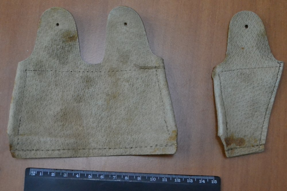

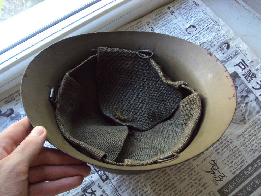

    Были на японских касках подшлемники и такого цвета - один в один с коричневыми, только из светлой кожи.

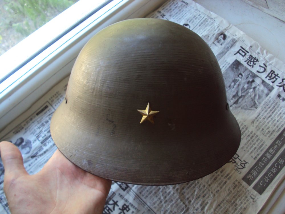

    Пришла новодельная звезда - чуть больше копаной (или, может, копаная чуть металла потеряла?). Но вот кламеры все-таки точно больше? Кстати, на такой цвет звезды можно опираться в подборке краски, или нет?
  4. Рихард
    Рихард Oberstleutnant
    5.186
    Одесса, Украина
    Цвет японских касонов был очень вариабельным - от почти песочного до темно-зеленого, так что цвет вашей звездочки вполне подходящий для колеровки.

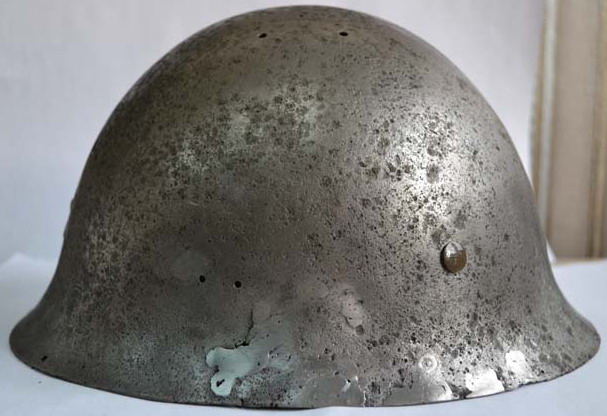

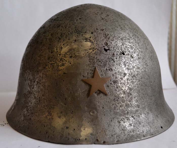

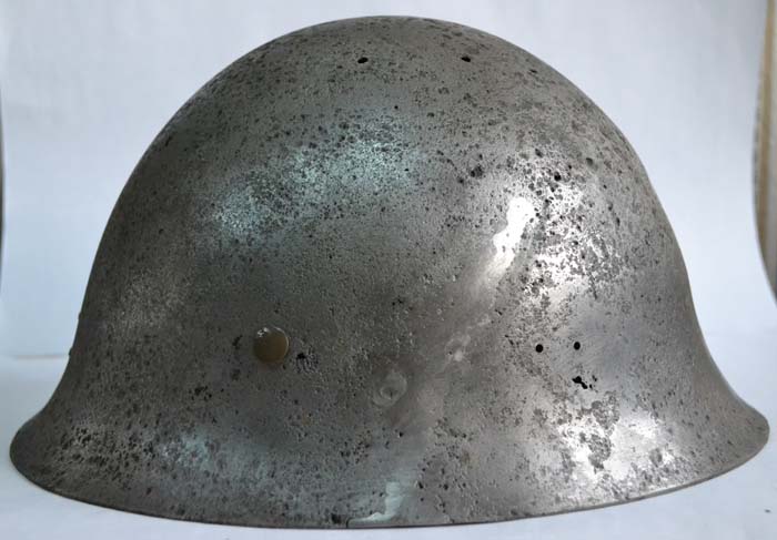

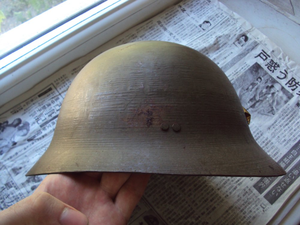

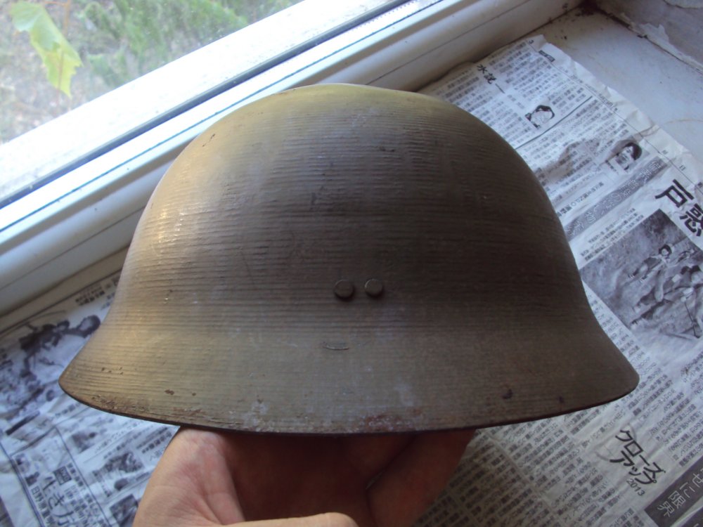

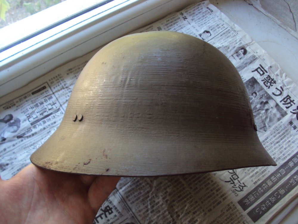

    Вот тренировка "на кошках". Не снял каков был шлем в исходном состоянии, но по первым можно представить.
    Неделя в лимонке 100 гр. на 12 литров с рпасчухиванием карщеткой, потом неделя в Кроте всю банку вылил, потом ружейное щелочное масло и неделя в хоз. мыле. Видимо, придется еще цикл повторить. Наждачкой практически не касался

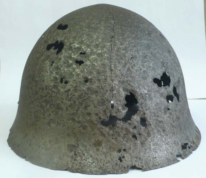

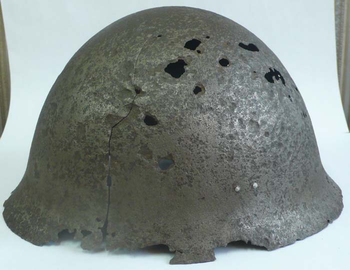

    А вот многострадальная касочка, тоже после лимонки и Крота.
