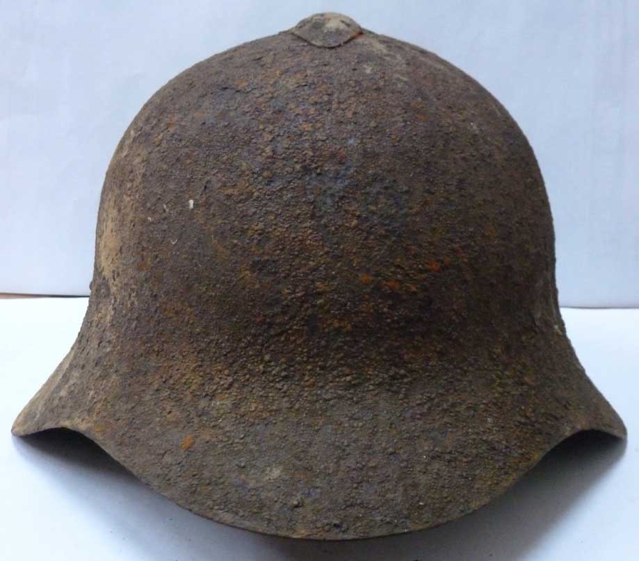

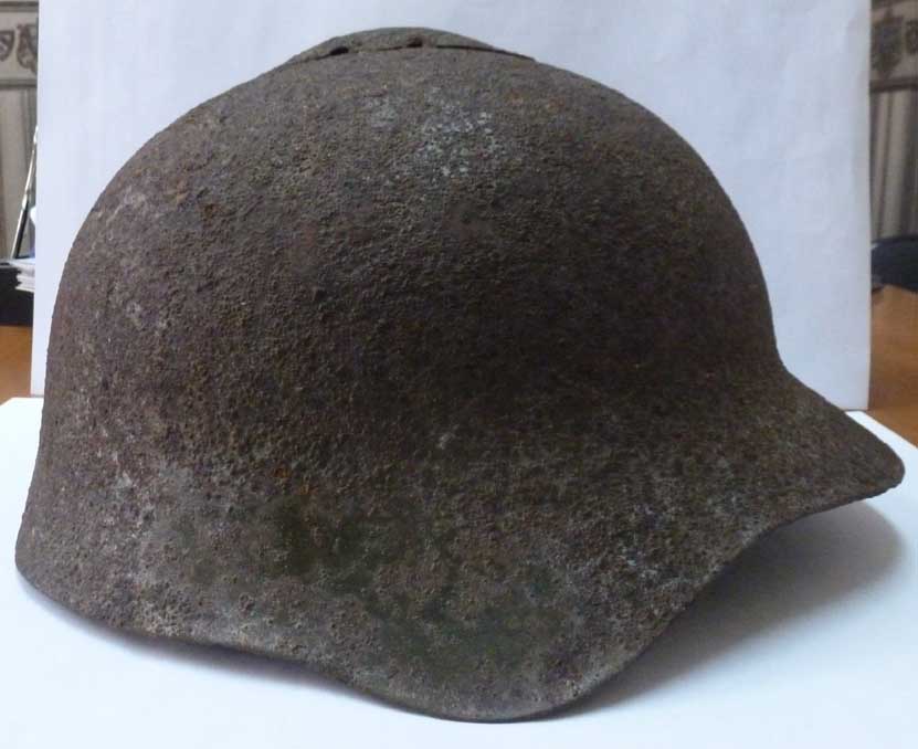

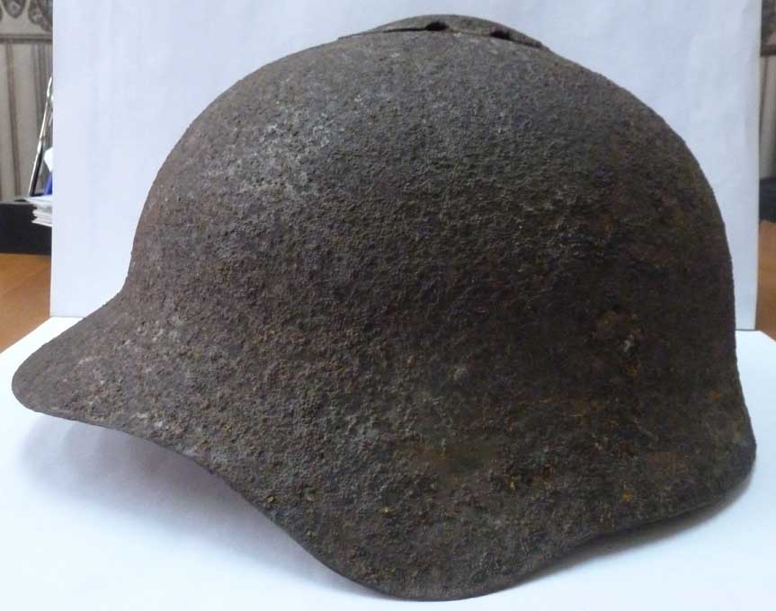

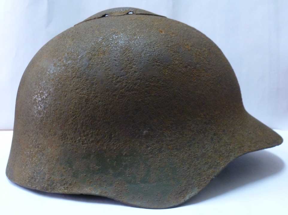

    Вот она, вот она, каска моей мечты - СШ-36! Шлееееем!
    Размеры:
    козырек-затылок 29,9см
    ухо-ухо 25,6 см
    по заклепкам 70,5 см
    Это вроде 4-й размер?

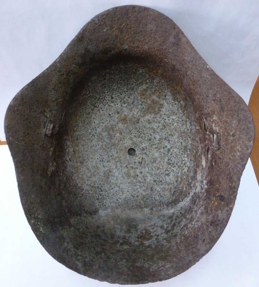

    Краска, похоже, будет, хоть и немного. P1010367.JPG P1010361.jpg P1010362.jpg P1010363.jpg P1010364.jpg P1010365.jpg После часа в мыльном растворе вылезла вроде звезда

    А вот и краска

    Где нашли? Подщлемника не было?
  13. Tetsu-Bo
    Tetsu-Bo Gefreiter
    98
    Петропавловск
    Нашел не я, а купил. Говорит продавец, что найдена в районе Соловьевой переправы, где 20-я армия выходила в 1941 году из окружения под Смоленском. Купил в таком виде, без подшлемника. Кстати, впечатление такое, что когда каска в землю попала, ни подшлемника, ни гофры в ней уже не было. По крайней мере, на фото копаных СШ-36 видны остатки гофры или хотя бы следы ржавчины в том месте, где гофра прилегала к шлему. Здесь такого не было. Возможно, когда на затылке обломались клеммы, подшлемник сняли, а шлем выбросили - может, его стало неудобно носить. Кстати, уцелевшие клеммы даже пружинят.
    Вопрос у меня только один - поможет ли шлему щавелевая кислота, или уже ничего не поможет, кроме наждачки? Несколько пятен приличной краски и сверху, и изнутри проявилось после мыла. В остальной я сомневаюсь - похоже, она вспучилась.

    Кислота поможет, но не радикально, по наждачке - я тут трубу от ППД наждачкой пользую, процесс зело нудный, проще вначале кислоту попробовать, посмотреть, глубокие будут раковины или нет.

    СШ-36 пока в мыльном растворе откисает. Скорее всего, если делать для носки, а не на полку, но при этом сохранить кусочки более-менее краски, придется все пятнистое и вздутое счищать наждачкой, тем более, что исходник вроде неплохой - без дыр, трещин и пилы.

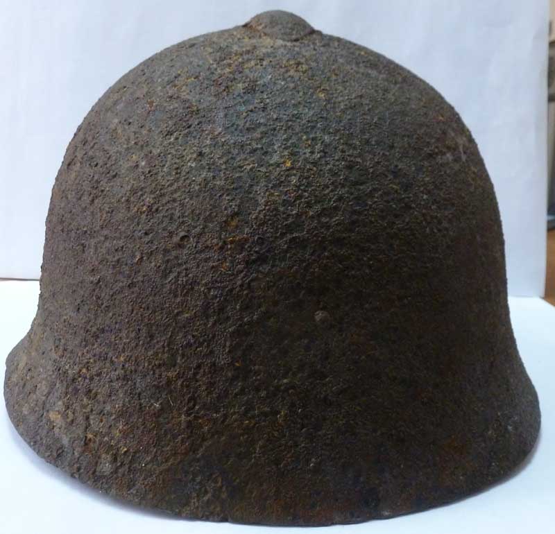

    Пока вот так... Видимо, буду сдирать краску, пусть не всю.
  18. comanch
    comanch Hauptmann
    2.613
    с.Катериновка
    оччень зря...и то , что я советовал на пол-страницы по щавельке по японцам тоже как бы не в прок.щелочь-масло..ну-ну.:)

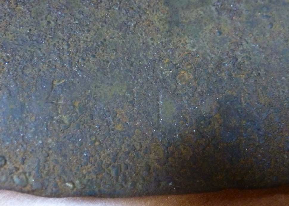

    А что, щавелька вымывает ржавчину из-под вспухшей краски, расправляет краску и прилипает ее обратно к шлему? Все вспухло, отваливается в руках и под пузырями - ржавчина и каверны. То, что более-менее - попробую сохранить. Чем эти места с краской можно залить, чтобы с кислотой не контактировали?
    Пока вот так. СШ-36 похоже действительно 4 роста - проявился выбивной штамп, и первой идет цифра "4".
    Японца на следующей неделе попробую заварить - вроде нашлись знакомые, способные помочь.

    И не щелочь-масло, а щелочное масло-керосин.
    Как только потеплеет, чтобы можно было форточку открывать, попробую Sanita (смесь оганической и неорганической кислот) разводить в воде. У меня уже половина каски полежала с полчаса в таком растворе - четкая граница между светлым и темным металлом обозначилась.

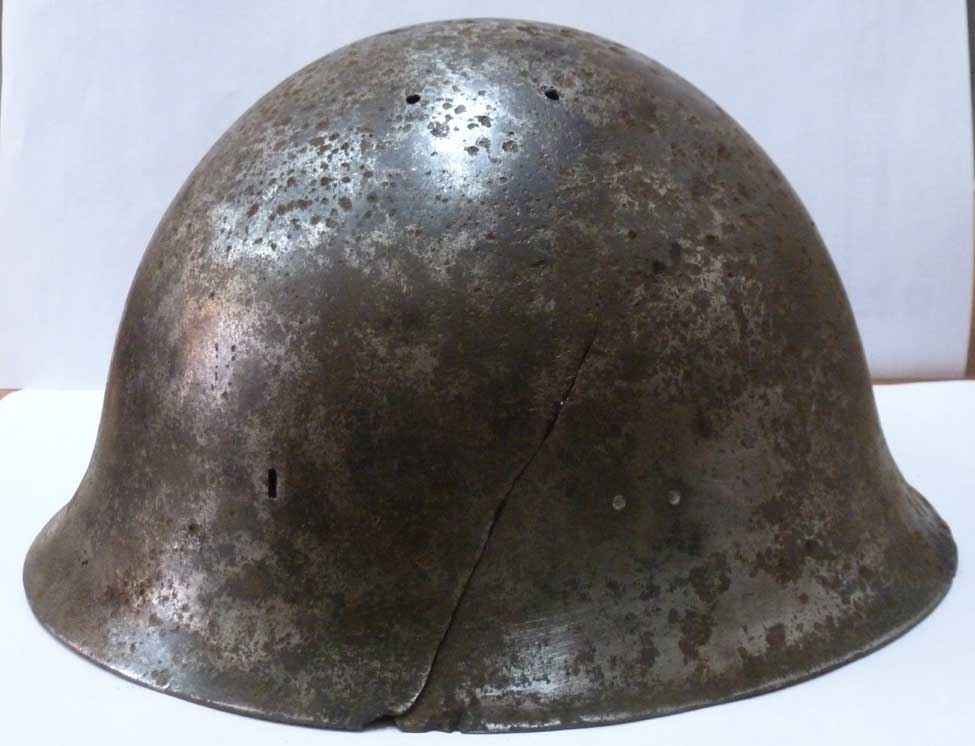

    Заварил. Получилось не очень хорошо - не надо было оставлять (хоть и объяснял, что хочу), а над душой у сварщика стоять. Особенно не очень хорошо в районе дырок - немного рихтовать надо. Теперь каска точно под напильник и молоток, шпаклевку и покраску.
    Вот что получилось – лучше чем здесь
    http://reibert.info/threads/халкин-нужна-помощь.369049/
    но придется искать, кто бы подрихтовал пару-тройку мест. Можно ли нагревать места, где нужно подстучать молотком?
    Все-таки «учебная» каска получается. На будущее (хотя я и не собираюсь иметь дело с трещинами теперь, но мало ли что): или варить самому (чему я не обучен), или доверять профессионалу, который не одну каску заварил, или стоять «над душой» у сварщика, потому что ему похоже по барабану, что выйдет в итоге.
