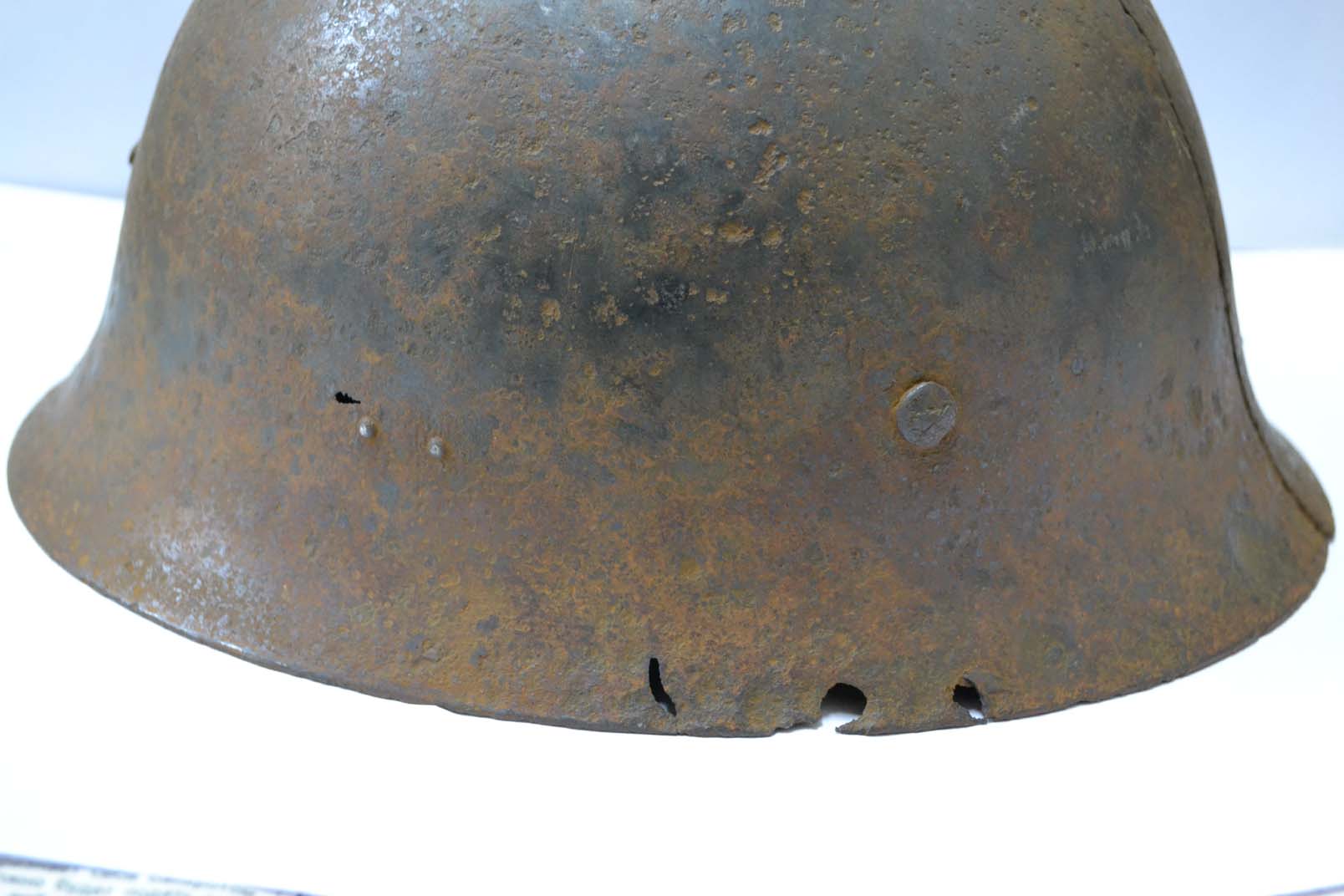

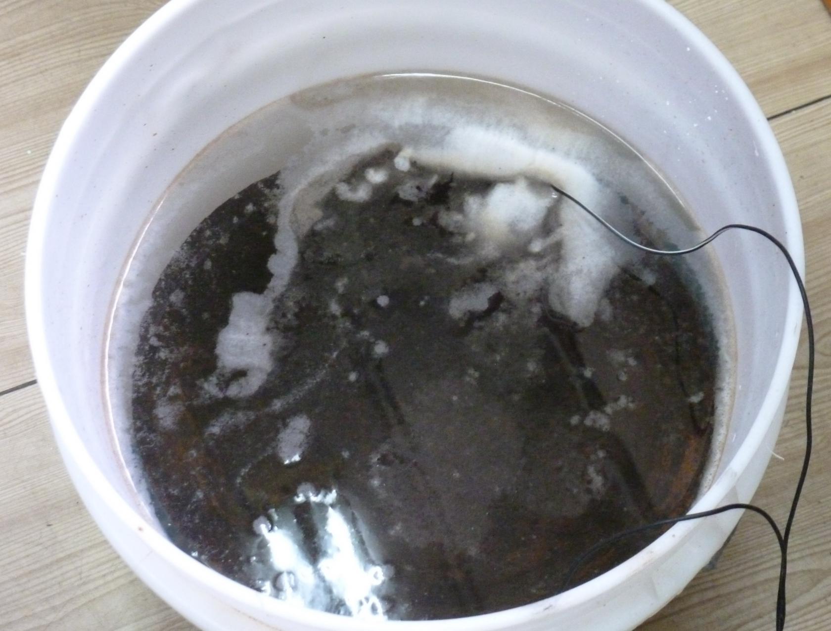

    Первое погружение в электролит (вода с Кротом) на 30 минут, и потом смена полюсов на 3 минуты (чтобы убрать наводораживание)- правильно делаю? Адаптор, холера, сильно нагрелся - что делать: сократить время работы или добавить Крота?
    После электролиза почистил щеткой и обмыл - вода в ведре была темно-коричневой, но на шлеме, конечно, еще много осталось.
    Можно ли на ночь оставлять выключенный шлем в ведре с электролитом (там вроде щелочь, а она как бы металл не ест, или я ошибаюсь)?

    на ночь то оставить можно.но с учетом вашего нагрева адаптора.страшновато.но если встовать и проверять нагрев то можно.

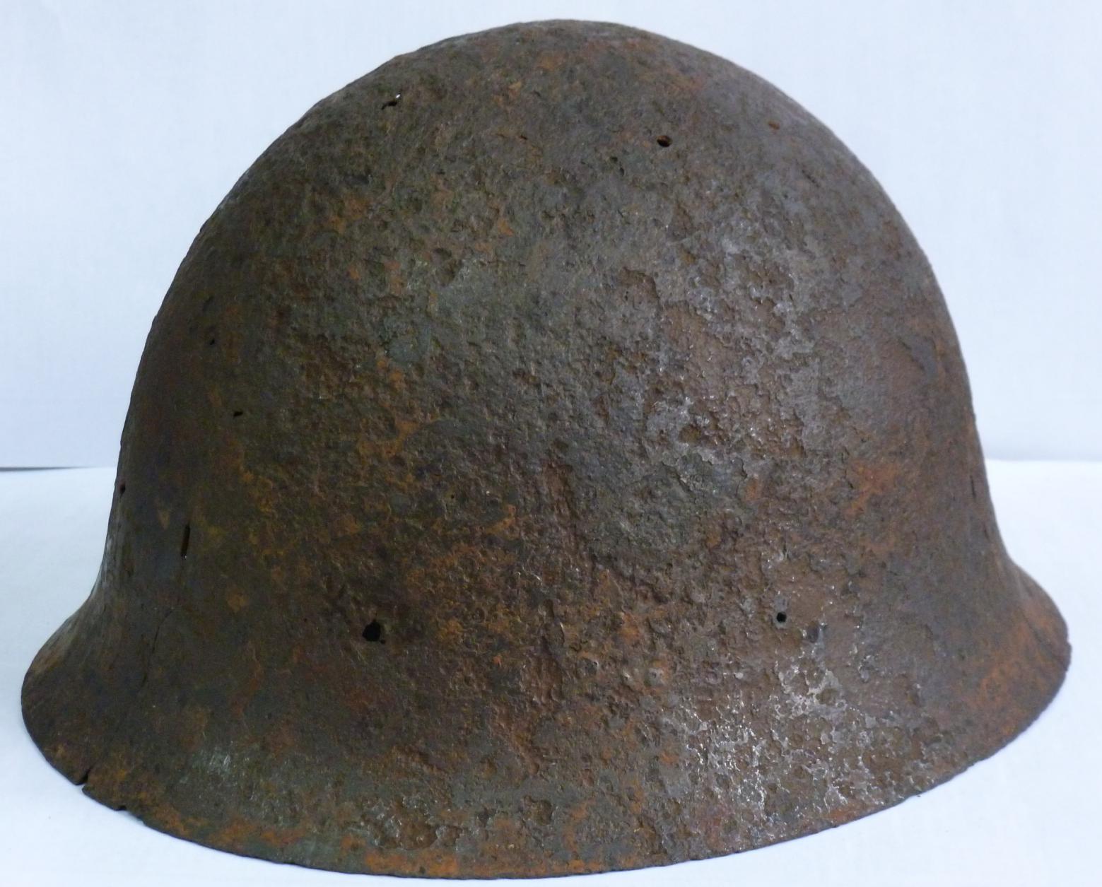

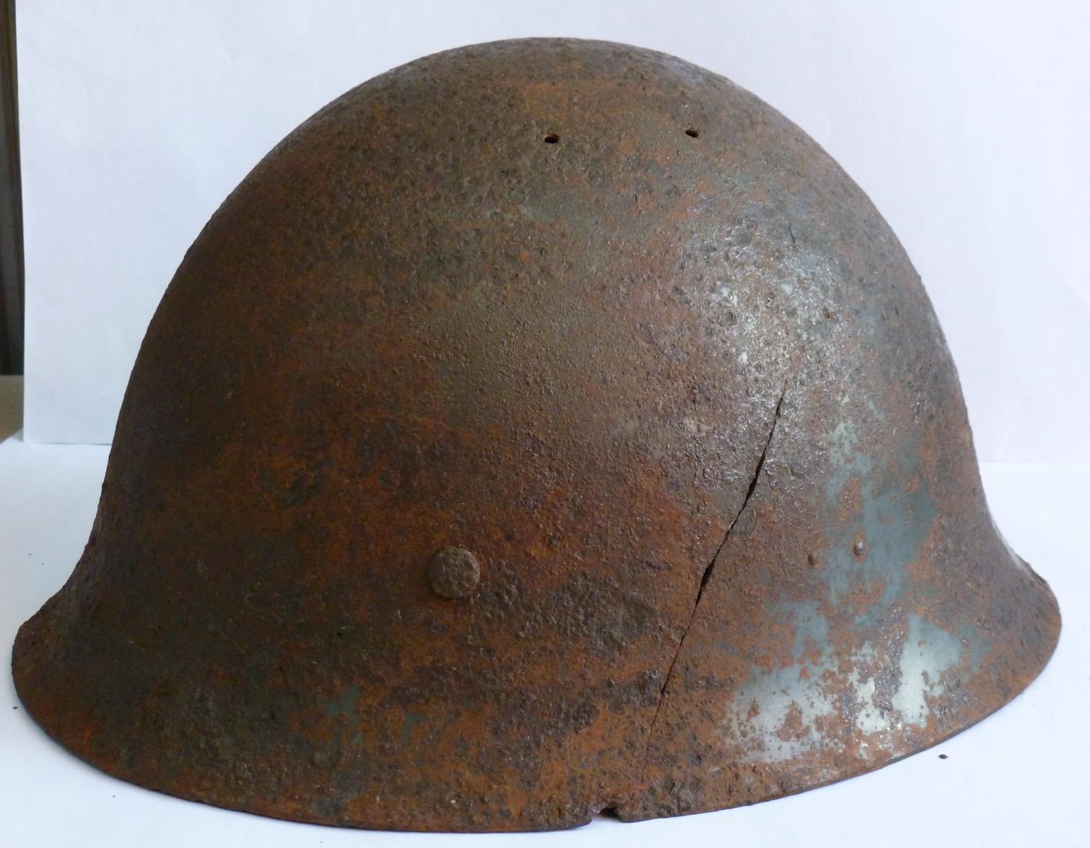

    Че-то мне стукнуло в голову треснутый шлем сунуть в ведро с электролитом (он же Крот, он же раствор щелочи). Хотелось больше расчистить краски (там вроде пятно было), чтобы потом подобрать по цвету, а может быть, и сохранить часть родной, состыковав со свежей. Но после двух часов потер пятно пластмассовой щеткой - и если это была краска, то Крот сожрал вместе со ржой и краску, и грунтовку. Зато показался чистый металл. Раз уж так получилось, то продолжил дальше замачивать шлем в щелочи. Вот что вышло после 7 часов в ведре с Кротом. Похоже, треснутый шолом расчистится быстрее, чем дырявый с применением полудохлого адаптора.
    Кстати, стоит ли его раскрутить и дырок в крышке наделать, чтобы улучшить вентиляцию?
    Посмотрим, что быстрее расчистится - за того быстрее и возьмусь.

    Можете и наделать, только если ток будет больше номинала, это не сильно поможет адаптеру, при сильном нагреве сердечник трансформатора просто расплавит пластмассу вокруг него. Если ток будет в пределах нормы, то это тоже не повредит.

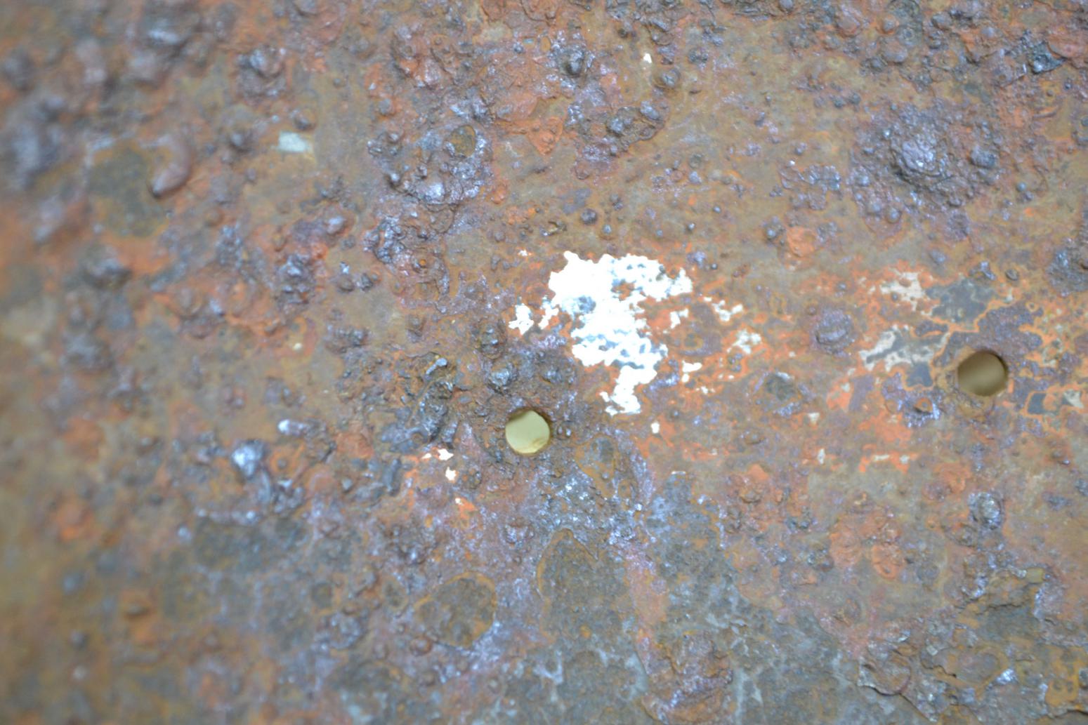

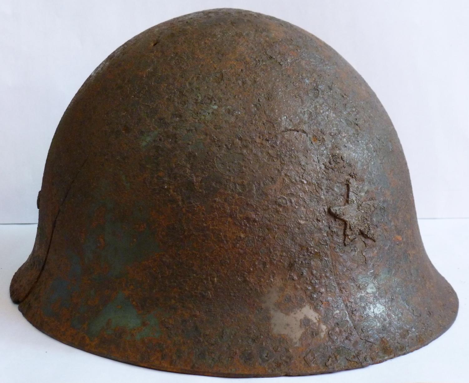

    Что это за серо-голубой оттенок поверхности стали на внешней стороне (внутри такого нет)? Какое-нибудь антикоррозийное покрытие? Тогда надо будет поаккуратней с наждачной бумагой. При электролизе это покрытие тоже уйдет?

    Внутри нет наверно потому, что сьела коррозия. Сделайте фото изнутри шлема.

    ИМХО: Я думаю, что это покрытие после термообработки, по типу "воронения".

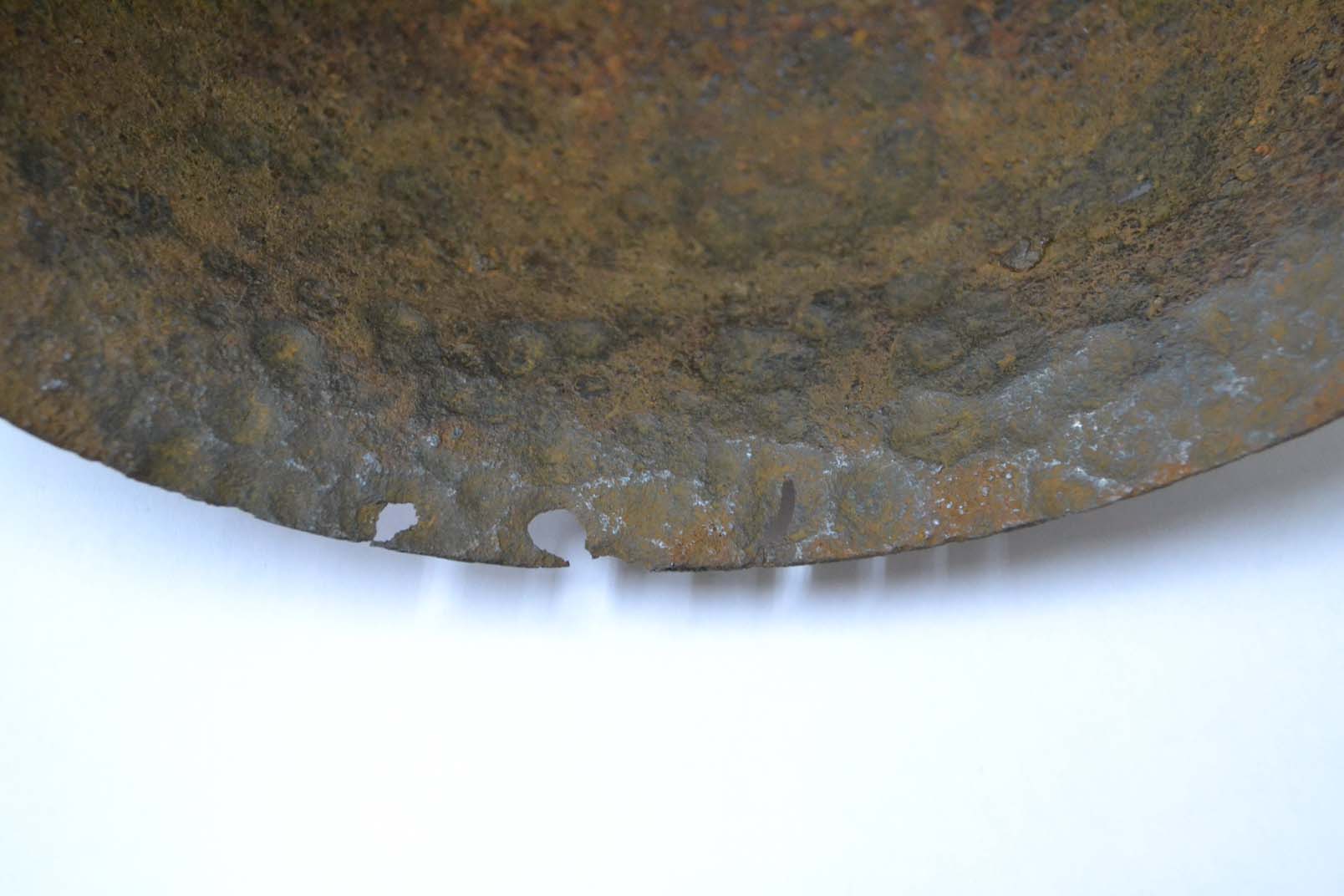

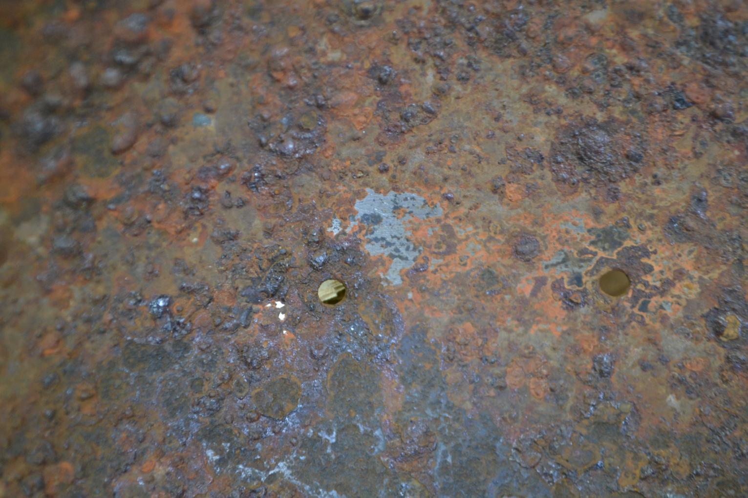

    Вот фото изнутри - чистейшее пятно блестящего металла. Одно фото затененное, другое под лучами Солнца. Там ничего не делал, кроме замачивания в мыле и щелочи (под краской рыжее - это ржавчина или грунтовка?). Сверху пятно металла, блестевшее после наждачки, снова потемнело после Суржи (да-да, один раз намазал в помощь электролизу). Поэтому, честно говоря, не знаю - может, просто окисляется металл таким образом.

    Чистый металл у вас под отверстиями от клепок кусочками видно, пятно выше клепок это металл покрытый либо окалиной, либо с остатками какого-то покрытия. Каска достаточно сильно покрыта ржой, так что хуже от химии ей не будет.

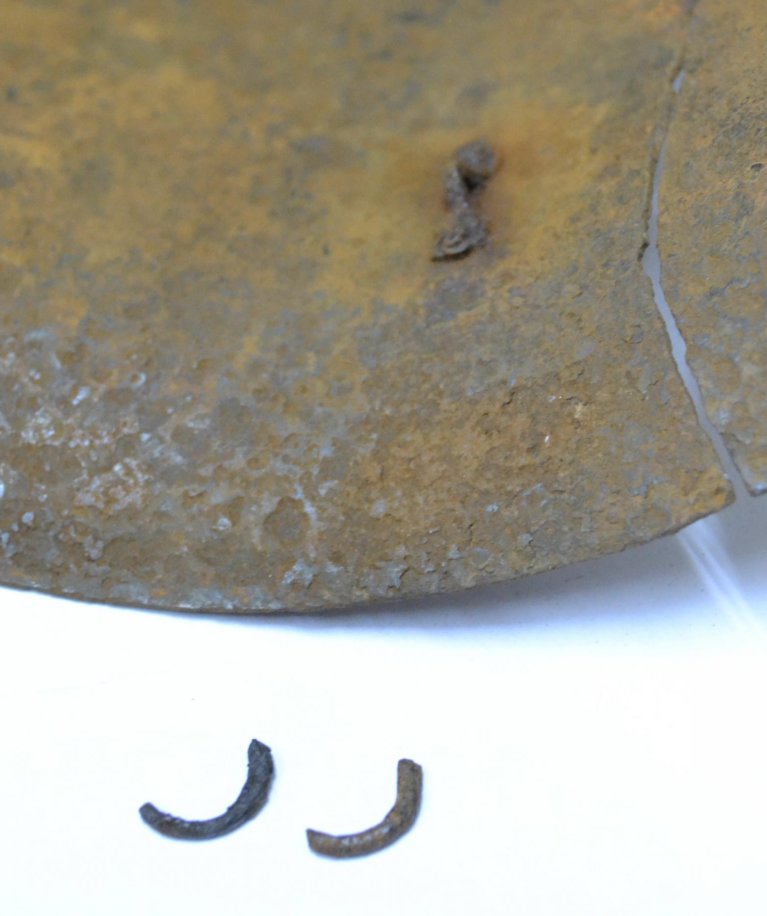

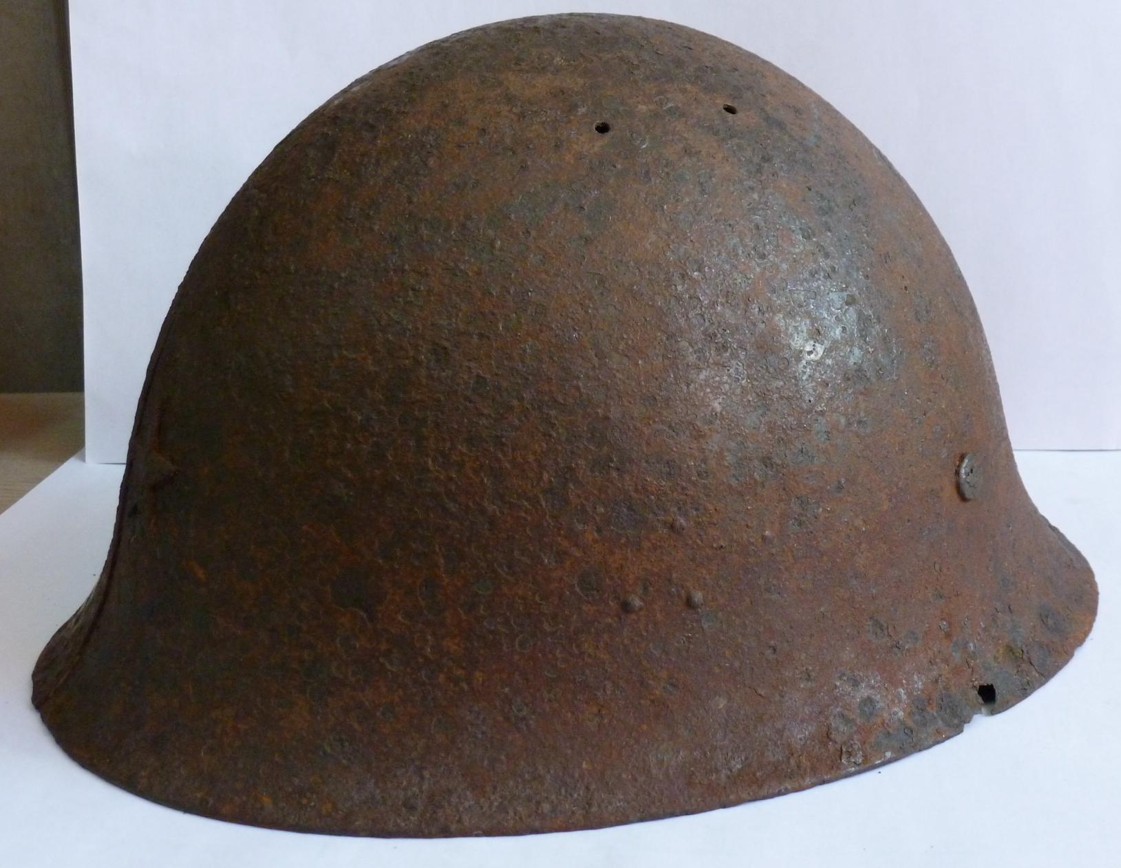

    Пока помогаю электролизу и бытовой химии наждачкой. Вылезло несколько дырок... Видимо, бок хорошо таки прогнил, отпадали плоские твердые черные слои.
    Звезда, похоже, уже состоит не из металла, а из такой же слоеной твердой черной ржавчины. Прикипела к шлему конкретно. Пытаюсь стучать изнутри по остаткам клемм, но безрезультатно, подцепить снаружи не хочу - расколется. Чем бы ее можно отлепить от шлема?

    "Большая радость" - удалось снять остатки кольца (состояло из двух спиралей) с крепежа для подбородочного ремня. Верхнее быстрее снялось, нижнее (которое к самой каске прилегало) снималось дольше. Я его и саноксом периодически травил, и простукивал молотком. Наконец вчера слышу "щелк" - и готово, вылезло. Вопрос, конечно, в том, можно ли оставить родной крепеж. Или он тоже "того"...
