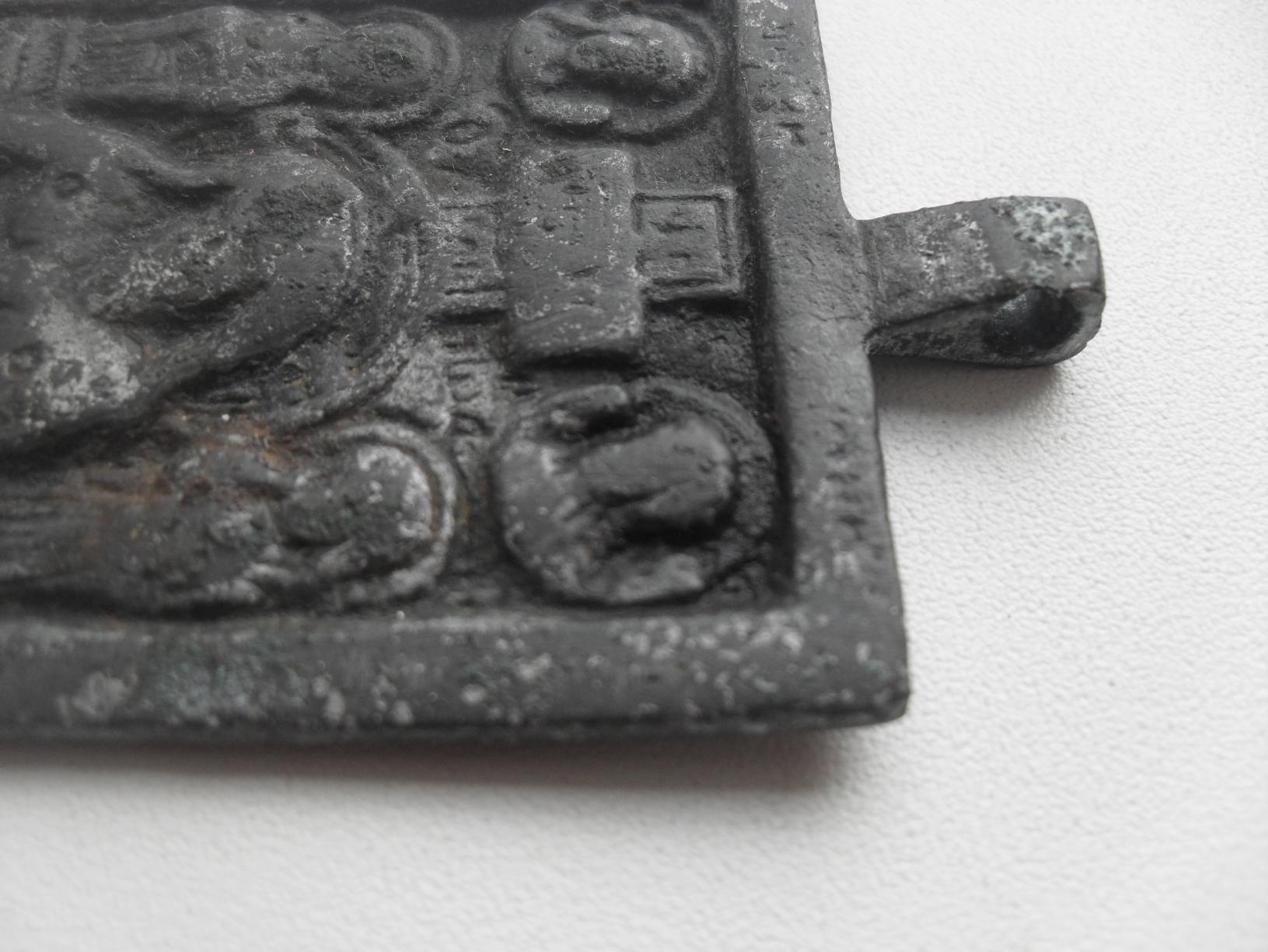

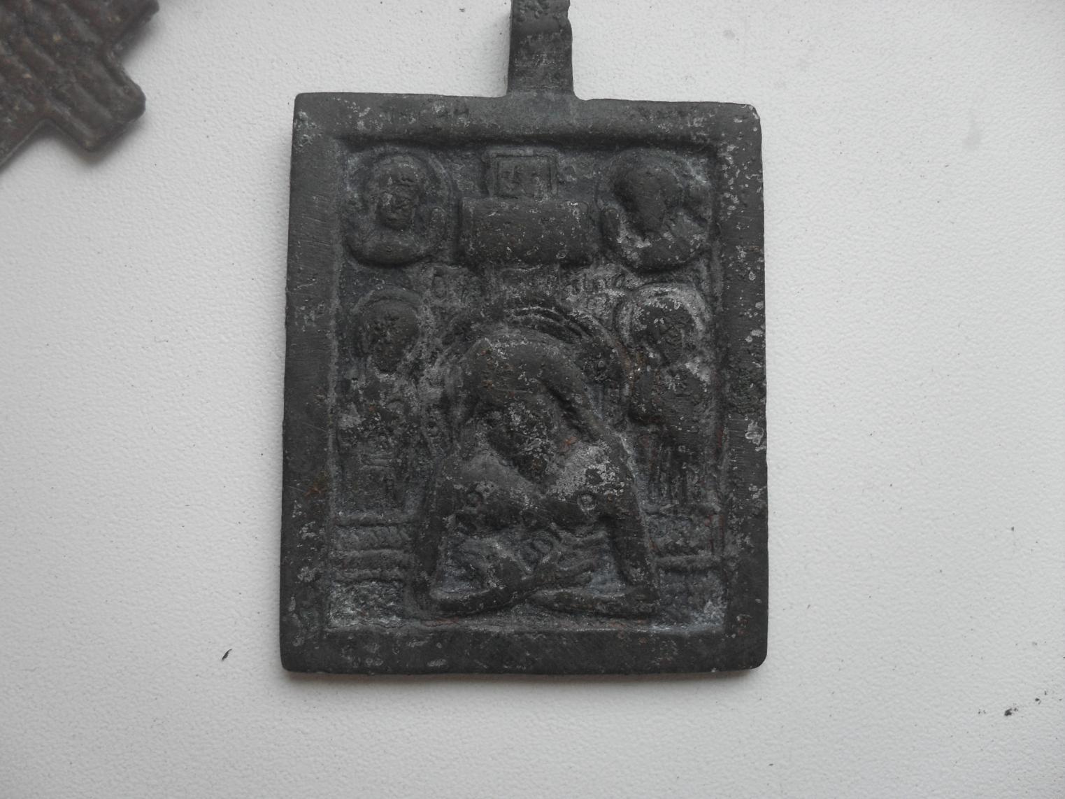

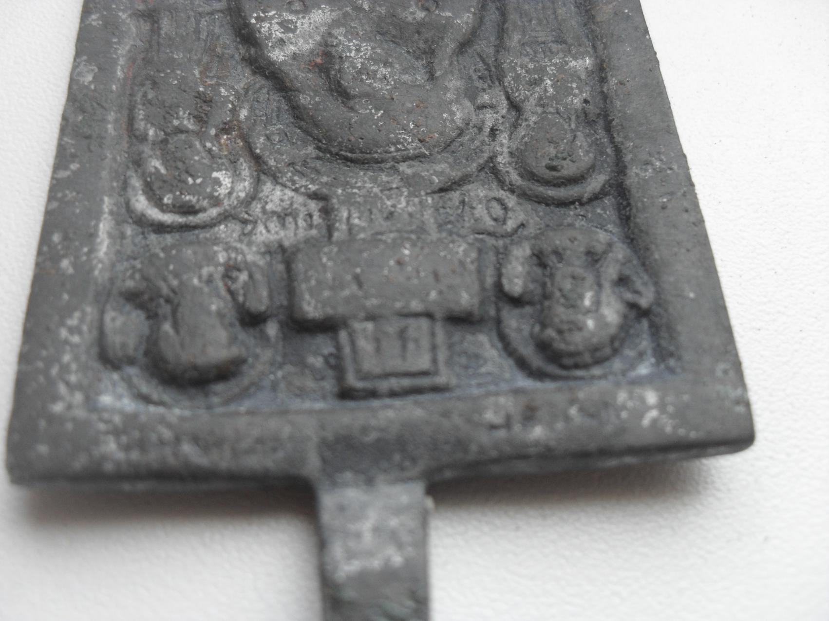

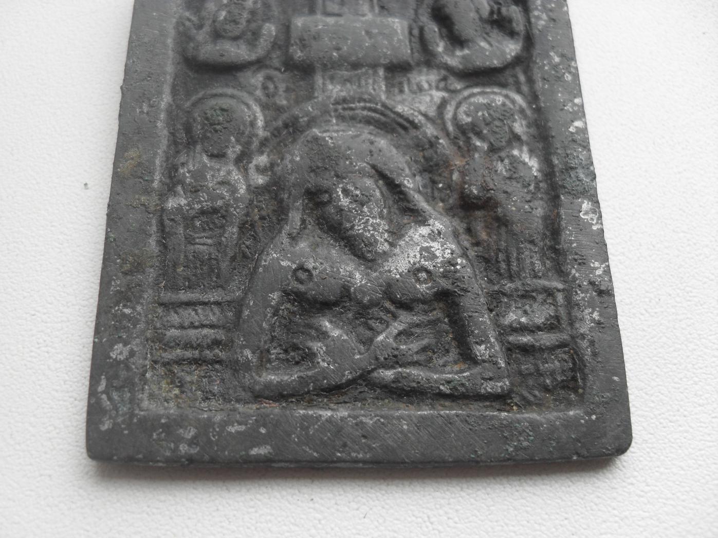

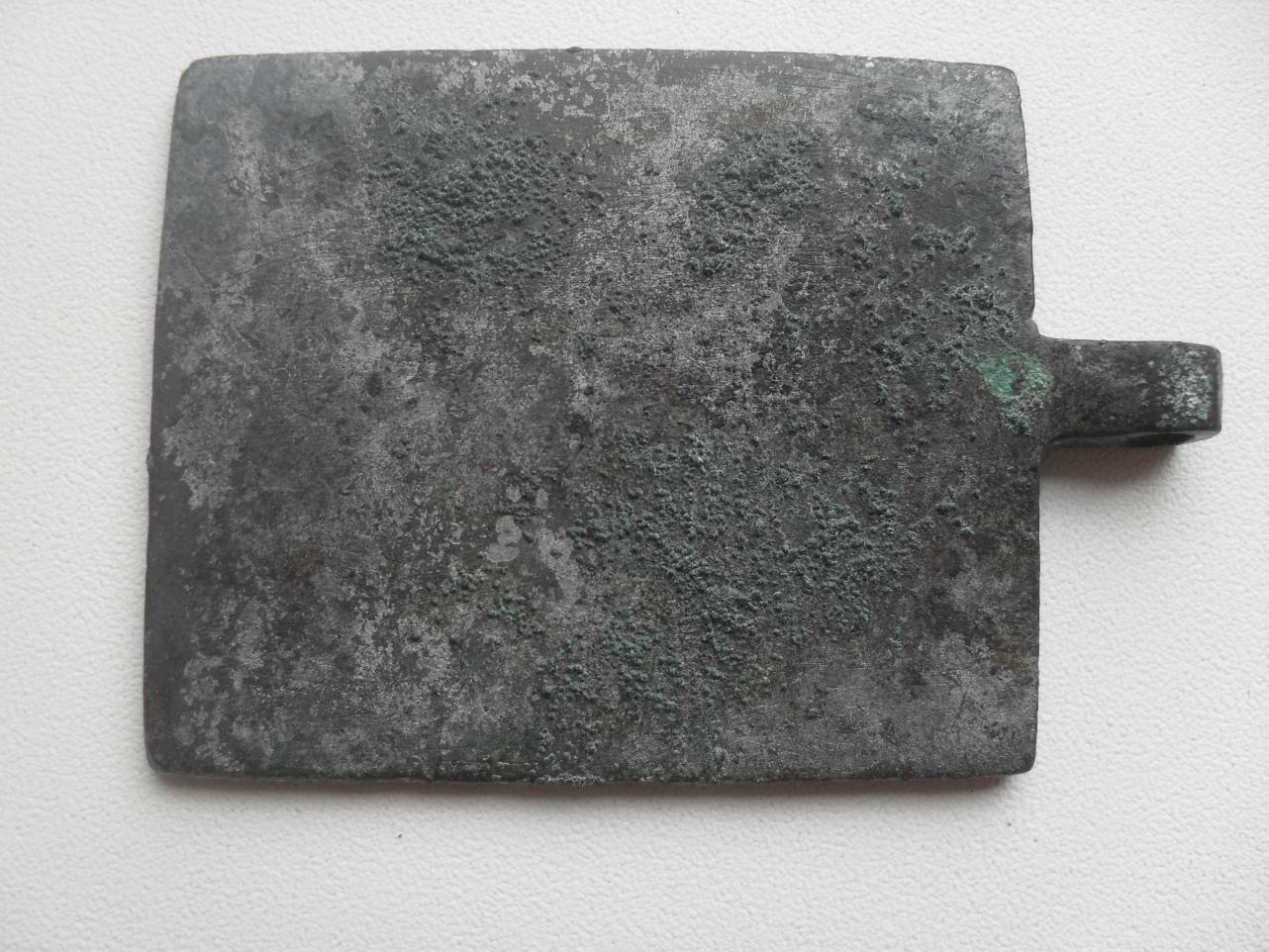

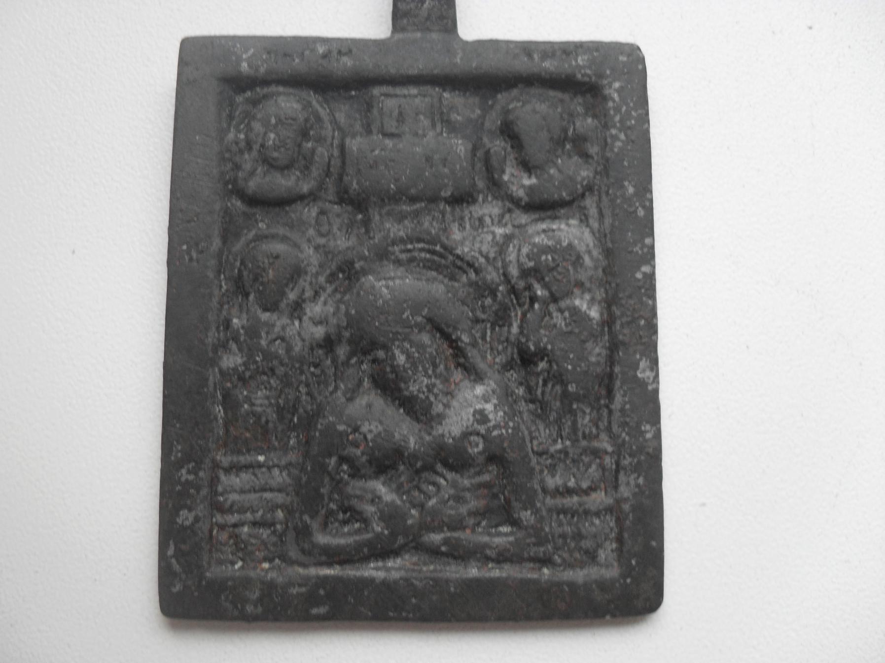

    откопал вчера. для меня эта находка важна во всех смыслах, поэтому прошу советов по реставрации. суточное замачивание в мыле только смыло грязь. надо как то удалить зеленые наросты сзади, и всякую копчу из складок так сказать. как можно ее почистить, средство помощнее мыла но чтоб безопасно было. материал какой не понятно. на бронзу что то не очень смахивает:oops:вобщем жду советов любых, но таких чтоб мне не убить это чудо

    Продолжайте дальше отмачивать в мьільном растворе, с недельку, может больше, но хотя бьі два-три раза в сутки протирайте жесткой стороной губки для мьітья посудьі. Верхние наслоения должньі бьі размягчиться и снятся губкой. Если не поможет, протирайте акуратно железной стружкой (тоже для посудьі). Потом в труднодоступньіх местах пройдитесь шаберами. Думаю, тут нужно чистить без кислот и механ. способом чистки.

    С мылом согласен + зубная щётка с маленькой щетиной.

    Но судя по сохрану обоих предметов, мне кажется, что после чистки мелкие детали (лица, детали одеждьі, пальцьі рук и т.д.) в изображениях не проявятся, т.к. поверхность сильно стерта в процессе ношения, или изначально бьіла так отлита.

    это да, стерто все, но мне главное от этой копчи убрать безболезненно, чтоб доконца ничего не стереть

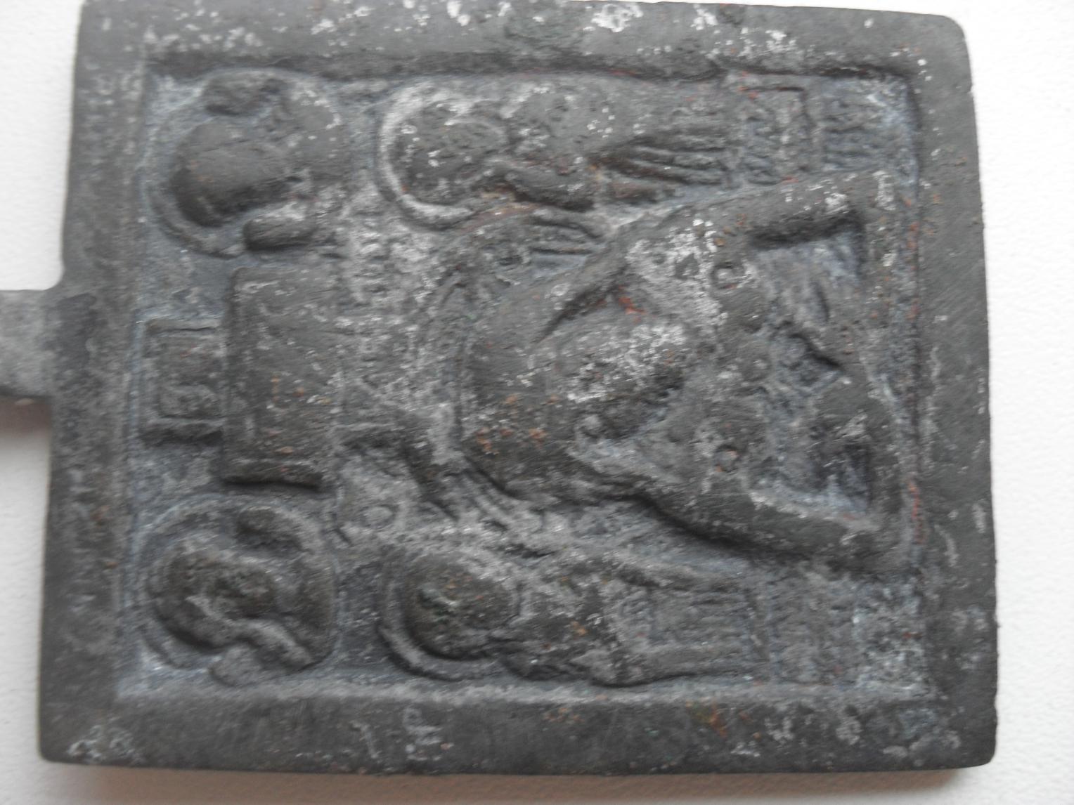

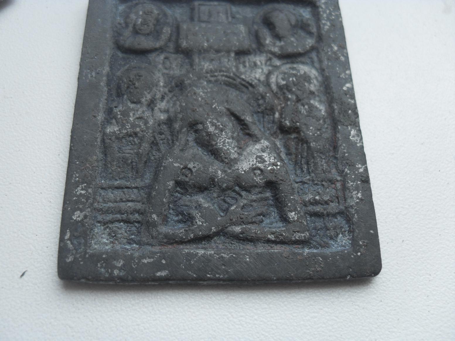

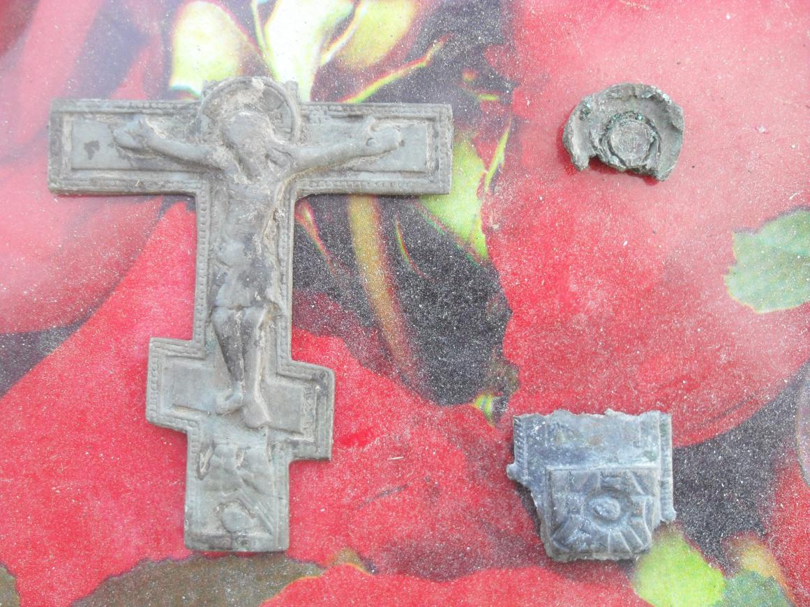

    неделю варился в мыльце на солнышке. монеты которые были с ним и большой крест отмылись хорошо. а вот иконка тоже коненчо но слабовать. может так оставить? или попробывать что посильнее?

    Моющее - жуткий микс с составом, часто отличающимся от приведённого на этикетке. Нашатырь тоже зло.
    Я применил бы слабую щёлочь - соду.
    На мокрое изделие нанести порошок и без нажима мягкой зубной щёткой (кругообразными движениями) пытаться снять те отложения, которые растворимы в щелочах. 5 мин работы, не более. Затем иконку выварить в дистиляте до нейтральной реакции.

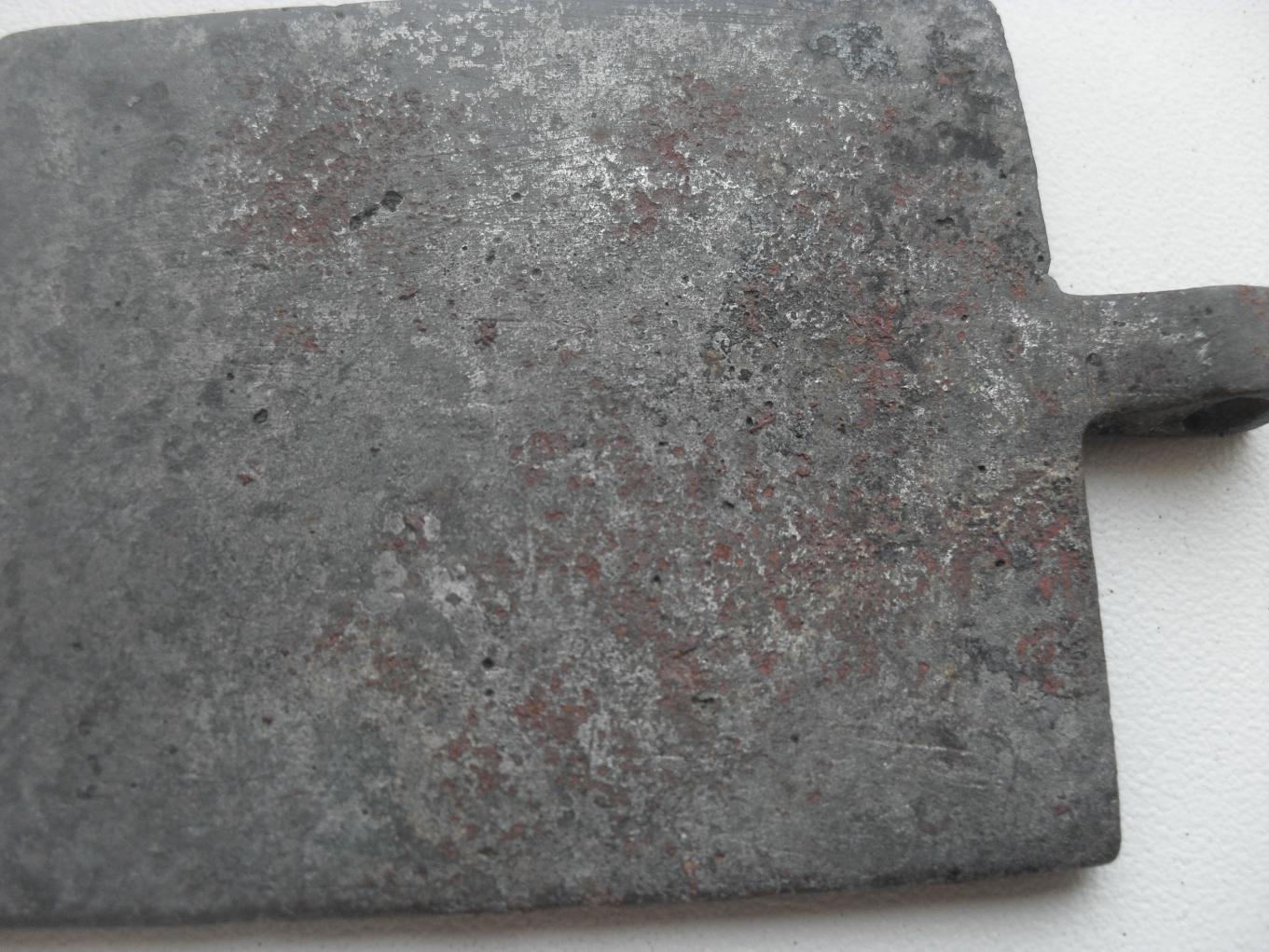

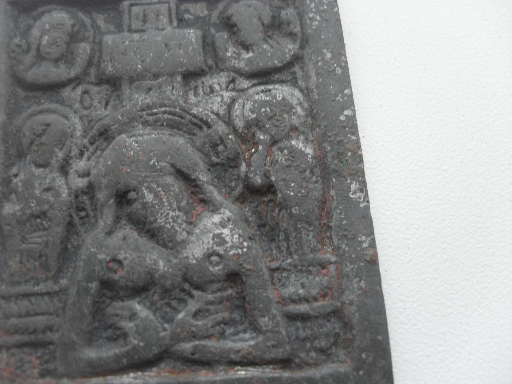

  21. Денис KaaChet
    Денис KaaChet Stabsgefreiter
    388
    саратов

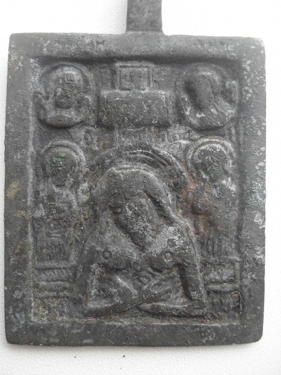

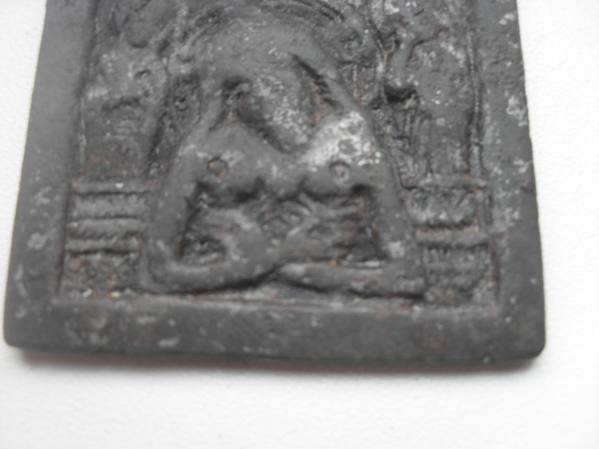

    ну вот такой результат пока. замачивал в разбавленном силите(пол литра воды на крышку от бутылки) вылезла натуральная ржавчина. как ее убрать? если в лимонку бахнуть?
  22. ZEVS
    ZEVS Oberfeldwebel
    1.021
    Харьков Украина
    Какая лимонка"если только нехотите избавится от вещи"Расчищайте шаберами и под микроскопом,тут поможет только мех.чистка.БТА и МИкровоск.

    Eide Moderator
    2.212
    Київ
    Ржавчины там быть не может. Это силит съел более активный металл чем медь. Медь и осталась на иконке в виде "ржавчины". Бросьте агрессивную химию. Первоначальный вид изделию не вернуть при любых раскладах...
    Мех. чистка. Консервация. Всё.
    Моё субъективное мнение.
    С ув.

    как наложить патину на нее? она оловом покрыта. серная мазь не ложится

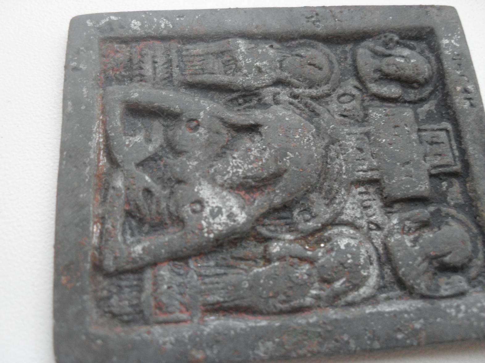

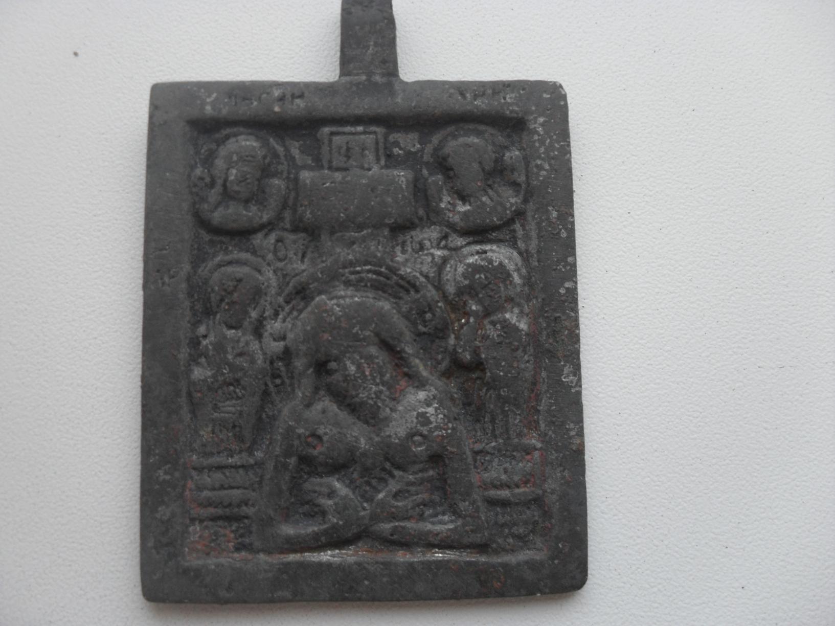

  26. Денис KaaChet
    388
    саратов
    вот такой вот результат. да, согласен, косяк есть. ну все косячили хотя бы один раз. так чтоп рошу на мозоль не давить:oops: красные пятна убрал механикой и замазал серной мазью-перестали блестеть некоторые и вовсе пропали так сказать. вообщем это не самое худшее что могло с ней быть. главное рельеф остался. а для не искушенного зрителя это вообще будет мега артефакт старины. так что всем спасибо за советы. :beer:
