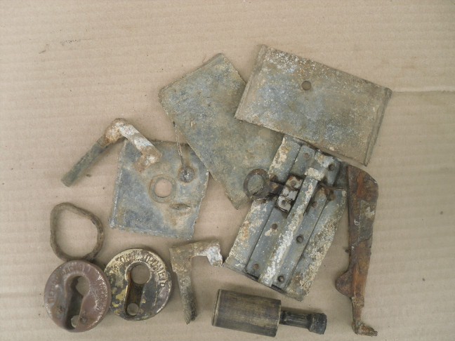

    4. На фото. С болота, будет хорош! Просто помыт. https://reibert.info/lots/zazhim-dlja-natjaguvannja-dr...
      445 грн.
    5. Найдены в одной яме сброса по 1944 году. Обсуждались здесь:https://reibert.info/threads/zhelezo-s-od...

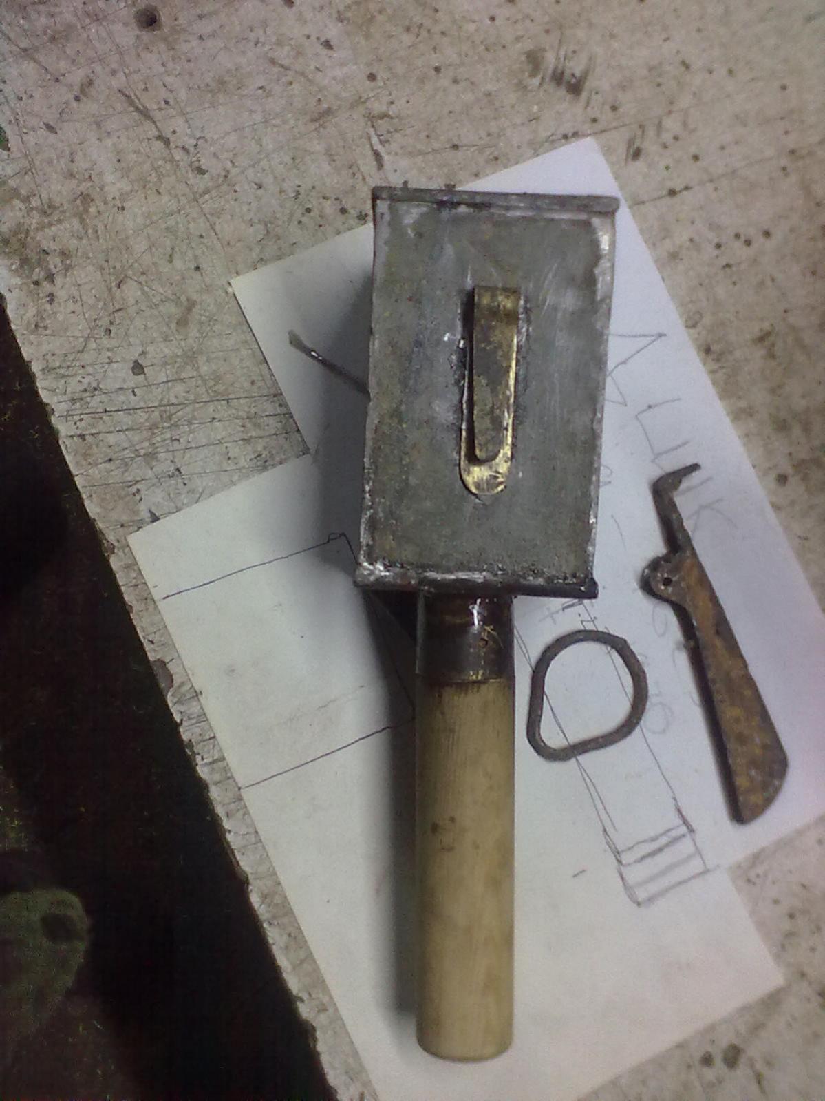

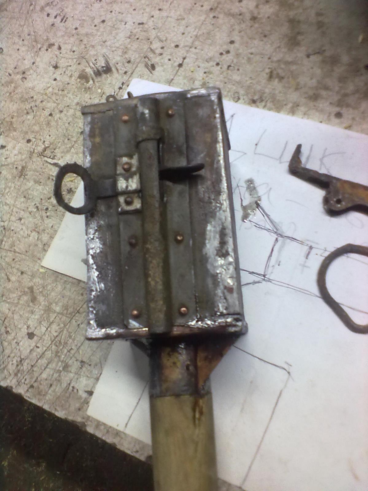

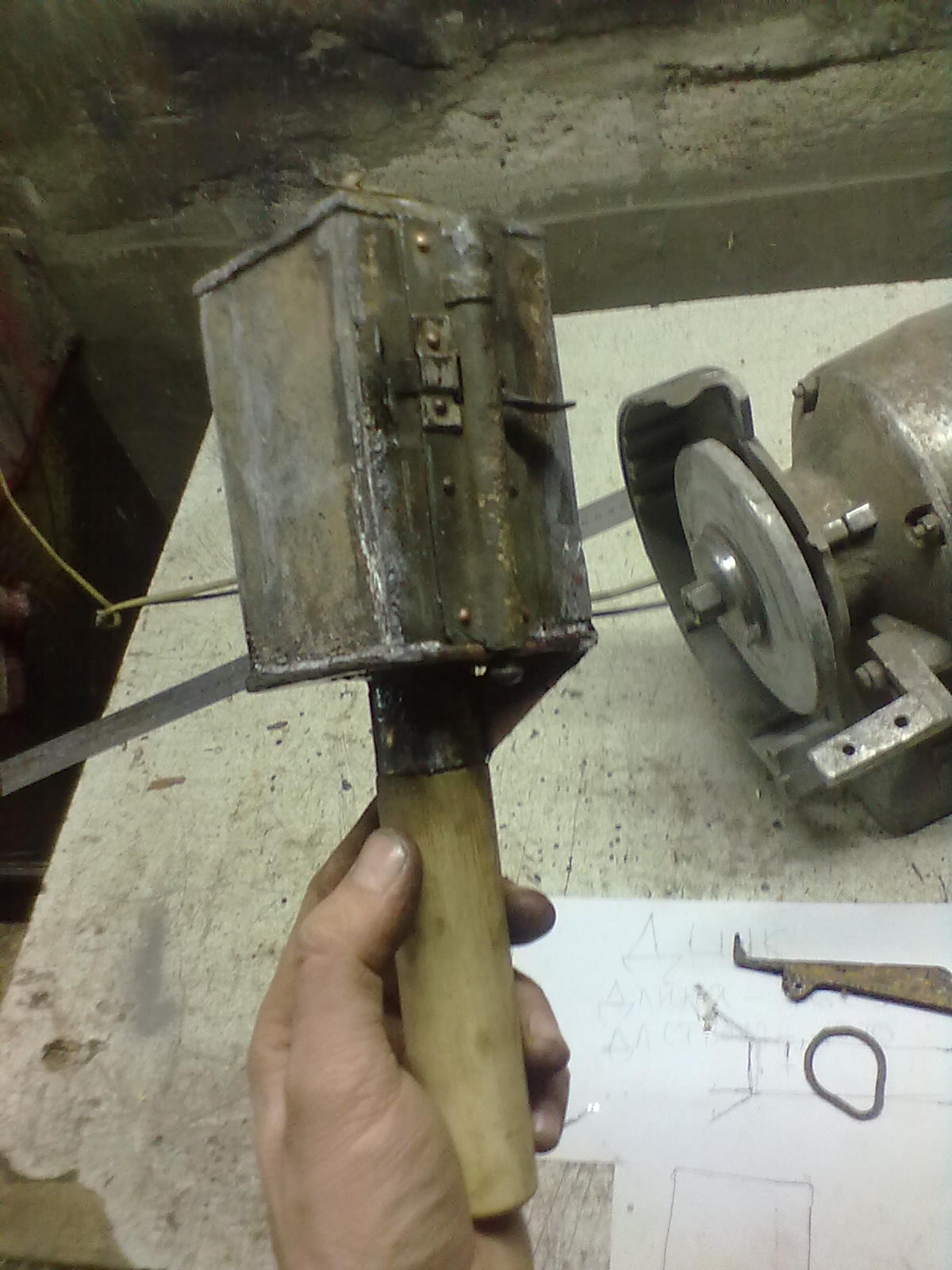

    Осталось припаять еще 3 ребра жесткости и в ручке сделать углубление для рычага. Да немного наждаком пройтись по швам. Для изготовления 4й стенки использовал цинковый корпус инженерного заряда. Дно уже сделал из листа латуни. Зацеп тоже латуневый(легко паяется). И совет для тех кто будет паять цинк. Используйте мощный паяльник( больше 40ватт). Еще где то фото были процеса, если найду выложу.

    Хорошая реставрация и предмет нечастый! А есть фото ентой гранаты в оригинале, какой она должна быть?

    Но на выложенном вами фото вроде тоже реставрация, или только рукоять деревянная реставрирована?

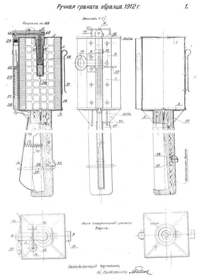

    Ручка сильно новая, снять фаску на торце. Немного пройтись стальной щеткой вдоль волокон. Потом притонировать, можно в слабом растворе марганцовки, или развести морилку. Можно использовать краску для ткани - размешать правильную. Потом немного мелкой шкуркой. Покислотить пайку - олово потускнеет. Сначала, конечно, обработать шкуркой.
    По ручке ньюанс, там "сучок" - на чертеже 37 - придерживает кольцо. Ну и прорезь под рычаг - размеры на чертеже.
    Оценка - не готово:D , начало правильное.

    Шо не готово, то я знаю. Сегодня когда припаял ребро жосткости глянул на часы, а там 2.00:) доделывать было уже поздно:) а за чертеж Спасибо!
