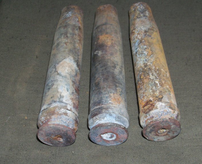

    Подскажите пожалуйста чем можно почистить гильзы? Попытался найти ответ на этот вопрос в google и большинство из того что я нашёл, это необычайный бред. Некоторые индивиды советовали чистить кокаколой. Вторая половина, это способы которые требуют химических веществ которые просто так не достать, да и их использование очень опасно для здоровья!
    Посоветуйте пожалуйста относительно простой способ очистки гильз, который можно применить дома (хим. вещества которые может легко купить каждый и т.д.) Вобщем прошу поделится опытом!

    разве их можно очистить от такого?))
    я с пулями такого типа делают так:
    снимаю ржавчину и т.п - наждачной бумагой.
    потом полирую, и если нужно - крашу краской)

    В общем-то гильзы,которые не представляют особой ценности,проще всего чистить раствором обычной лимонной кислоты.

    А почему только те которые не представляют собой ценности, раствор лимонной кислоты как то губительно влияет на метал или латунь?

    В некоторых случаях вроде бы гильза в ровной патине,а кислота выедает в ней такие рытвины,что смело можно выбрасывать.Либо гильза покрывается уродливыми красными пятнами-что ее тоже не украшает. Поэтому с ценными и редкими лучше не рисковать-может испортить.

    Раствор лимонной кислоты, имеется в виду обычная которая в пищевой промышленности используется?

    Она самая. Чайная ложка на 200 г. горячей воды(не кипятка!)-засыпаем гильзач,через часик достаем и чистим латунной щеточкой либо жесткой стороной губки для посуды. Споласкиваем и бросаем обратно в раствор кислоты. И так несколько раз-до полного удаления окислов,грязи,ржавчины и проч. После окончания чистки желательно прополоскать гильзы в растворе пищевой соды-чтобы нейтрализовать остатки кислоты.
