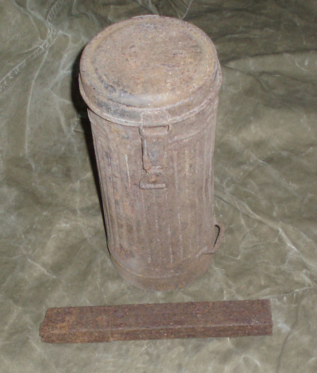

    Вот такой бачек нашелся, решил вернуть его к жизни!
    Комрады, интересует ваше мнение:
    1) Нужно ли искать пудреницу и как она крепится к крышке?
    2) Какой цвет в оригинале? Ral 6006?
    3) Нужно ли после покраски покрывать лаком? Если да, то мат или глянец?

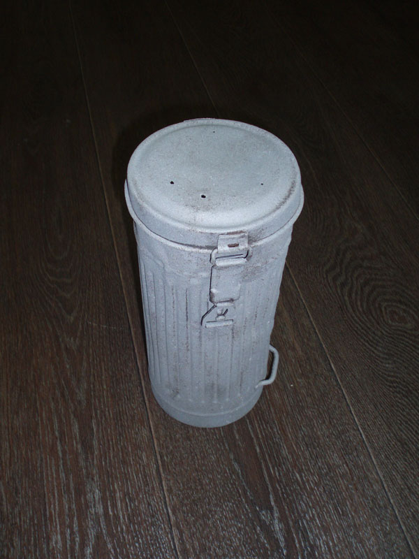

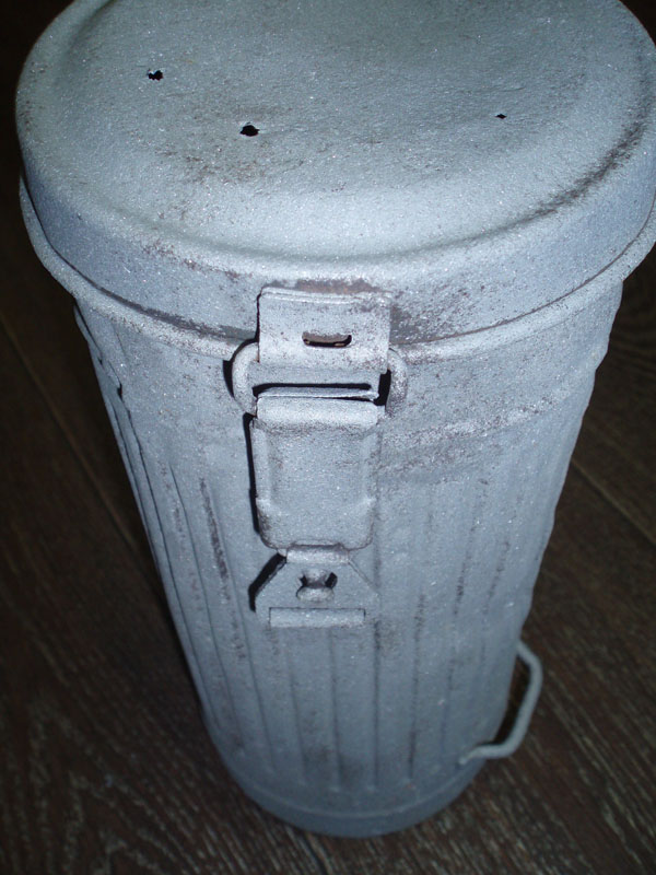

    Отпескоструил бачек, вылезло несколько свищей, парни паять их или шпаклевать?

    мне больше нравится магазин с MPехи.Покрывать лаком это на ваше усмотрение

    я бы заделал свищи холодной сварко

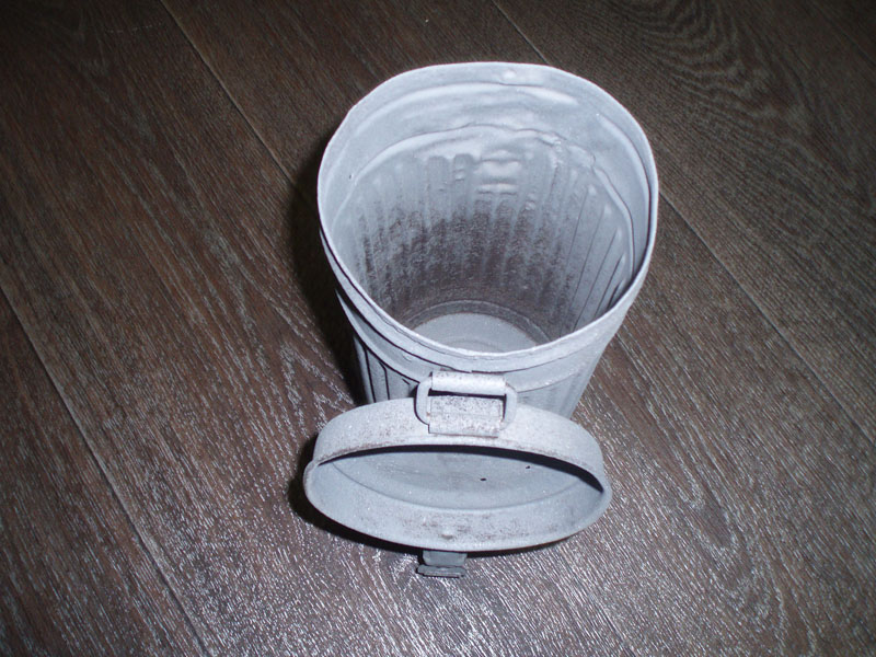

    1. Пудреницу в хорошем сохране отдельно вряд-ли найдете. Может только крышку отдельно с ней, и заменить целиком. Пудреница к крышке крепиться(крепилась) точечной сваркой. Как впрочем и петли для ремня, которые тоже отсутствуют на Вашем бачке.
    Да и отверстия на крышке образовались при отламывании пудреницы.
    2. Цвет был разный, а при перекрасе в боевых условиях красили вообще чем было. Но в оригинале полевой(общевойсковой) - рал 6006.
    3. Думаю, лаком покрывать необязательно. Краска матовая должна смотреться нормально, и застаривать не прийдется. При ловкости рук и манипуляциях с краской из балона получаеться вполне приемлемый матовый цвет.
    Отверствия, думаю, запаять будет практичнее. И пудреницу потом припаять к крышке. Крепость сварки уже не нужна.
