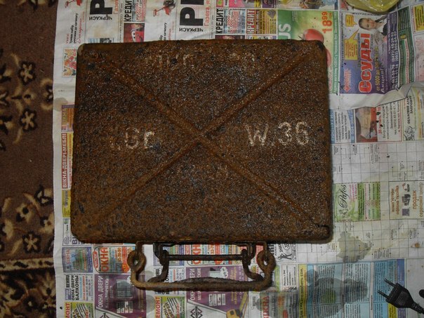

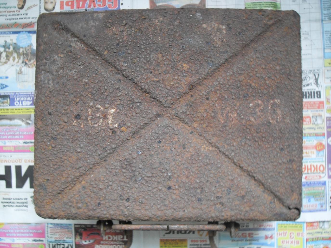

    Ну скорее не реставрация, а РЕАНИМАЦИЯ... приобрел на форуме вот такой вот ящичек, бодрый, крепкий, задвижки работают,очень много родной краски, деревяшки есть... хочу прокислотить, найти деревянную ручку... вобщем вернуть его в жизнь... кислотить буду в щавельке.

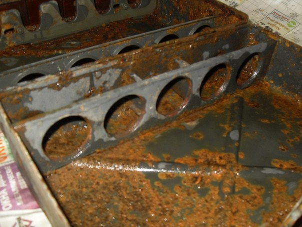

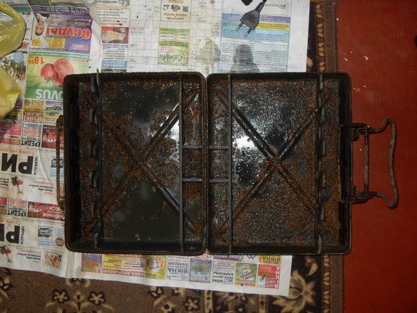

  3. Sasha()
    Sasha() Gefreiter

    да только в щавельку ! а то лимонка краск сожрет...:(
    еще можно попробовать зубной щеткой + мыло!

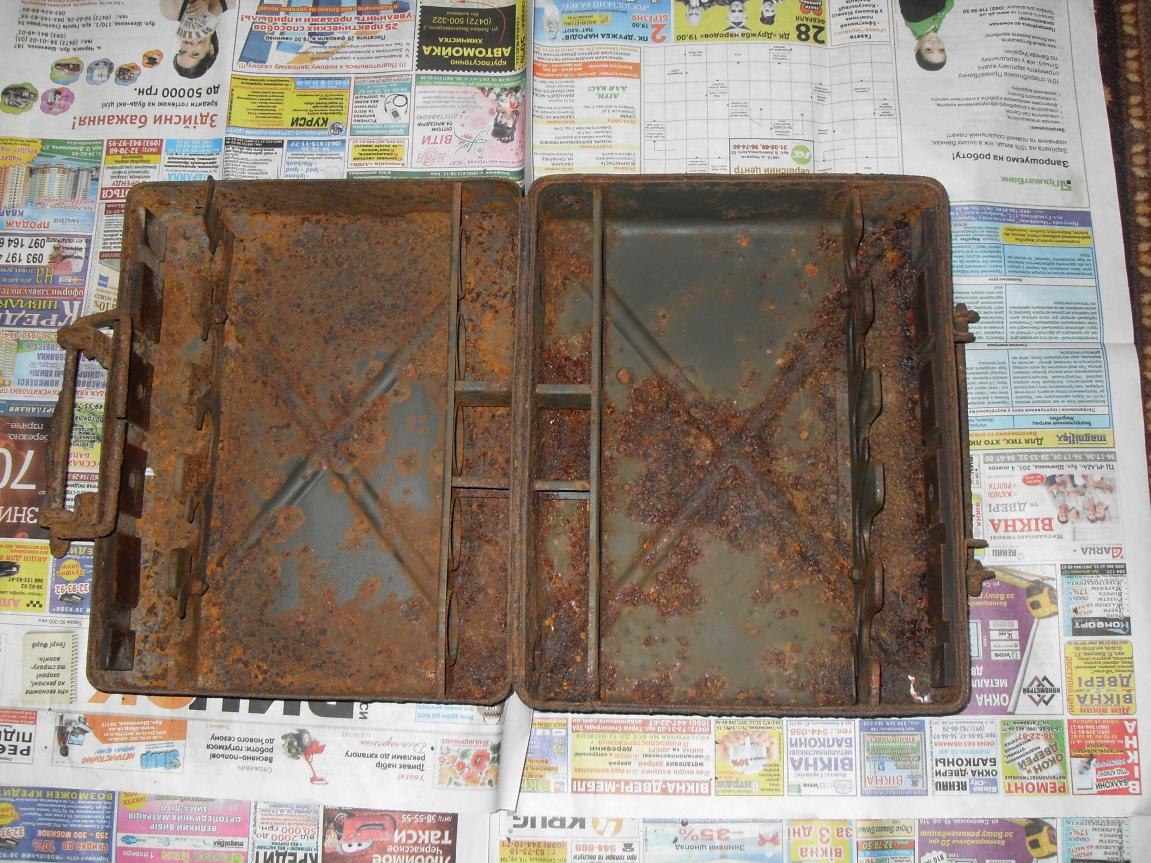

    Мой вам совет,не чистите ящик до голого металла,оставьте немного ржавчины,для аутентичности.Реставраторы на оборот когда реставрируют предмет,пытаются его состарить,нанести ржавчину искуственным путём,а вам и состаривать не надо,всё уже готово и краски много родной и ржиа натуральная.Я бы на вашем месте обработал ящик ВД-40,и через сутки протёр бы его и всё.Ну уберёте вы ржу и что дальше,будет будут пятна голого металла и пятна краски, вида не будет ни какого,только испортите вещь.С ув.:beer:

    та нееее... я не буду до чистого метала, я так большие куски ржавчины убрать, а то в комнате мусора много от него... я делаю так как вы и описали, немного ржавчины будет) и вд тоже в ход пустим)

    Я бы советовал Вам начинать реставрацию с наиболее щадящих способов и смотря по достигнутым результатам, постепенно переходить к более жесткой чистке, если мягкие способы не помогут. Только не спешите.
    Замочите предмет в легком растворе щавельки и два-три раза в день протирайте поверхности жесткой губкой. Пусть так купается хоть с неделю, но только ПОСТОЯННО контролируйте процесс. Уверен, что вылезет много родной краски, надпись станет четче. Если только=только на краске станут появляться мелкие вздутия - пупырышки, НЕМЕДЛЕННО прекращайте кислотить. Это значит начала отслаиваться краска. Иногда такое бывае, иногда нет, все индивидуально. Потом смотря по результатам, будете продолжать.

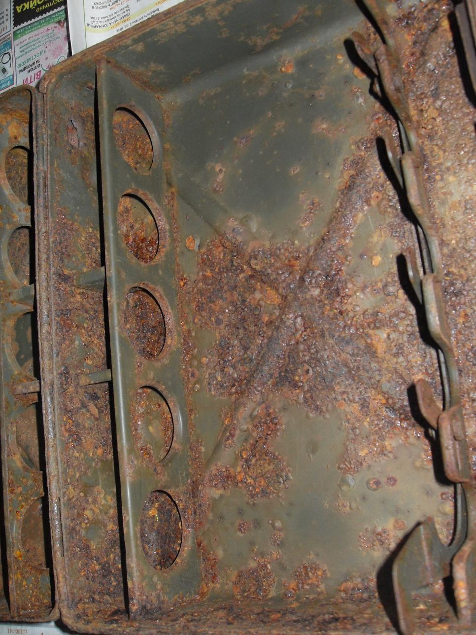

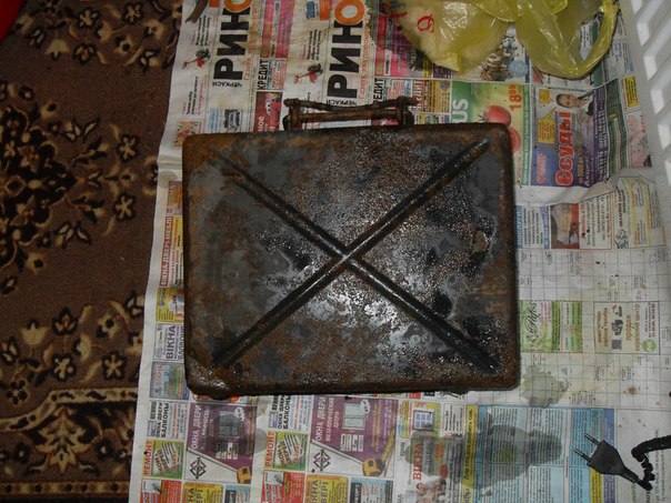

    вобщем прокислотил в лимонке... надписи больше проявились. грязь большие куски ржи ушли, краски больше появилось, вобщем щавелька делает свое дело... еще немного отчищу кусочки ржавчини мех путем, щеточкой для посуды или типо того... потом хочу маслом натереть...
    и еще подскажите по деревянной ручке... чертеж??

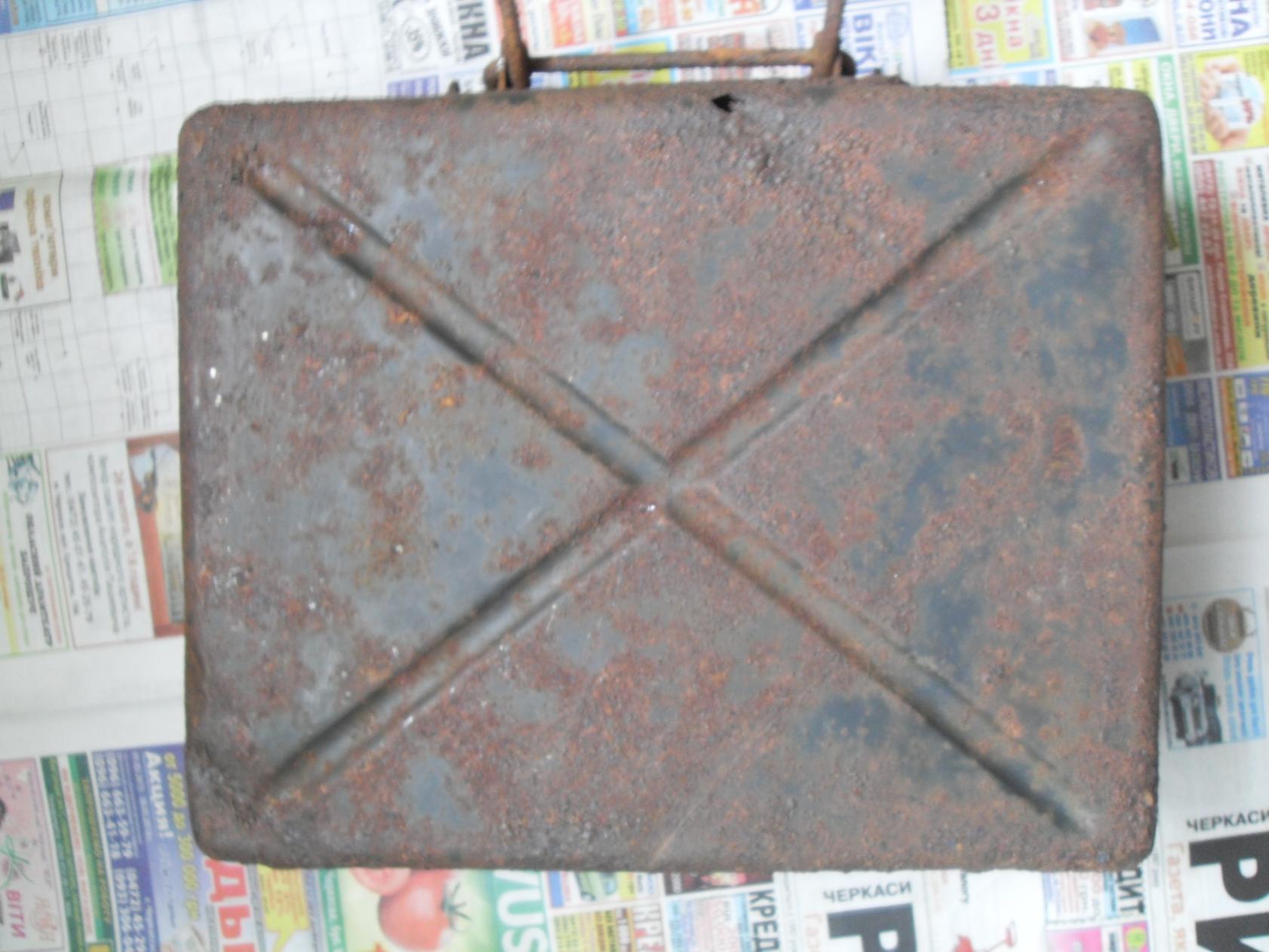

    Не плохо получилось,я бы на вашем месте дырочку на ящике зашпаклевал аккуратно,и состарил что бы и видно не было.С ув.

    та там на боковой стенке еще дырочки есть, но они очень красиво смотрятся (пробито осколком- антуражно) так что пускай и те будут... подскажите только маслом каким натереть? армейским или обычным машинным? и ручку вобще делать деревянную?
