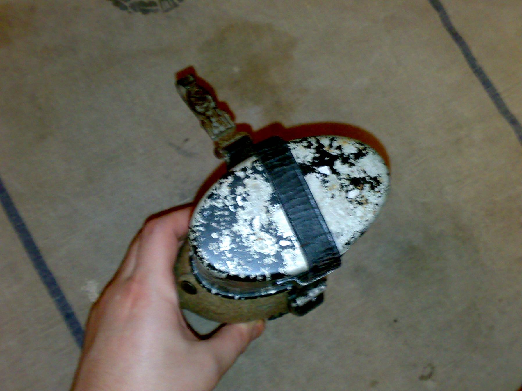

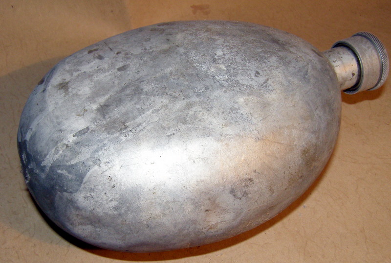

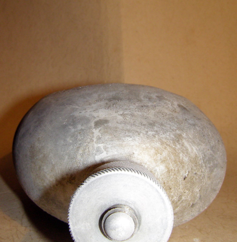

    Если не трудно, нарисуйте стрелку (на фотке) где нужно стучать. Суть способа я понял но хотелось бы наверняка.

    Так на третьем фото стрелка стоИт.

    Спасибо, точно-не доглядел, это все ноутбук виноват, экран маленький себе отрастил :)

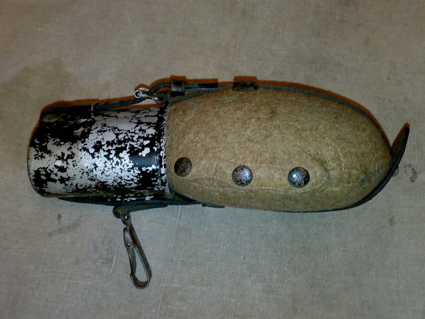

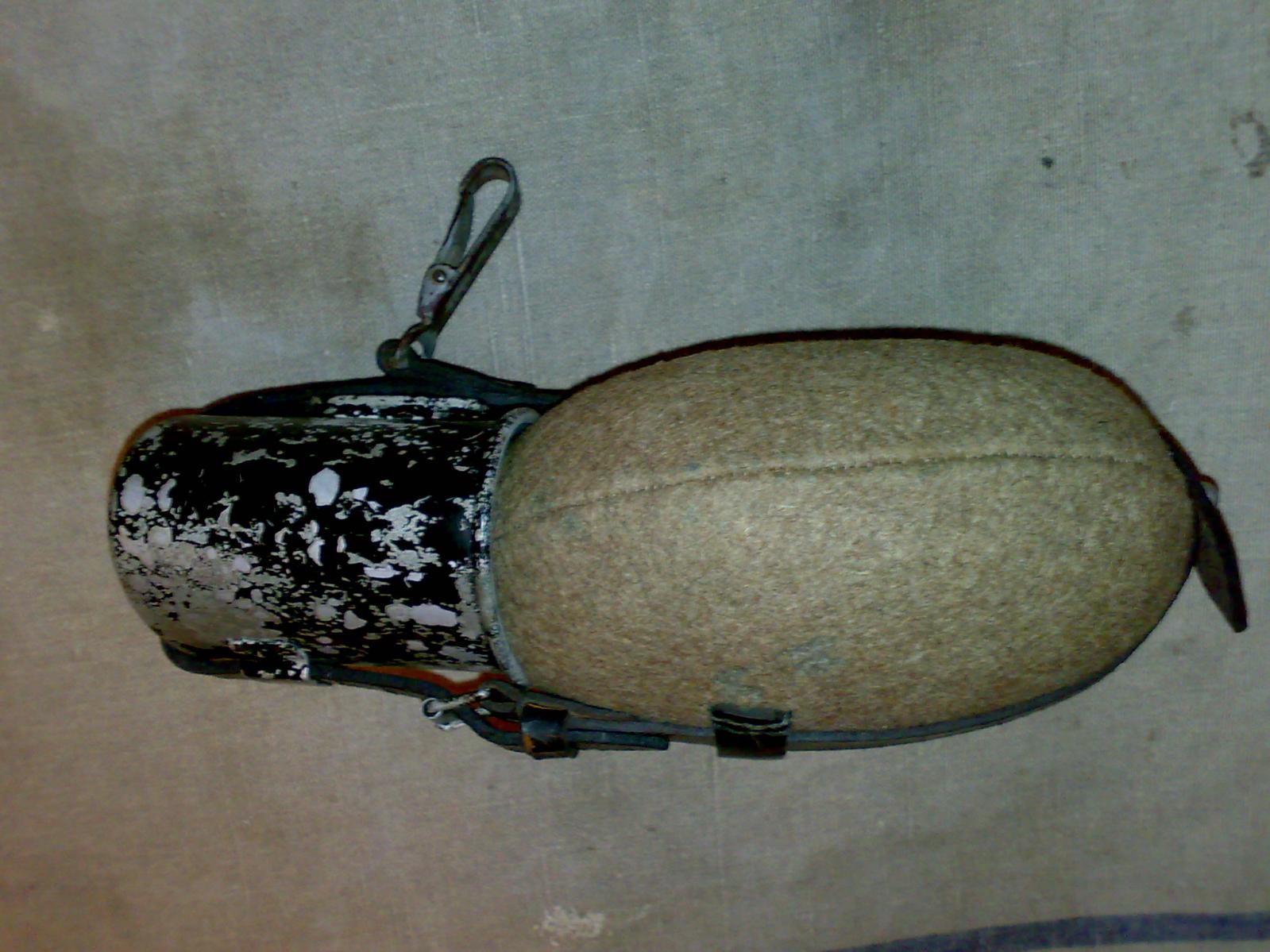

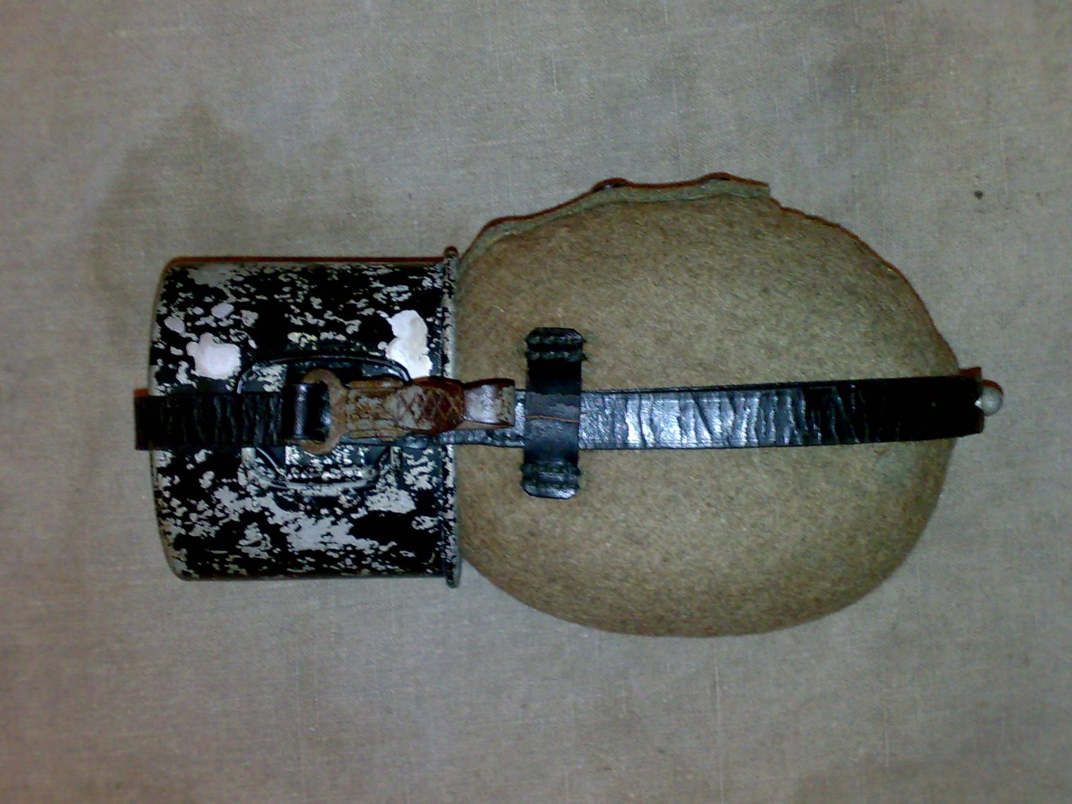

    вот уже в чехле готова, в полном комплекте

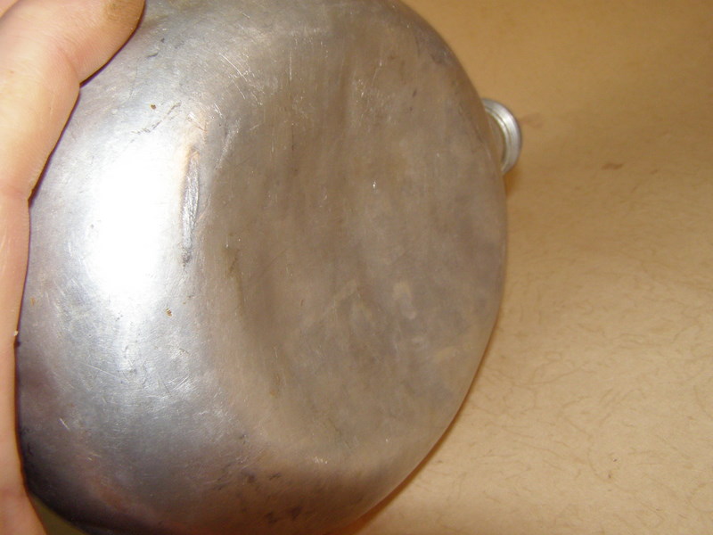

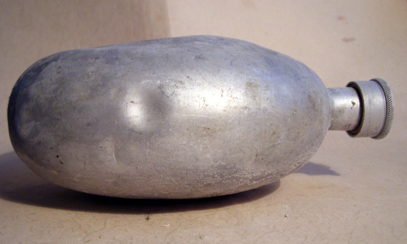

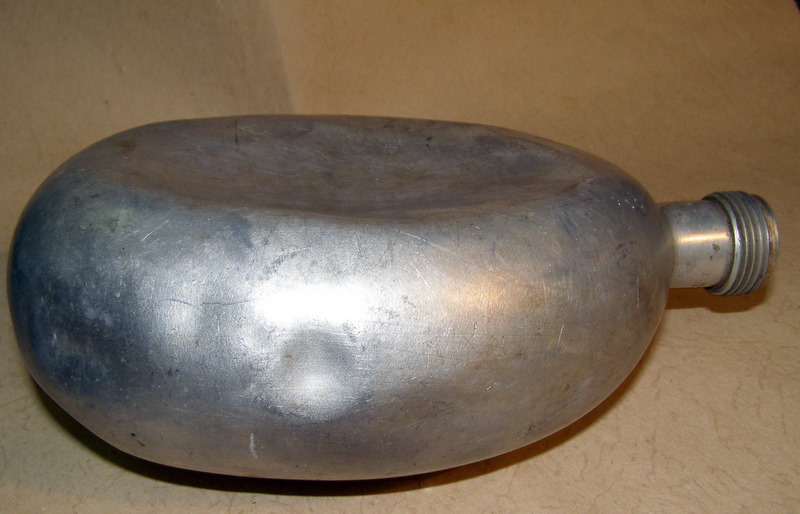

    Вот так примерно вода работает.
    Кто-то когда-то лупил молотком по изнанке литрухи и вдавил её сантиметра на полтора. Воду - под завязку и на ночь вертикально в морозилку. Как я раньше и говорил - точечные вмятины все остались, но вогнутость выперло аж занадто :).
    На первых двух фото - до, остальные - только из морозилки.
