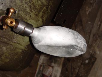

    Кстати, совет-можно выточить переходник под компрессор, одна сторона резьбовая-навинчивается на горлышко фляги, и подаеся сжатый воздух, полько подача через пистолет. Довольно действенный метод, главное чтобы не было крупных дырок (воздух просто будет через них стравливаться) и конечно не зевать-а то можно получить чудную флягу-шарик :)))

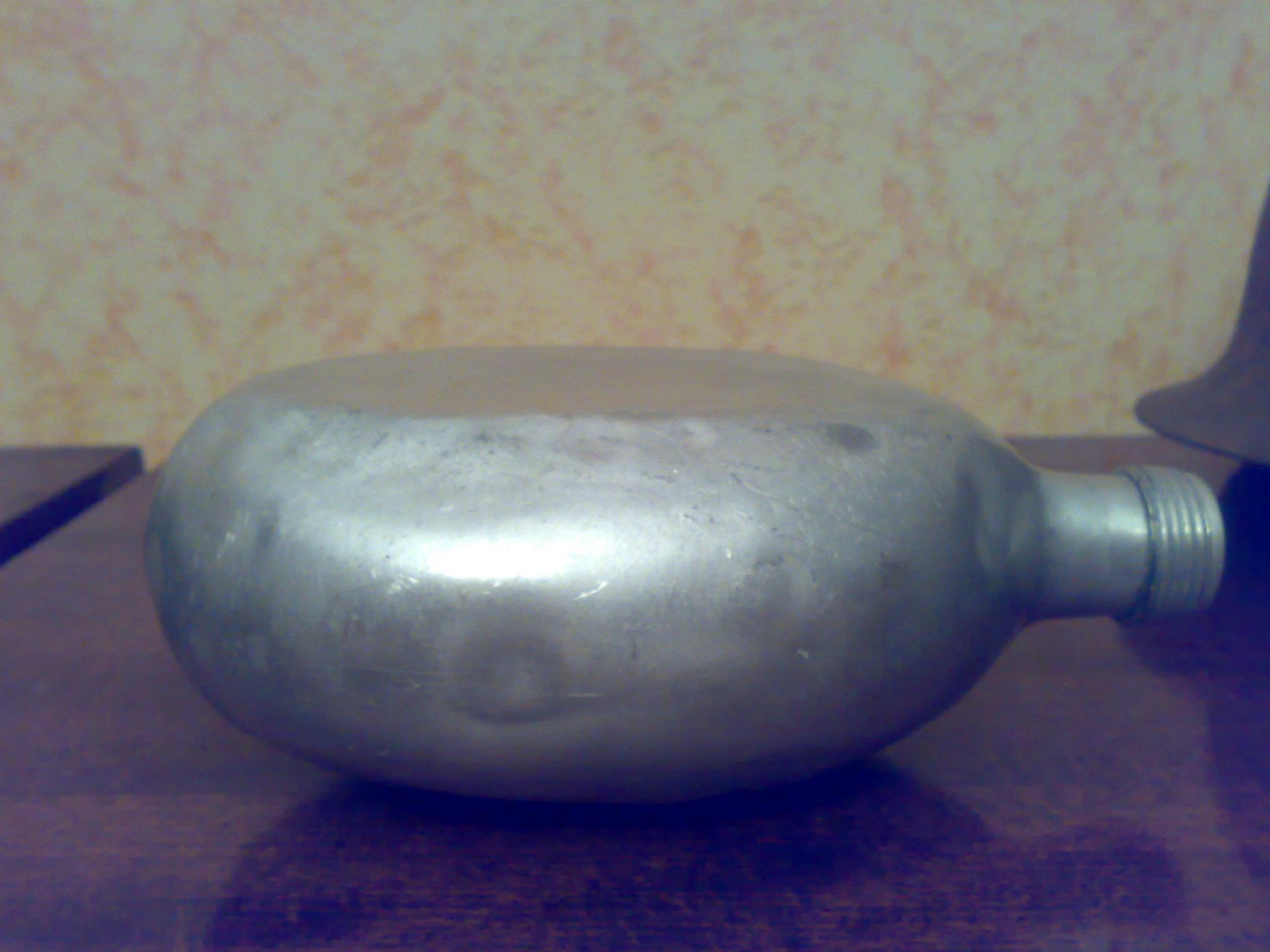

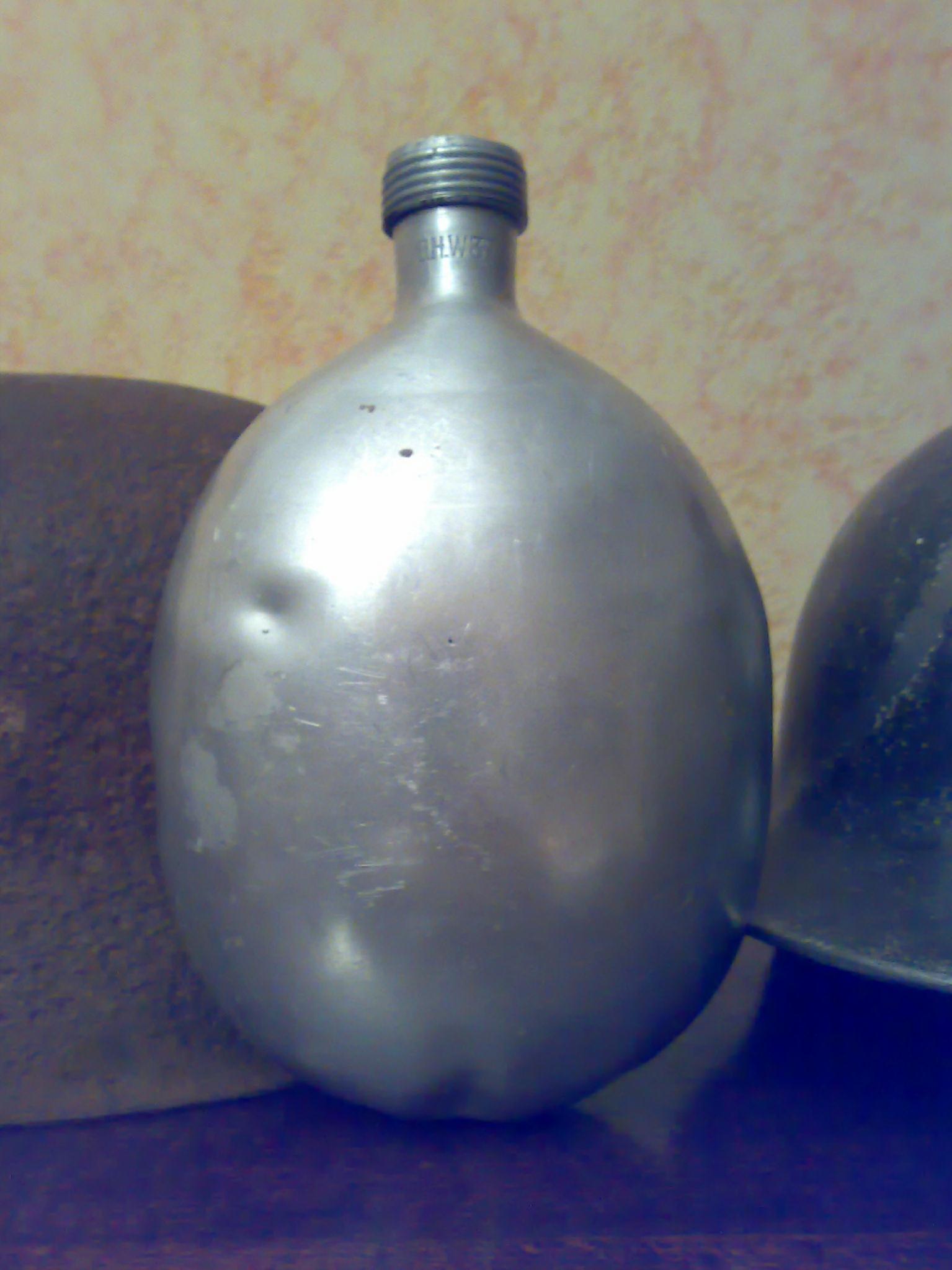

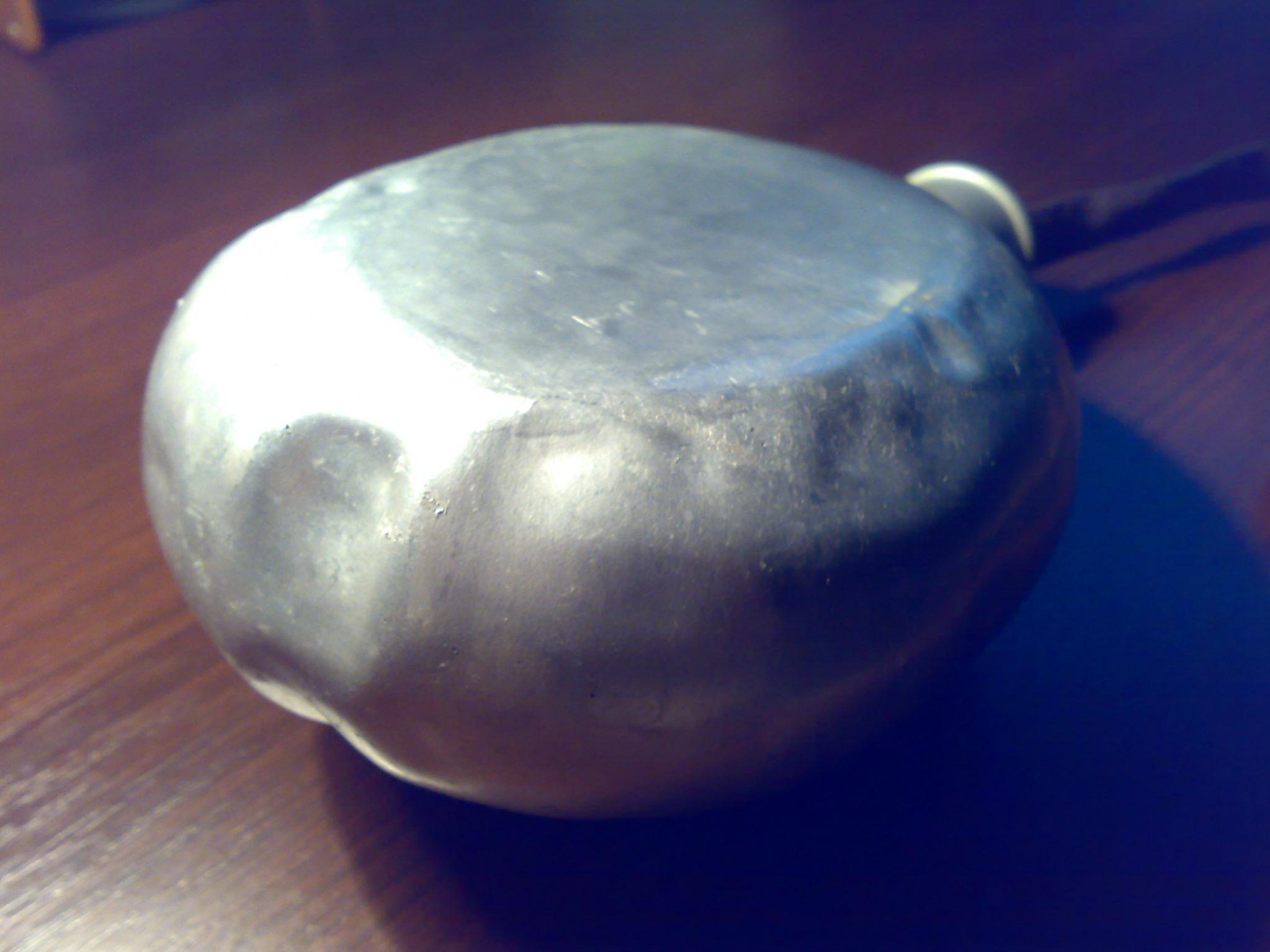

    вот что удалось вытянуть на плите

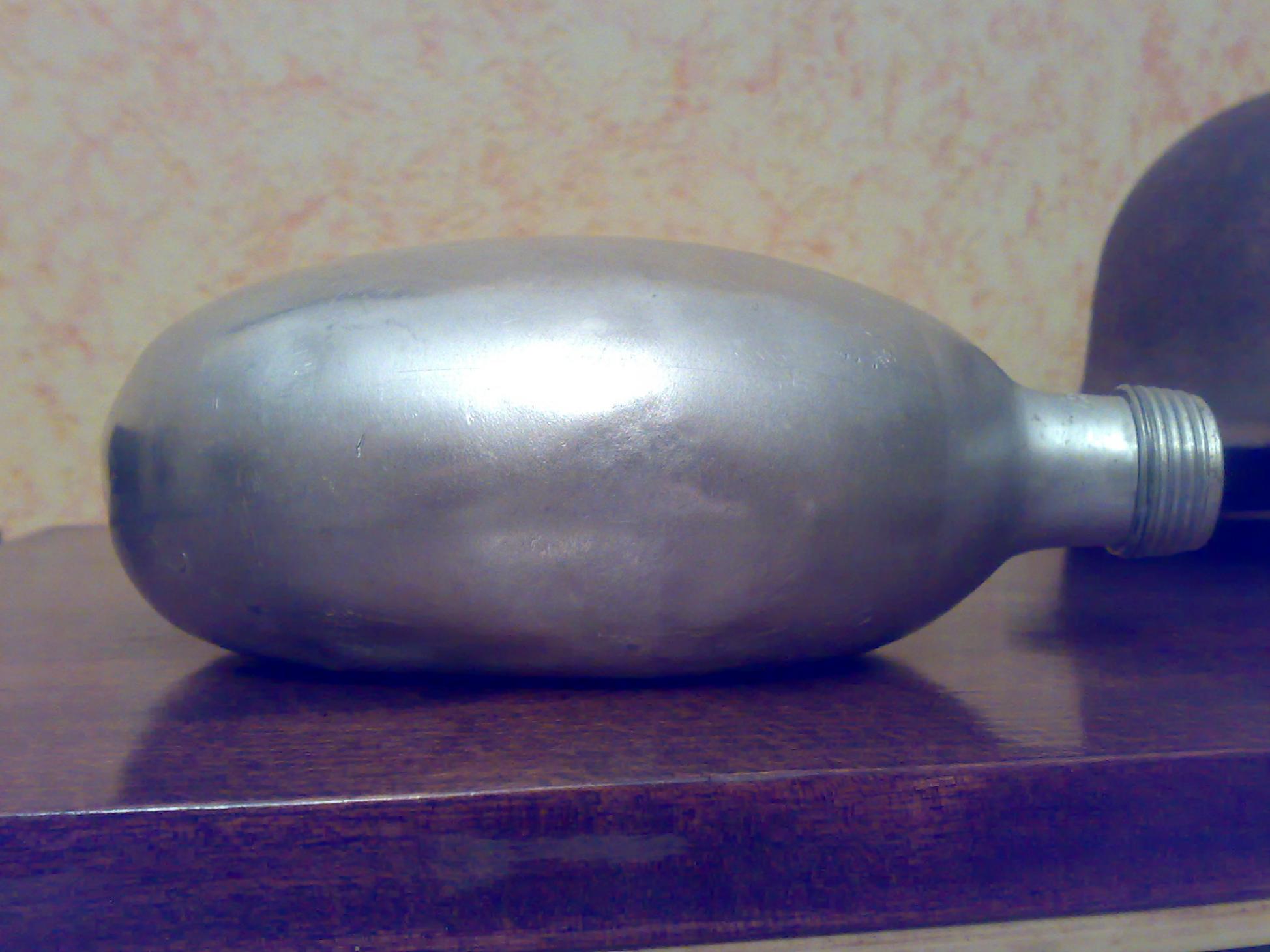

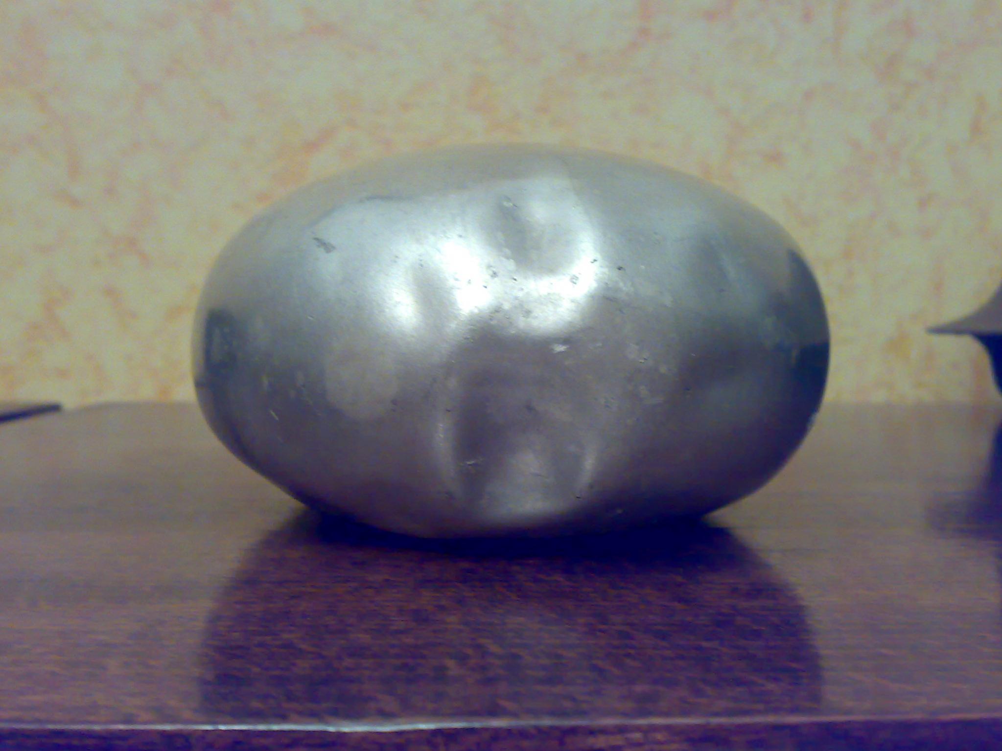

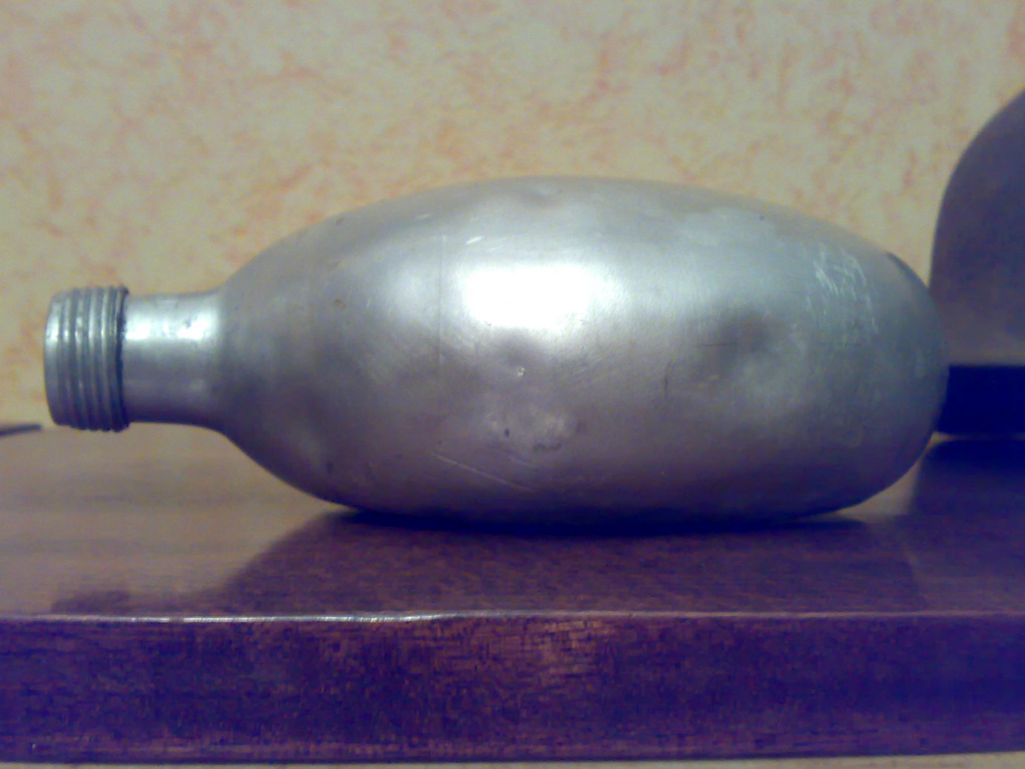

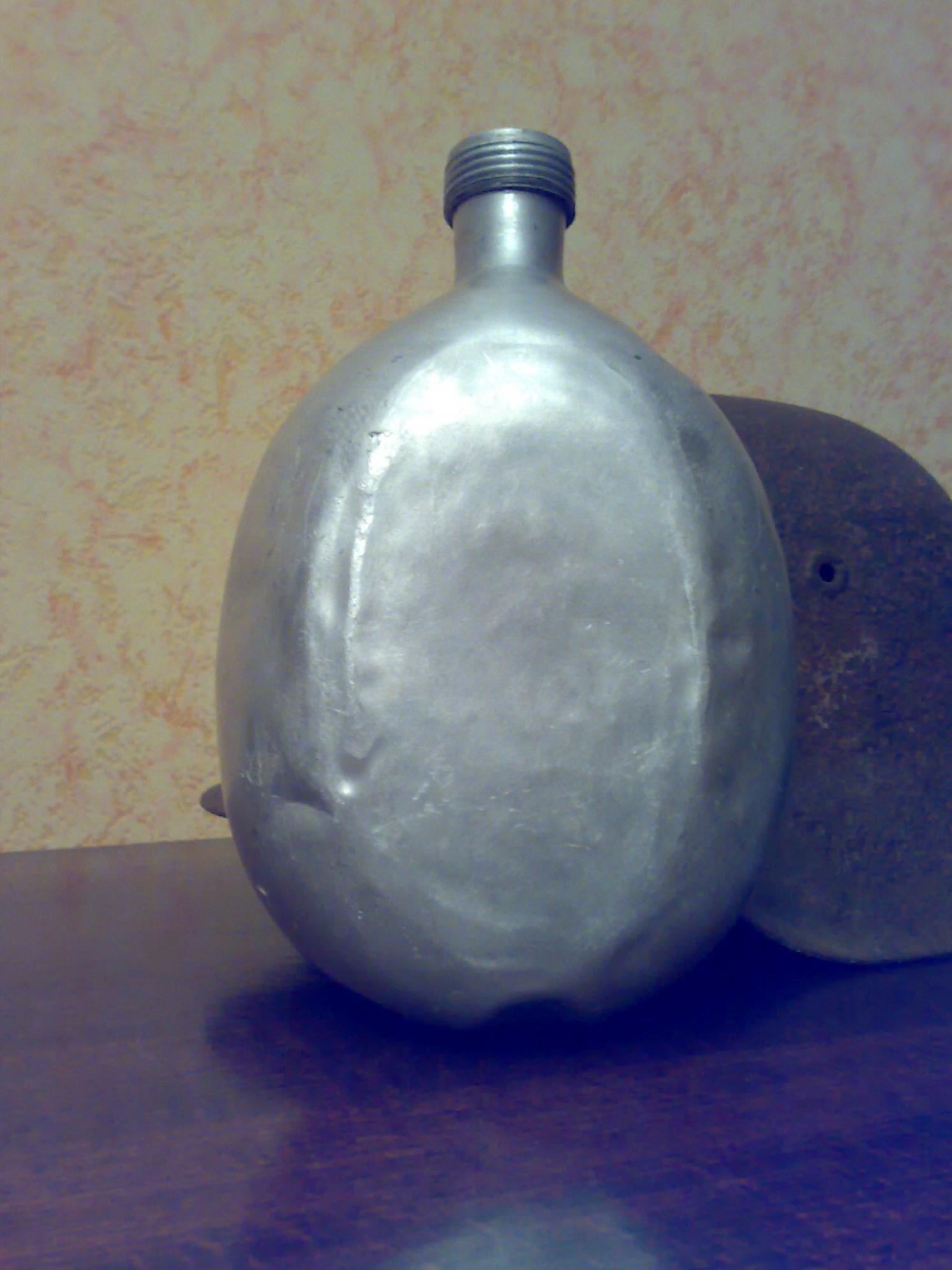

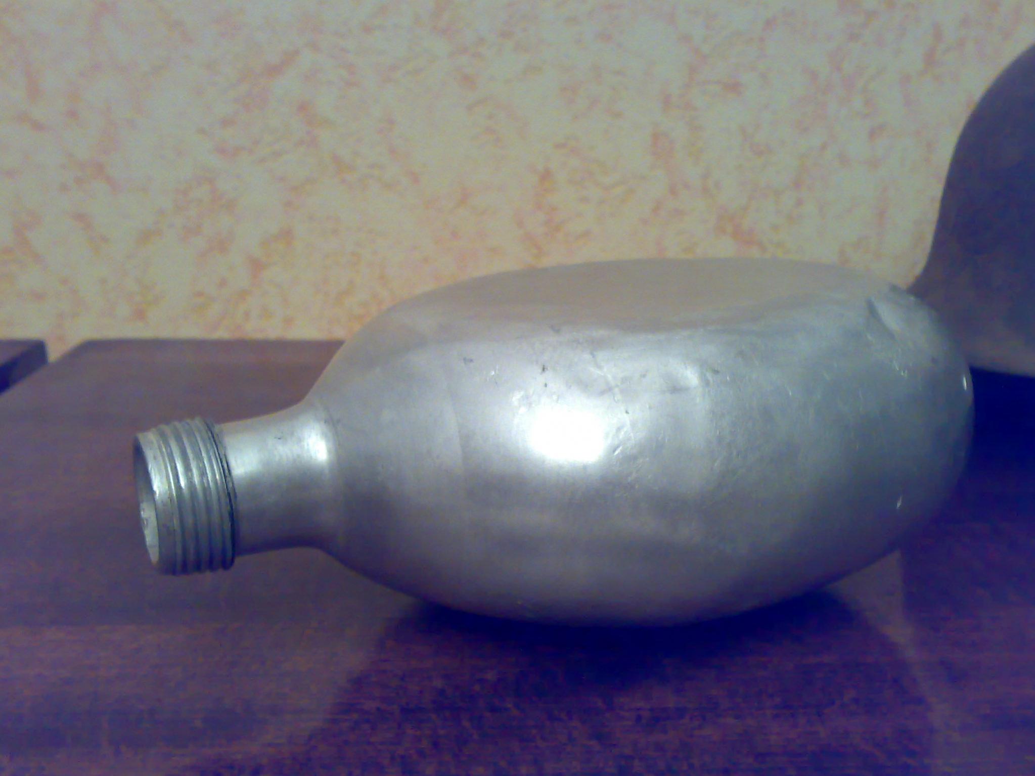

    еще фото

    По-моему получилось очень неплохо!!! Можно плотно набить флягу мелким песком и резиновой киянкой аккуратно обстучать обратную сторону, чтобы придать ей немного вогнутую форму.

    Ничего сложного...1 наливаен воду в флягу,где то процентов на 70, плотно закручиваем,ложим на огонь,ждем закипания воды,под давлением пара,фляга начнет выравниваться,можно ничем и не обстукивать,я обстукивал чтобы придать форму....за полотенце снимаем флягу и опускаем в холодную воду,и только после охлаждения откручиваем и сливаем воду...вроде все

    А! Нашел-таки фотки заветные "надувательства" фляги. На первом-чертеж переходника от горлышка фляги на компрессор, а на втором-собственно процесс. Не нашел только фотки после того как. Но скажу-вышло довольно нормально с учетом того что было... че-то чертеж не хочет цепляться. Попробую перевести его в другой формат и выложу позже.

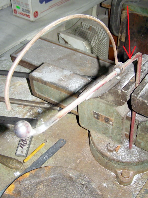

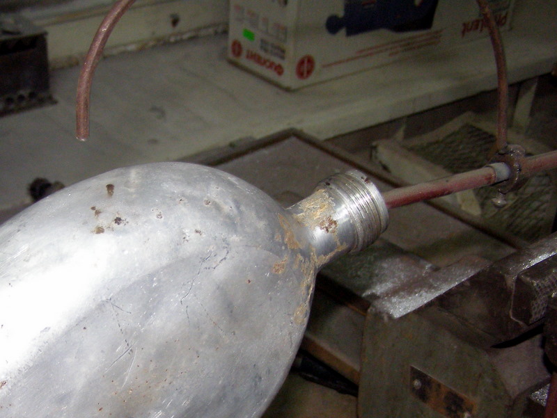

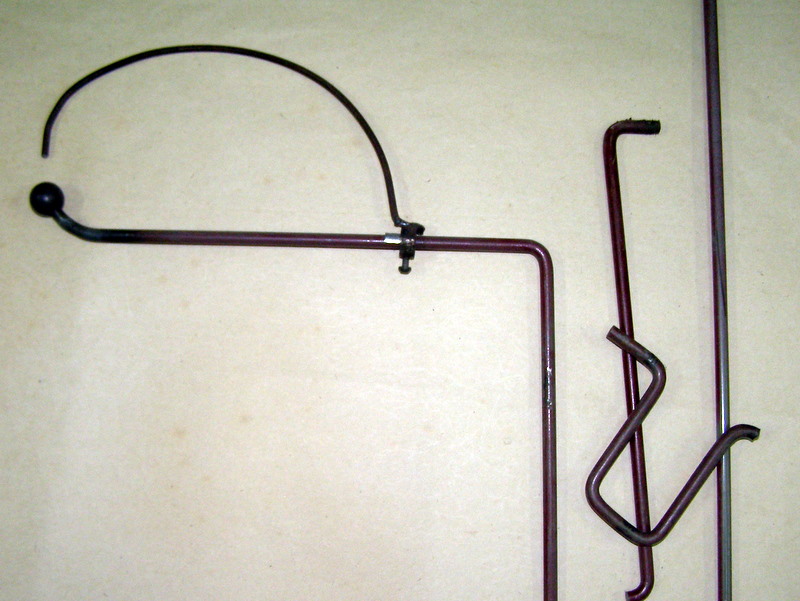

    Для выправления точечных вмятин как-то по-быстрому сделал вот такую приспособу. Система стара как мир. За основу взял часть пружины багажника или капота (осталась после изготовления щупа). Край отжёг, чуть отогнул (иначе в горлушко фляги не влезет), нарезал резьбу. С шариком от подшибника та же процедура. Верхняя дуга из проволоки, показывает где находится шарик внутри фляги. Одеваешь флягу, прижимаешь вниз, чтоб пружина напряглась и молотком стучишь у основания. Всё...
