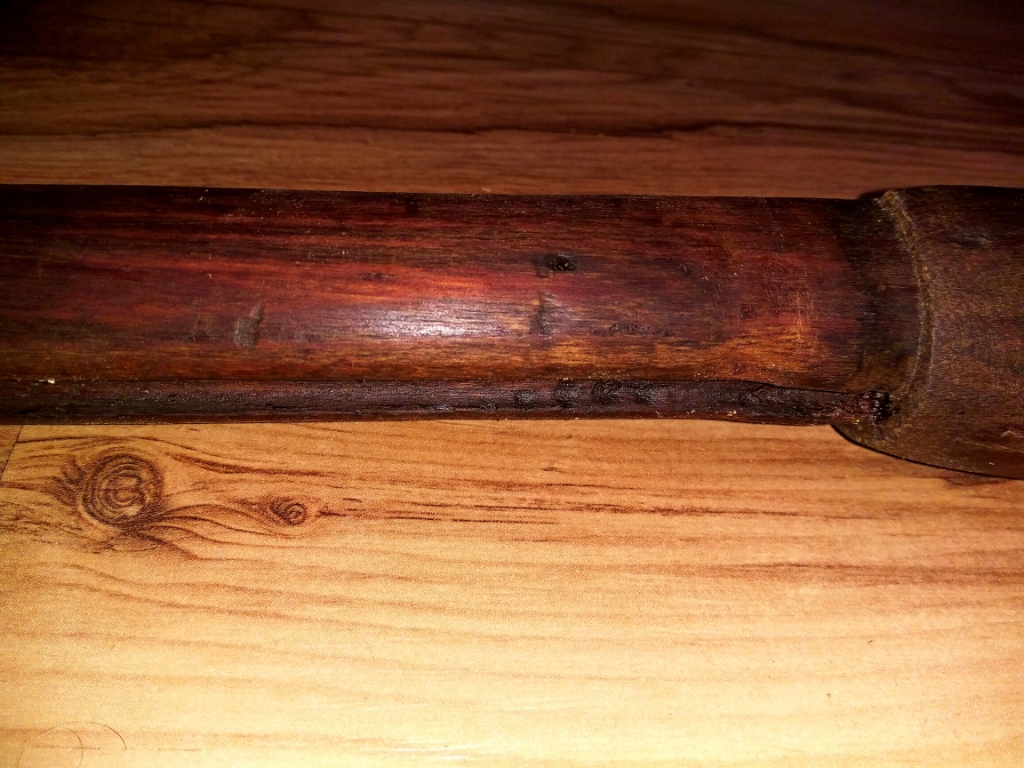

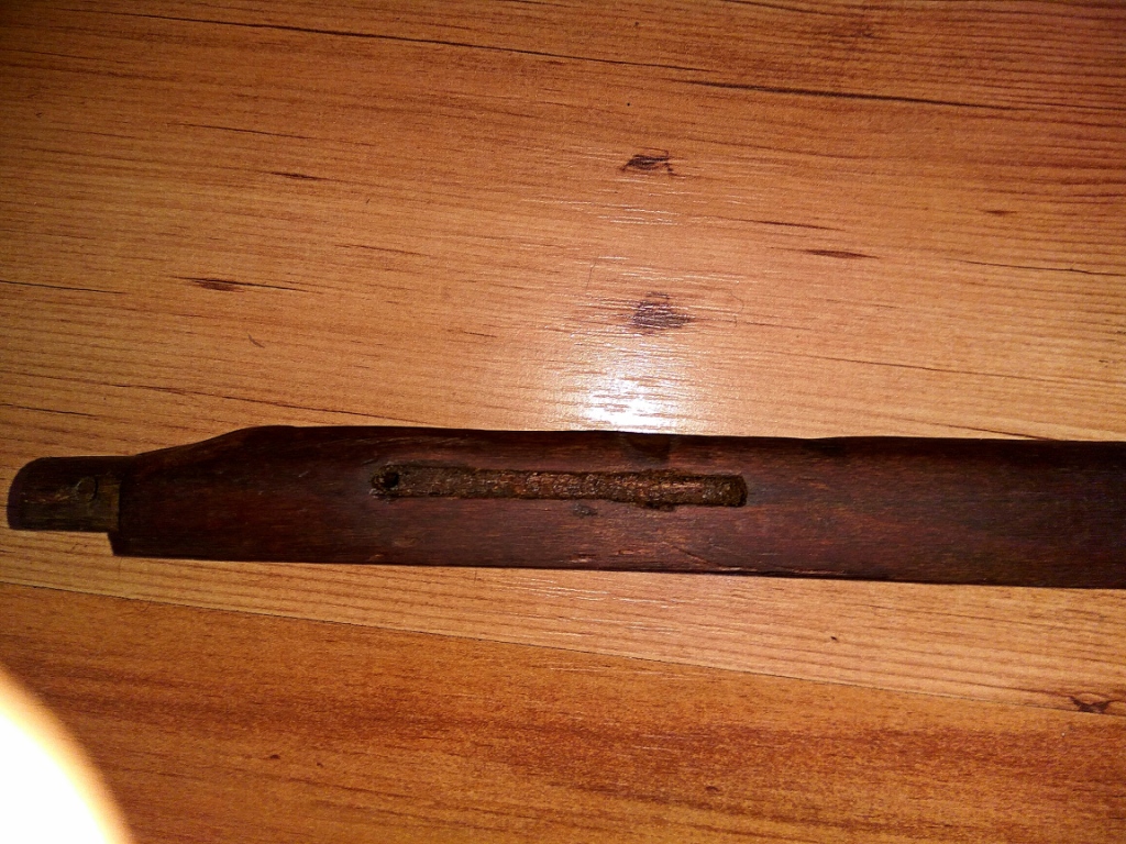

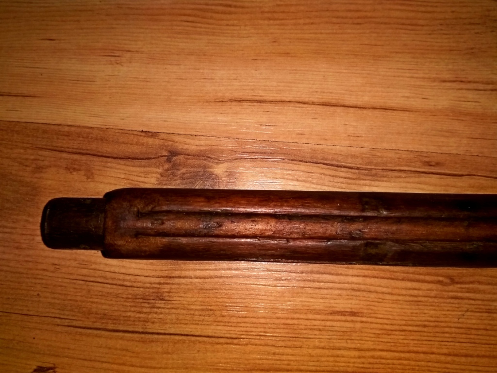

    Добра всему уважаемому сообществу!
    Встал вопрос реставрации ложе моего ММГ ВМ.
    Проблема в утрате первоначальной формы желобка под шомпол-за годы эксплуатации его раздолбили до примерно 8-9 мм,по краям есть утраченые участки...
    Вопрос к знатокам-как можно наростить объемы,без ремвставок?
    Пробовал мелкую стружку заливать суперклеем-не держится,еще как вариант думаю залить полеуретановой смолой с намешаной опять же стружкой-или тоже фигня?
    Подскажите-может опыт у кого есть?

    Я дерево лечу эпоксидной смолой с древесной мукой, для цвета добавляю спиртовую морилку как краситель. Напильником натачиваю древесной муки из березы, смешиваю с эпоксидной смолой, добавляю красителя. Поверхность подготавливается так: растворителем 646 очищается поверхность, наносится рифление для лучшего сцепления с эпоксидкой. После нанесения эпоксидки через 24 часа можно стачивать. Главное чтобы в эпоксидном растворе было больше эпоксидки, а не древесной муки и красителя, тогда крепость будет наилучшая.

    Отчет о проделанной работе:
    В процессе
    Почти готово,еще дошлифовка и морилка,после масло.....
    Мой способ отлично восстановил утраченые грани и добавил тела в убитое временем ложе.

    Отвечаю по порядку:
    Прошелся морилкой на спирту-цвет вишня-офигенно!
    Да смесь эпоксидки с мореной в цвет стружкой,вертел для равномерности часа 2,чтоб лягло без потеков и прогалин,схватилось железно,обрабатывал бормашиной,напильниками,наждачкой-не слетело ни кусочка!
    Главное,что как пишут,эпоксидка эластична и "дышит" вместе с древесиной (влага/нагрев/мороз),и приклеивается к пропитаной древесине,так как в составе сложные нефтепродукты...
