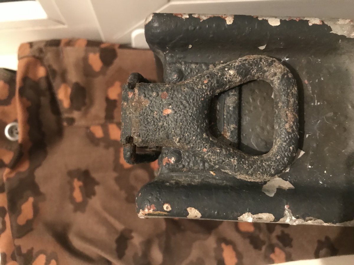

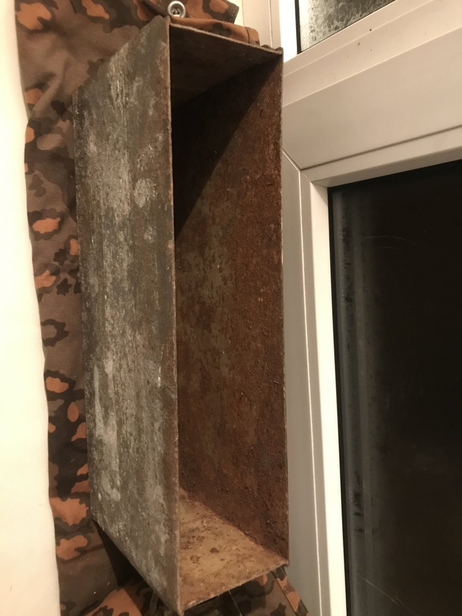

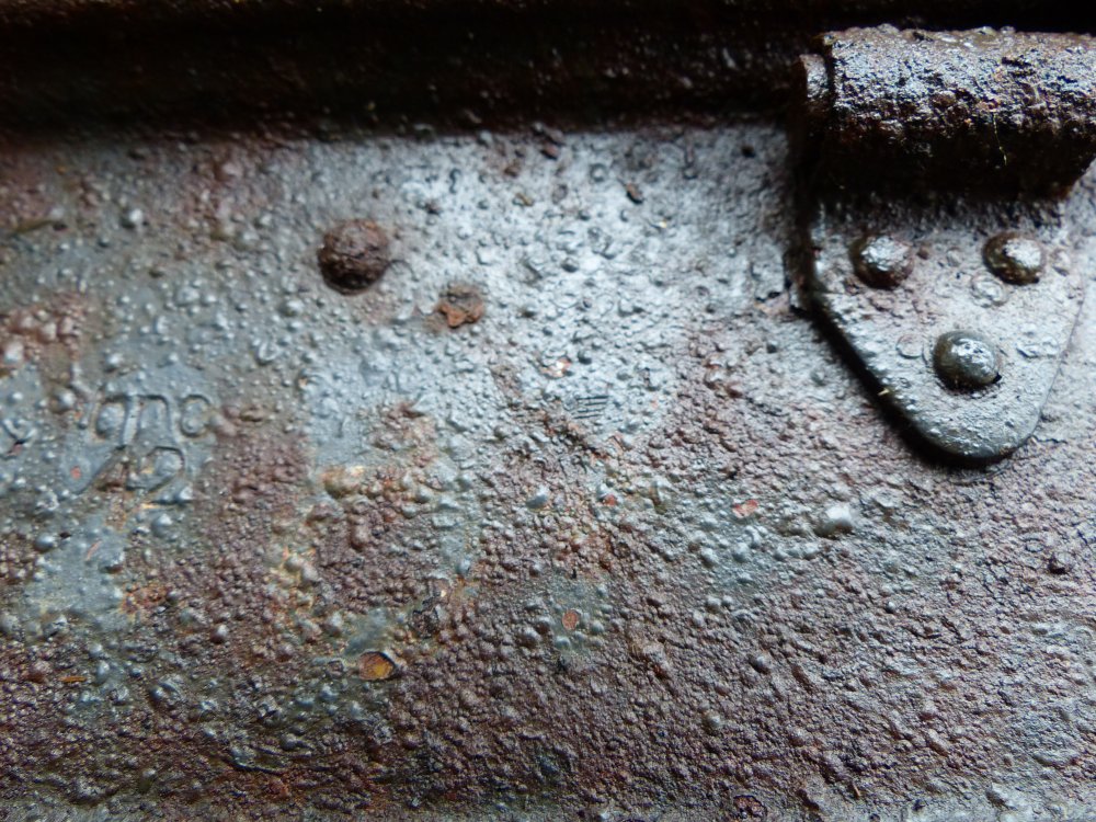

    Уважаемые форумчане, подскажите, пожалуйста, как восстановить цинк? Орла видно не очень, боюсь чтобы после реставрации вообще не сошел... Чем покрыть, как облагородить и стоит ли вообще?

    Так это же клеймо на метале, ему ничего не будет если не кидать в лимонку ящик

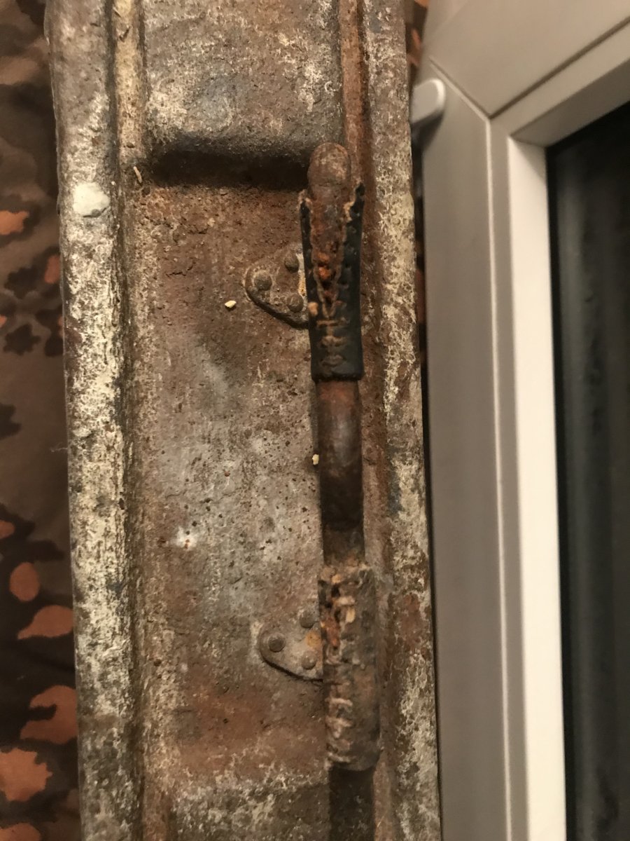

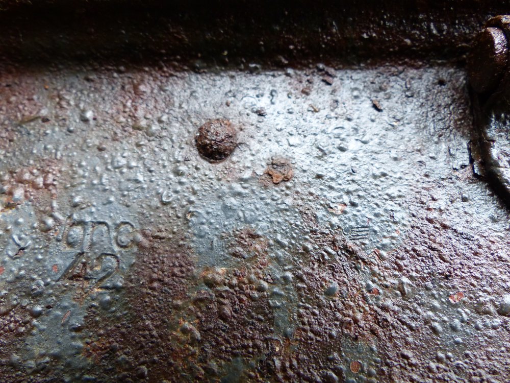

    На клейме сверху цифры написаны краской, не сойдут они или потом снова написать? Даже не знаю с чего начать реставрацию...

    якщо акуратно в лимонці то взагалі буде ляля
    за клейма не переживайте воно на металі , їм нічого взагалі не буде

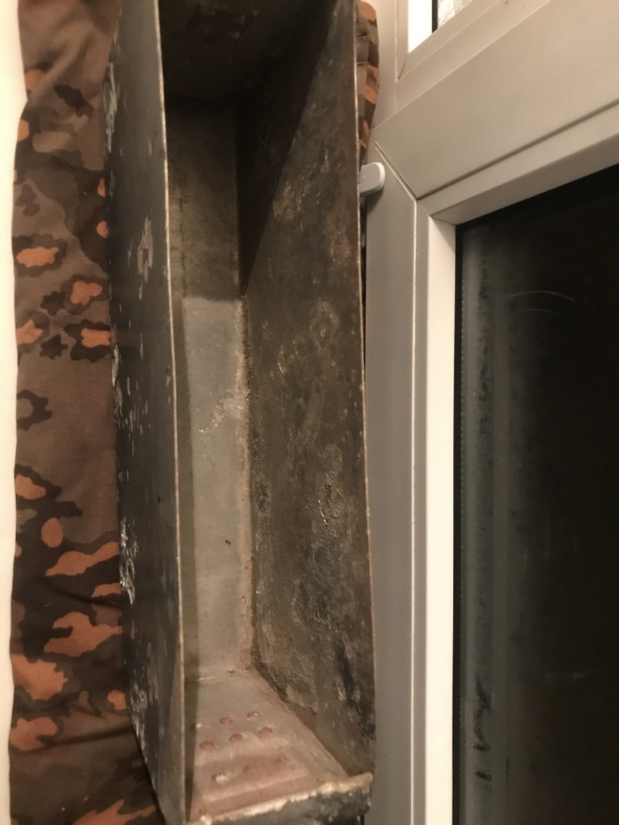

    Щавельная кислота на сутки 100-150-гр на 10-литров воды тёплой,и будет отлично,потом вымыть хоз мылом с щёткой,нашивка кожи и консервировка маслом,когдато делал себе такойже только алюминевый с ув!

    На сутки не стоит оставлять без внимания. Покроется весь солями. Которые не уберутся.

    надо промывать периодически? ящик весь должен быть покрыт раствором?

    Я промывал два раза в сутки,да ящик должен быть весь в растворе с ув!

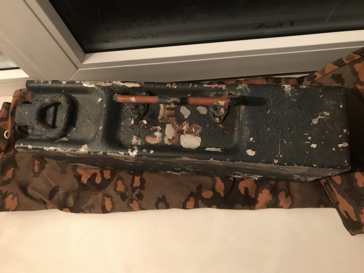

    Определитесь, будете ли "латать" отверстие, или оставите так. Если заделывать, то нужно отрихтовать "задиры" и аккуратно заварить полуавтоматом. Но это уже после очистки.

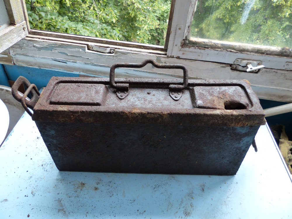

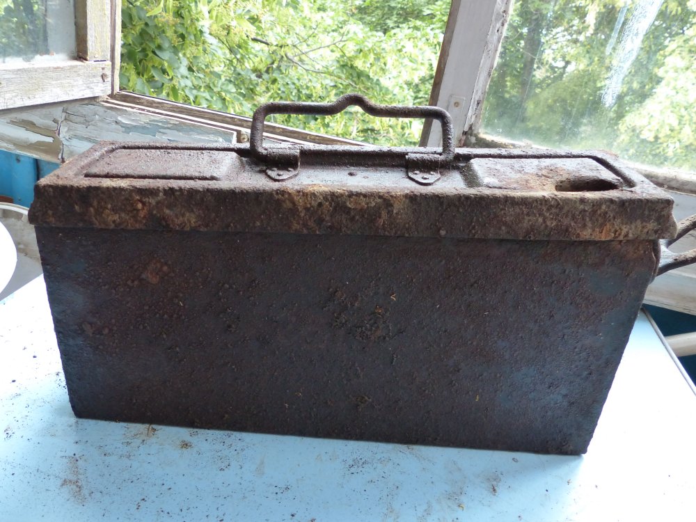

    Є в мене два ящики: алюминияінієвий та сталевий(я так думаю, що він сталевий).
    Підкажіть, будь-ласка, яким чином краще відновити?
    На алюмінієвому видні місця окиснення. Зняти краску, зашліфувати, поґрунтувати і пофарбувати? Шкода фарбу що є, але вона вже місцями відстає:(
    Сталевий - є іржа. Лимонна або оксалатна кислоти, шліфування, ґрунтування, нанесення фарби?

    Лимонкой надо осторожно чистить, ибо могут быть потом проблемы. Лучше в слабом растворе чистить, тогда меньше риск потерять краску
