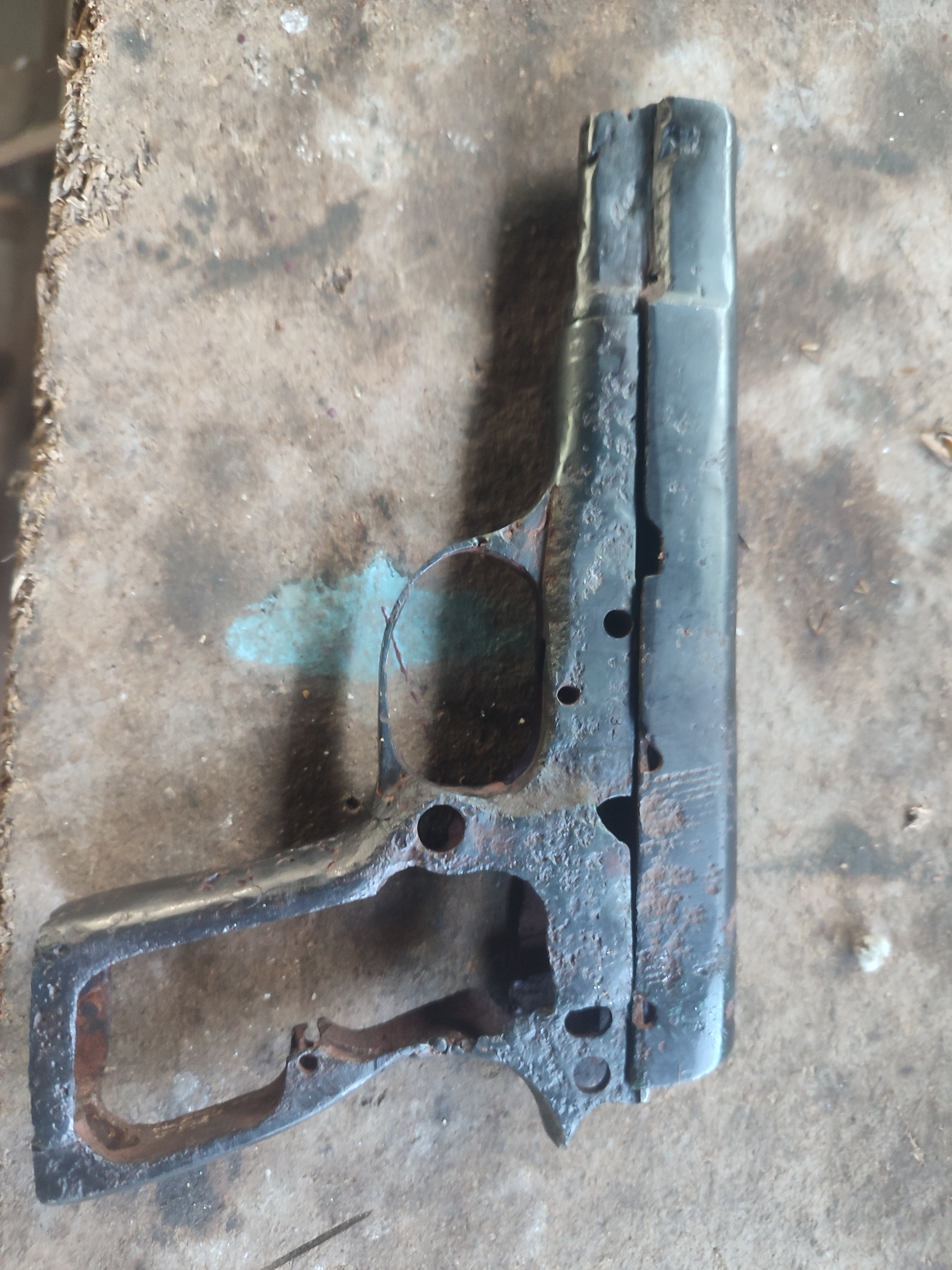

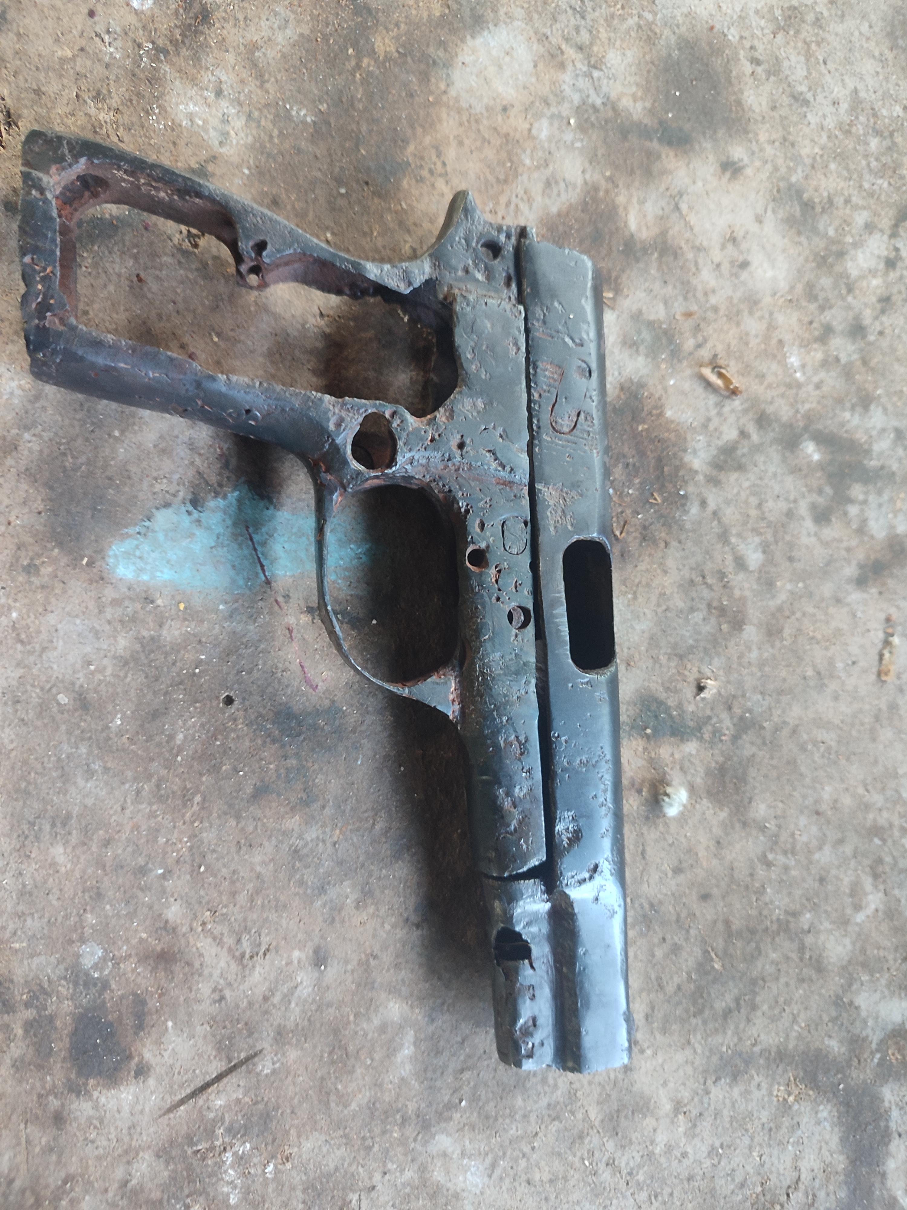

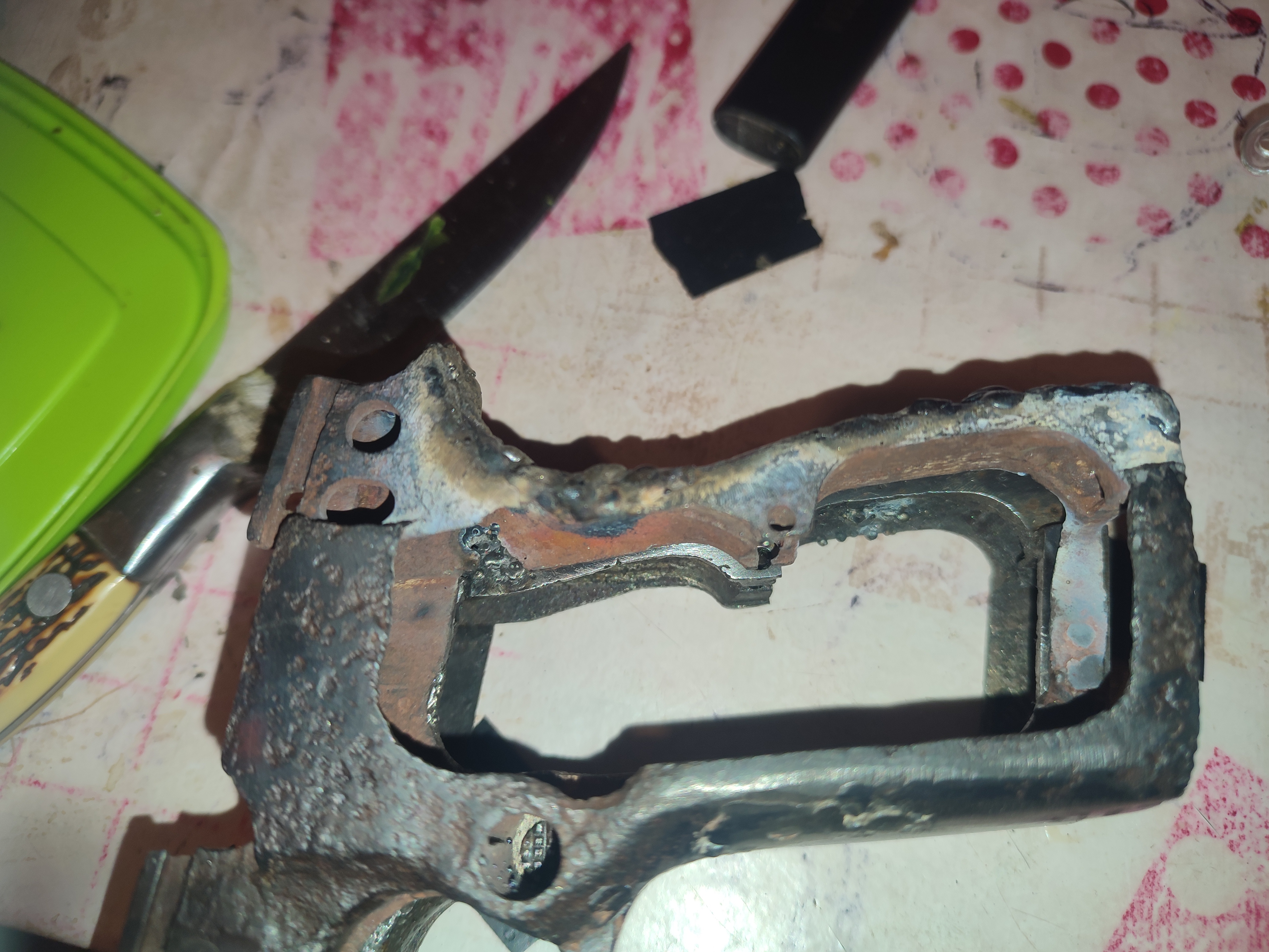

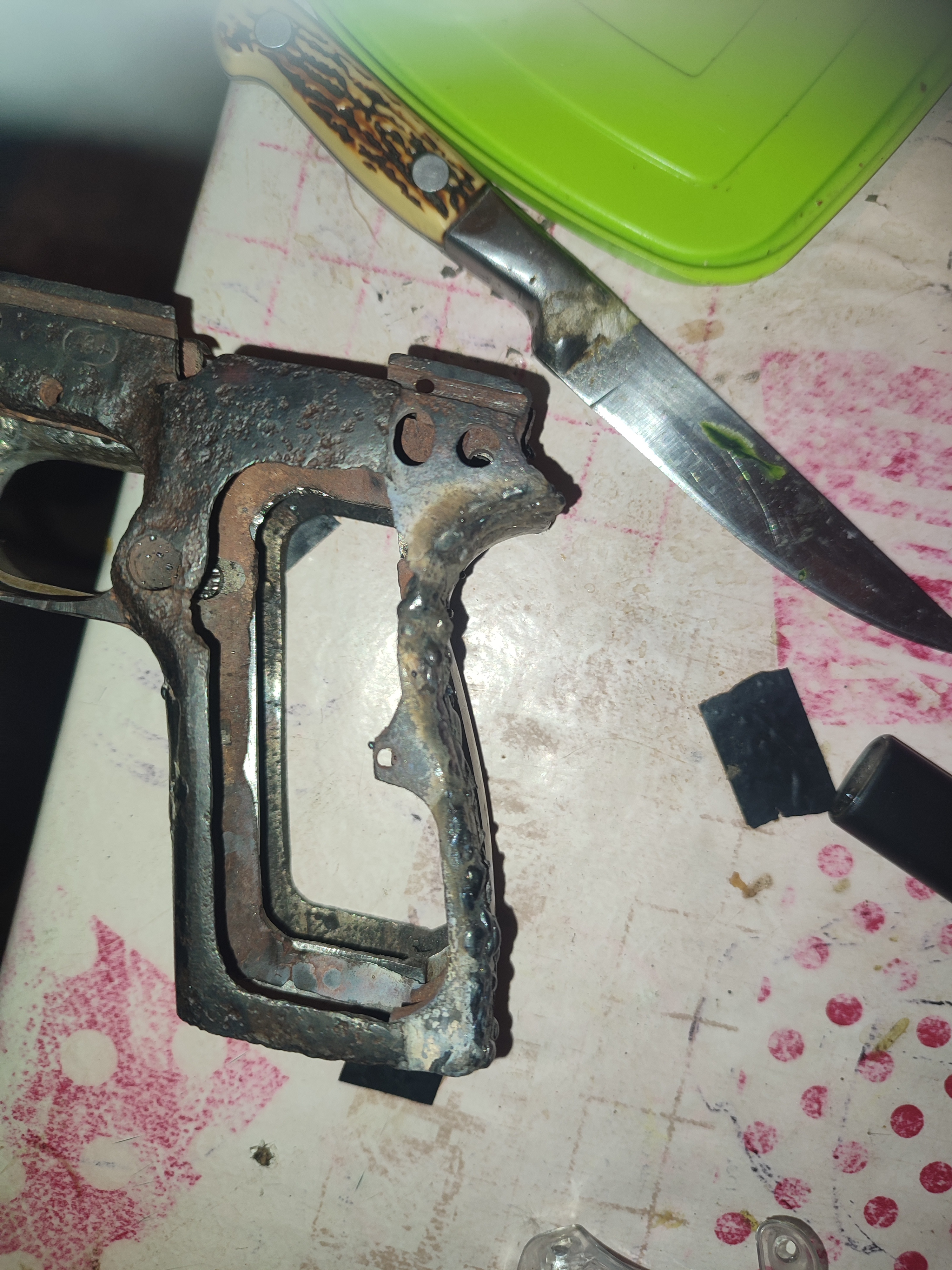

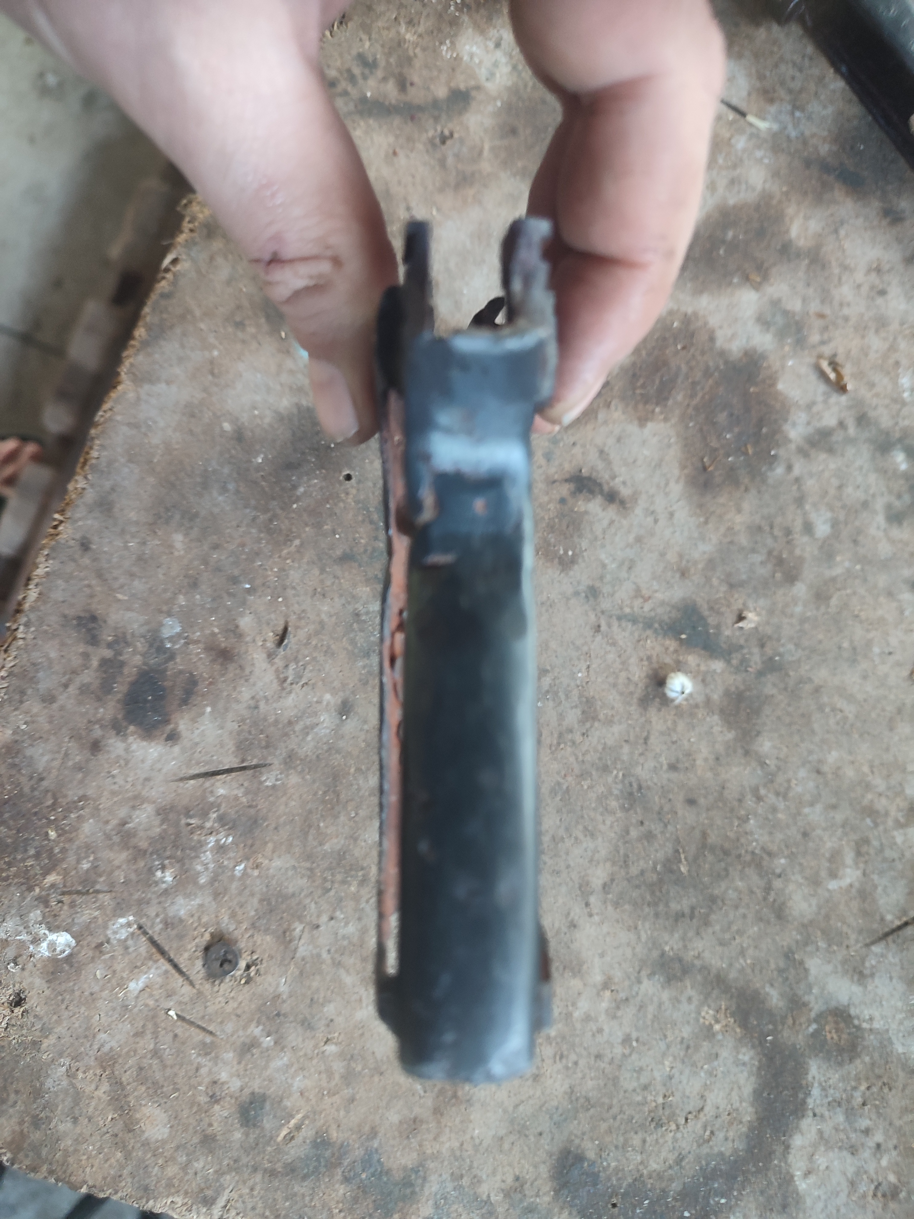

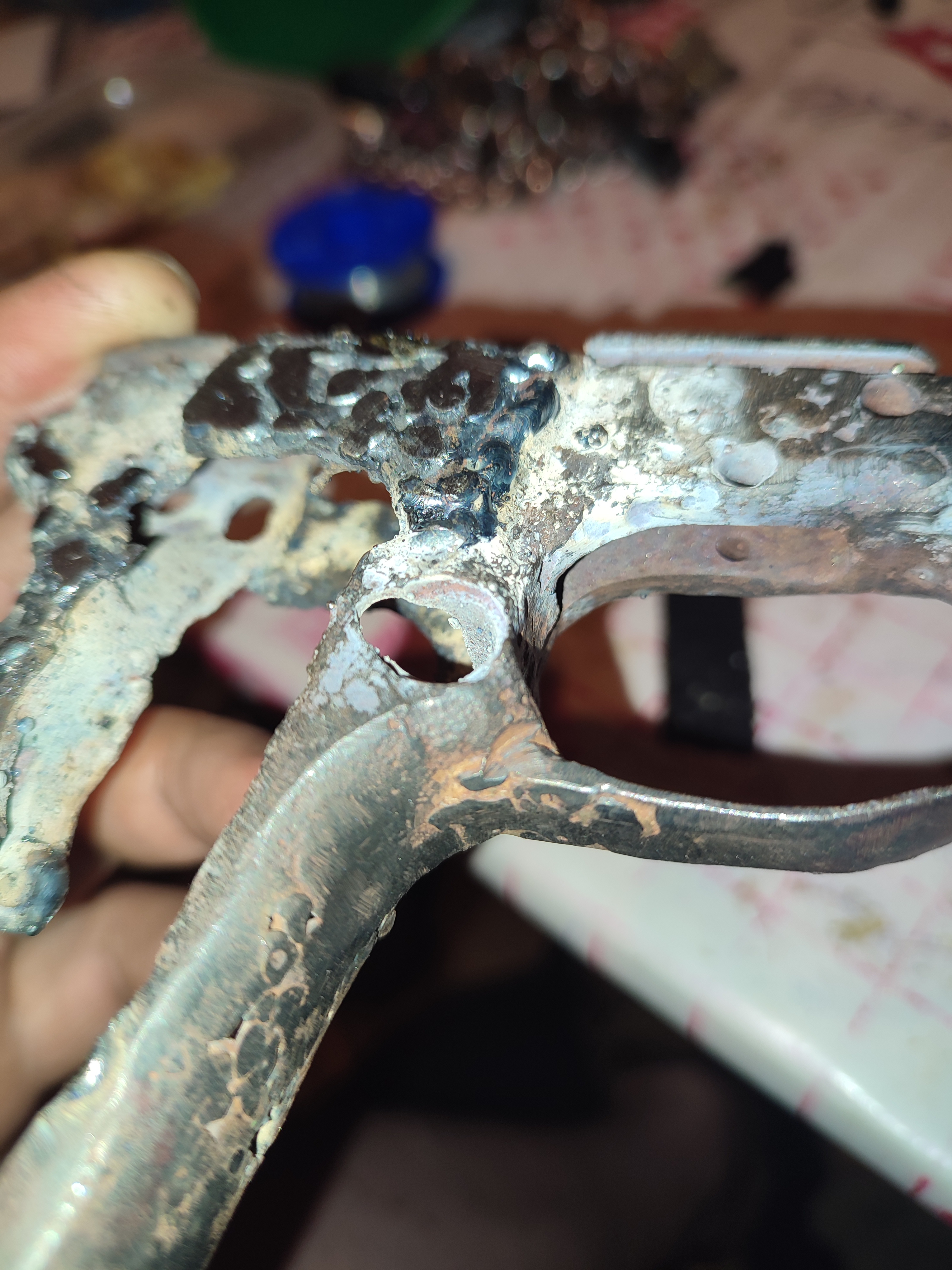

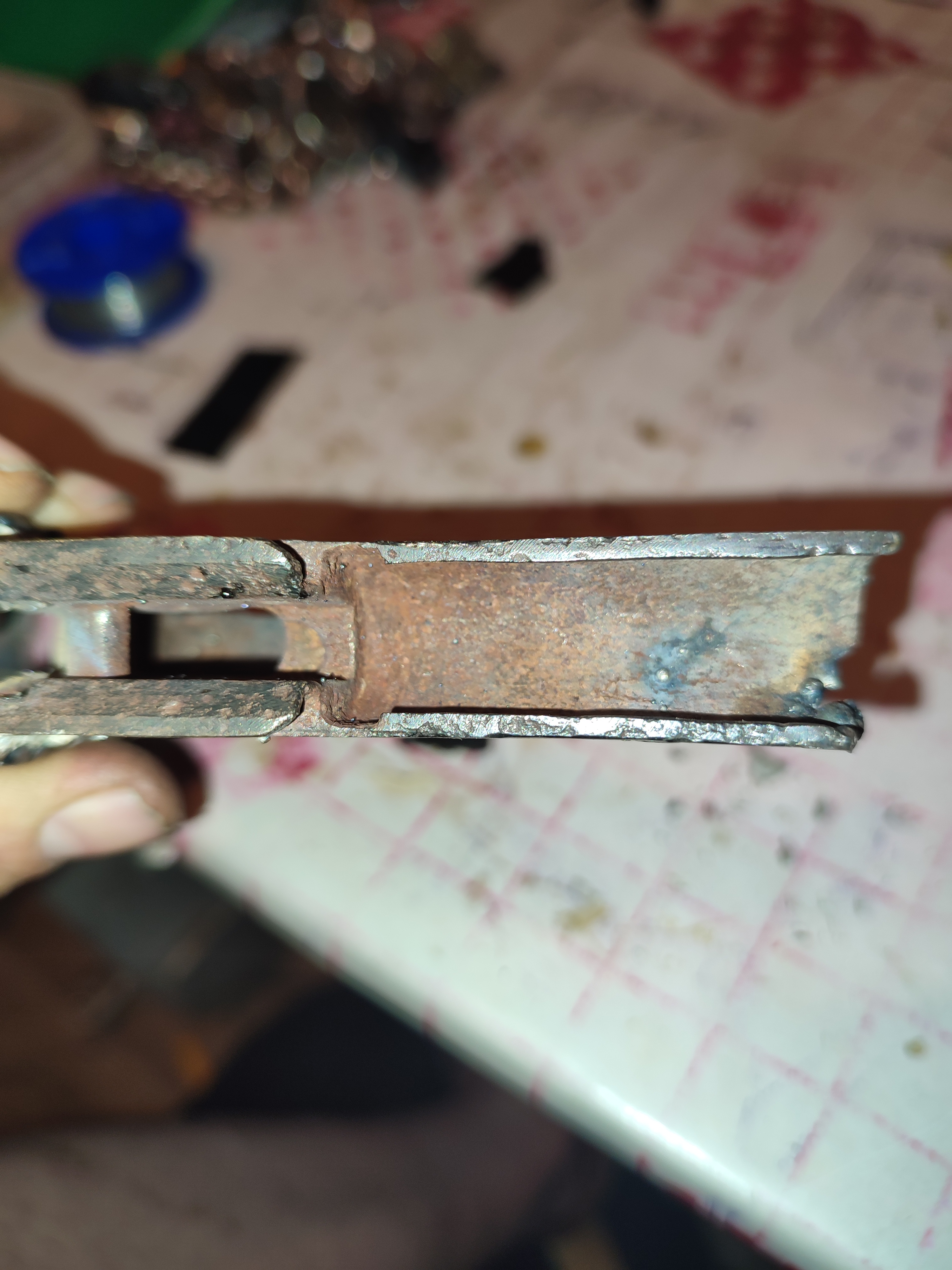

    День добрий шановні комради є таке чудо залишки браунинг хотів поцікавитись на рахунку відновлення затвору і рами

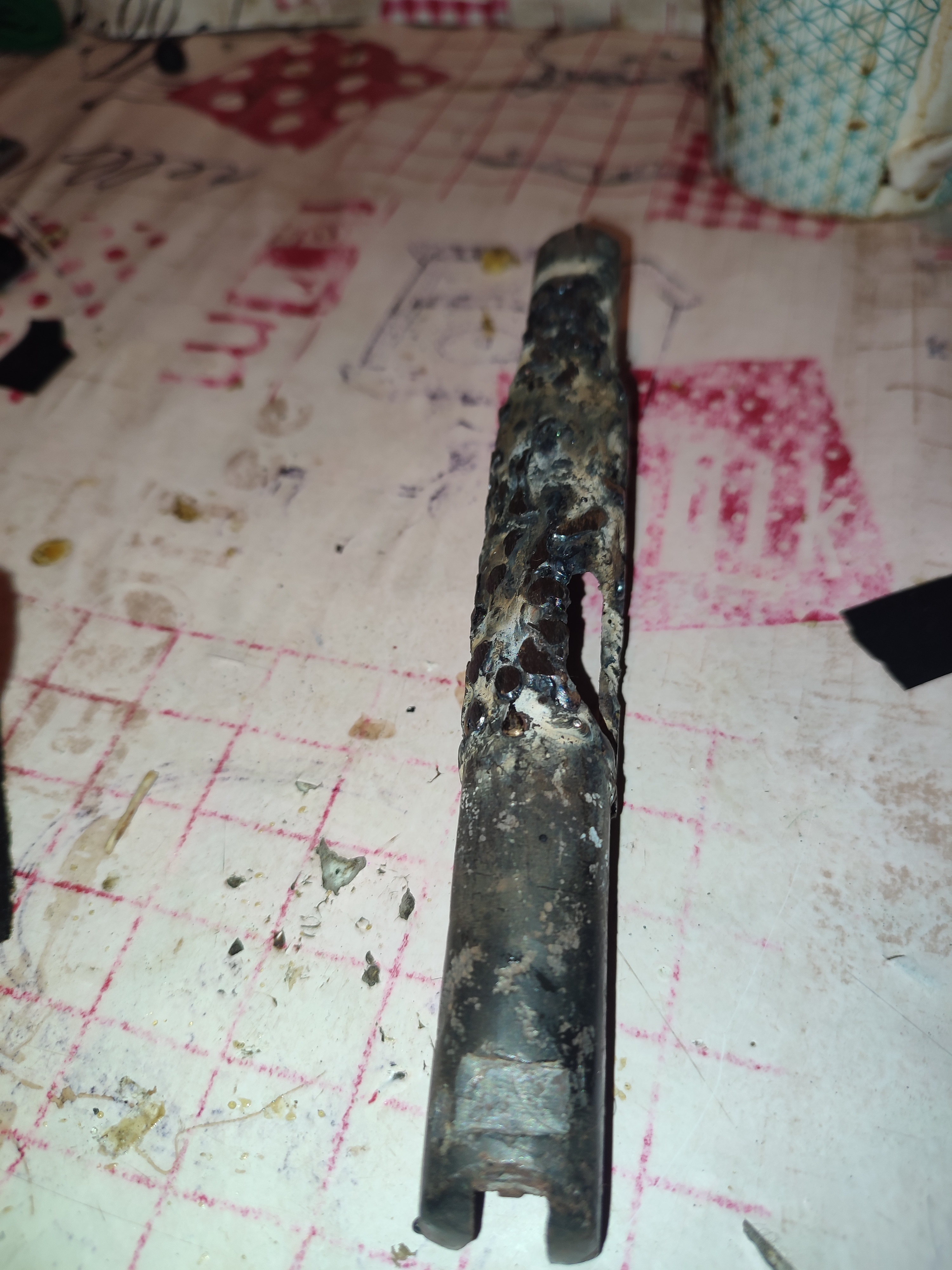

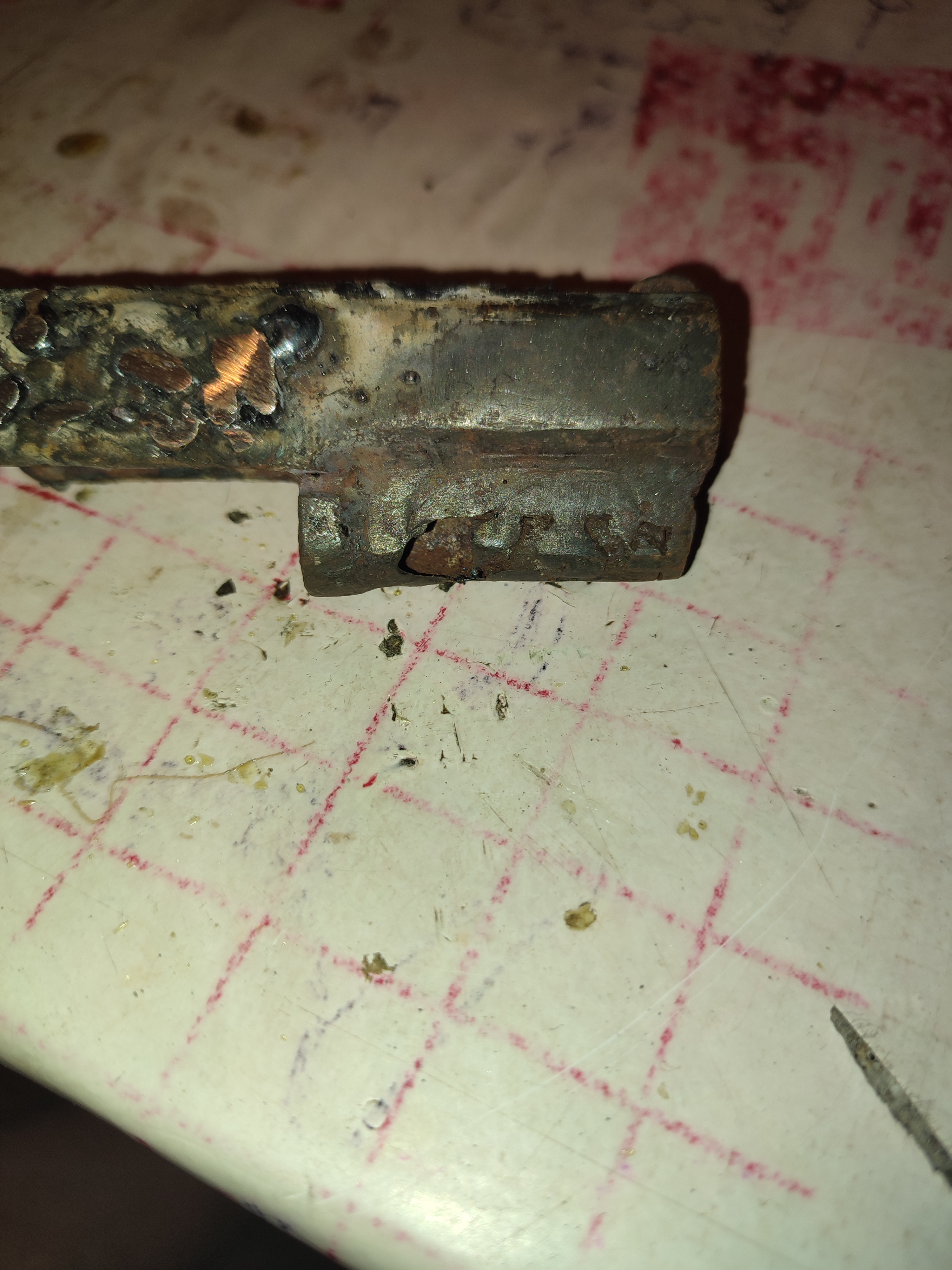

    По затвору більше менш цілий тільки згнила втулка втулка де пружина підскажить як її можна відновити також є проблема з витягування бойка і єкстрактора

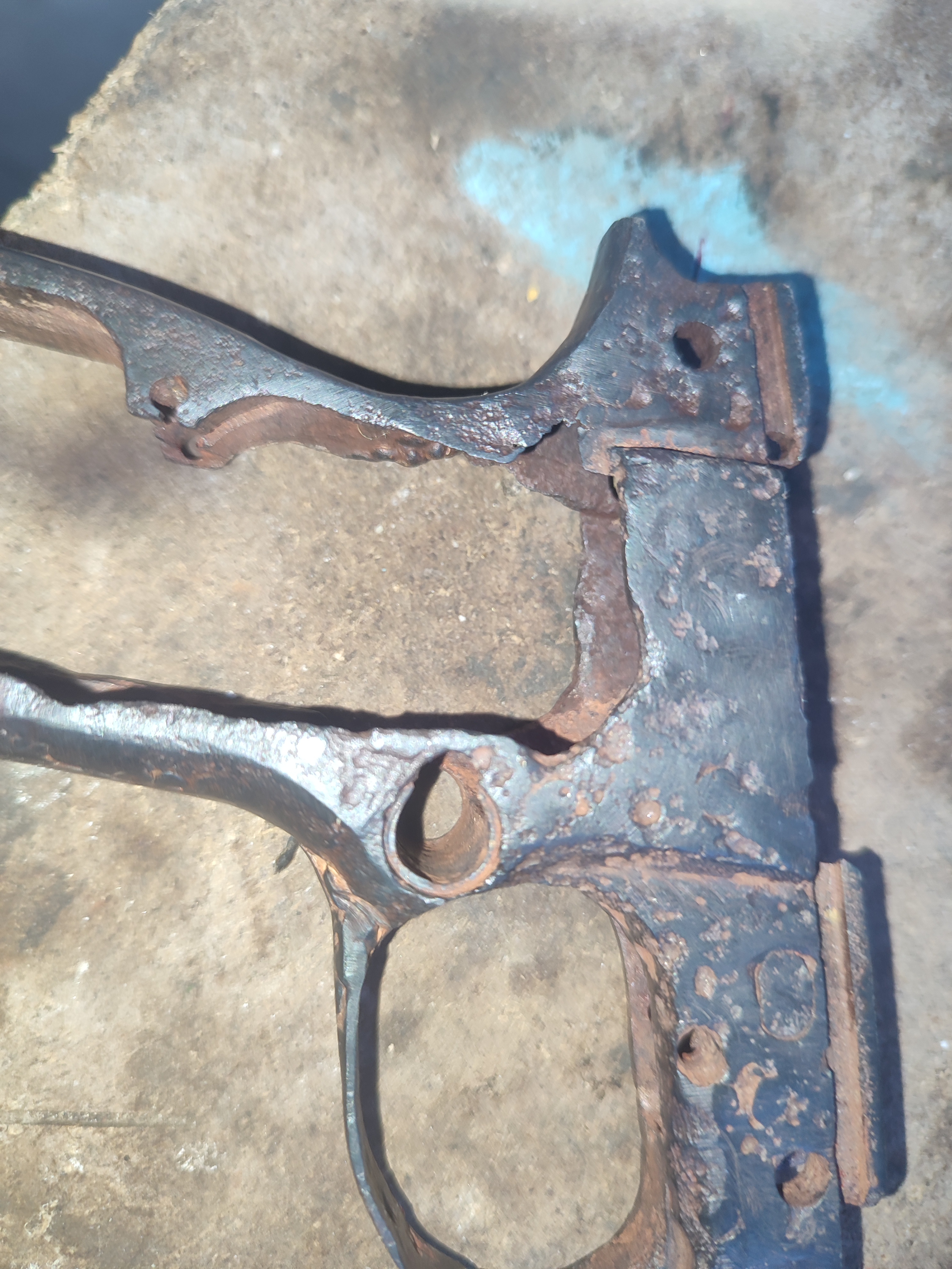

    По рамі ще більше запитань гнила думаю розрізати по магазину щоб було зручно варити і зачищати питання як відновити перед рами місце під запобіжник, фіксатора магазину взагалі не розумію як зроби

  3. Ггриндер
    Ггриндер Schütze
    22
    Чернівці вул митна 16
    Можливо хтось робить реставрацію також цікаво IMG_20250421_182441.jpg IMG_20250421_182441.jpg IMG_20250421_182441.jpg IMG_20250421_182448.jpg IMG_20250421_182441.jpg IMG_20250421_182441.jpg IMG_20250421_182448.jpg

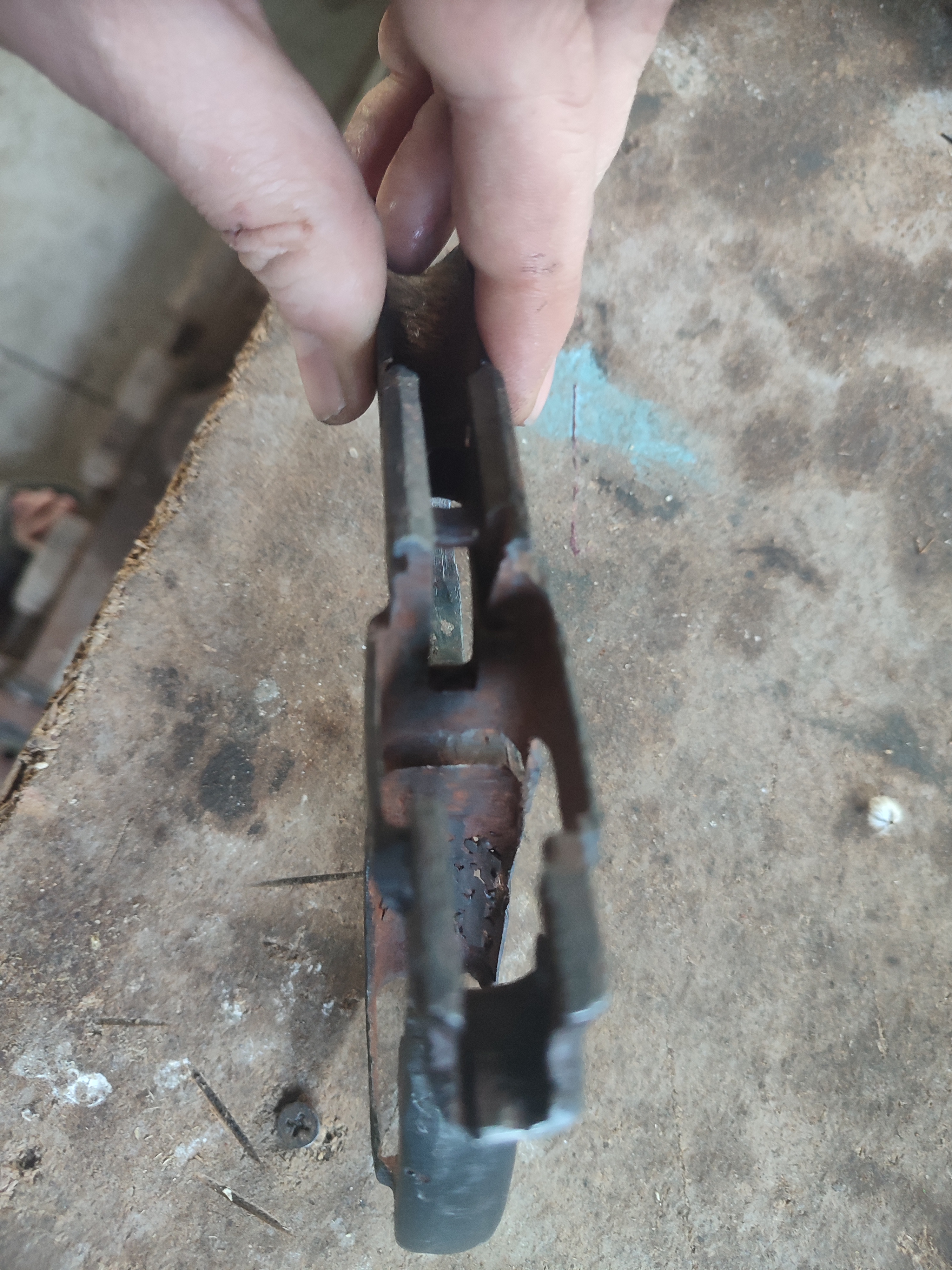

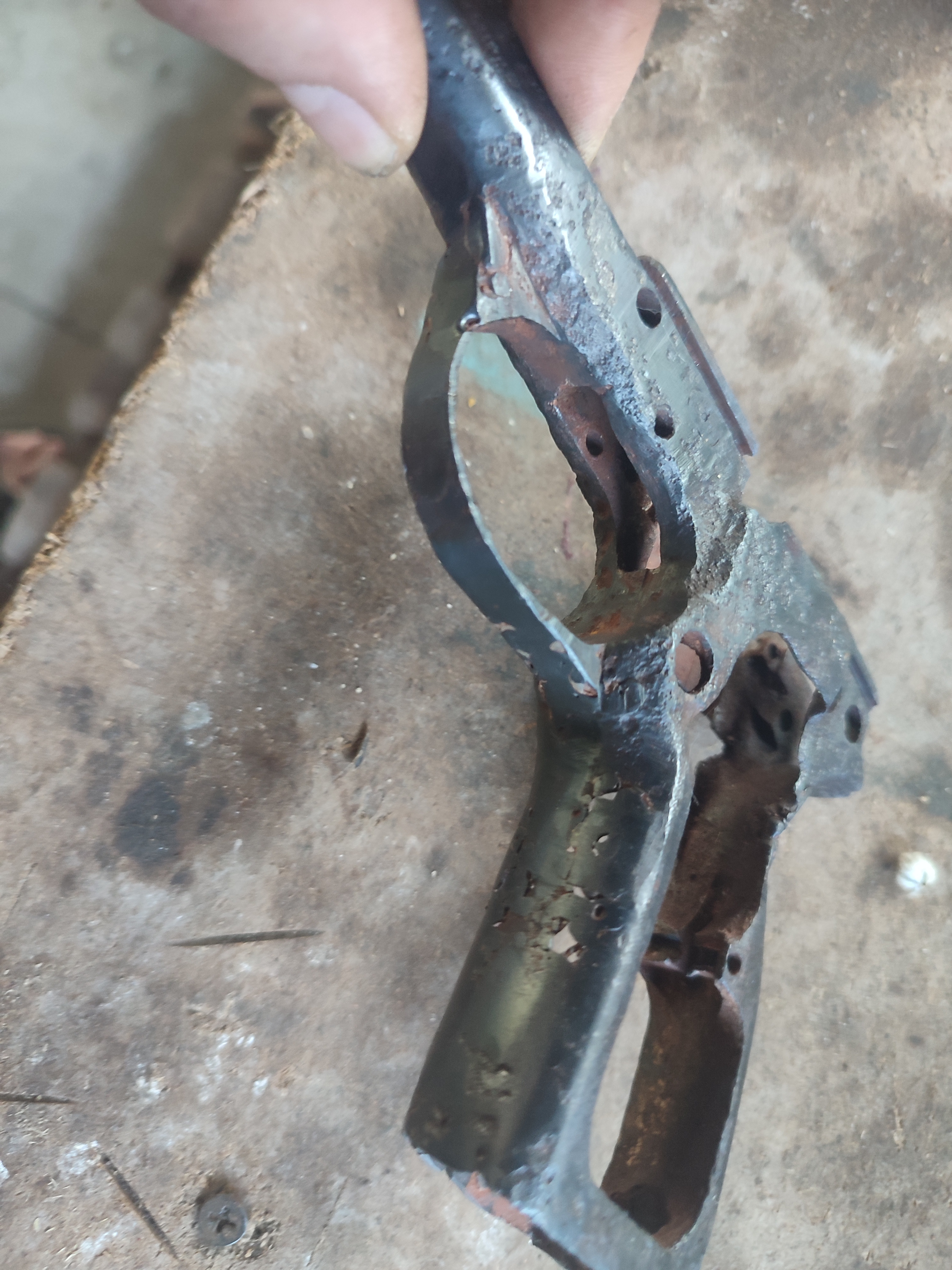

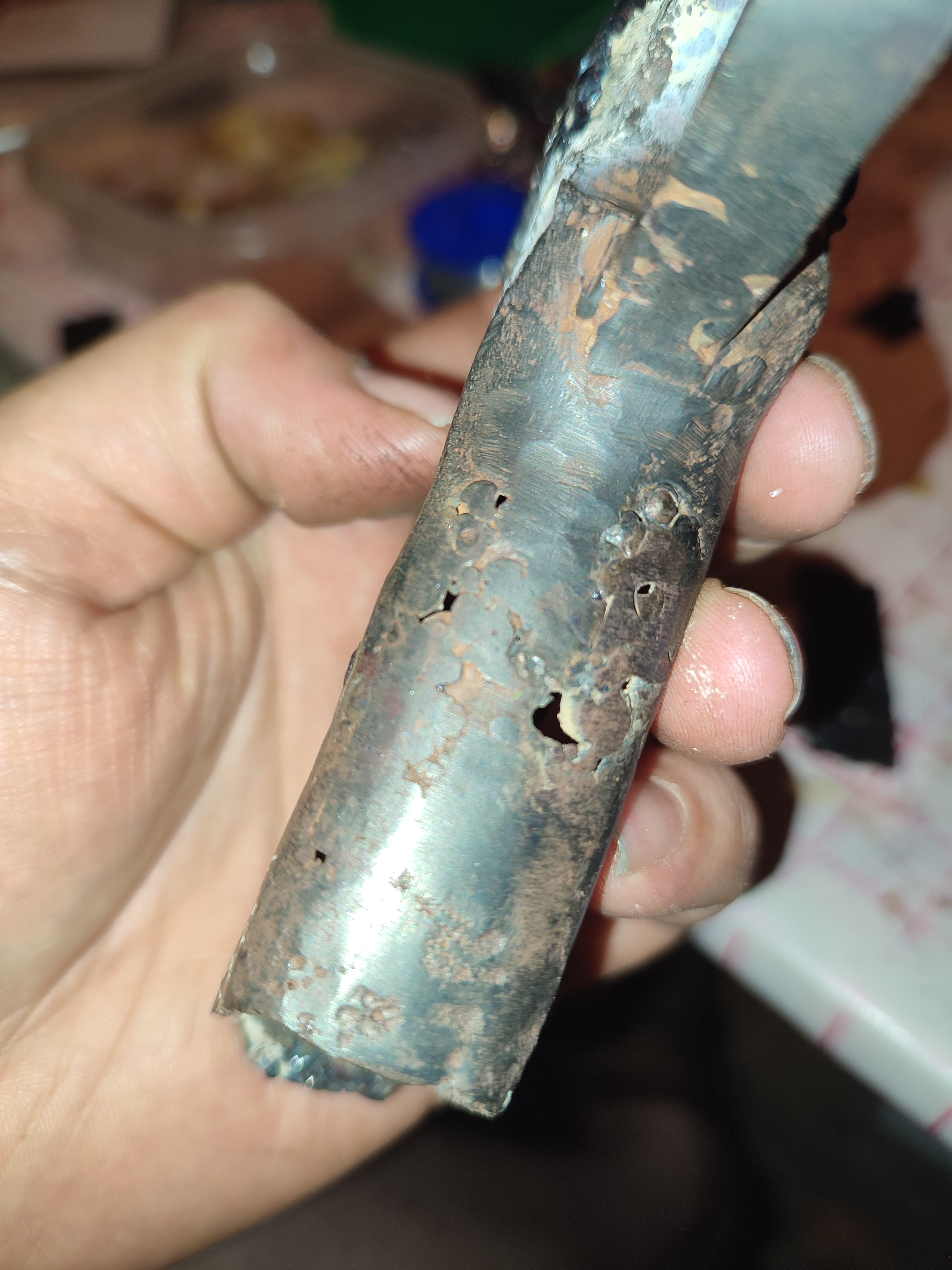

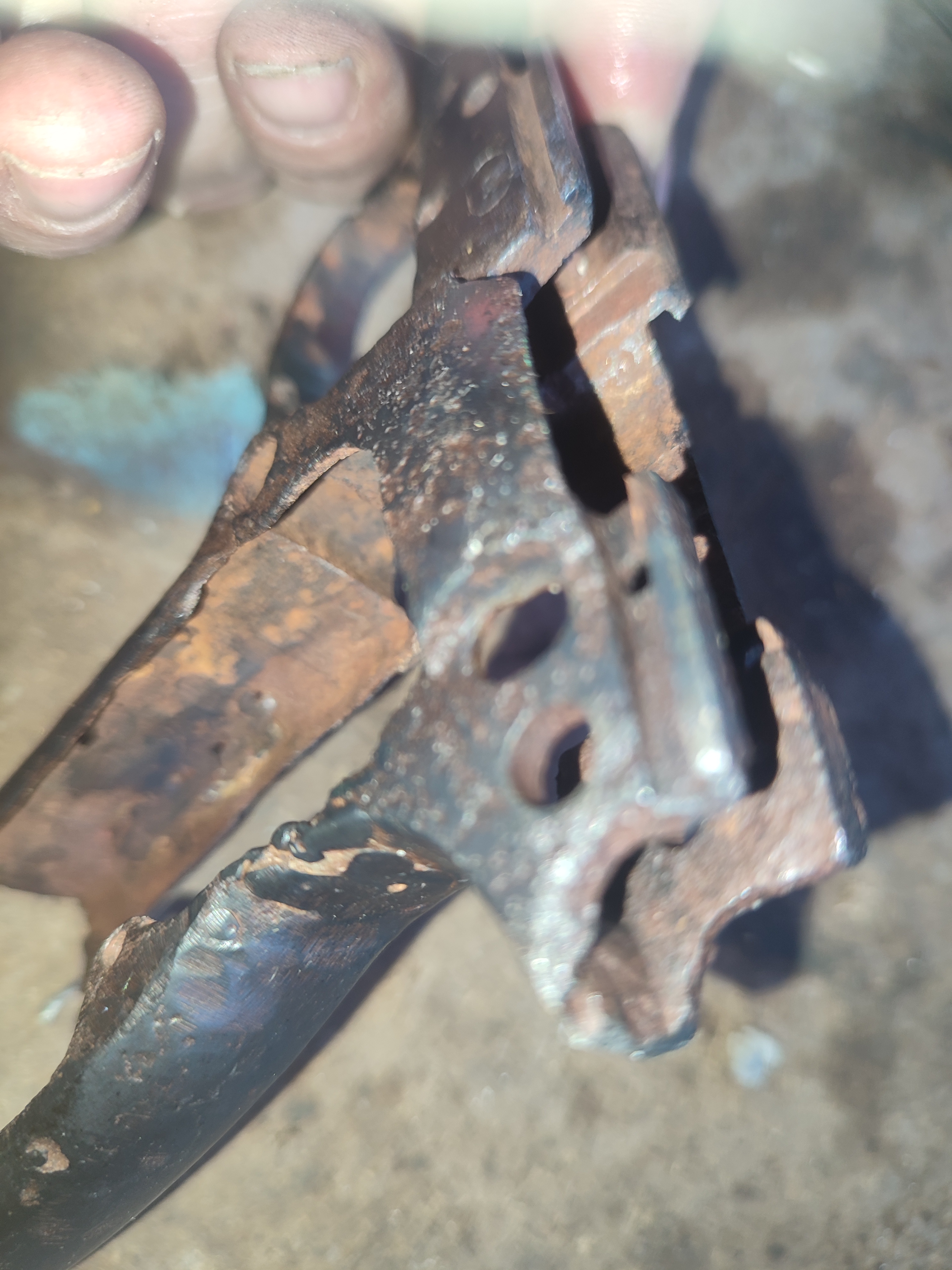

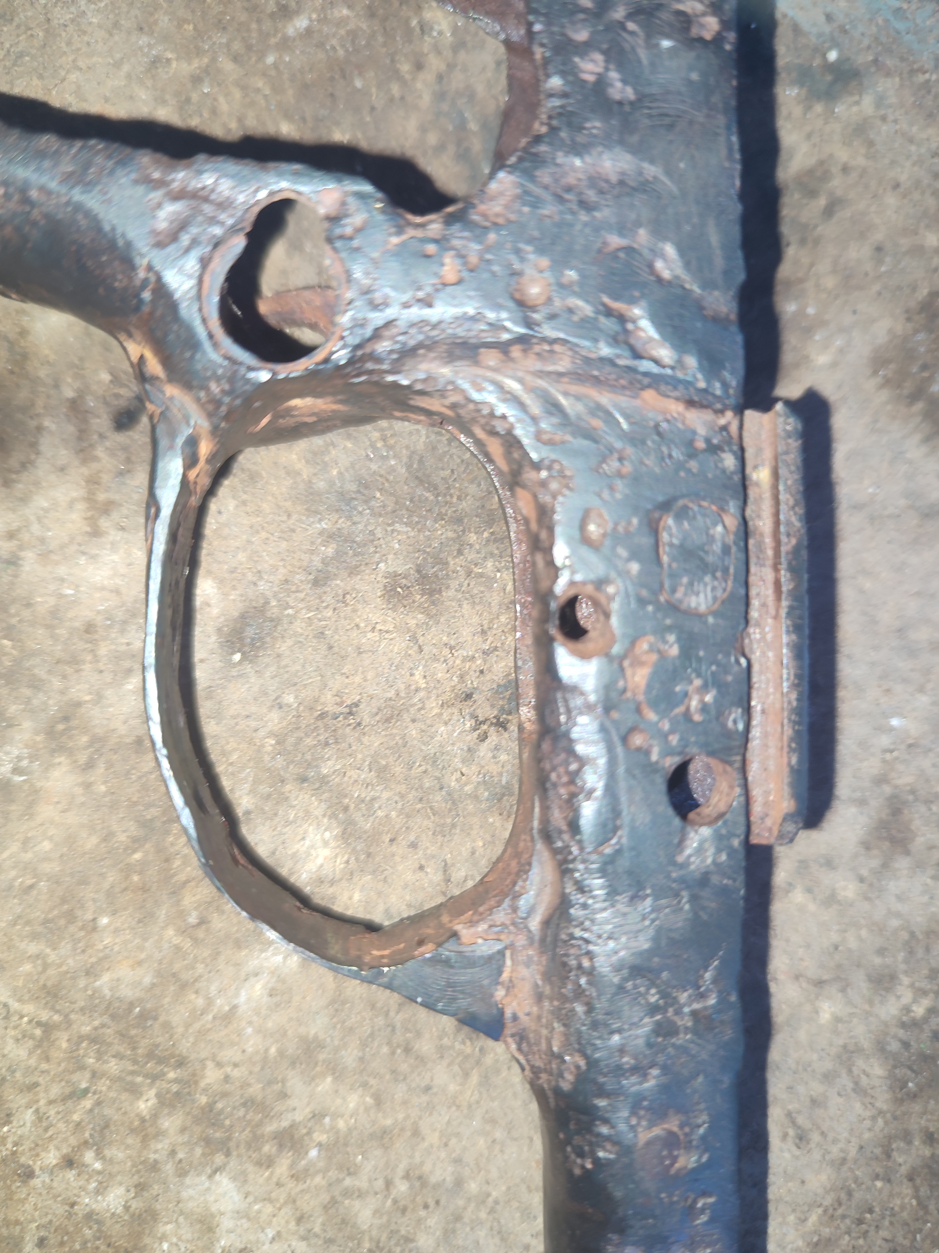

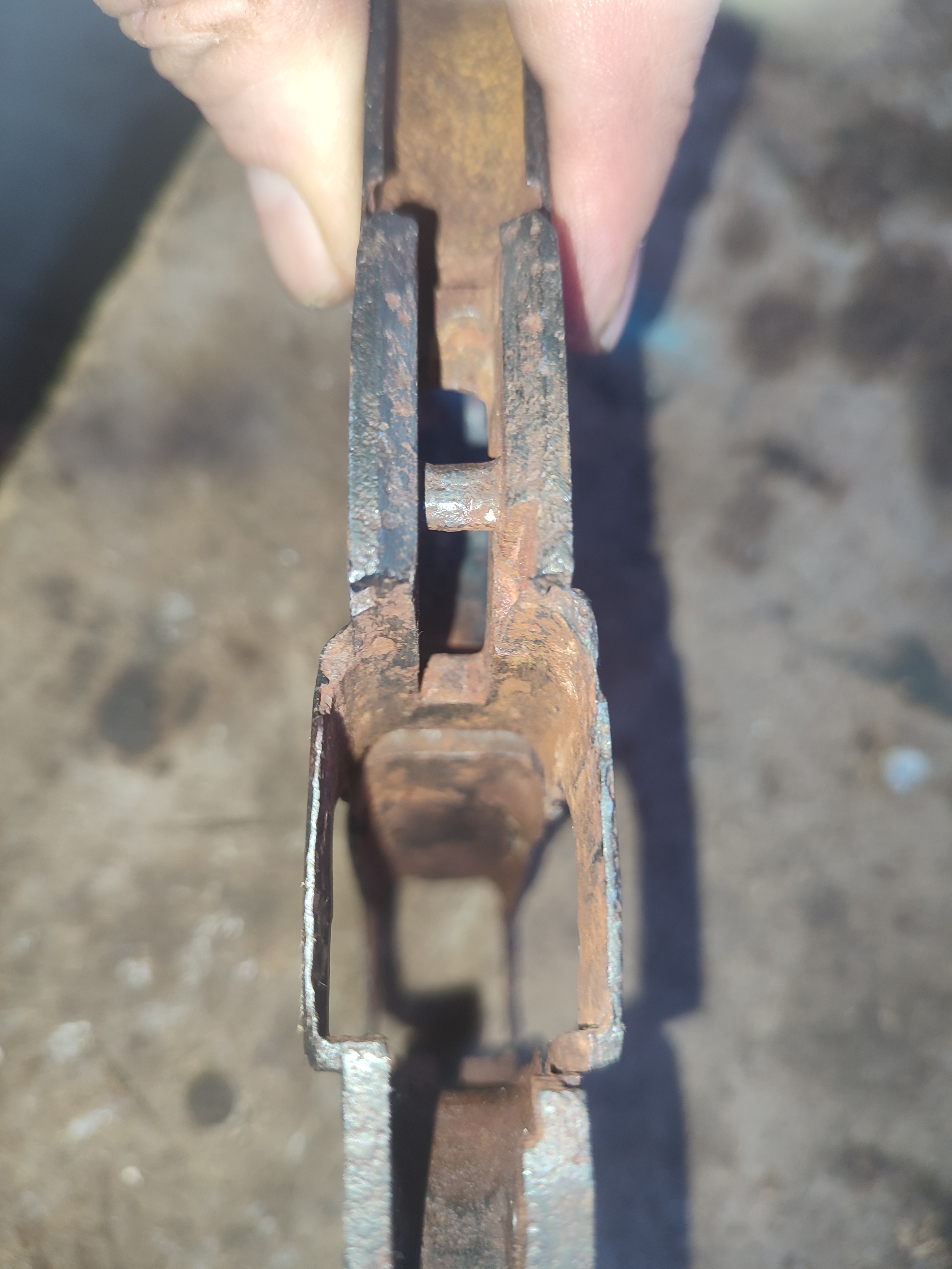

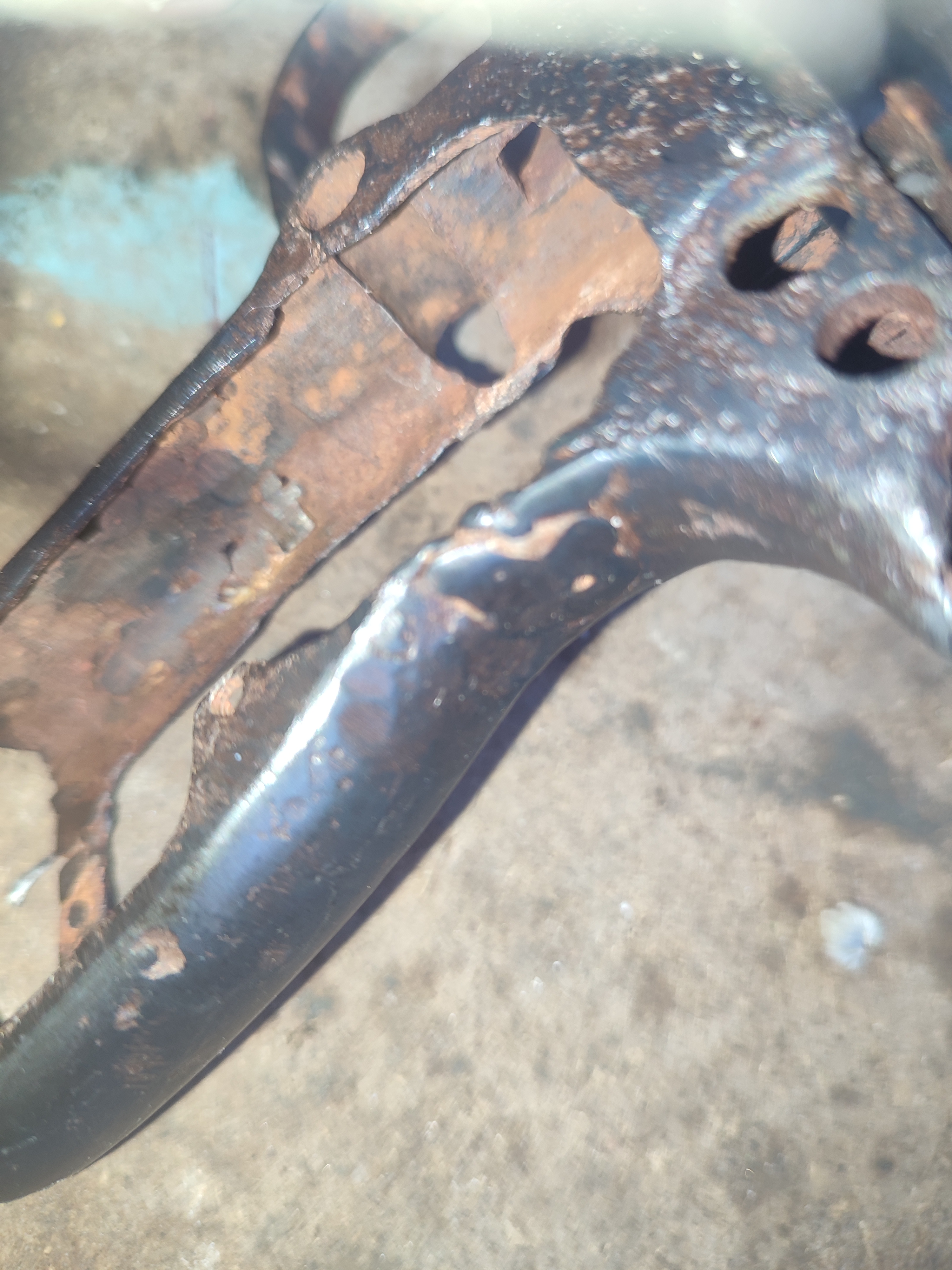

    3 в гнила протока під фіксатора магазину і перед рами IMG_20250421_182542.jpg IMG_20250421_182525.jpg IMG_20250421_182531.jpg IMG_20250421_182536.jpg IMG_20250421_182539.jpg IMG_20250421_182542.jpg

    Залізу гайки вже, овчинка видєлки не вартує. Ви його пелюстковим кругом почистили?

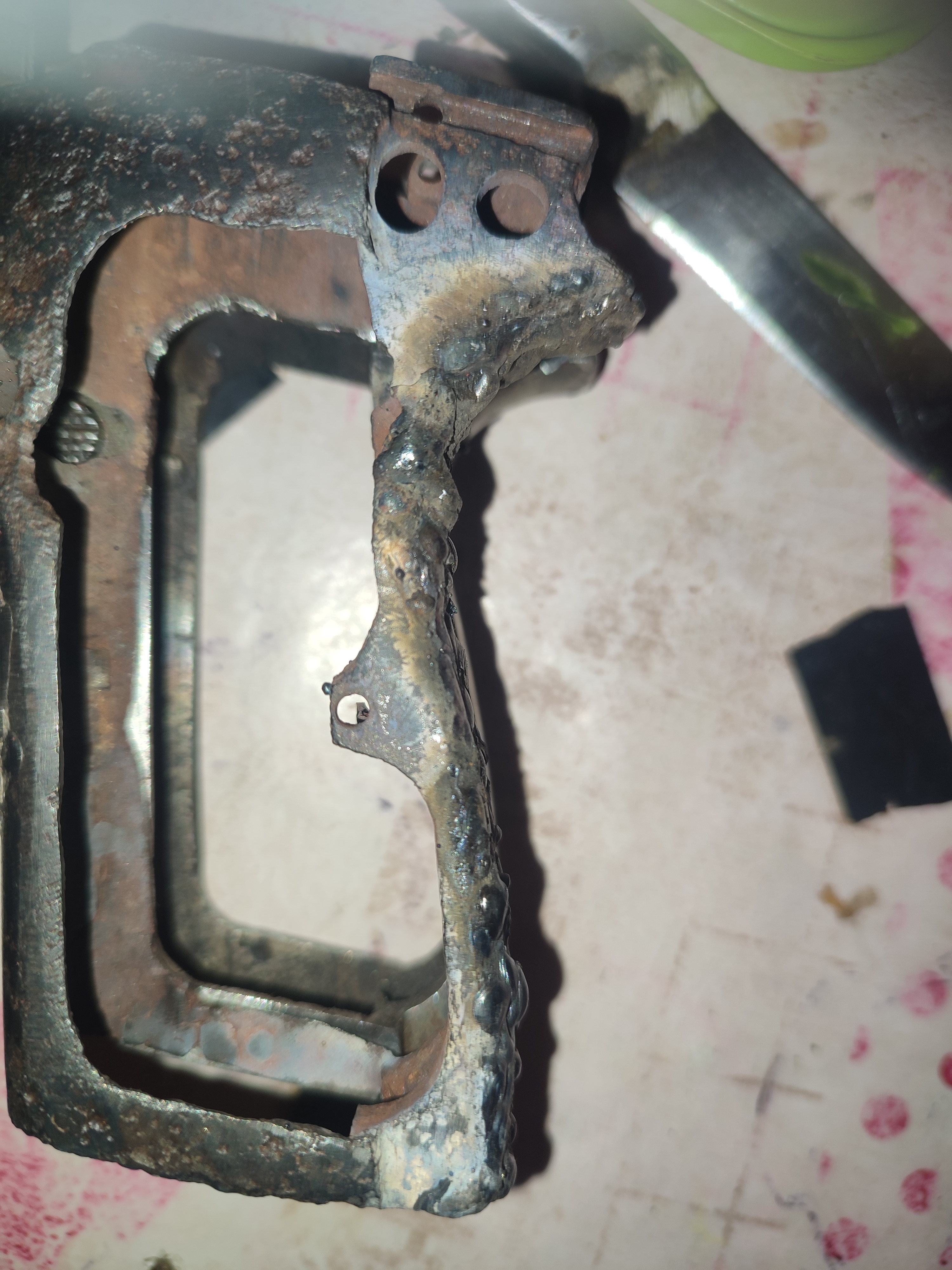

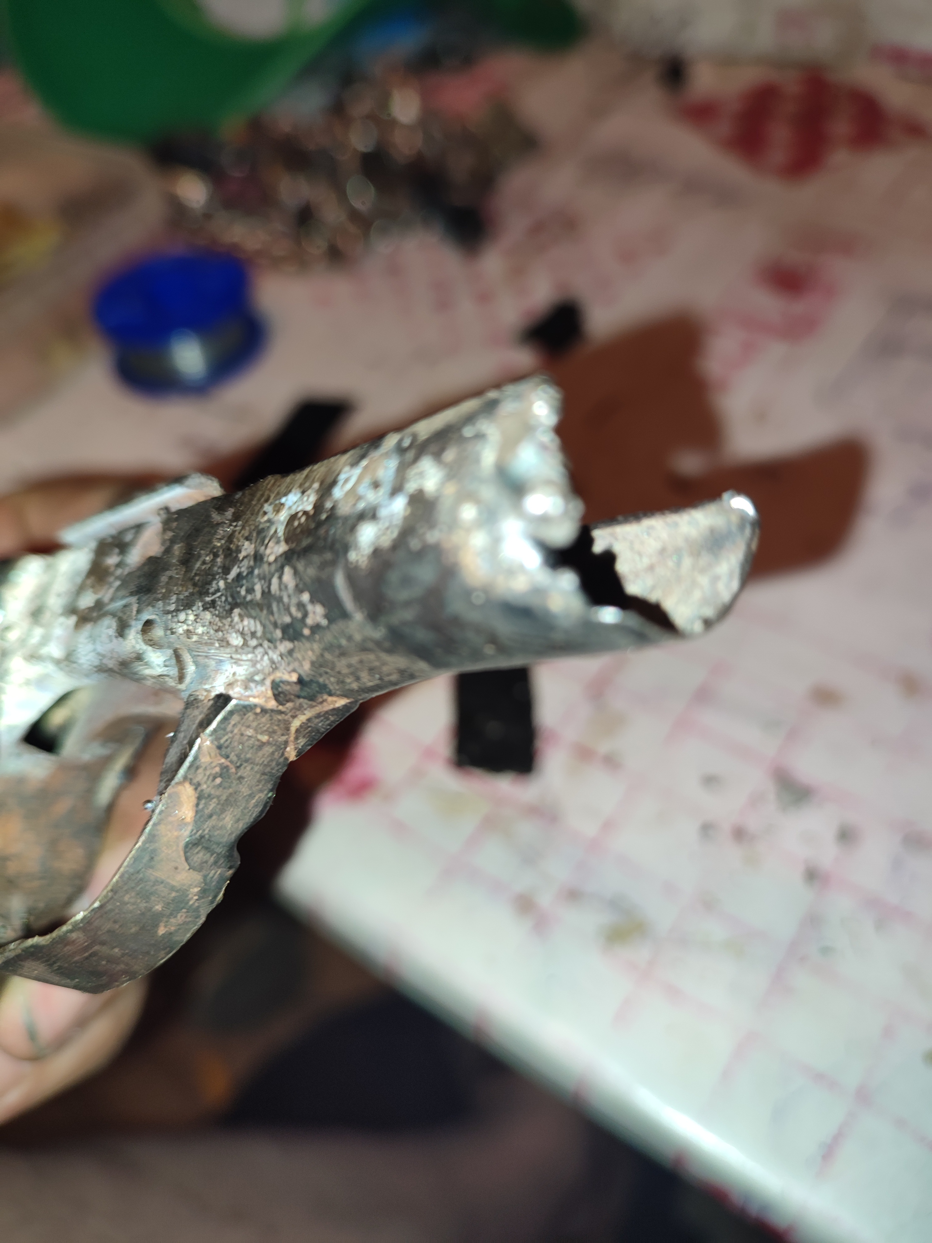

    Доставая вже таким пробую варити нажаль прогорає метал думаю вирізати частинами і міняти на нові вкладки

    Интересно какова цена реставрации
    пока навариваю заданию части рукоятки создаю толшину

    Вот

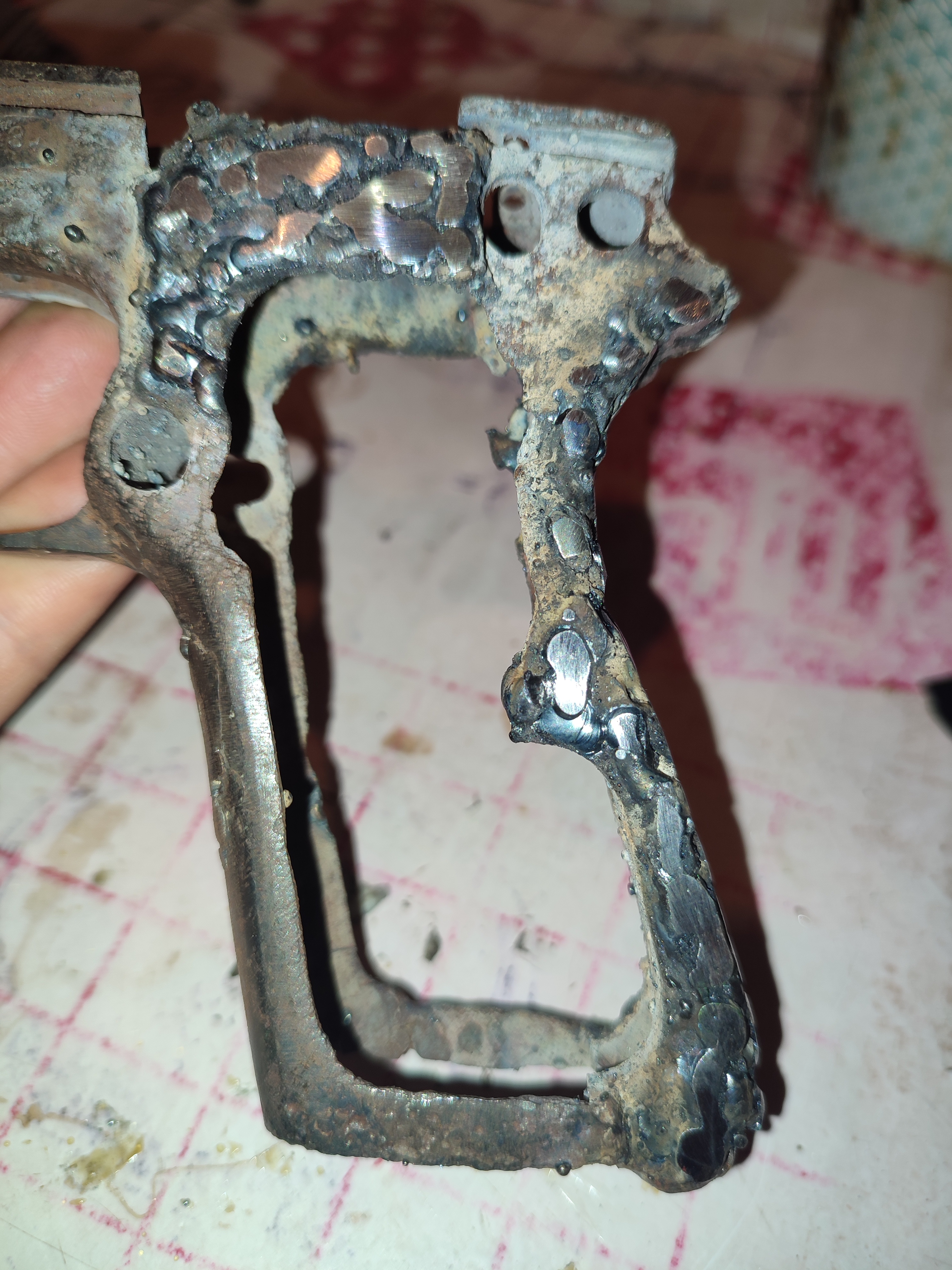

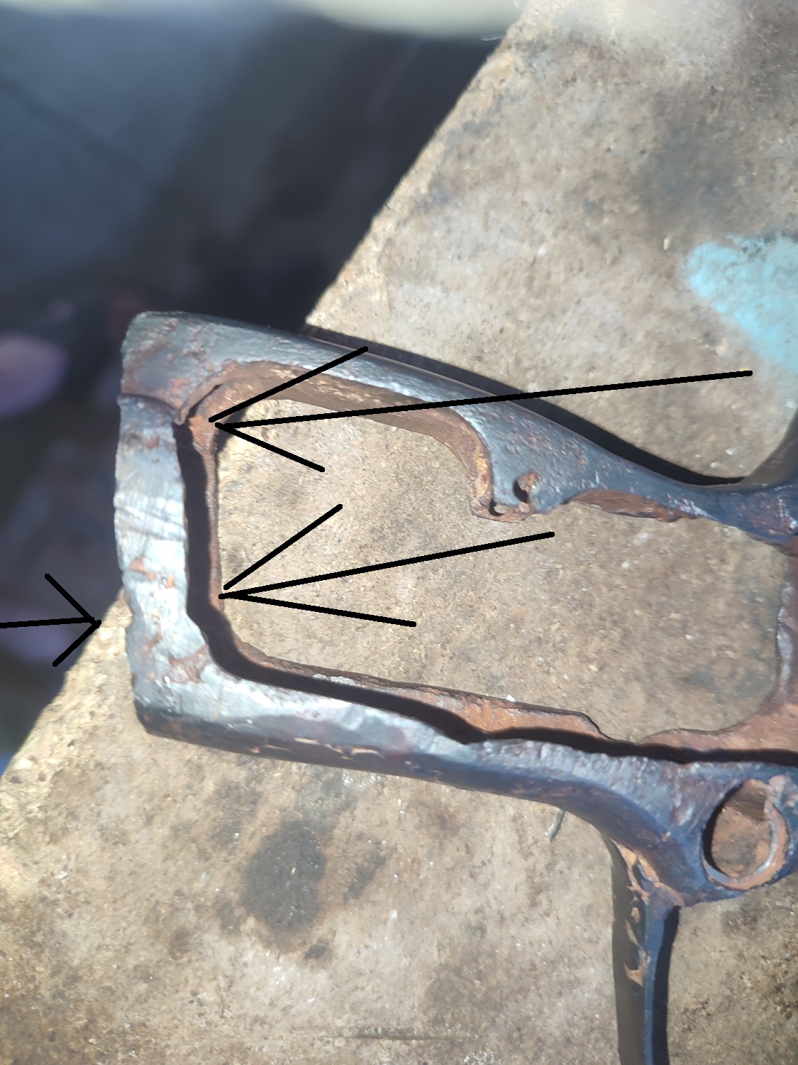

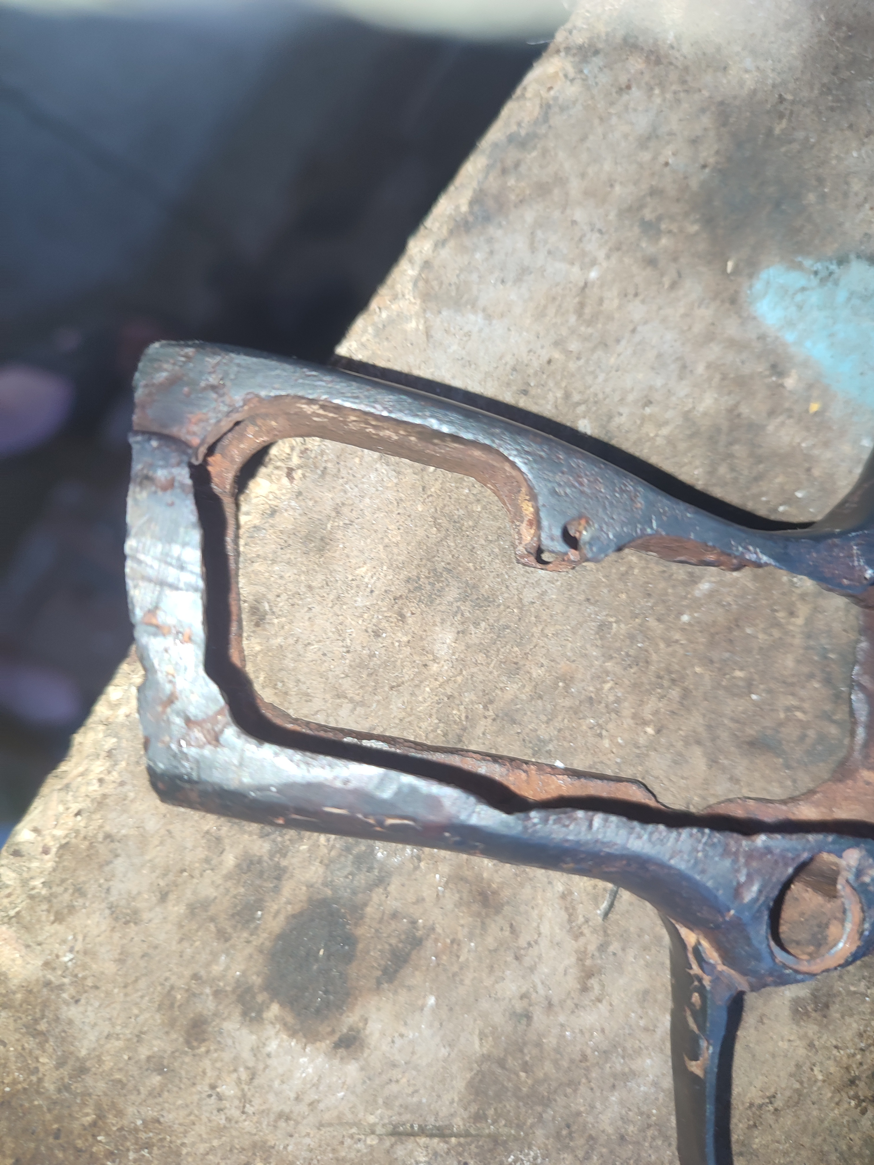

    Вот не знаю как сделать перед рамки как правильно выгнуть железо под рамку
  12. Ггриндер
    Ггриндер Schütze
    22
    Варить не вариант все прогорает надо делать вставки

    Я б рекомендував спочатку все залізо поварити в лимонній кислоті (після нейтралізувати в розчині соди), а вже потім щось відновлювати
  14. 663
    663 ✠ Moderator
    17
    7.598
    Україна.
    Вітаю вас в вашій справі.
    Маю кілька порад і надіюся вони вам пригодяться. Я особисто наварився вже такого замученого заліза і виробив для себе де які хитрощі.

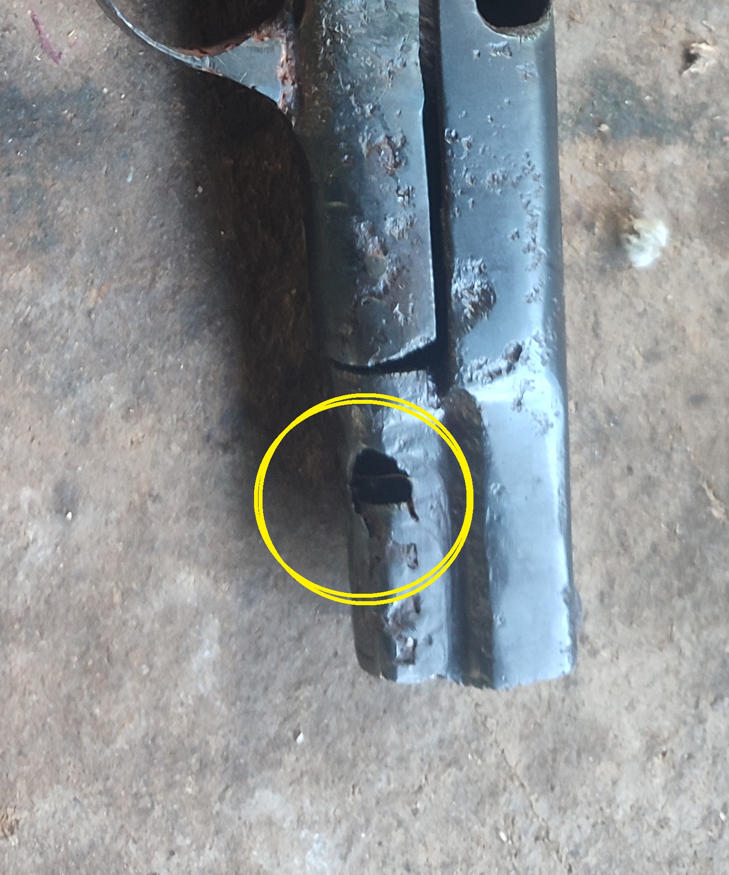

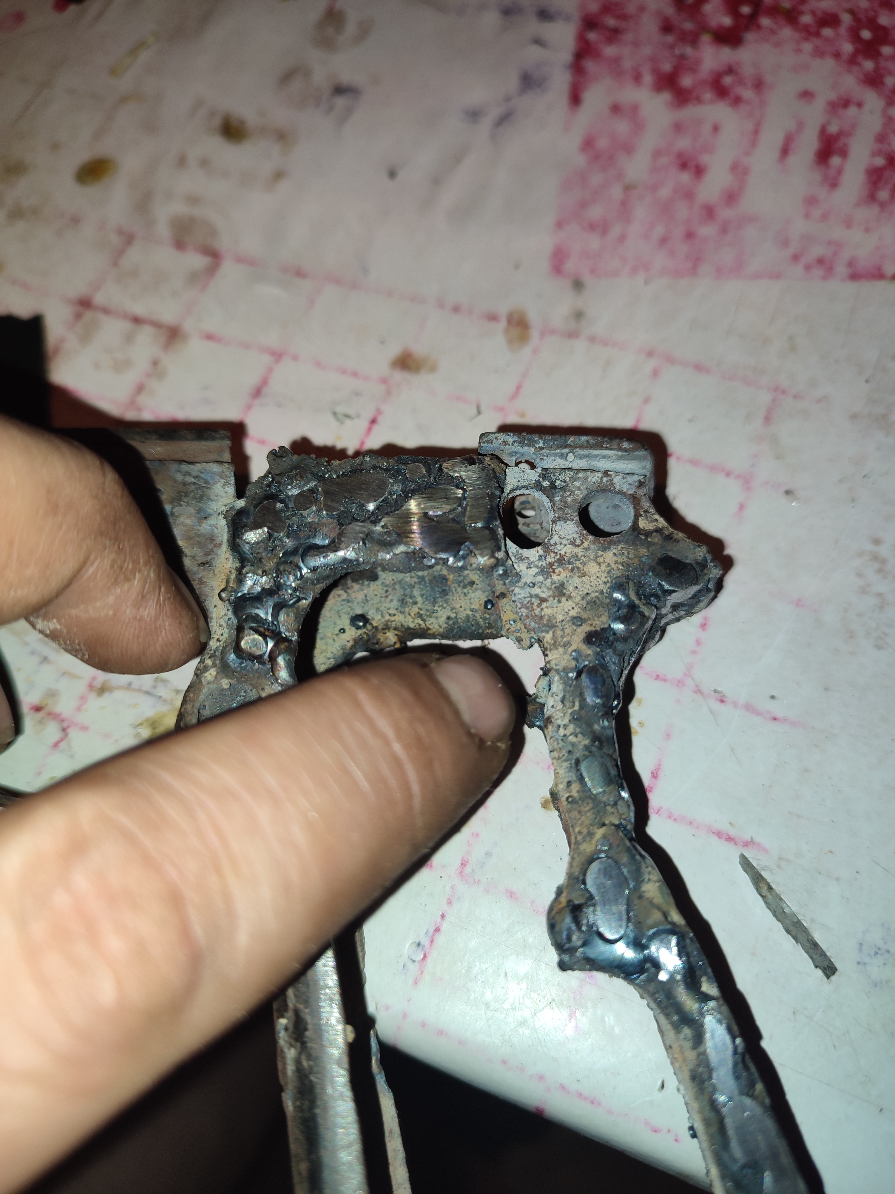

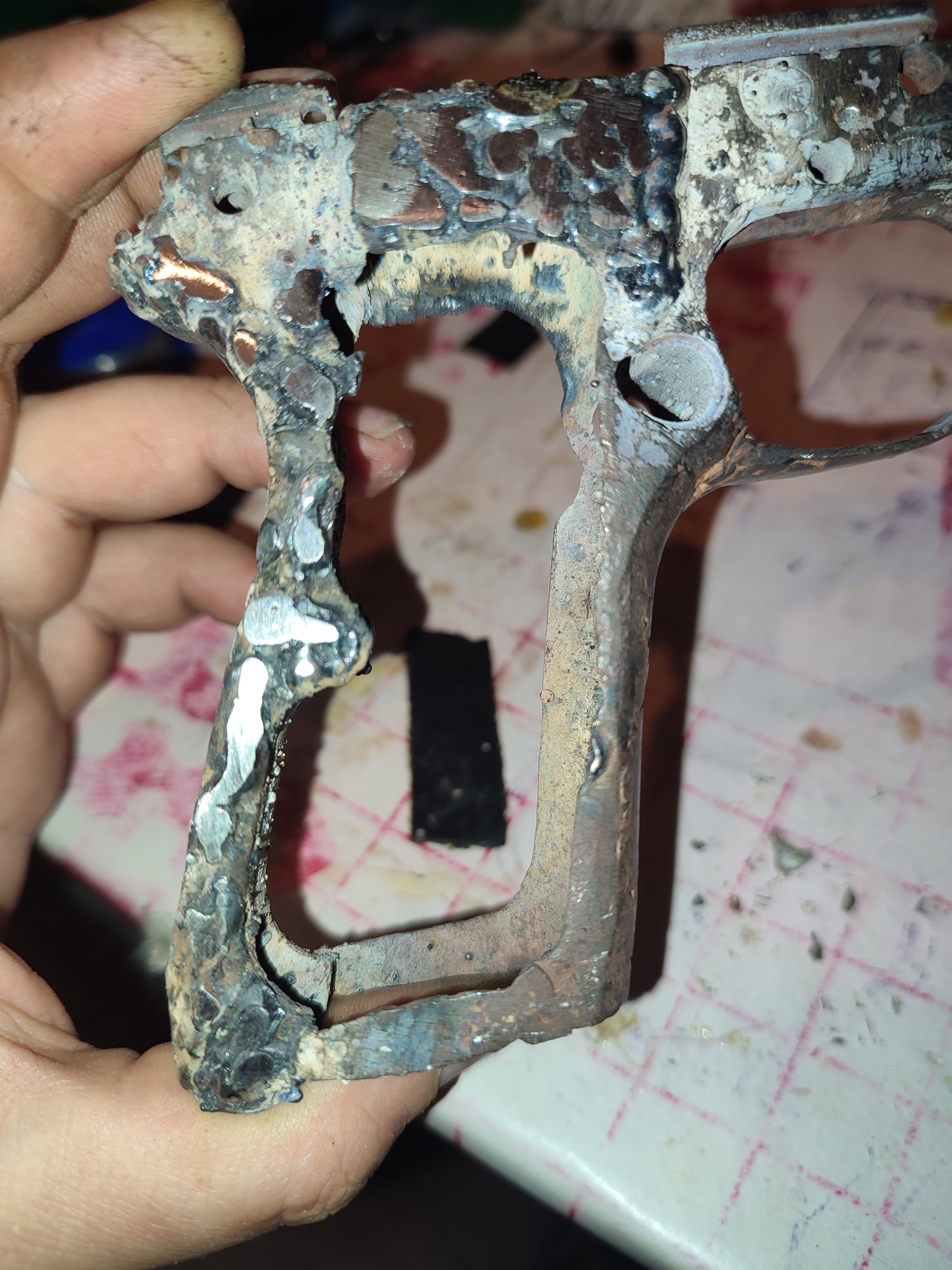

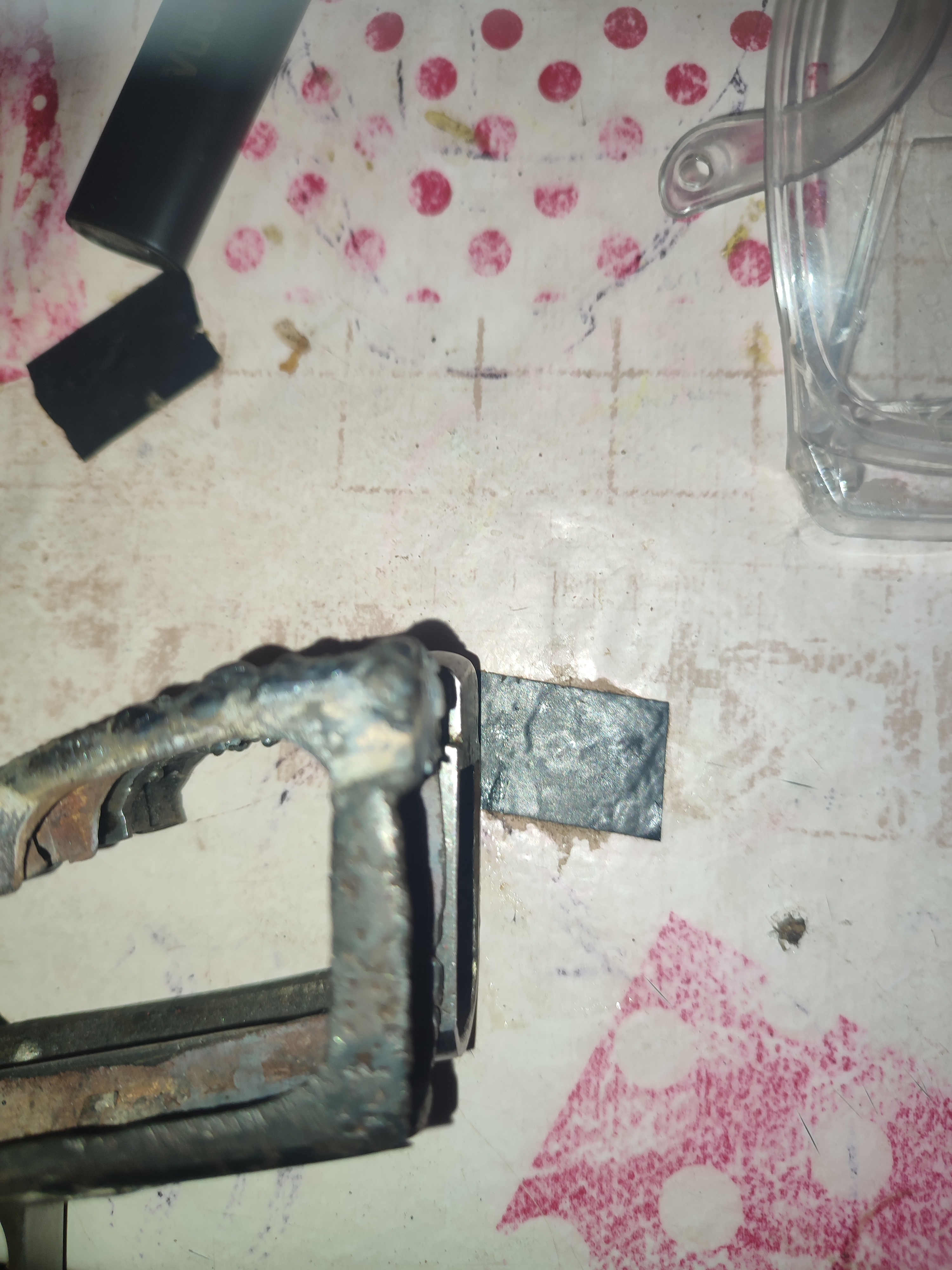

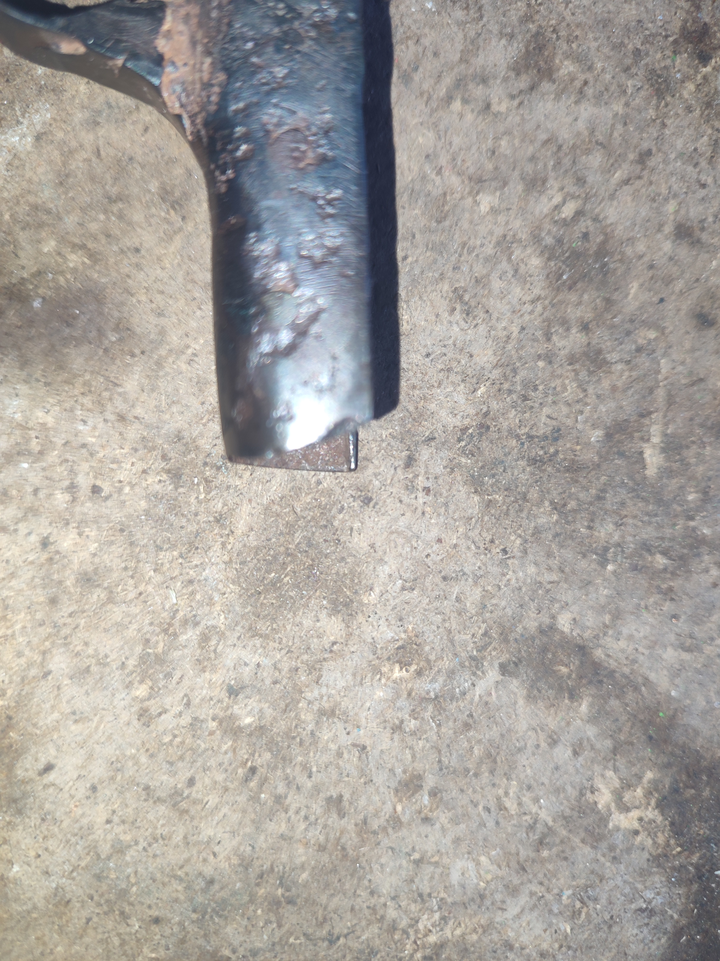

    Коли робите вставку таку як на фото, тоді ваша помилка та що ви вирізаєте вставку в розмір і приварюєте. В такому випадку згоряють де які елементи (фото 1).
    Вирізайте вставку більшу ( фото 2) і коли варите, запалюйте дугу на вставці і тягніть на старий метал. Після зварки лишнє відрізайте чи спилюйте. Так буде все акуратно і надійно. Для вірності можите вставочку робити з чуть товстішого металу потім шліфанете.

  16. 663
    663 ✠ Moderator
    17
    7.598
    Україна.

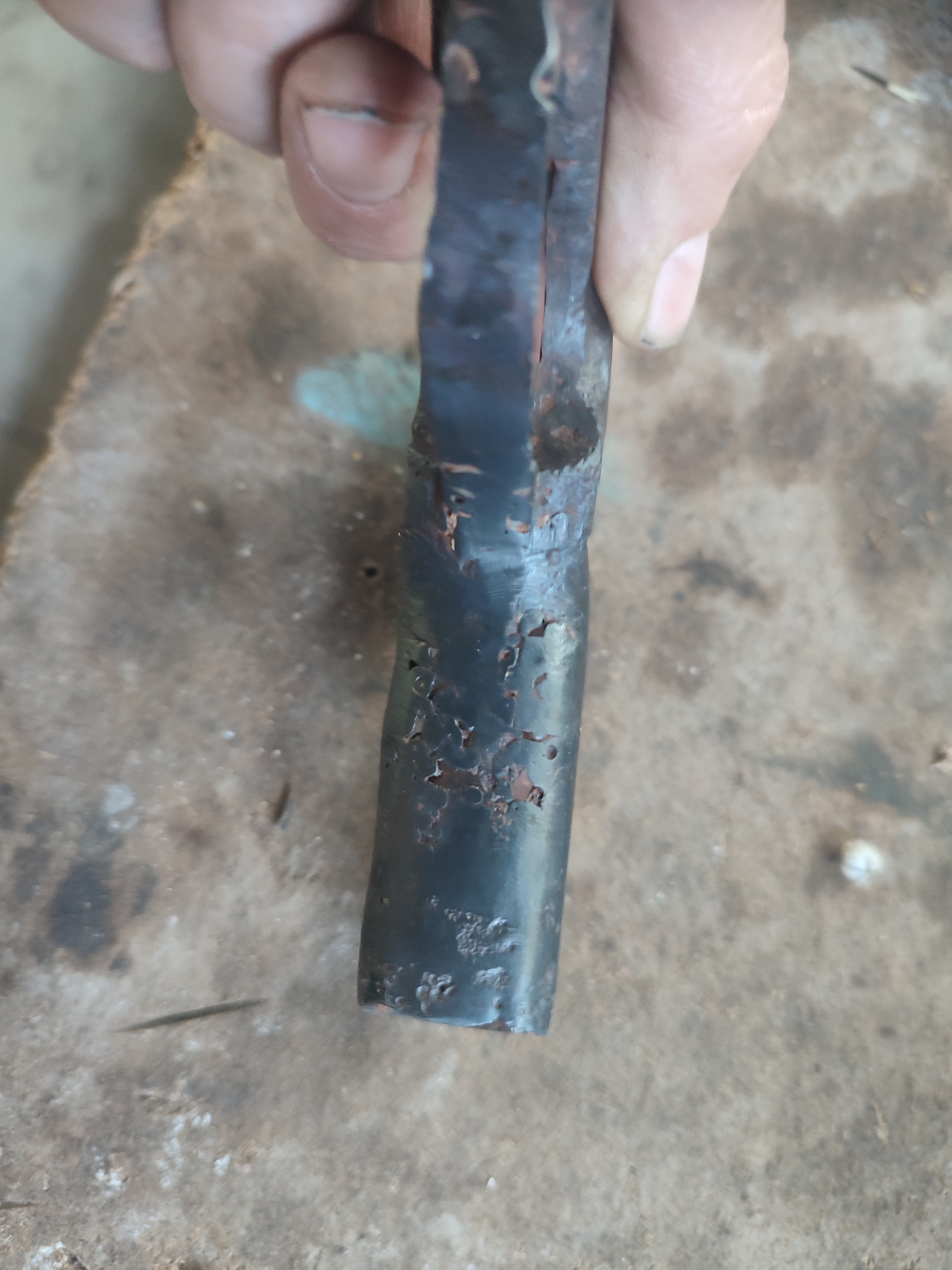

    Такі елементи теж старайтеся робити більшими вставками. Не обовязкомо проварювати по усій довжині а просто міліметра два в одну та другу сторону. Лишнє спиляєте.
    Діло в тім шо в металу раковинки з двох сторін і насправді не все так крепко як думається. Зварка це легко пропалює. Знову ж вставку можна чуть товстішу і перетягати дугу з нового на старе.
    Такі ребра дуже важко наплавити без вставки, через втомлення металу.

  17. Ггриндер
    Ггриндер Schütze
    22

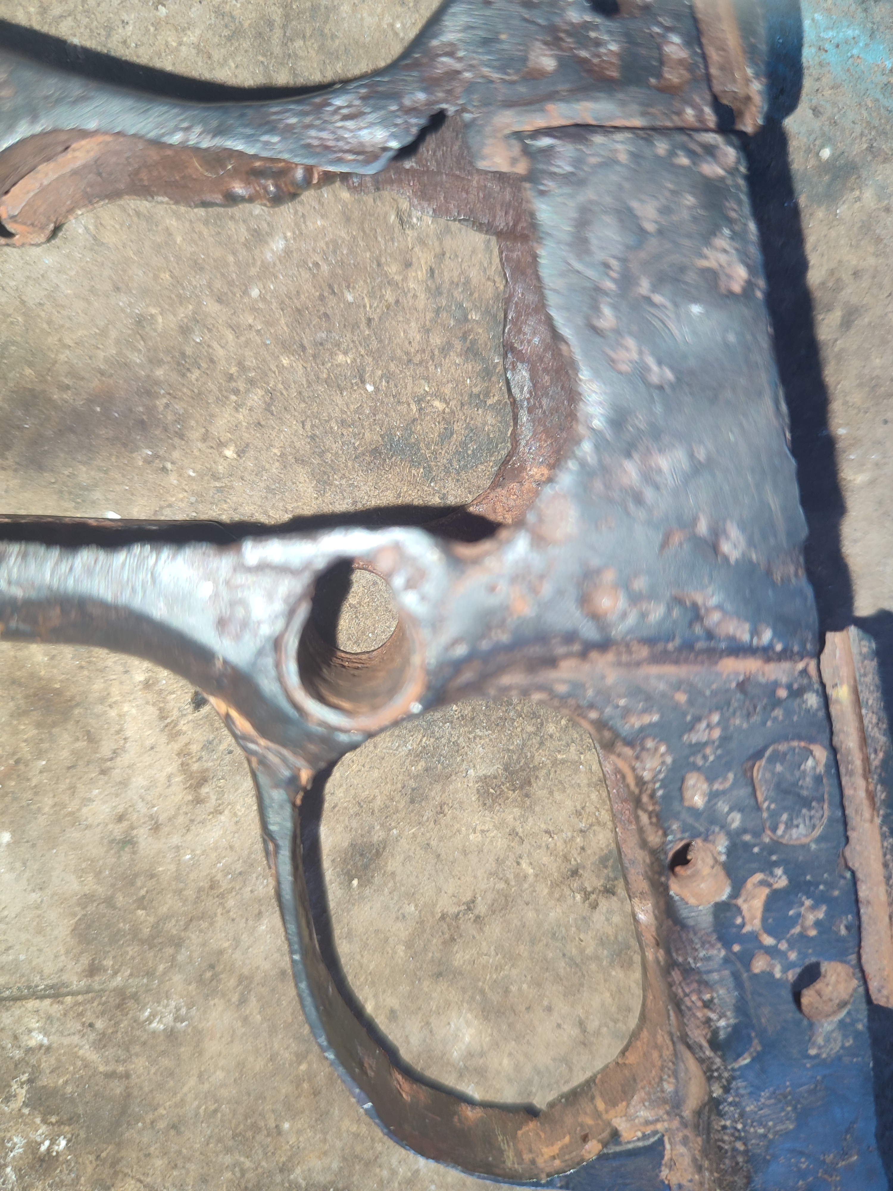

    Зрозуміло підкажіть як відновити перед рами розумію що треба різати весь шматок з переду яле як вигнути правильно не знаю і як краше зробити не вистачаючі частину біля запобіжника і саме цікаве питання як зробити перед рами так зване корито також цікавить ваша думка як під фіксатор магазина є прорізі на фото пізніше покажу як її відновити

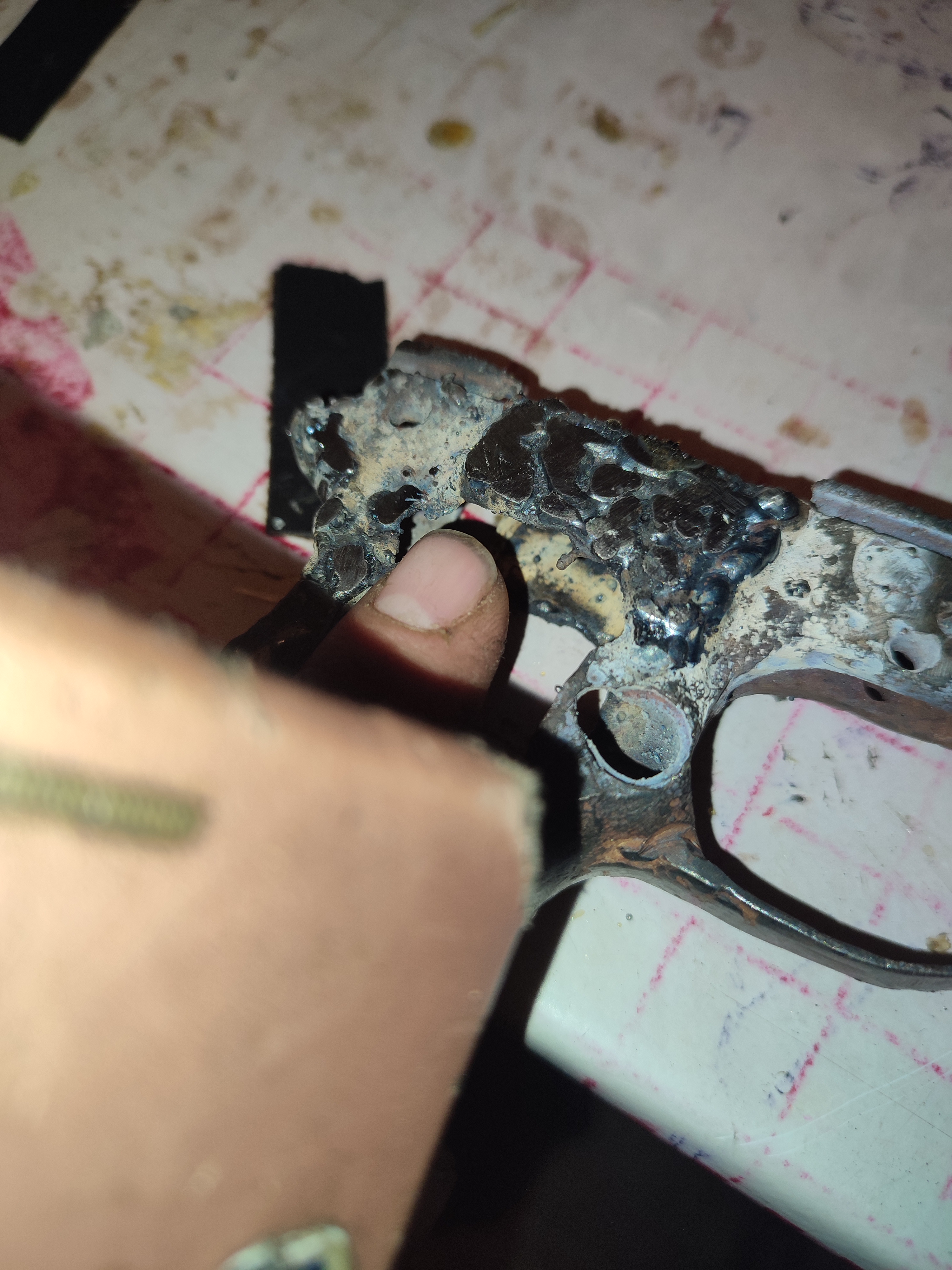

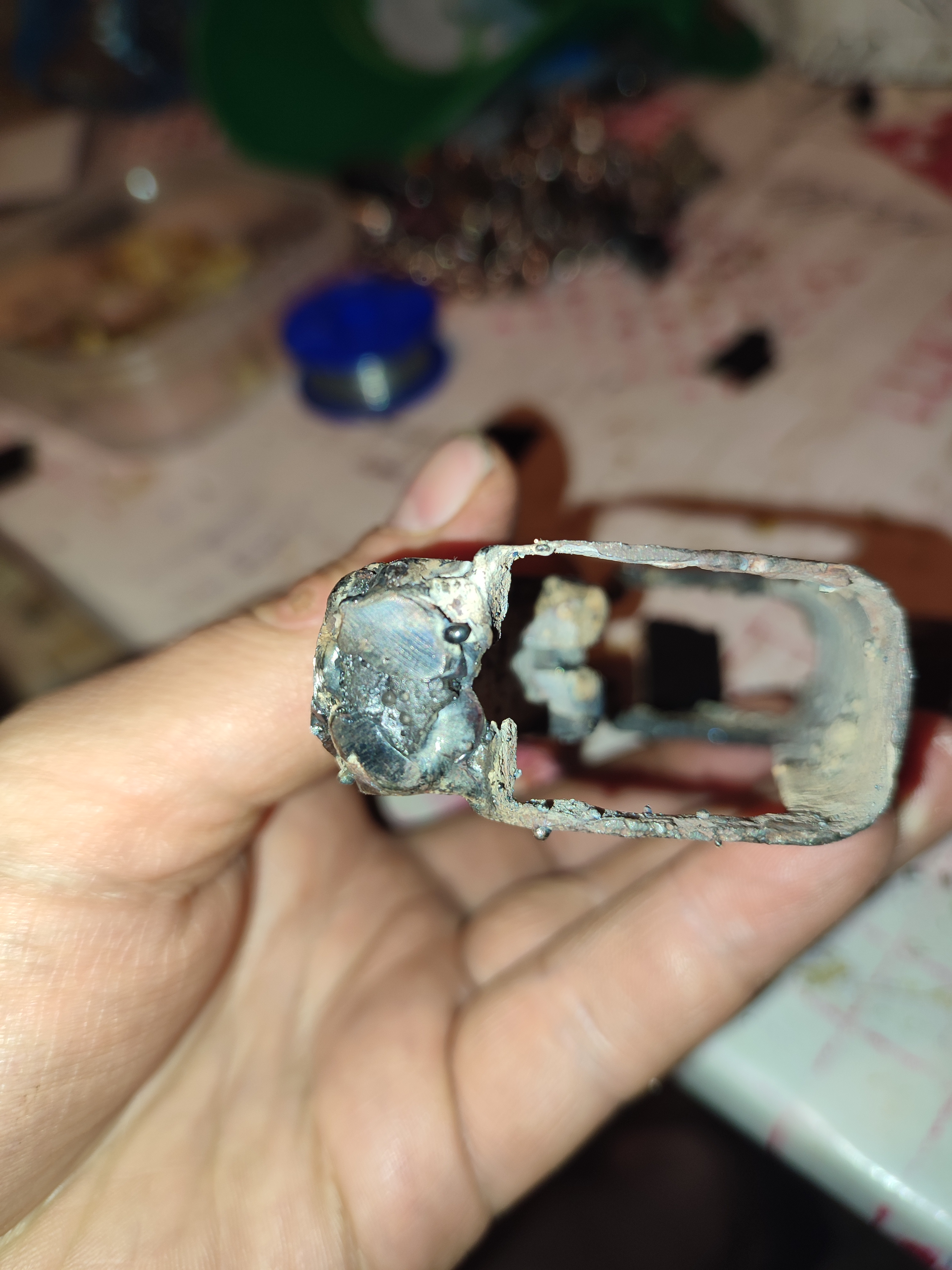

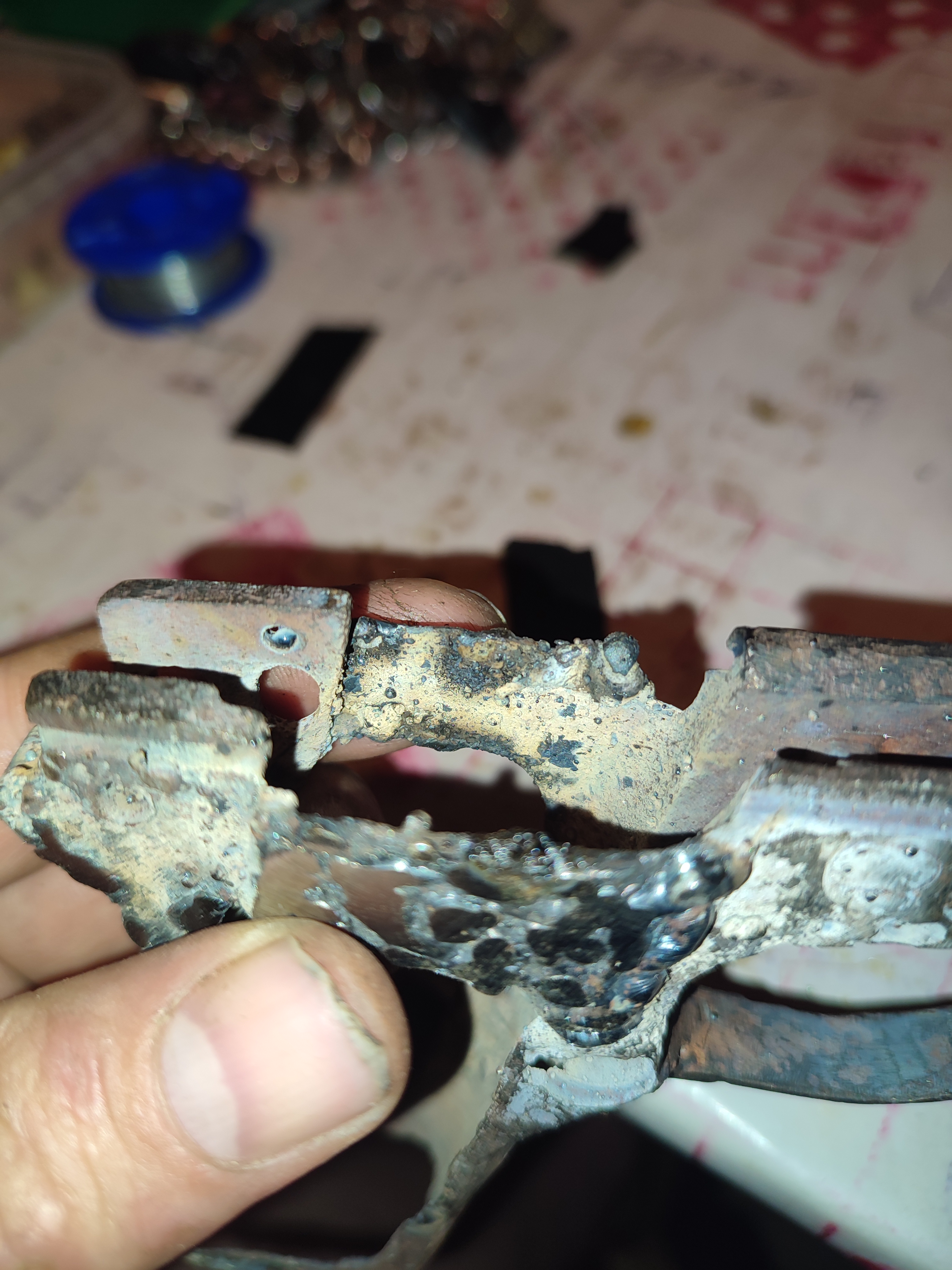

    Варю флюсовою проводкою на мінімальному тоці яле всерівно прогорає. Я думаю взагалі розрізати її навпіл щоб бів кращий доступ
  19. Ггриндер
    Ггриндер Schütze
    22

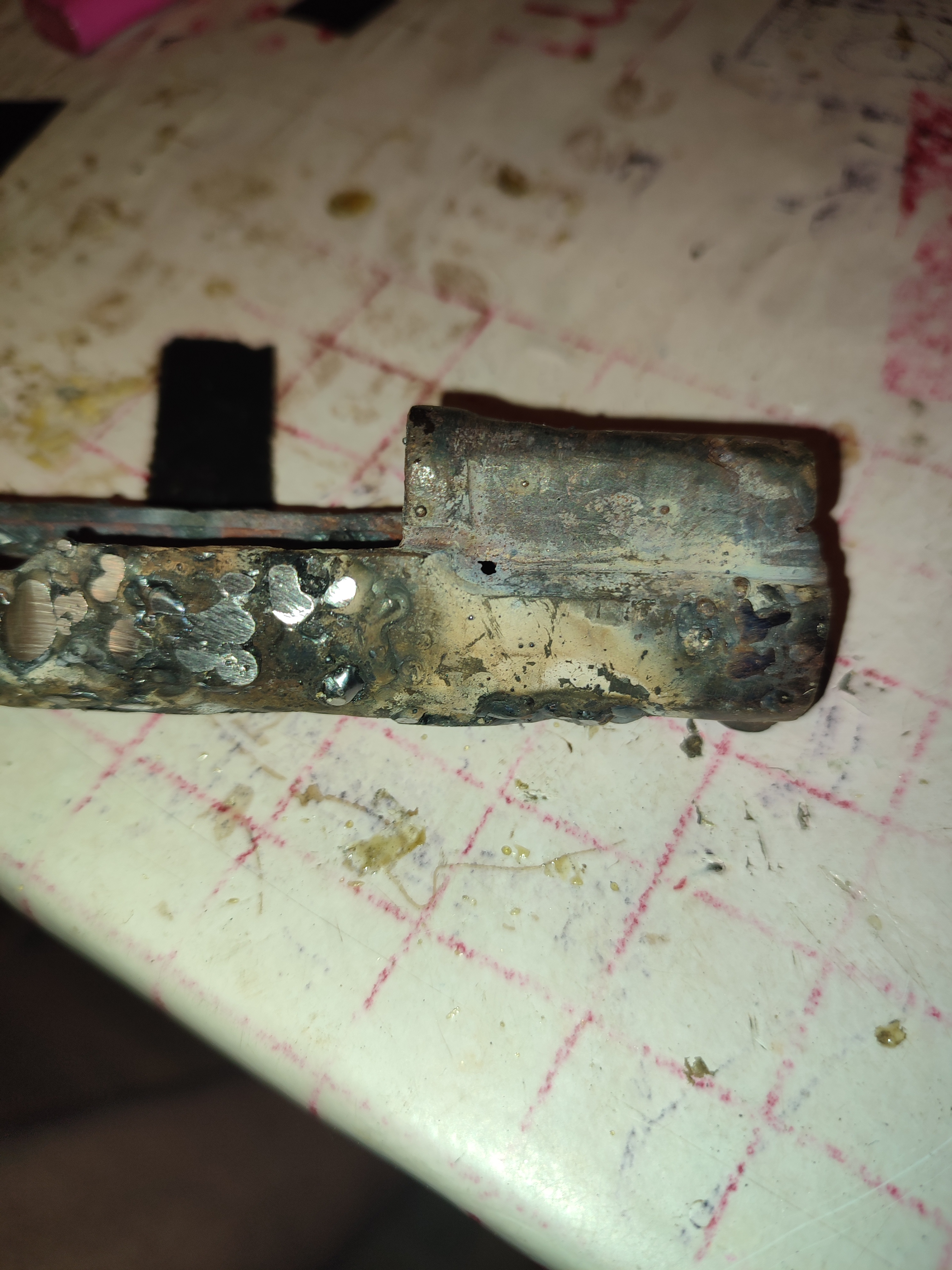

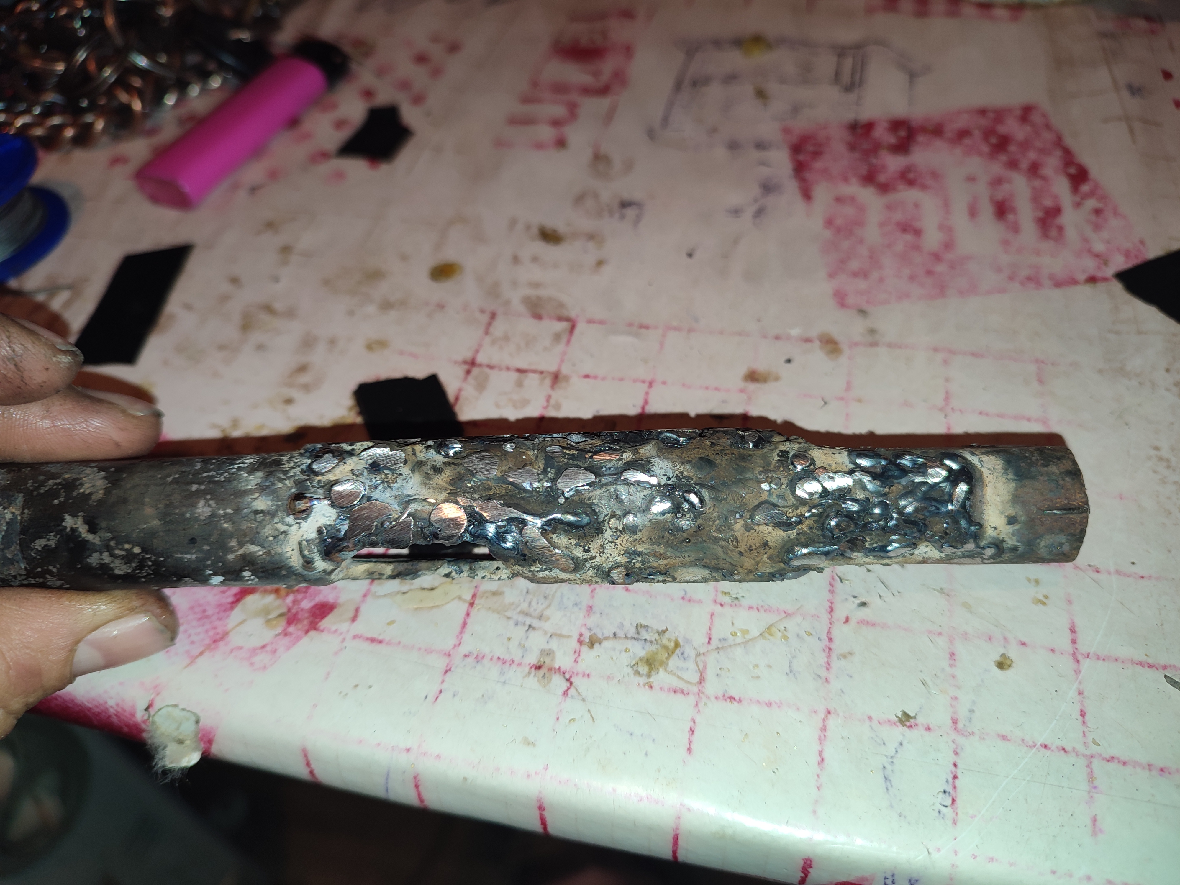

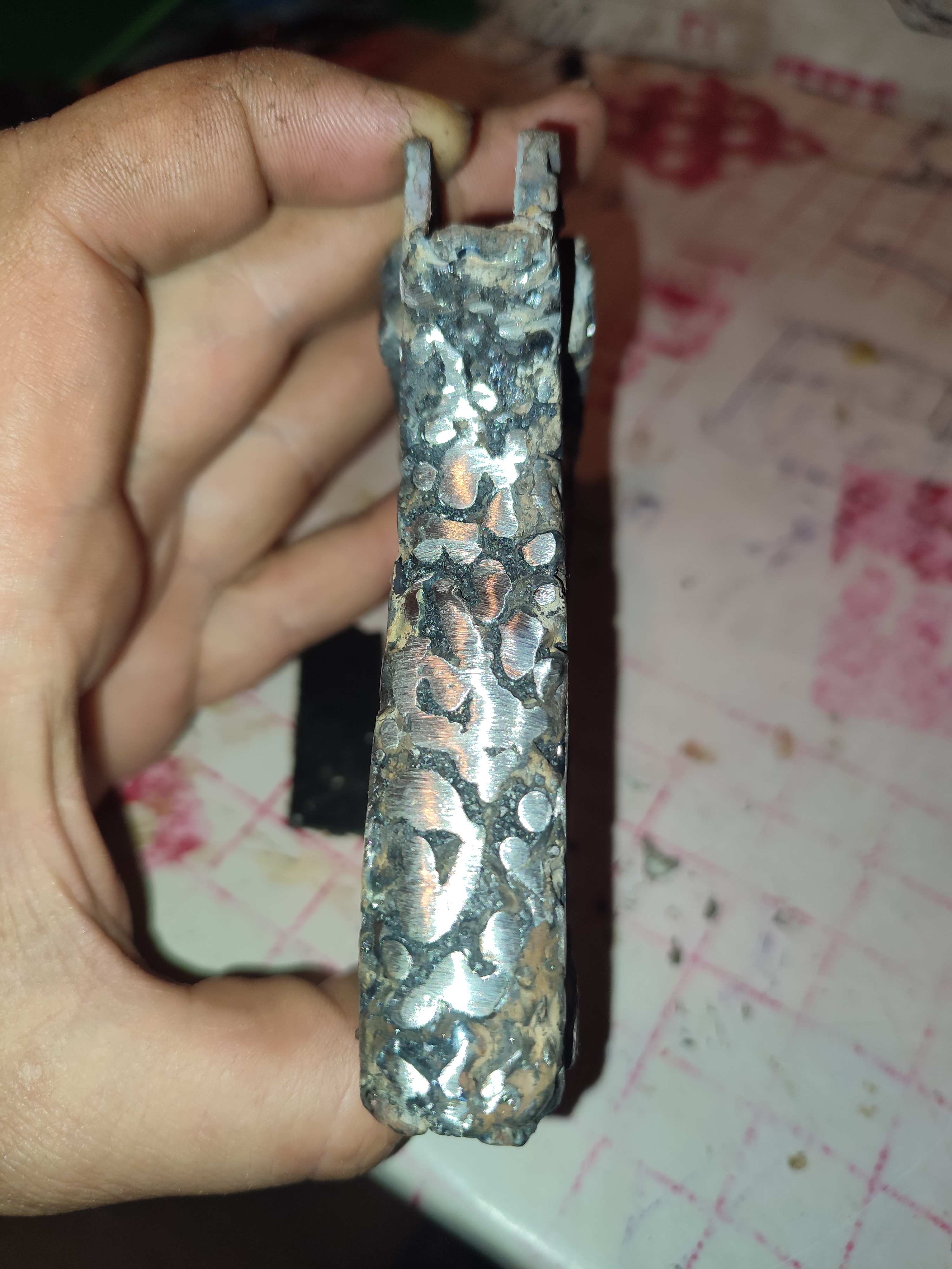

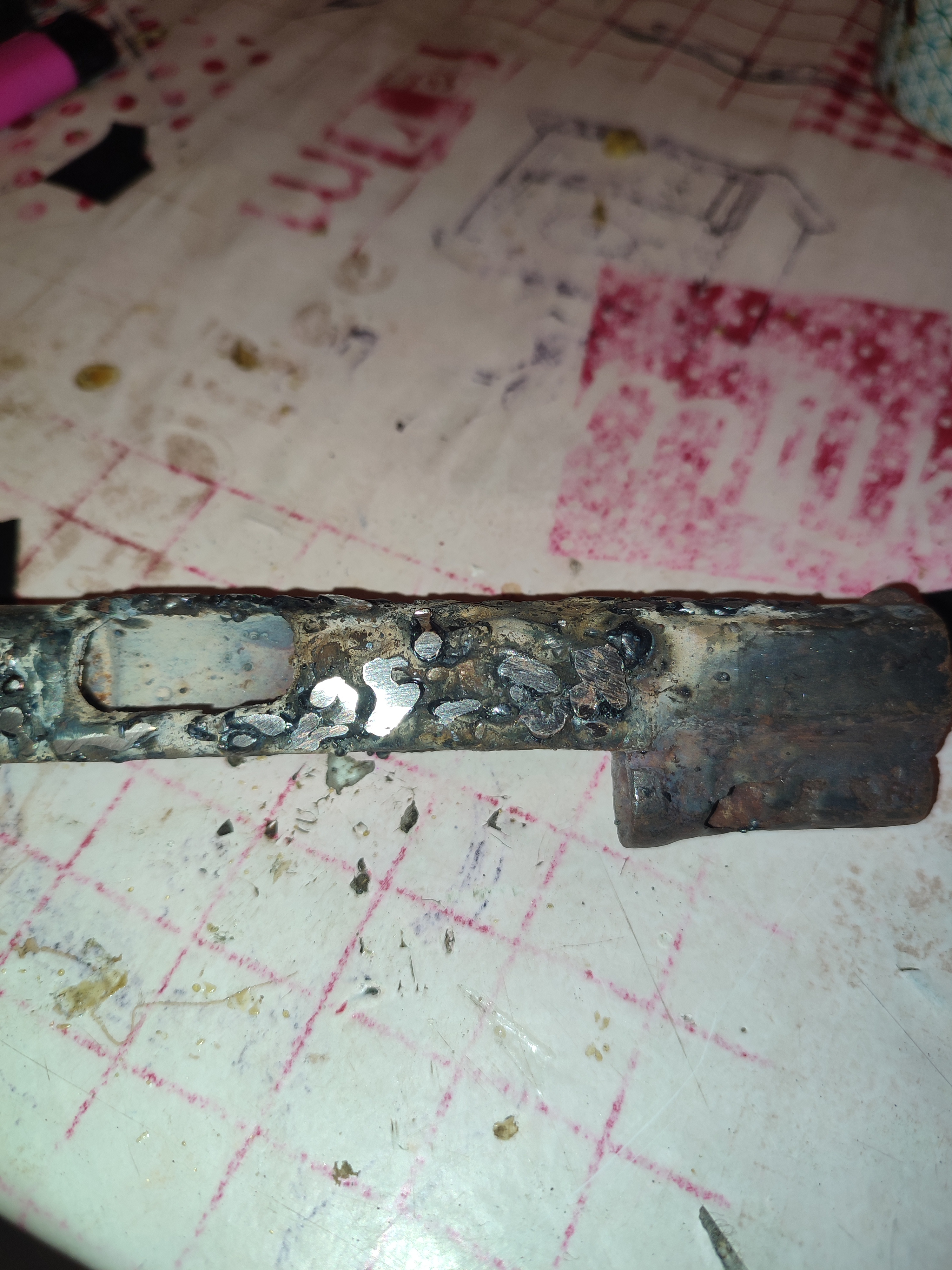

    Ось пророблена робота задню частину варив єлектродот 2 мм швидше заплавлюя добре шо є взіреці оригіналу так взагалі не зрозуміло як вигладалоб знайшов чертижи до нього але для мене китайка грамота

  21. 663
    663 ✠ Moderator
    17
    7.598
    Україна.
    Такі отвори навіть не старайтеся заплавити, дуже важко.
    Краї отвору котрі дуже тоненькі спиляйте до чуть товщого металу. Виріжіть вставку по формі отвору, знову ж можна чуть товщу. Лишня товщина вставки повинна виступати назовні ( так легше потім зачищати на верху).
    Обовязково з середини зробіть підставку з міді чи алюмінію, так щоб вона плотно прилягала з внутрішньої сторони. Підставка братиме на себе трохи температури і не даватиме прогоріти металу і зновуж проплавлений метал не потече в середину а залишиться на свому місці, як задумано.
    Криос, humans та RIHARD 77 подобається це.
  22. 663
    663 ✠ Moderator
    17
    7.598
    Україна.
    Добряче ви вже попрацювали. Думаю чуть форму потягнуло. Потрібно підварювати по чуть чуть і провіряти форму. Інколи при таких великих проварах рукоятка може скоротитися в два міліметри а то і більше. Це вилізе боком коли магазин спробуєте вставити.

  23. Ггриндер
    Ггриндер Schütze
    22

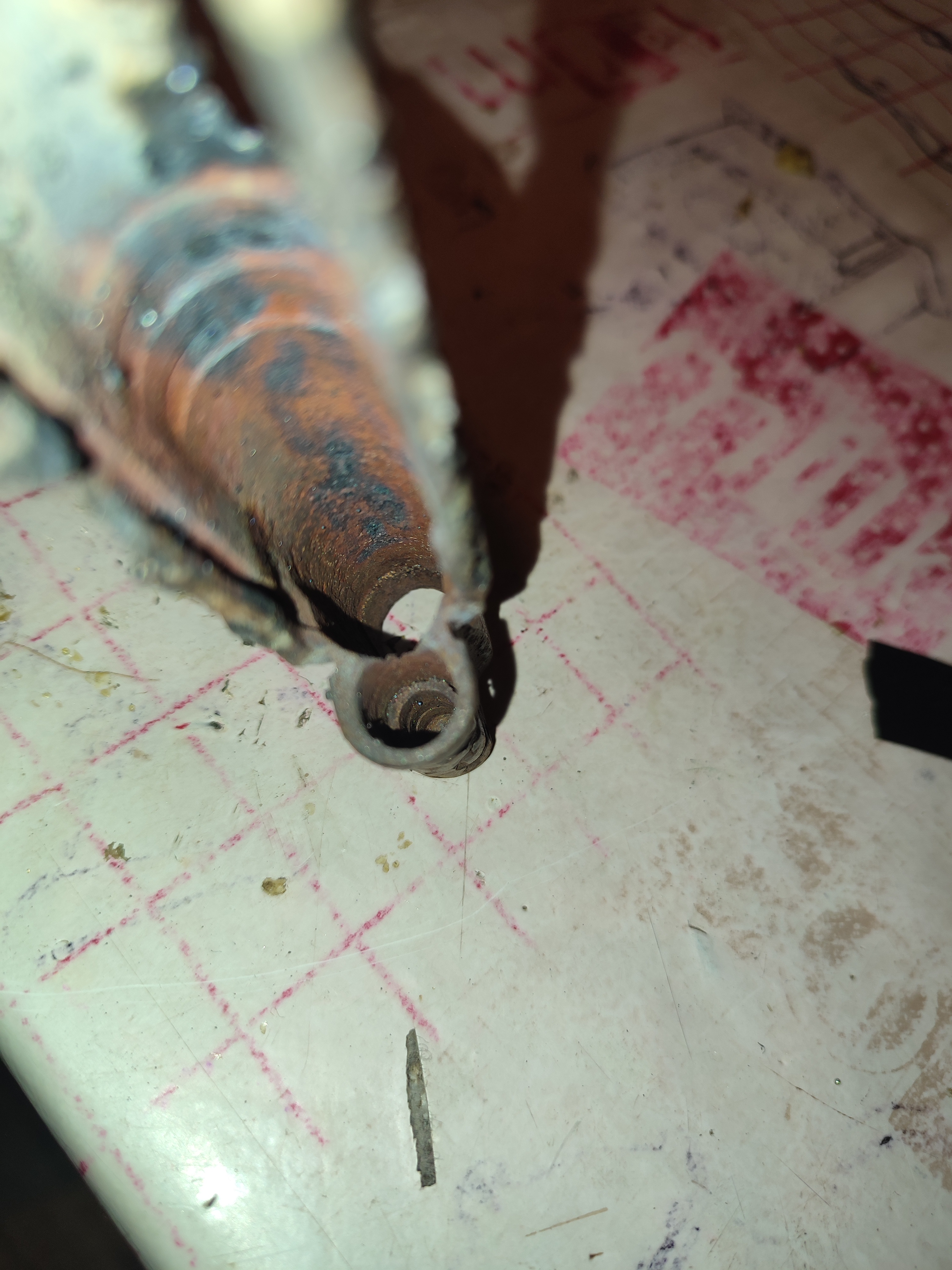

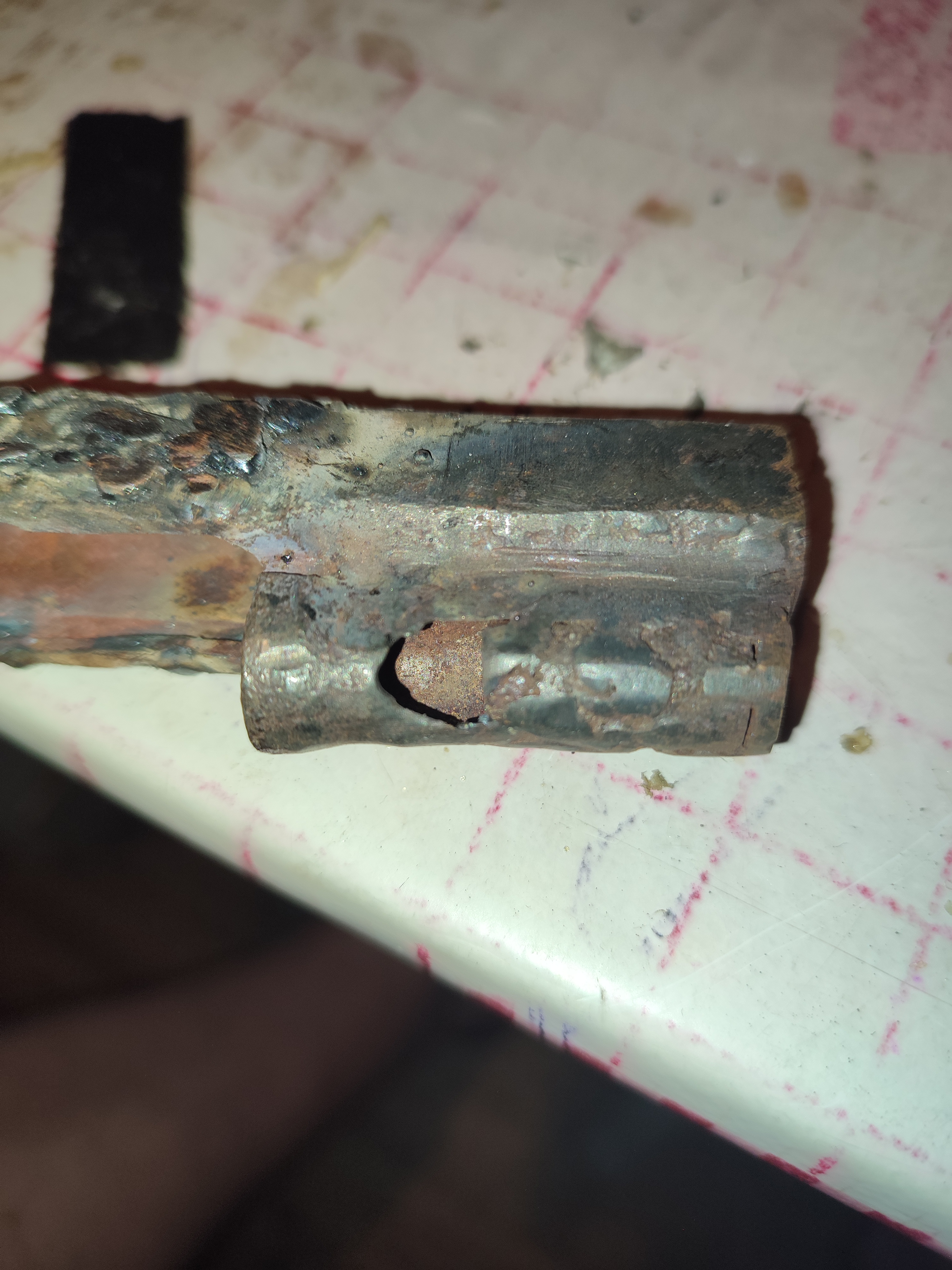

    По затвору там взагалі трубку привабили думаю вирізати алє поки наращюю товщину затвору плюс поки невитянув Боек ней де фіксатор

  25. frontier
    frontier Stabsfeldwebel
    643
    Центральна Україна
    вітаю, колега. А ось цю запчастину пробували витягнути?
  26. Ггриндер
    Ггриндер Schütze
    22
    Поки ні фіксатор Бойка тримається прихвачен зваркою не знаю як дістати щоб не різати
