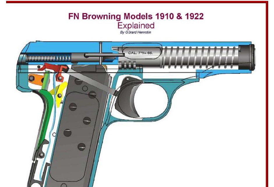

    В смысле-оторвали упор пружины бойка от рамки?
    Невелика беда. Вырежете новый упор из куска стали,пропилите паз в рамке(можно "ласточкин хвост" но необязательно) ,приварите его к рамке и проблемы нет.
    Не снимается затвор-а ствол у вас там есть?По фото неясно,но если есть-его надо вначале повернуть на 90град. вправо в определенном положении затвора(как на первом фото).
    p.s. Исходник кошмарный..Настоящие проблемы пойдут при рихтовке после сварки а сейчас пока еще "цветочки"..
    p.p.s. Скачайте книгу [Gerard_Henrotin]FN_Browning_1910_&_1922_explained.Будет полезной.
    p.p.p.s Плохо что вначале не выбили оси и не вытащили СК и шептало из рамки.Теперь во-первых вкупе с тягой спуска они будут мешать снятию затвора, во-вторых шептало уже скорее всего сломано-добавили себе проблем.

    Упор заклинил и приржавел в канале затвора.Когда будете выбивать ударник - поймете насколько непросто будет его сдвинуть с места, не поломав.
    Намекаю прямым текстом - эти детали мешают продвижению затвора вперед и снятию его с рамки.

    Упор рамки уперся в застрявший в канале затвора ударник, остатки боевой пружины и направляющей.Площадь контакта поверхности ударника с каналом затвора значительная,сорвать с места приржавевший ударник непросто...Может в следующий раз посмотрите устройство матчасти перед тем как взять в руки молоток??хотя...на чем то же надо учиться.. Браунингов этих сделали миллионы за 25лет..
