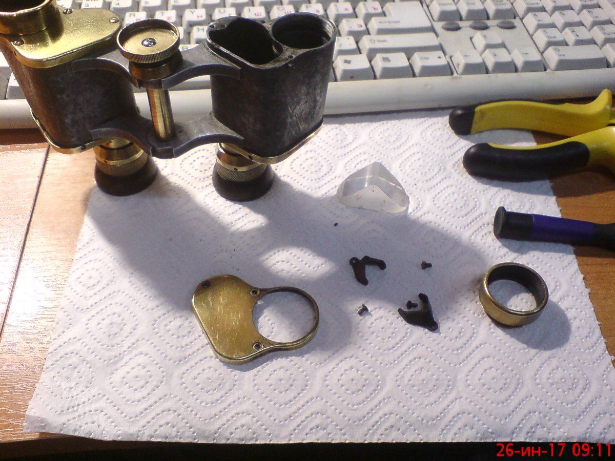

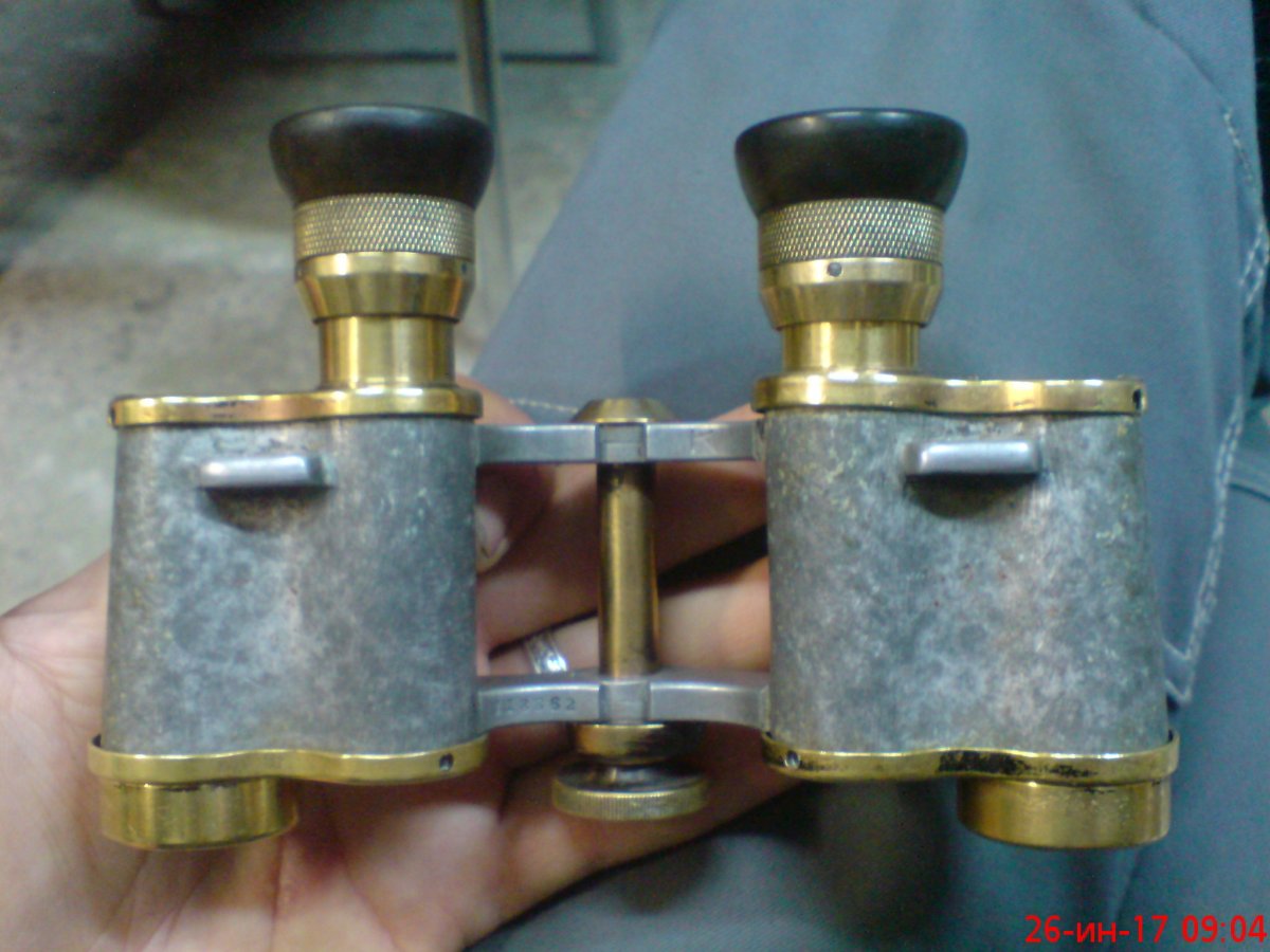

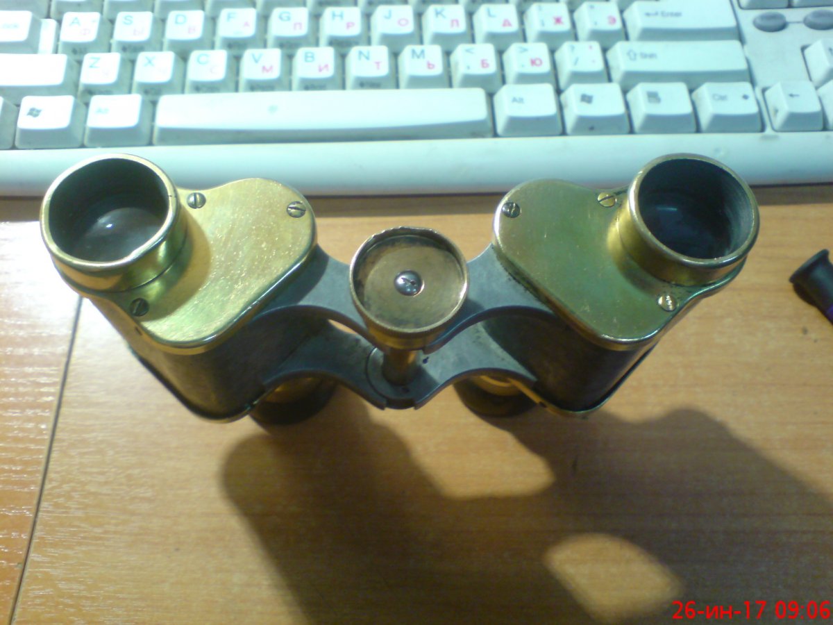

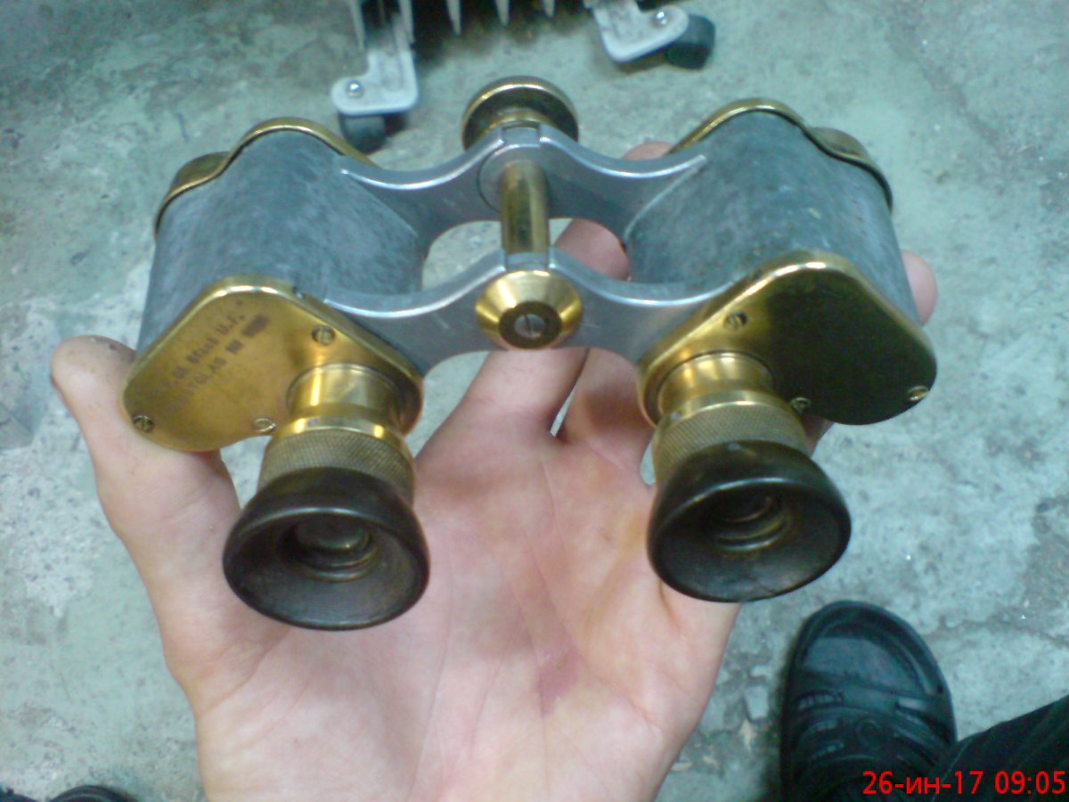

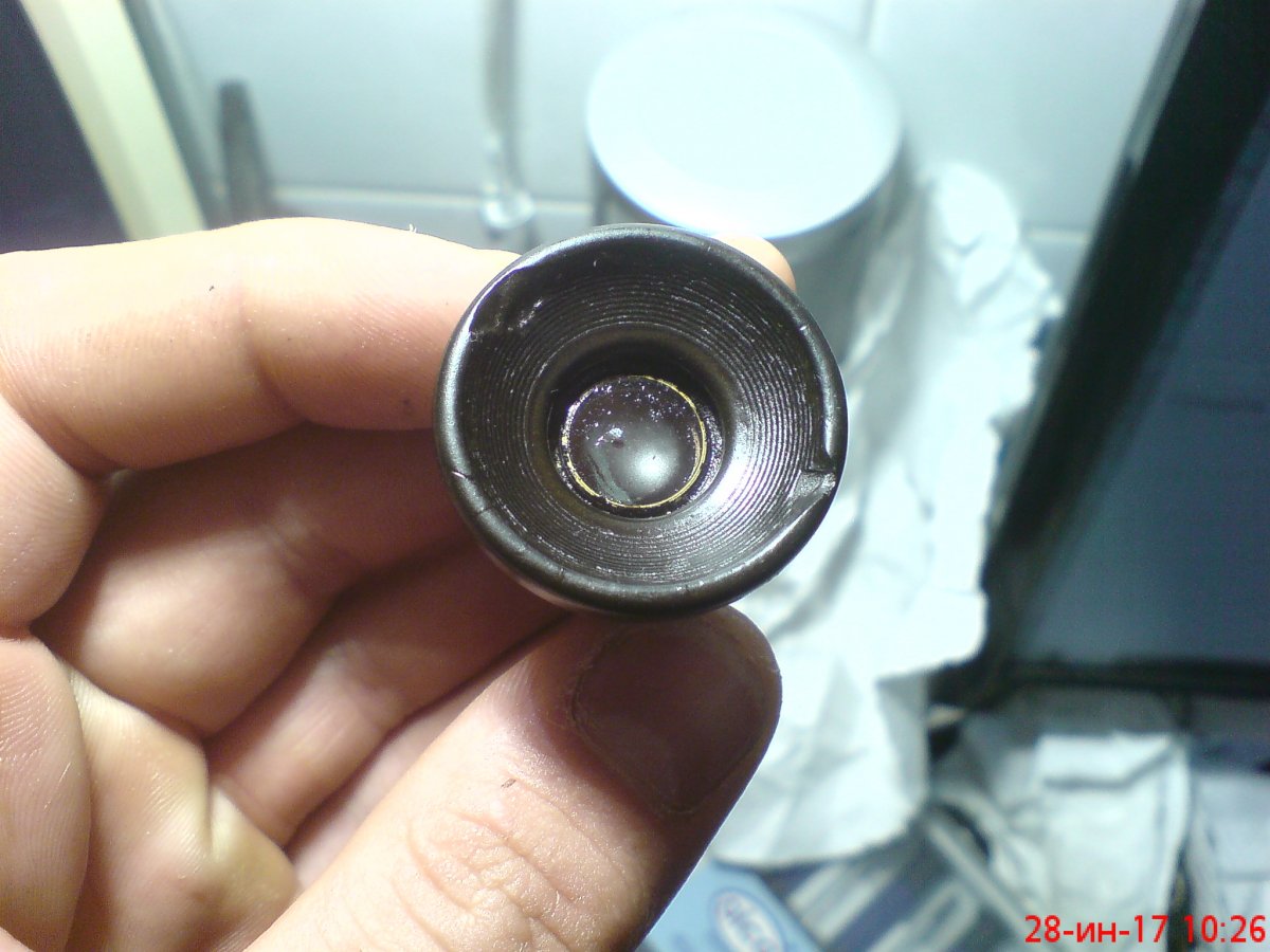

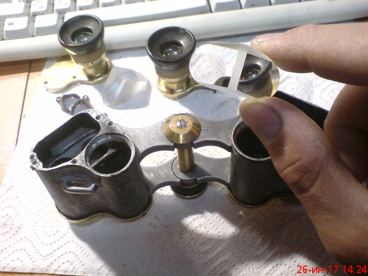

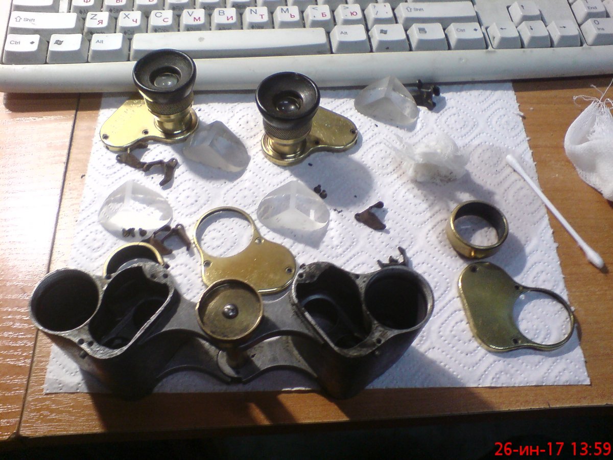

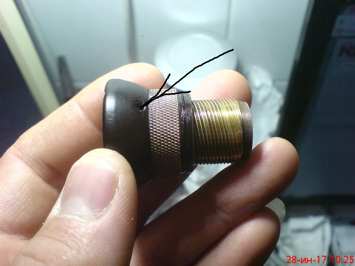

    Помогите с реставрацией бинокля,а точнее как снять наглазник бакелитовый и вынуть линзы и почистить их,весь бинокль разобрал и помыл,почистил а вот уперся в разбор окуляра и наглазника,там линзы все грязные и мутные,до этого бинокль замочил предыдущий хозяин в лимонке,видимо все там загрязнилось после этого,буду очень признателен.

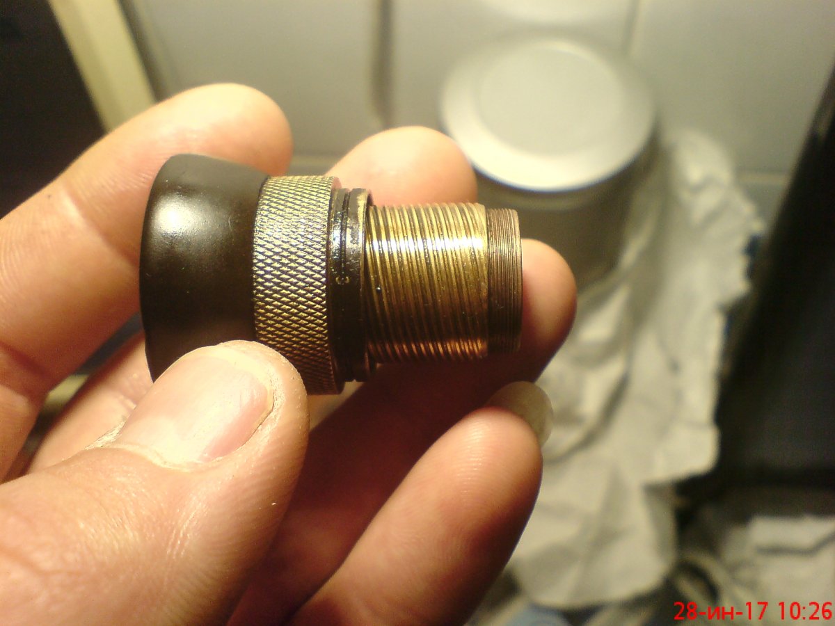

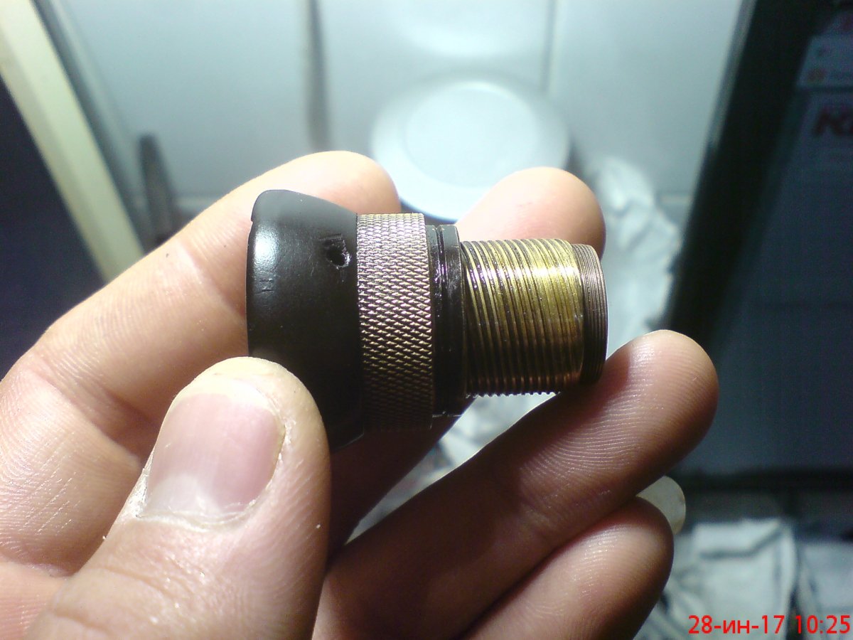

    с бакелитом проблема он имеет свойство как-бы прикипать и лопается при откручивании однажды помогло вд-40..запшикивал и в пакет в теплое место на месяца однажды лимонкой попробывал так вообще поломался......но опять-же может с концентрацией переборщил...и после лимонки наглазники лучше смазать чем-то жирным... а линзы долго очень долго... и нудно чистил пастой гоя

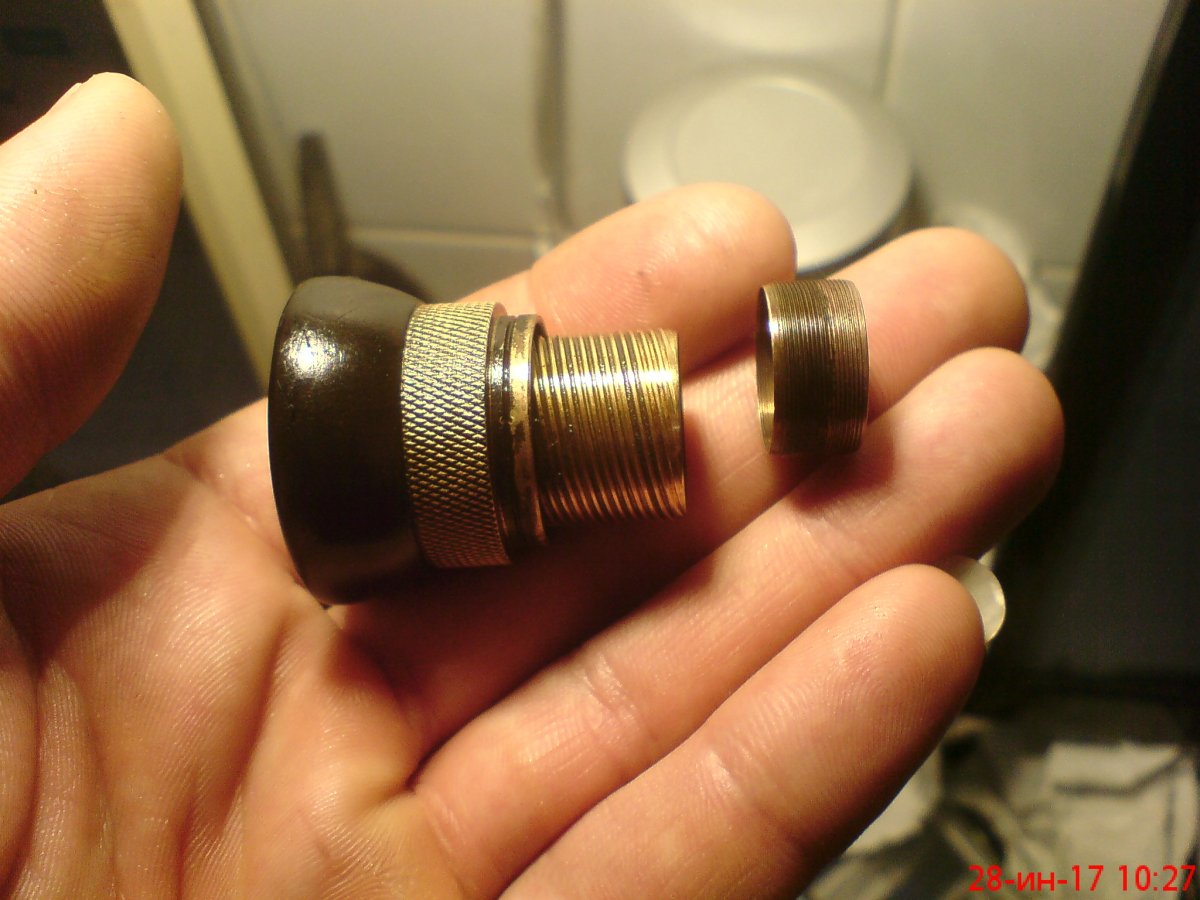

    Внутри этих бакелитовых наглазников латунный сердечник. Выкрутите стопорный винтик (он в отверстии с боку) обмотайте резиной и без фанатизма откручивайте.
