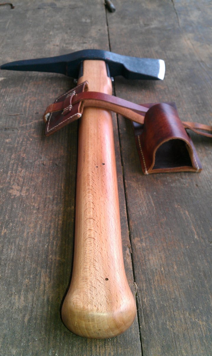

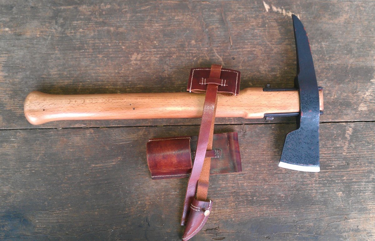

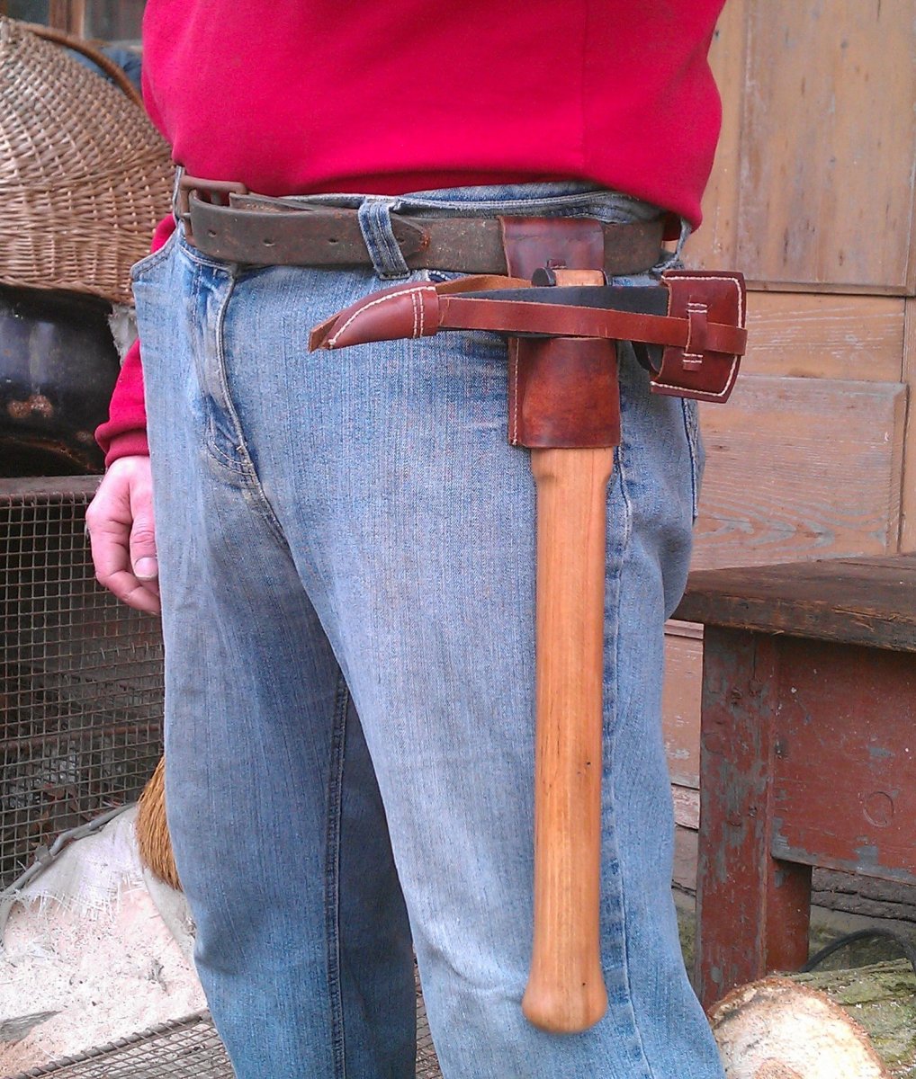

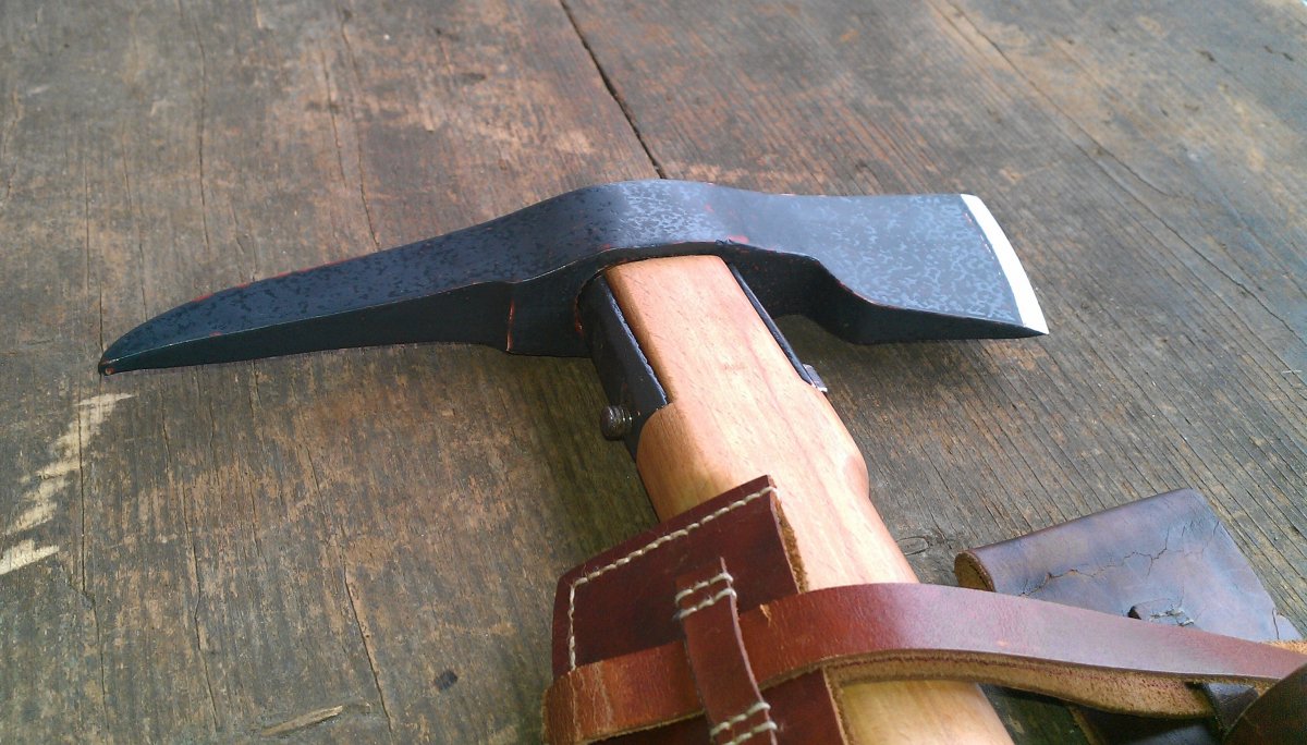

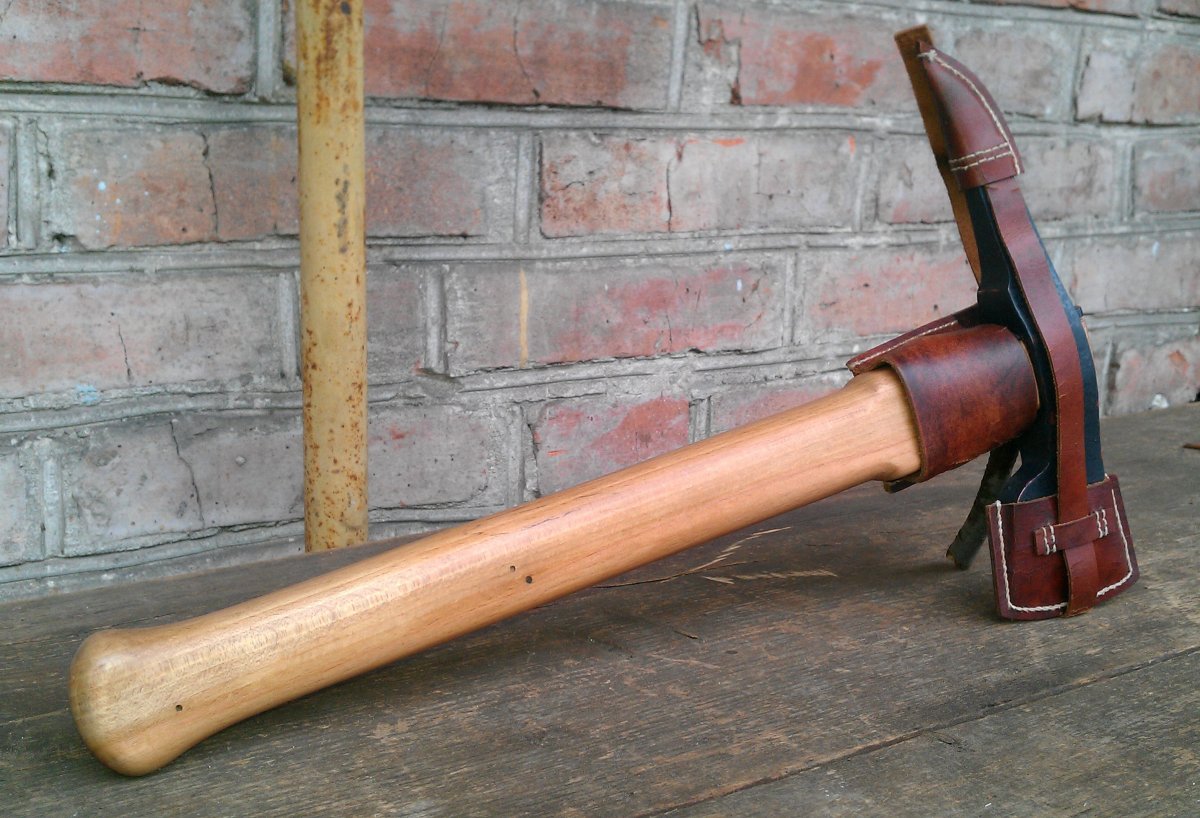

    Хочу "похвастатись" своєю першою реставрацієєю такого плану австро-угорської малої піхотної кірки Beilpicke M.1896. Прошу не судити суворо, перша моя така робота і доопрацювань ще немало. Також вислухаю зауваження стосовно недоліків.

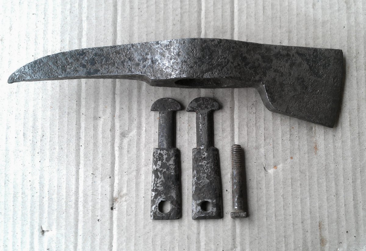

    Металева частина яка була взята за основу була копаною, але в хорошому стані. Чистив електролізом.

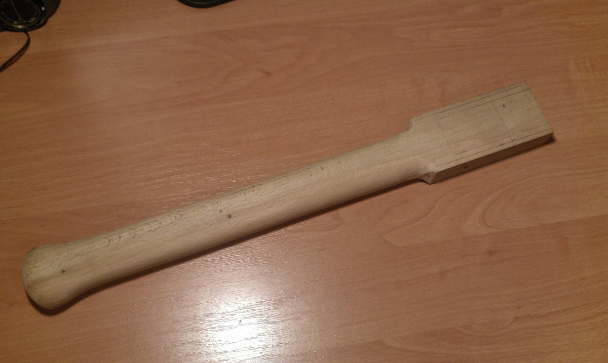

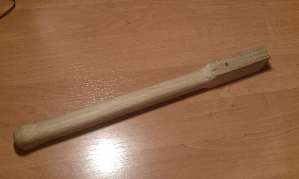

    Руківя виготовив з букової дошки, доречі вдалося знайти таку дошку 30-ти річної давності, навіть жучок "шашель" зробив декілька дірок, поміг зістарити)))

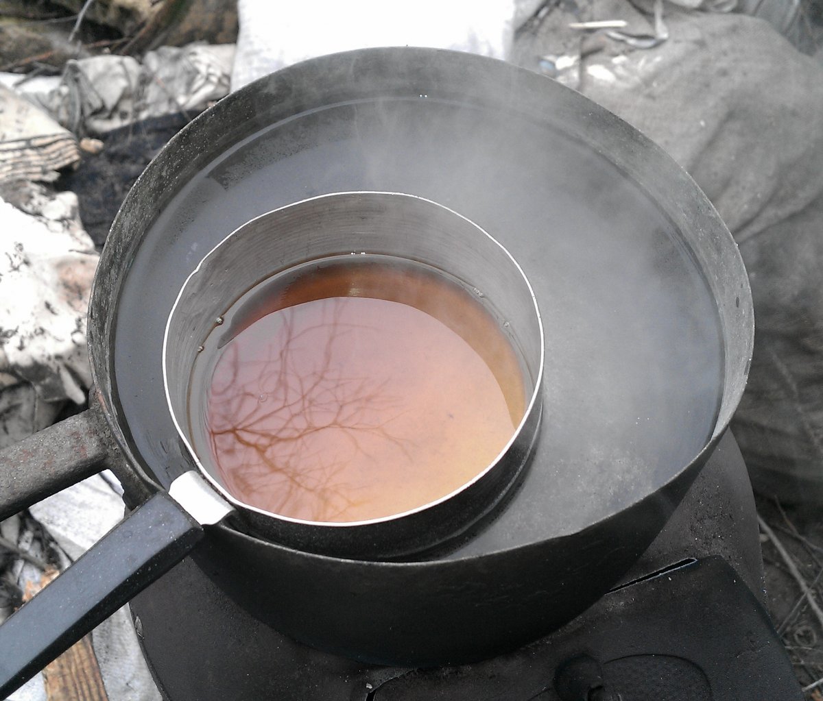

    Грунтував руківя віск+каніфоль+скіпідар.
    Чохол пошив зі старих чобіт 60-х років.
    На підборі авто фарби підібрали фарбу з австроугорських кусачок з оригінальною фарбою.
    процес зістарювання ще не доведений до кінця
    ось що вийшло

    Болт, що стирчить треба зрізати під корінь, а так чудова робота.

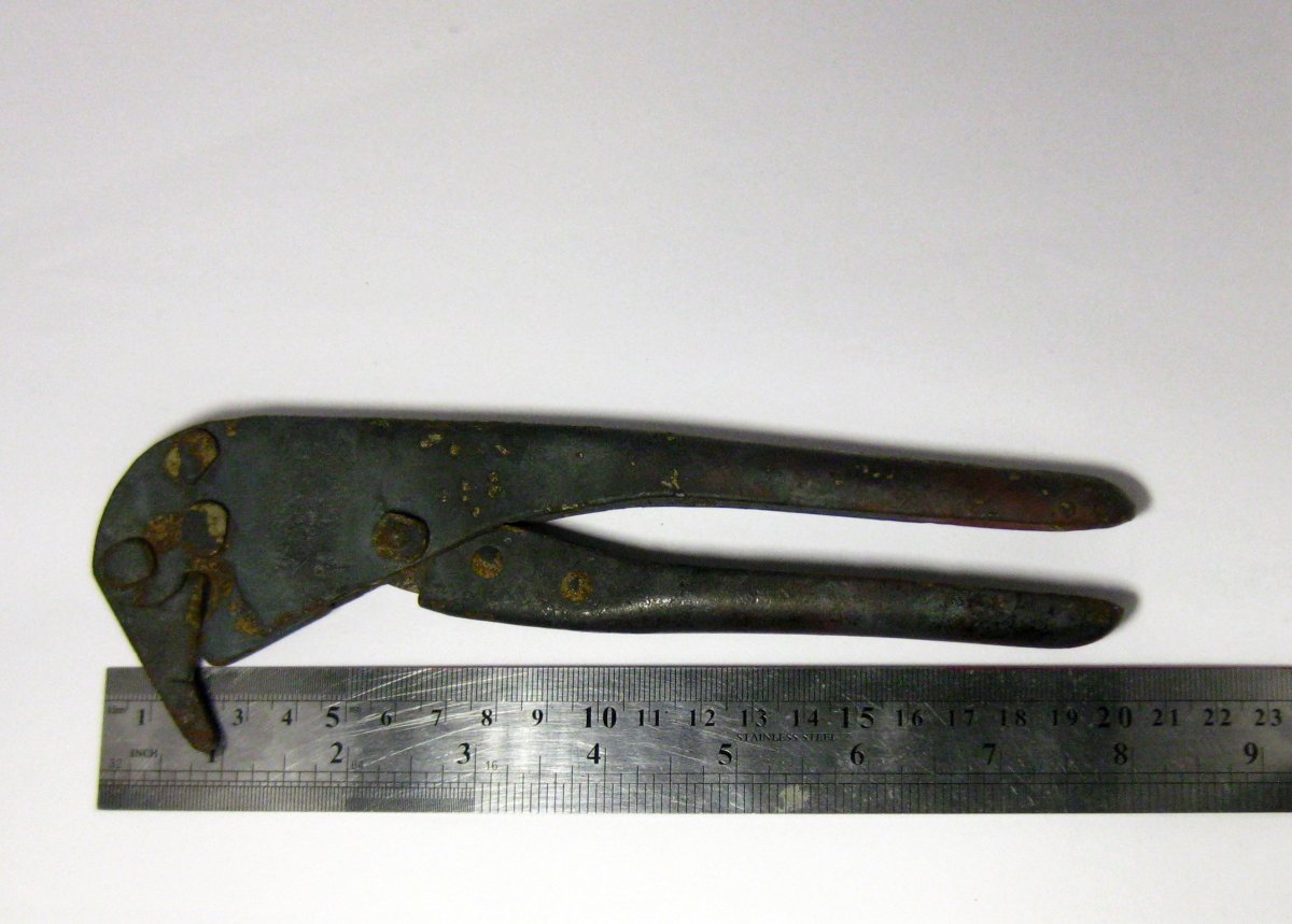

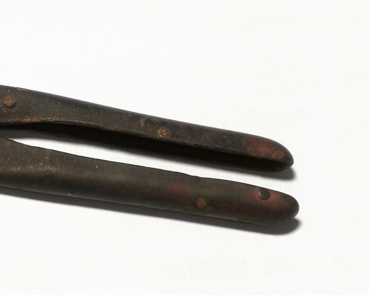

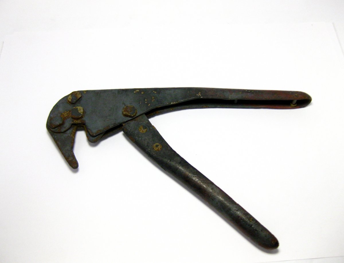

    фарбував, поппередньо очистивши електролізом від іржі та покривши червоною авто грунтовкою... фарбу підбирав на підборі авто фарб... за основу (еталон кольору) взяв австро-угорські кусачки для проволоки з оригінальною фарбою, на ручках знайшов непоганий насичений відтінок і від нього відштовхувався.

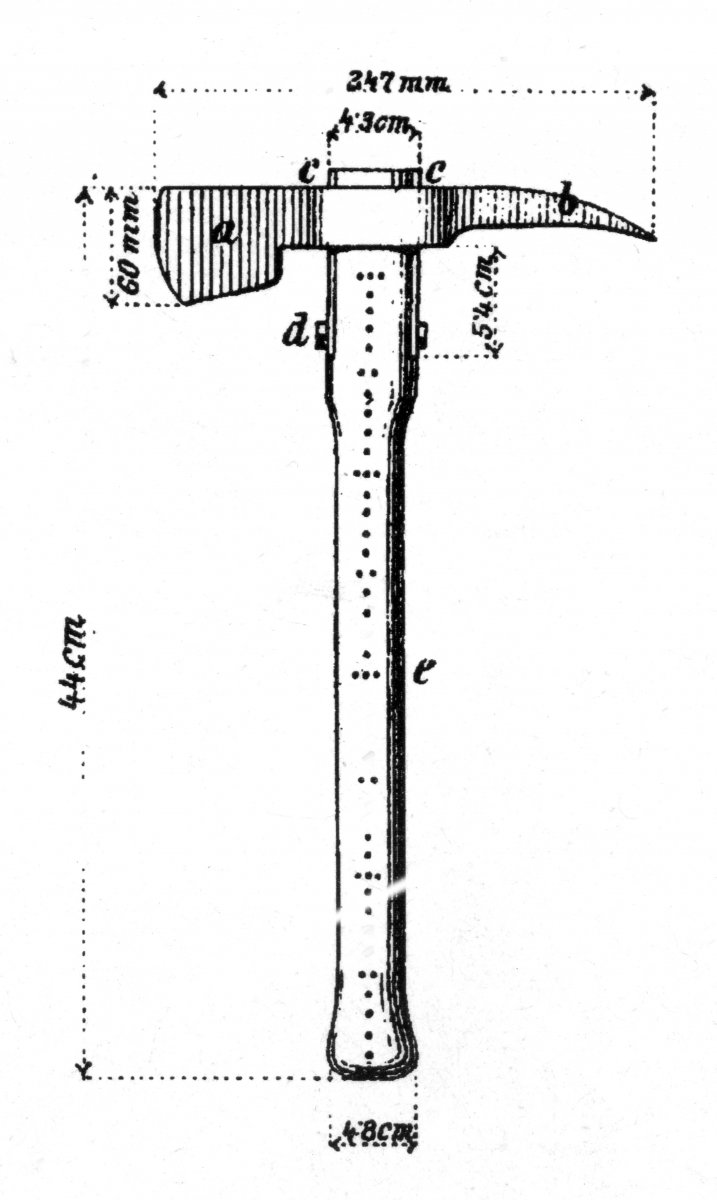

    тепер стало питання, чи наносити відмітки на руківї???
    оскільки на одному з інтернет ресурсів знайшо:
    і що це за відмітки???

    Вот на фото видно,думаю можно раскалённым прутом точки повыжигать или повысверливать сверлом аккуратно... post-1779-0-36900600-1354645723.jpg

    Вот нашёл в своих записях-"На деревянной рукоятке кирки, также, как и на деревянной рукоятке саперной лопатки, насверливанием наносились отметки через каждые 5 сантиметров."

    Получается что поперечные точки через 5см,а те что вдоль идут-скорее всего через 1 см.

    Відмітки сантиметрові, щоб завжди були під рукою. І метра не потрібно.

    Отметки типа линейки, а получилось круто, хотя и очень свежей кирка теперь смотриться

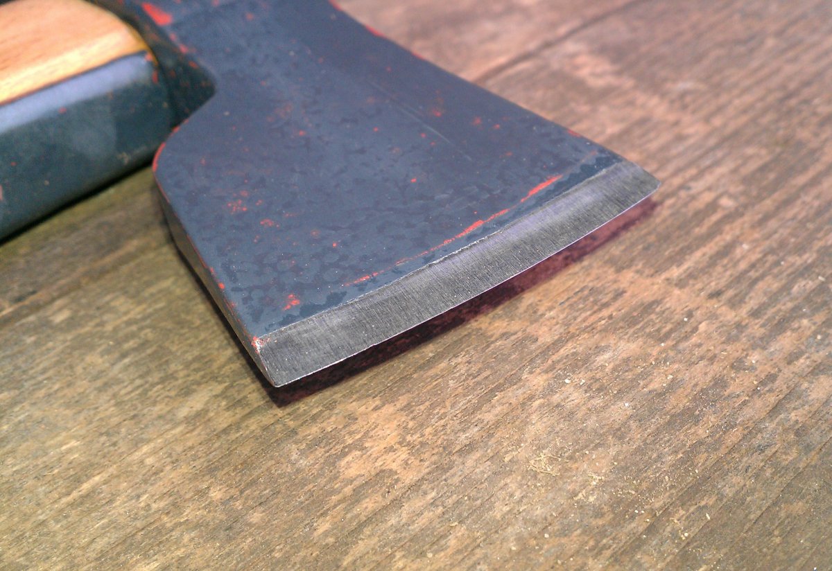

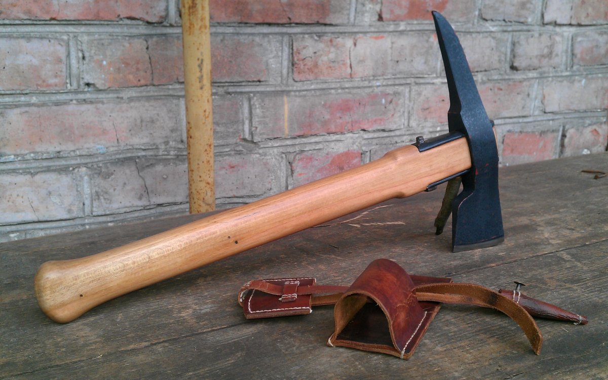

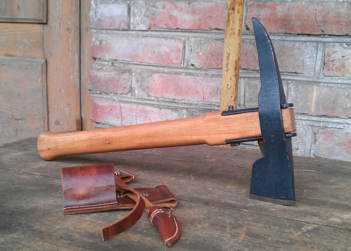

    Врешті вдалося завершити, "добив" такі нюанси як відмітки лінійки, інвентарний номер, зістарення, правда останнє на фото не дуже видно)))... в руках вона виглядає набагато більш заюзаною. Ну і ось як воно вийшло.
