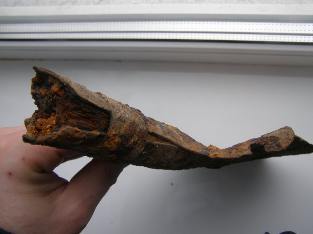

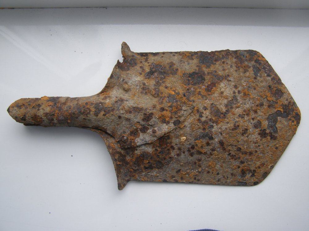

    Подарил мне как-то камрад эту лопатку, ну я и решил немного попрактиковаться в этом деле. Лопату планирую на полку. Потихоньку обстучал молоточком. Стала она выглядеть вот так:
    [​IMG][​IMG][​IMG][​IMG]
    Из видимого - утраты местами металла, остатки черенка.

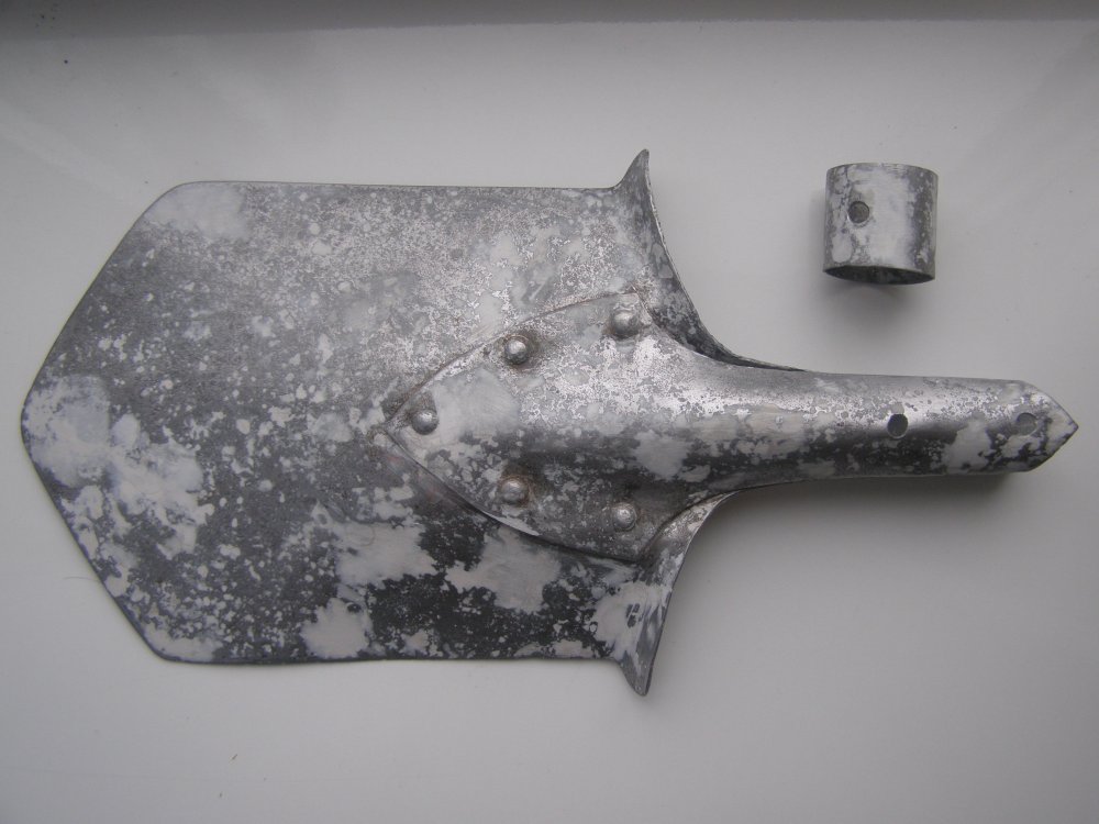

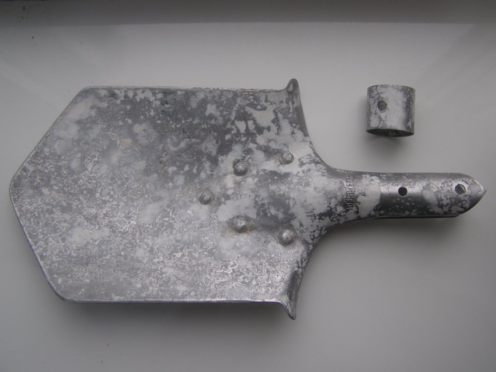

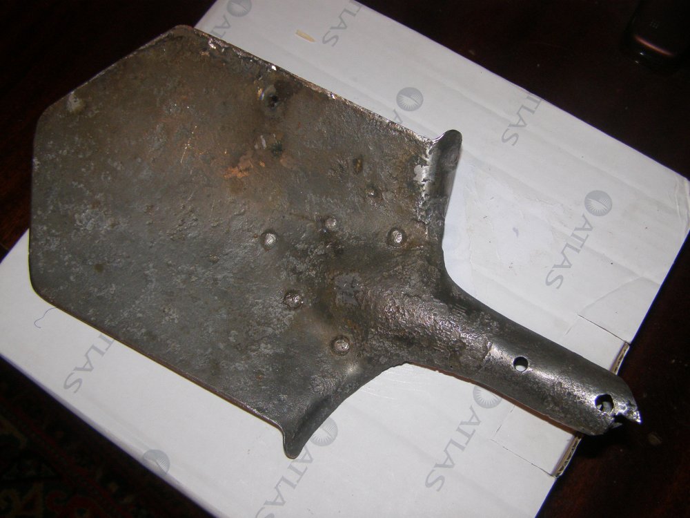

    Принимаемся за работу. Аккуратно отвёрткой извлёк остатки дерева, при этом крайняя заклёпка выпала сама. Снял кольцо, шляпку второй заклёпки пришлось немного высверлить. Далее залил столовым уксусом на 5 дней, раз в день доставал, обстукивал, чухал щёткой. Затем промыл горячей водой, погасил уксус горячим содовым раствором. Опять промыл водой, высушил. Чтобы не ржавела, покрыл преобразователем ржавчины.

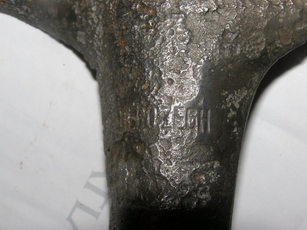

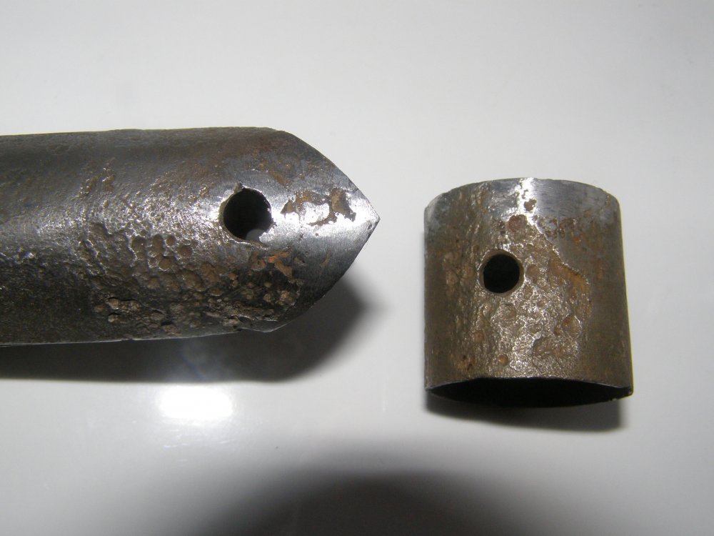

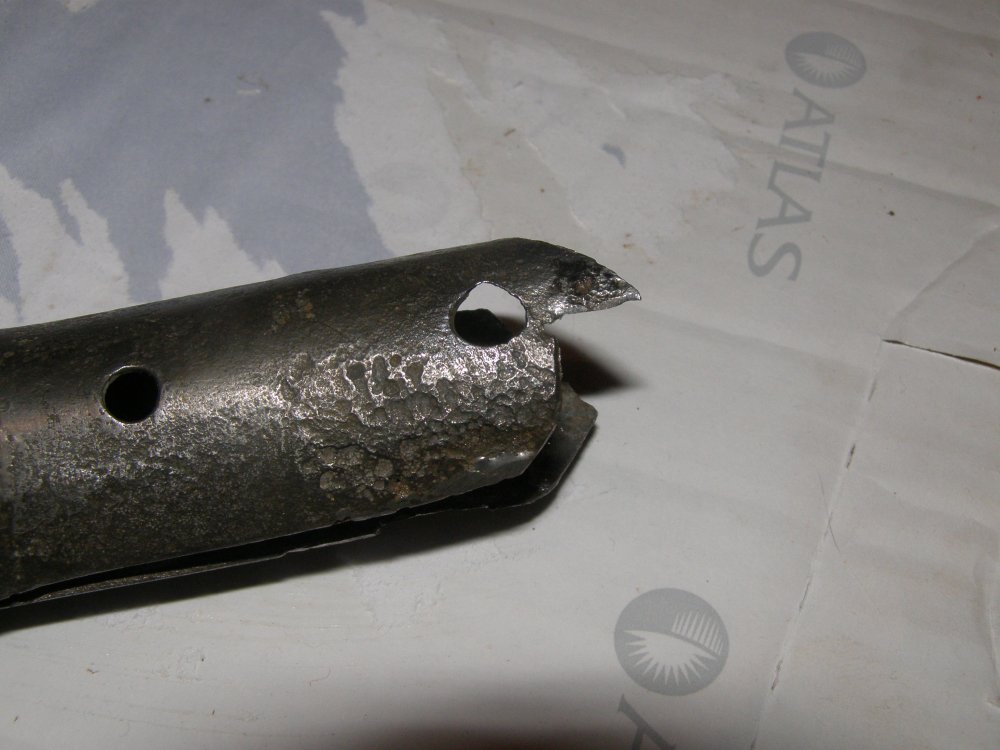

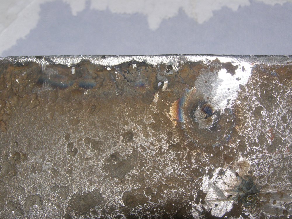

    В процессе очистки вылезли небольшие дыры (штуки 3), и несколько свищей, клеймо. Свищи запаял, отверстия заварил. На правом упоре вварил латку, "пилу" убрал тоже сваркой. Головки заклёпок подровнял пайкой, правда, не везде, всё пока в процессе. Сварочные швы зачистил болгаркой, пайку - надфилем. Вышло так:

    Извиняюсь, намудрил что-то с фото. В-общем, на последнем надо будет вварить или впаять недостающие фрагменты, и подправить остальные заклёпки. Продолжение будет.

    Продолжаем. Вварил оставшиеся фрагменты, пайкой подправил форму шляпок заклёпок. Запаял свищи на кольце. Зачистил, загрунтовал, затем наждачкой снял грунтовку до металла. Мелкие каверны грунтовка заполнила полностью. Вокруг шляпок процарапал аккуратно шилом. На очереди - шпаклёвка.

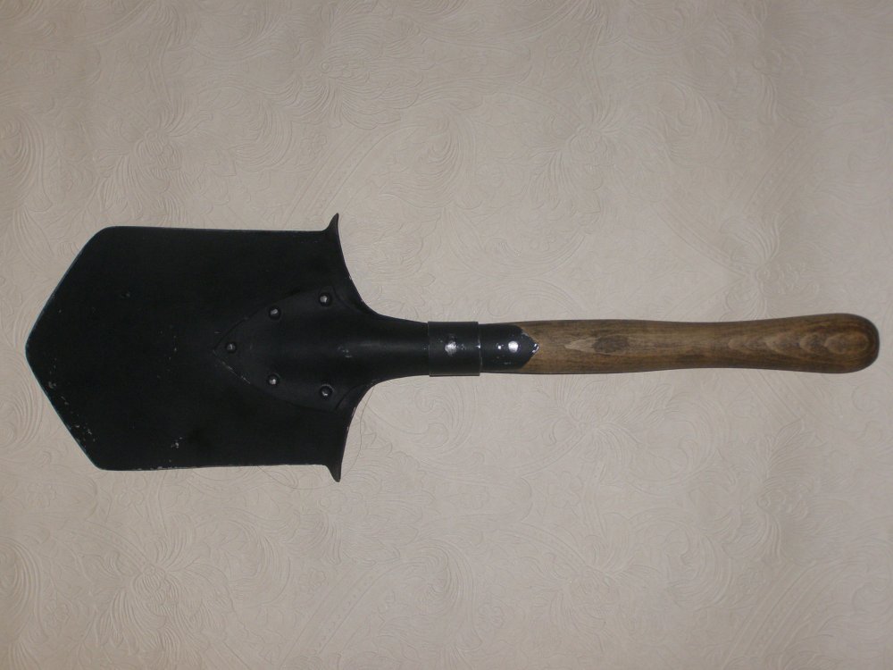

    Итак, подхожу к завершению. Металл пошпаклёван (было несколько заходов, каждый раз со шлифовкой). Покрасил матовой чёрной краской, после высыхания немного прошёлся мелкой наждачкой. Черенок обработал маслом, немного натёр пылью, вытер насухо. Заклёпки использовались родные, вставлялись так, как и до извлечения; одну пришлось нарастить сваркой, т. к. когда снимал, высверливал. Ну вот, собственно, и всё. Фото исходника выставлю, а то из первого поста пропали.
    Благодарю за внимание к теме. С ув., Дмитрий.

    Отличная работа! Абсолютно согласен с вами насчет шпатлевание каверн и покраски - правильно сделали что довели реставрацию до логического завершения, не оставили уродующих всю работу "честные шрамы времени".
    Единственное дополнение-замечание - черенок вам сделали неаутентичный, на австро-венграх были немного другие. Этот похож на советский... Посмотрите например здесь за черенок http://reibert.info/threads/Австро-Венгерский-Шанец-1915.40102/
