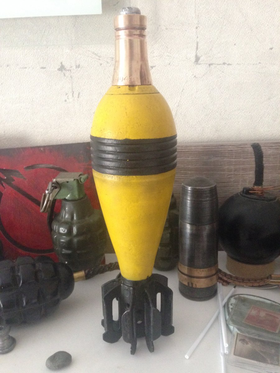

    Отлично получилось! Только пояски блестят, можно затемнить преобразователем ржавчины, а еще лучше "клевером".
  6. egoiste
    egoiste Stabsfeldwebel
    555
    Одеса, Україна
    А может все таки покрасить? Свеже покрашенная часть мины не очень сочетается с блестящими поясками со следами коррозии, клевер конечно скрыл бы этот момент, но не уверен что до конца, надо пробовать.

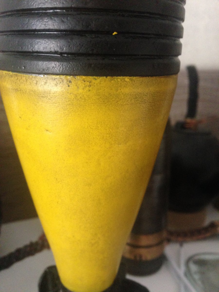

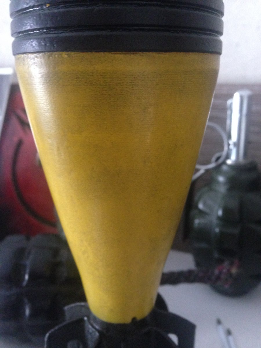

    image.jpeg image.jpeg image.jpeg Значит покрасил кольца, а также попробовал состарить Желтую краску. Почистил взрыватель, его каким лаком вскрывать матовым или глянцевым? Не очень конечно видно как я её попробовал состарить, но на последнем фото самое то. Она такая вся. Использовал карандаш женский для бровей вроде , но это не важно, значит наставил карандашом точек на корпусе и растер оно все,так сказать забилось в поры дефекты корпуса, покраски и т.п. затем вытер все лишнее. Прикольный вид теперь у неё, как будто бы краска родная.

  10. votaga
    votaga General-leutnant
    30.360
    Не надо лаком. Зачем. Если надо сбить глянец - скотч-брайт . Перебор - отполируйте.
    Лак сильно не по феншую тут.
    egoiste та Andrew4145 подобається це.

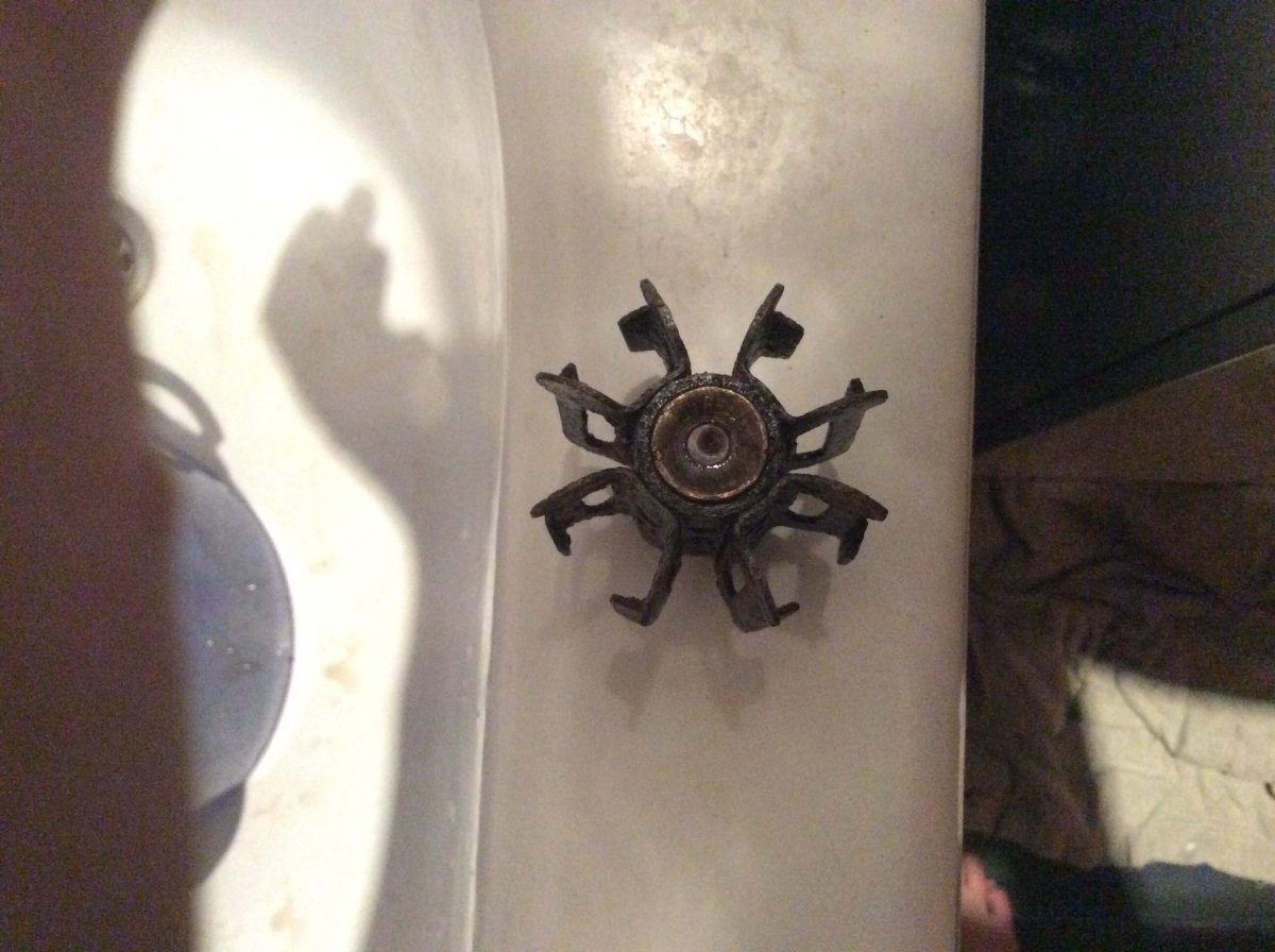

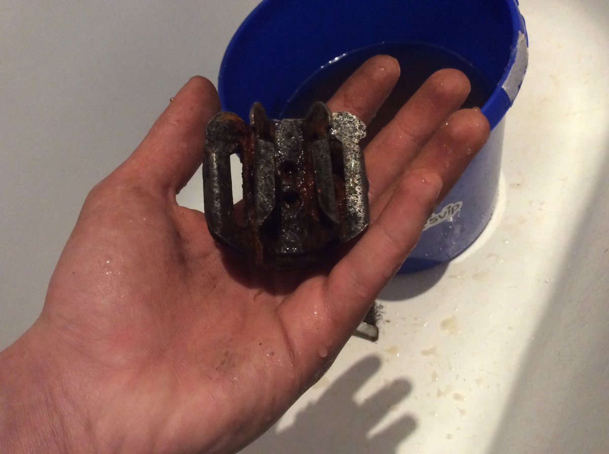

    Здравствуйте как достать с мины вышибной патрон ?:)
    Ах да и как открутить нижнюю часть мины ? :)
    За ранее благодарен :)
    Останнє редагування: 4 бер 2016
  16. Andrew4145
    Andrew4145 Feldwebel
    376
    Одесса
    Ну вообще я думаю,для начала нужно кинуть хвост, мину откисаться во что-нибудь потом уже как-то вышибники выдолбить. У меня хвост есть, он уже неделю в уксусе лежит, вот только сегодня вытащил, хотя вру просто уксус уже весь испарился)я его и ковырял со всех сторон и молотком хвост обстукивал, но все же это ничего не дало думаю с другой стороны дырку просверлить и выбить его, но если у вас хвост целый то тогда не знаю как достать. Чуть позже могу фото выложить. С ув.
    Militari.at.ua подобається це.

    Мина больше похожа на чердачный сохран
    Вышибник достал
    А вот хвостовик не крутиться попробую может нагреть ?

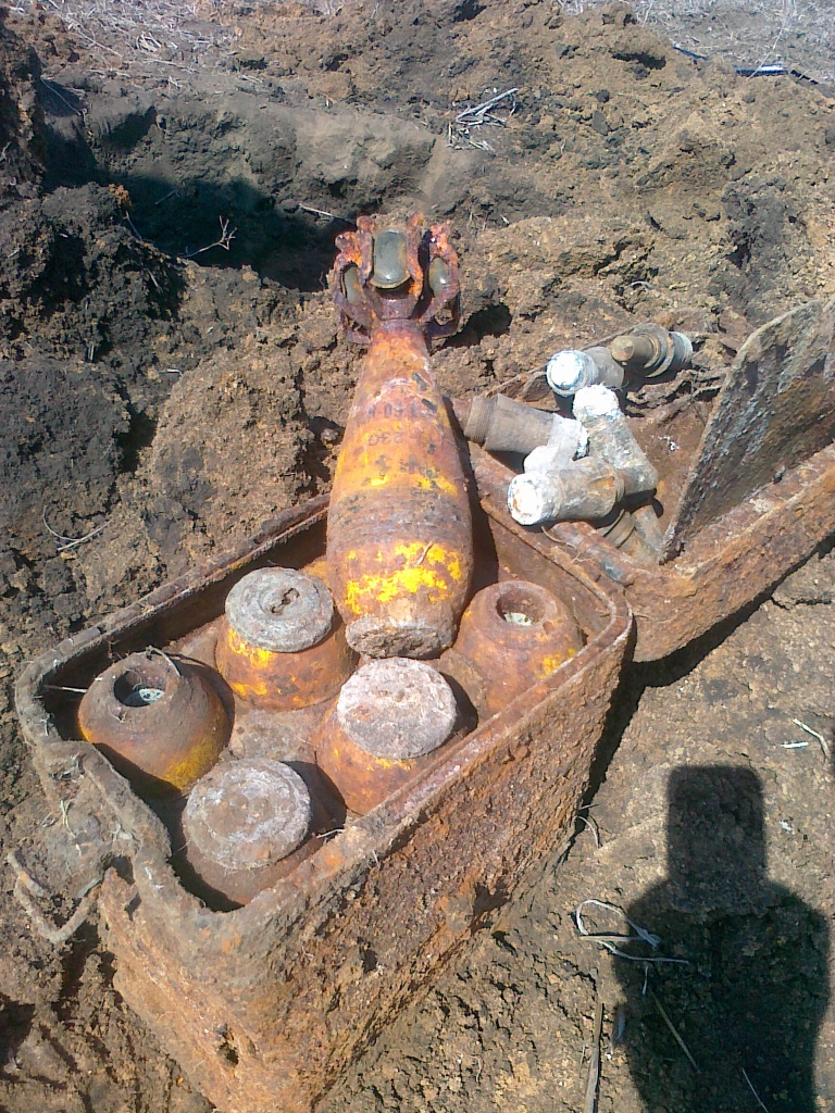

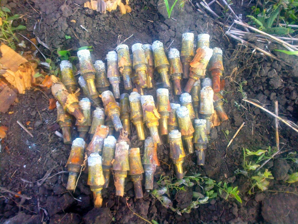

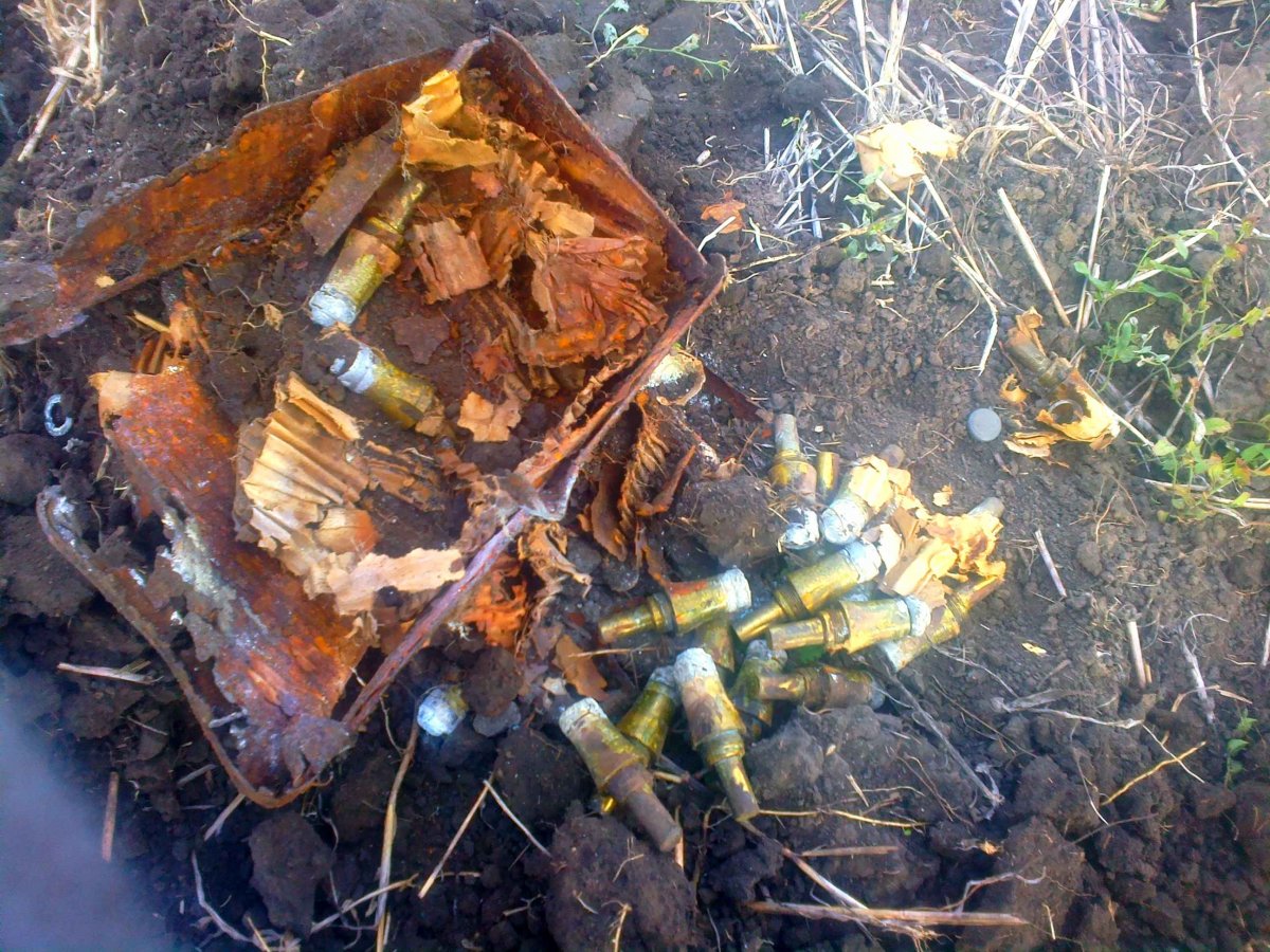

    взрыватели были покрыты лаком во избежание окисления,
    сама кнопка была покрыта тонким слоем свинца.
    Deons, MDI, tankis та 4 іншим подобається це.
  20. votaga
    30.360
  21. Рихард
    Рихард Oberstleutnant
    5.191
    Одесса, Украина
    А он и не выкрутится так просто! Их кернили ещё на заводе-изготовителе чтоб никому не повадно было их откручивать)))))
  22. Рихард
    5.191
    Одесса, Украина
    Может и олово, разница не принципиальная.
    votaga подобається це.
