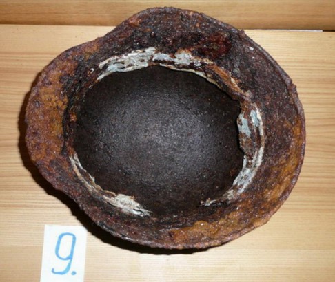

    Вот по завершению реставрации решил выставить фото процесса на всеобщее обозрение. Реставрировал каску впервые так что буду рад всем замечаниям и предложениям:)
    p.s. спасибо комраду Cerber за помощь в реставрации шлема!

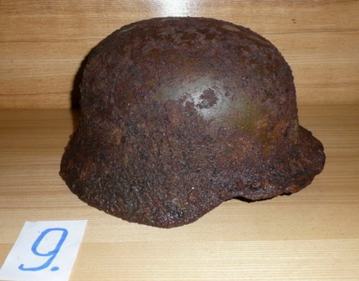

    Итак начнём: такая каска была найдена

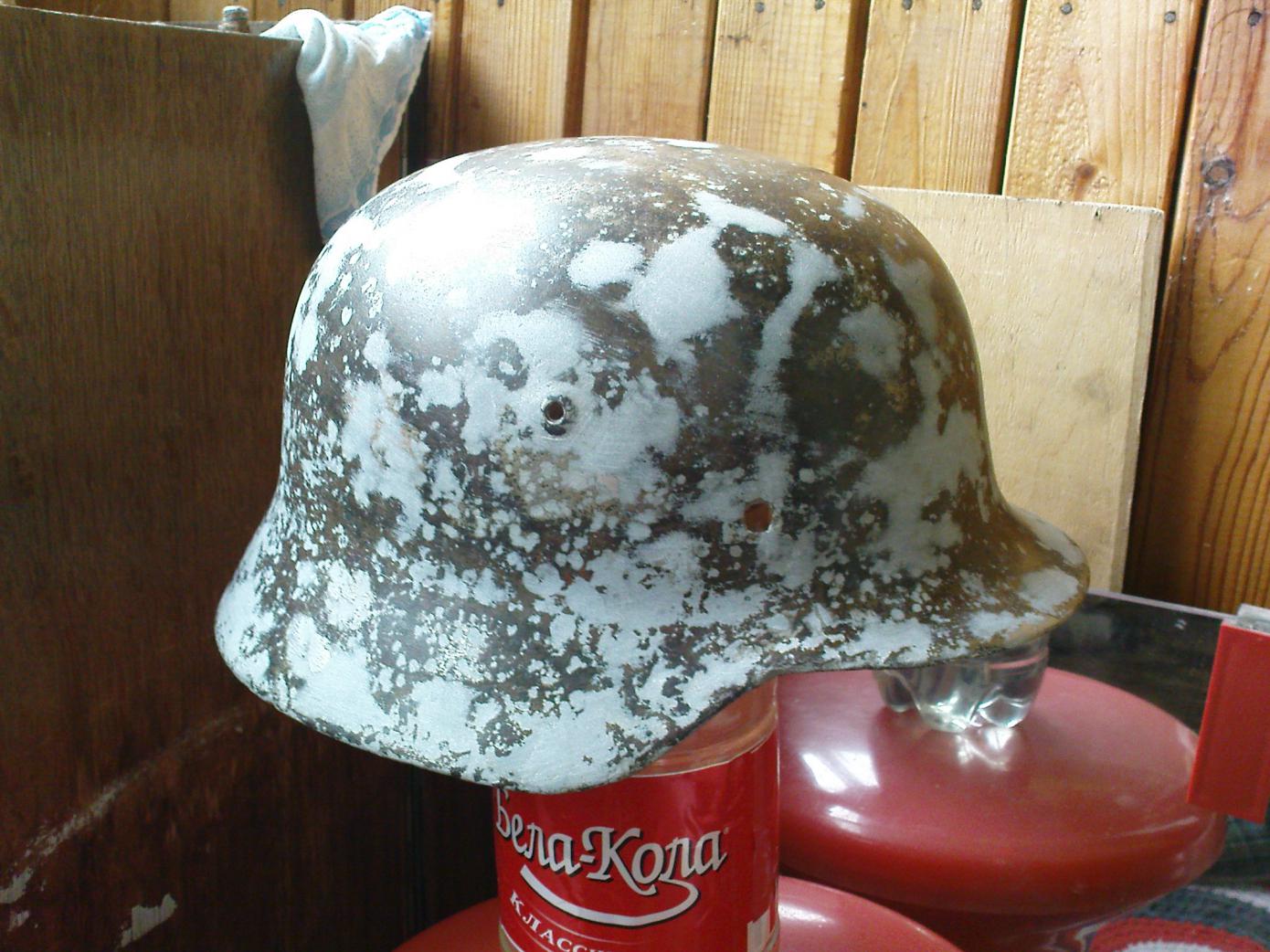

    далее была лимонка

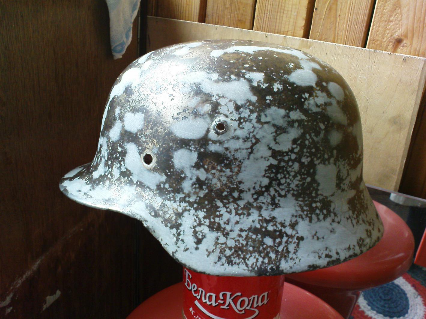

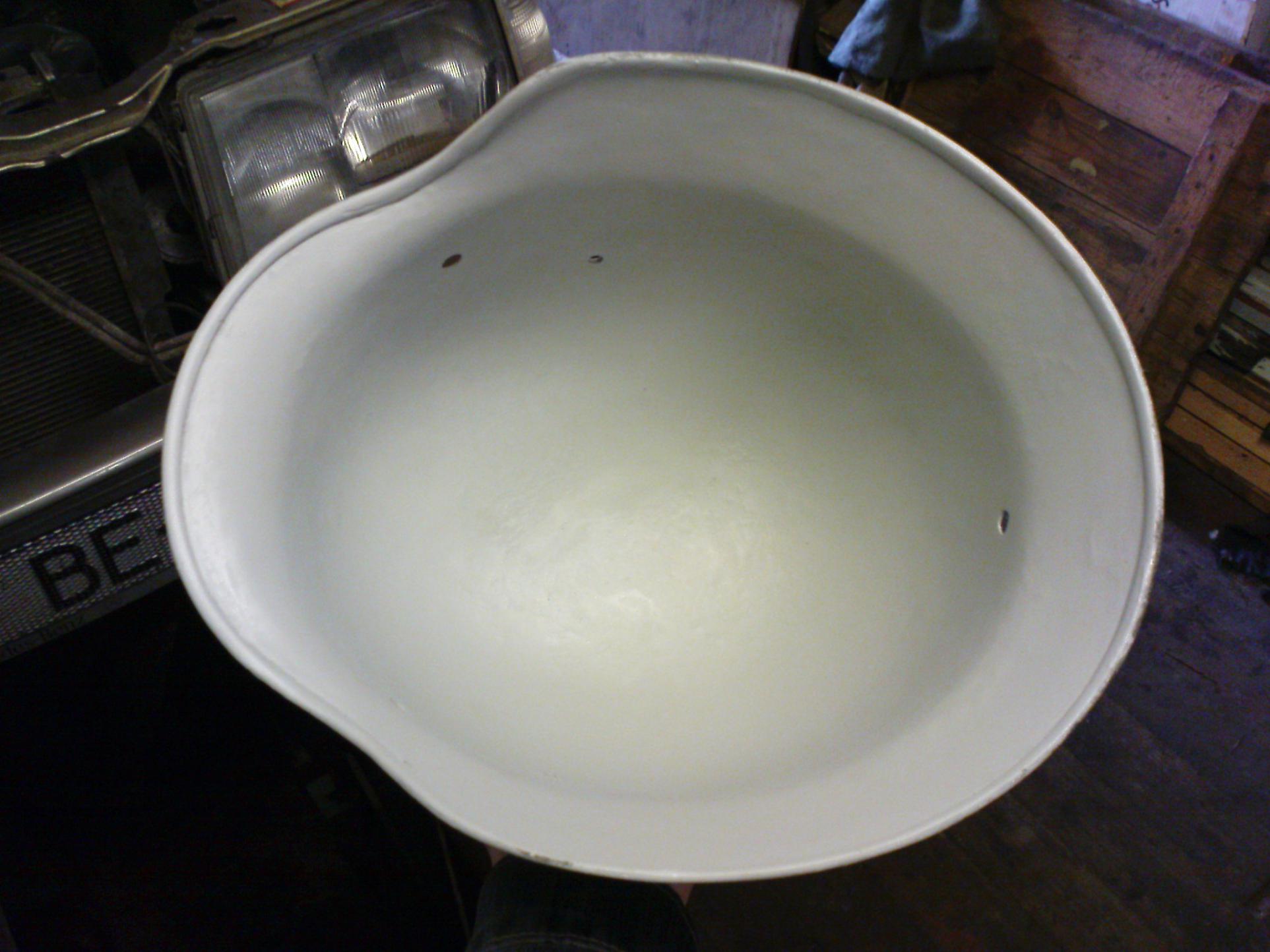

    потом обработка цинкарём и запайка отверстий и ямок на козырьке:

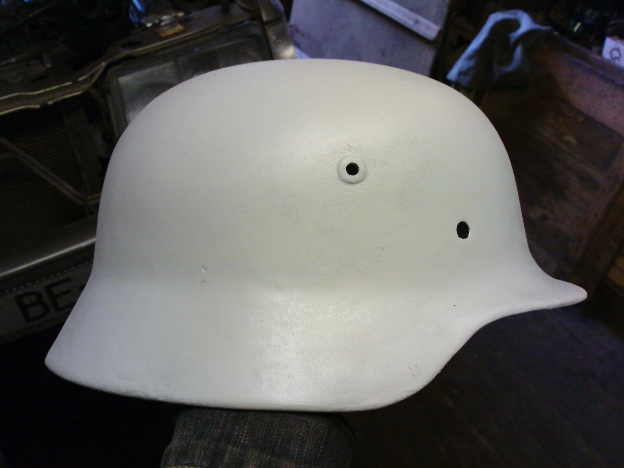

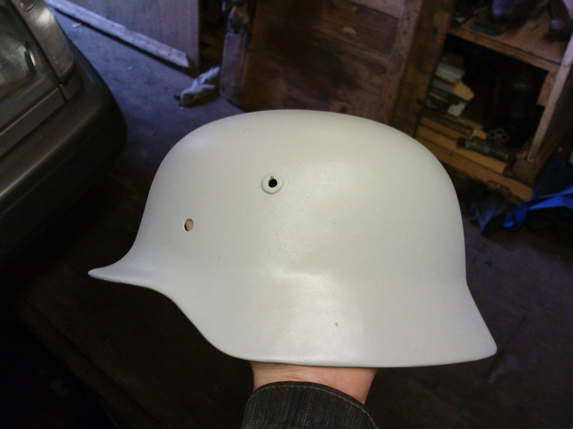

    потом шпатлёвка и выведение люверсов:

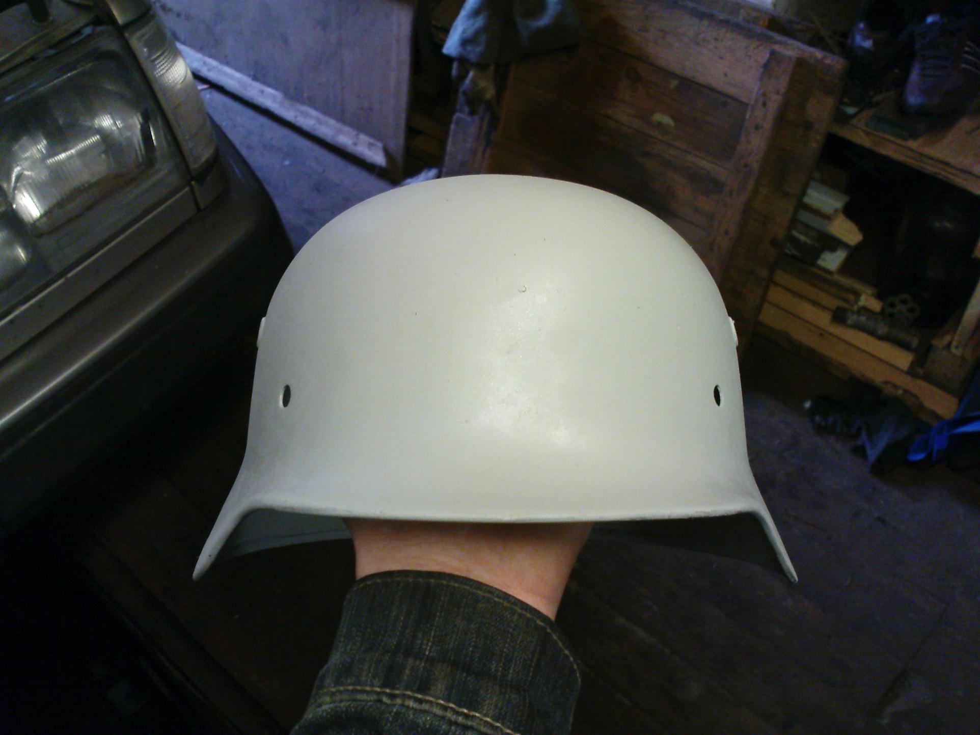

    потом грунтовка и финальная шпатлёвка:

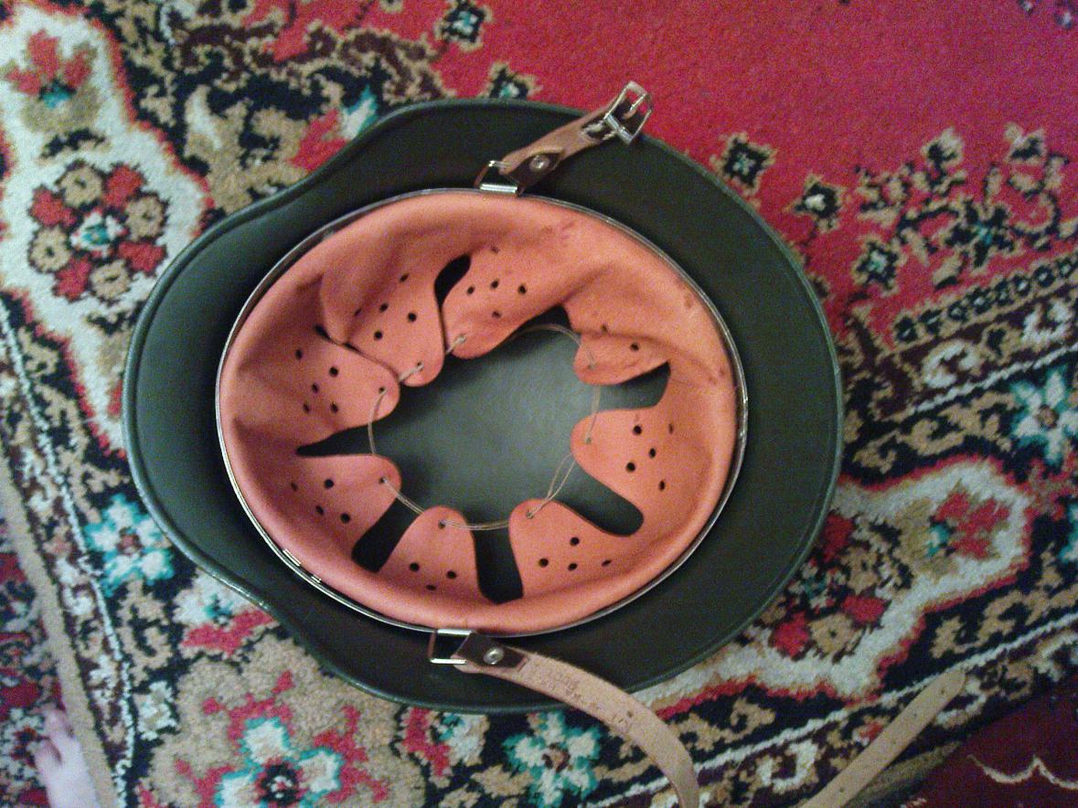

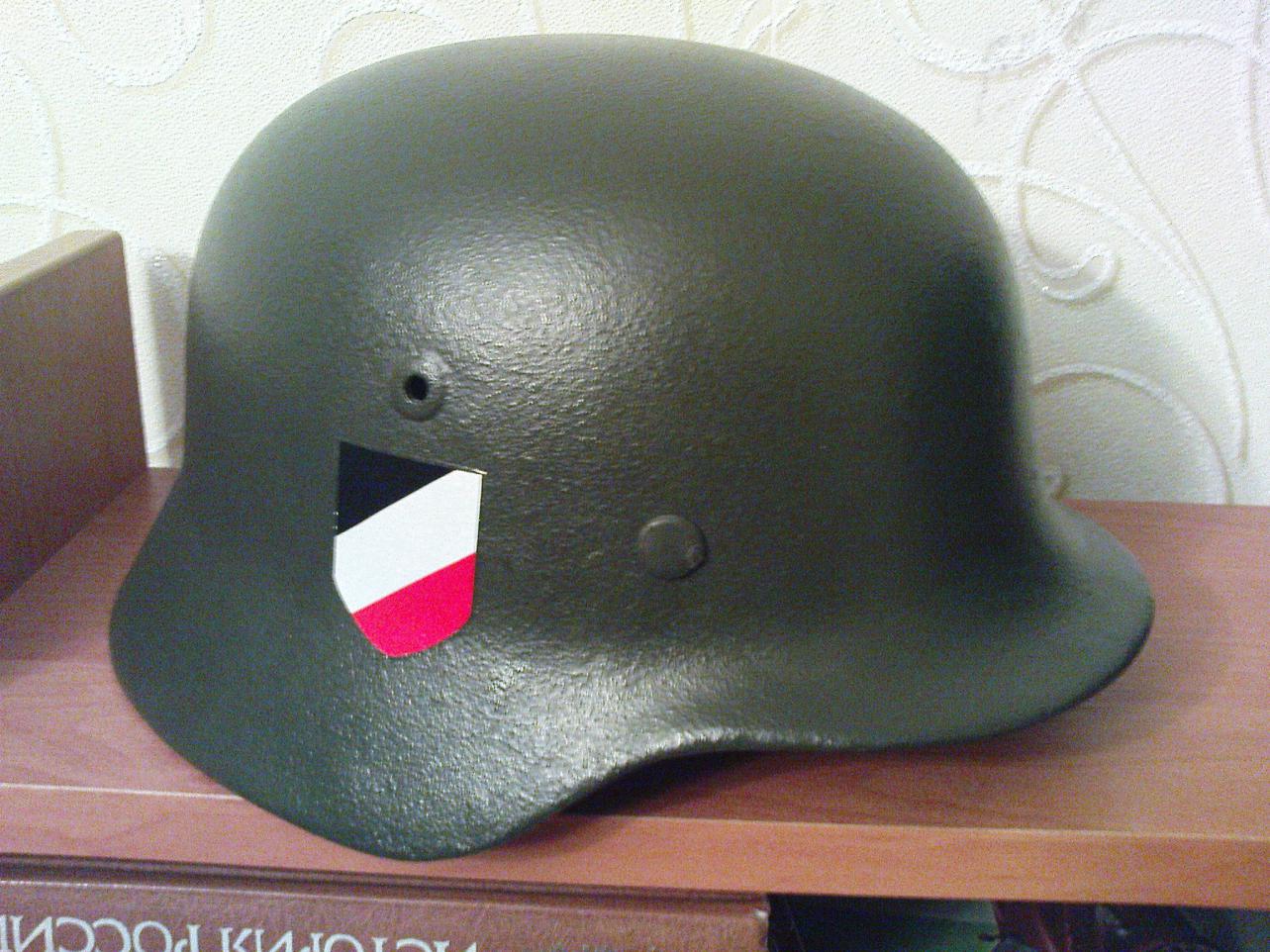

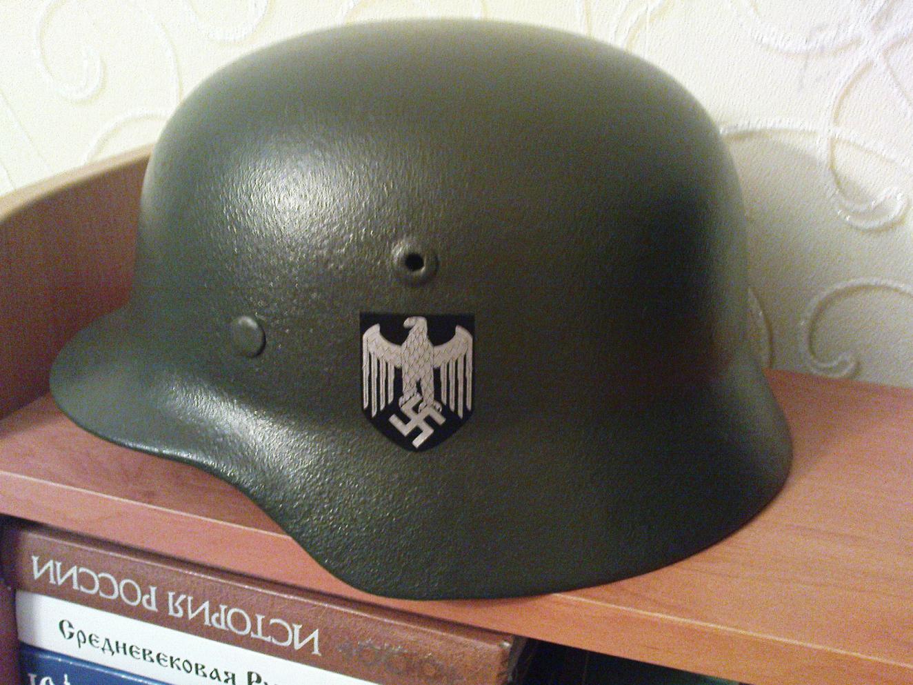

    ну и наконец покраска и установка подщлемника и декалей:)
  9. Polizei
    Polizei Stabsgefreiter
    16
    27
    Gutt.Желательно,чтобы поверхность была не структурная как у М40-42,а гладенькая,ведь этоже М35,и грунт рекоммендую использовать черный(в случае если краска сдерется,то черный грунт не так в глаза будет бросаться).

    А что за краска? Рал 6006? Можно подробнее как структурную покраску делали? Или красили пульвером?Просто завтра свою буду красить, вот думаю какую делать, гладкую или под структуру...какие они были в натуре?

  12. ZOLLINGEN
    ZOLLINGEN Hauptmann
    2,992
    Location:
    Pagan Land
    покраска осуществлялась валиком и поэтому получилась не гладкая а рефлёная а краску я непомню марку:(

    Мне кажется, зря делали то, что после второго поста.
    2 people like this.

    ну каждому своё)) конечно родная краска сохранилась но я не любитель ржавчины на полках,мне либо реставрация (чтобы вид более менее достойный) ну или очень гут сохран)) а так как такового сохрана здесь небыло я и решил реставрировать эту каску:) для меня она выглядит приятнее так,чем такой как во 2м посте)

    Каска не дочищена, поэтому все что делалось с момента шпатлевания -зря. Имейте мужество это признать. Каску нужно чистить до металла. Покраска М35 должна быть без шагрени, конечно, если не иммитируется фронтовой перекрас. С ув.
    5 people like this.

    Знаете...а я сколько красил валиком, никогда не получалось добится такой "шероховатости"

    Моё мнение, люверсы смотрятся как на 40-ке, штампованные а не клёпки, шпатлёвка сделала своё дело.

    походу фарбувалась з піском або з цементом , но явано не просто фарбою

    Такая фактура поверхности, как на мой взгляд, даже для 40-ки и 42-й - пожалуй перебор, а о 35-ке и говорить не приходится. Люверсы вывели не совсем удачно - их лучше было не шпатлевать, а подпаять например (если была необходимость) и декали на будущее рекомендую клеить на расстоянии не более 0,5 мм ниже люверсов. В целом работа не самая плохая - мастер наверное торопился побыстрей закончить...?
