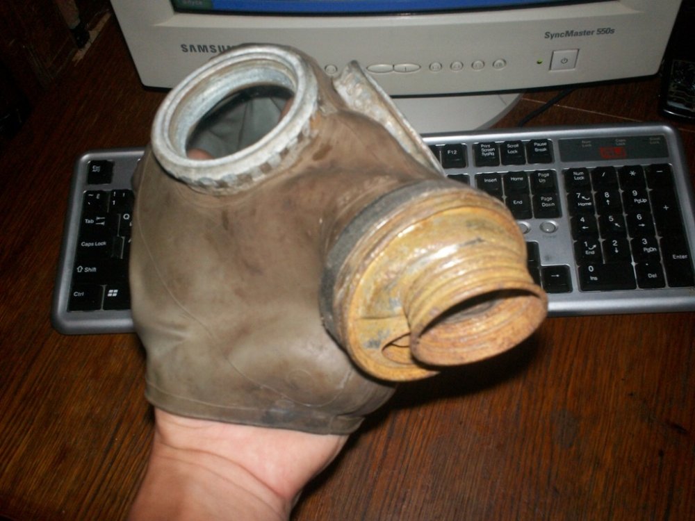

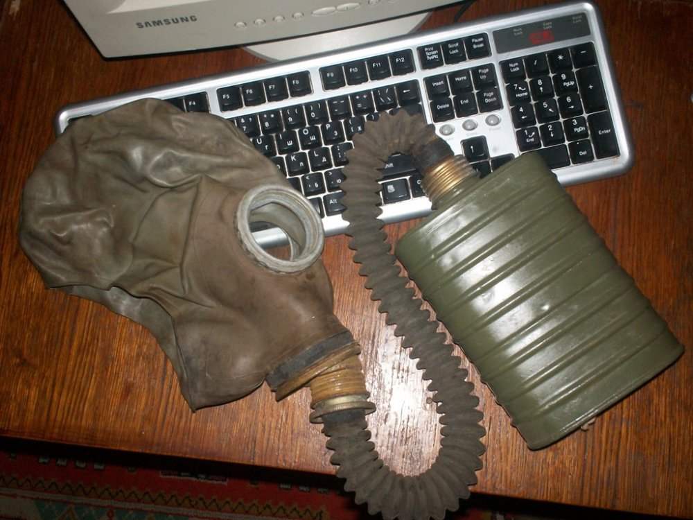

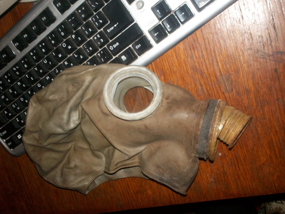

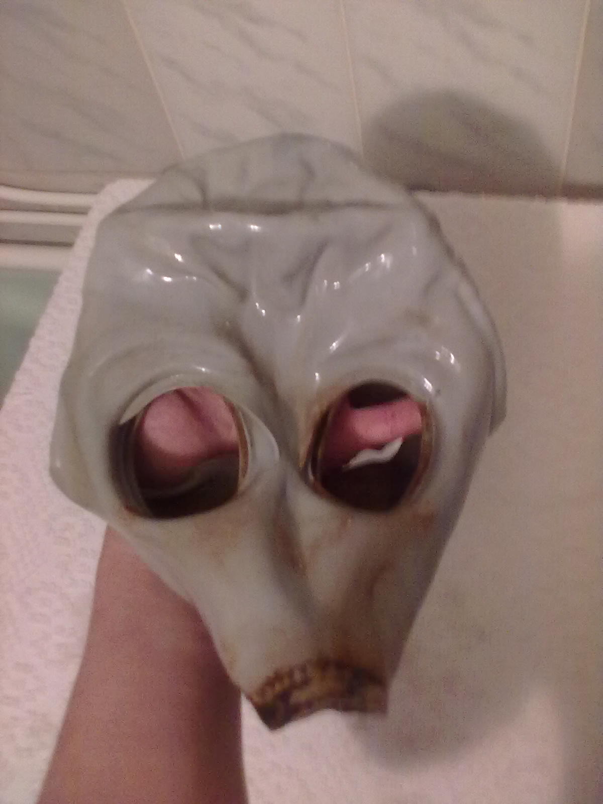

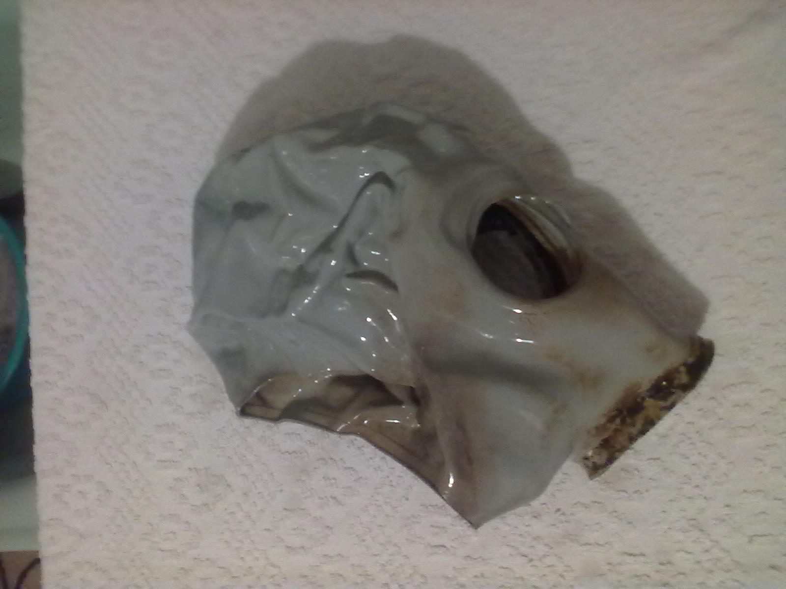

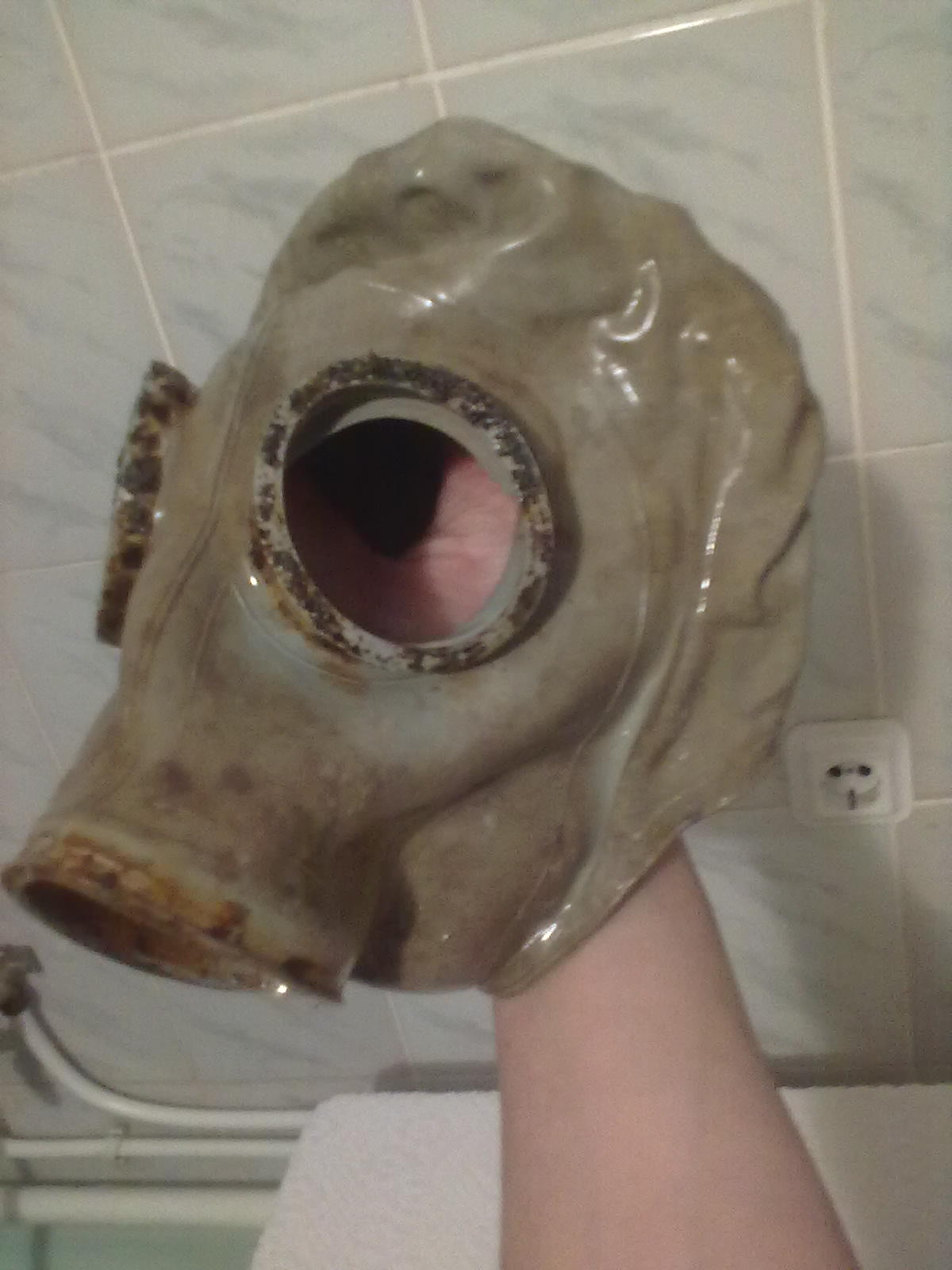

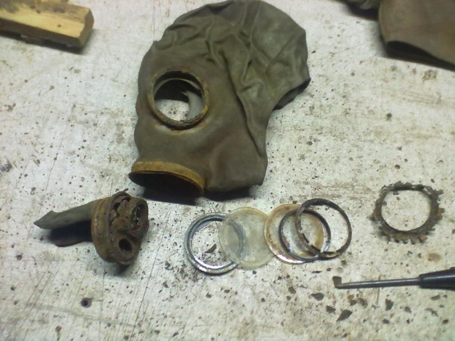

    Приветствую Уважаемые! В начале месяца попался мне противогаз и удивившись его "бодрому” сохрану, решил произвемти реставрацию. Вначале были удалены все остатки металических деталей. Сейчас маска чиститься в воде с порошком, так как мыло не давало никаких результатов.
    В качестве донора для металисеских деталей будет использован гп-5.
    На первом фото протик до чистки и разборки. На следующем фото после снятия металических деталей.(кстати внутрение детали "глаз” очень даже неплохо сохранились). Следующие фото после первичной чистки маски.

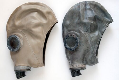

    На фотографии две разных шлем-маски ШМ-1.
    Левая полностью оригинальная, как была.
    Правая маска реставрировалась максимально близко к оригиналу. Резина из подмосковной земли периода битвы за Москву, остальное дособирал отдельно.
    Резину первоначально механически отчищал от остатков фурнитуры. Потом в стиральную машинку на 90° с детским порошком =)
    При необходимости повторить механическую чистку и стирку.

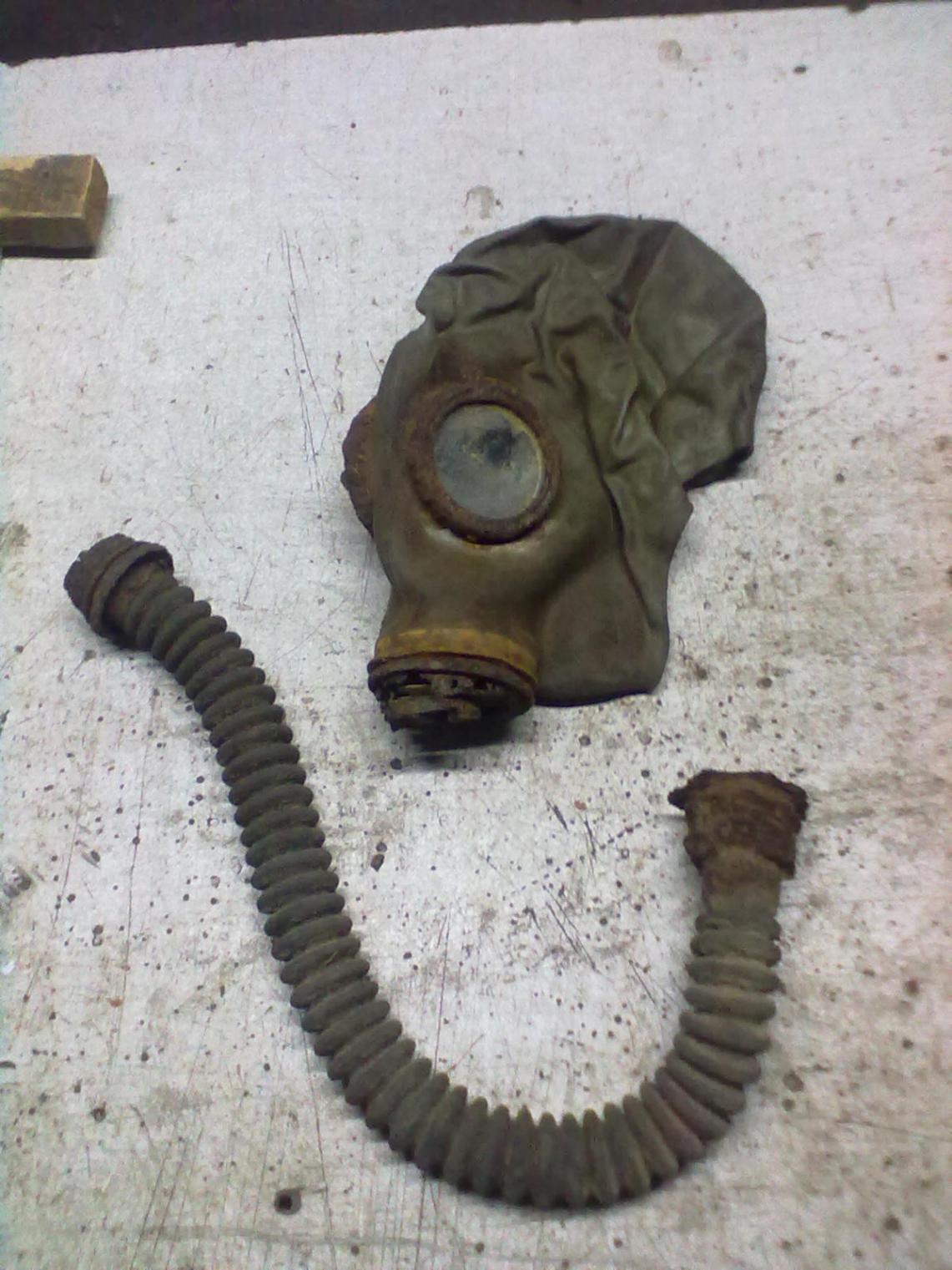

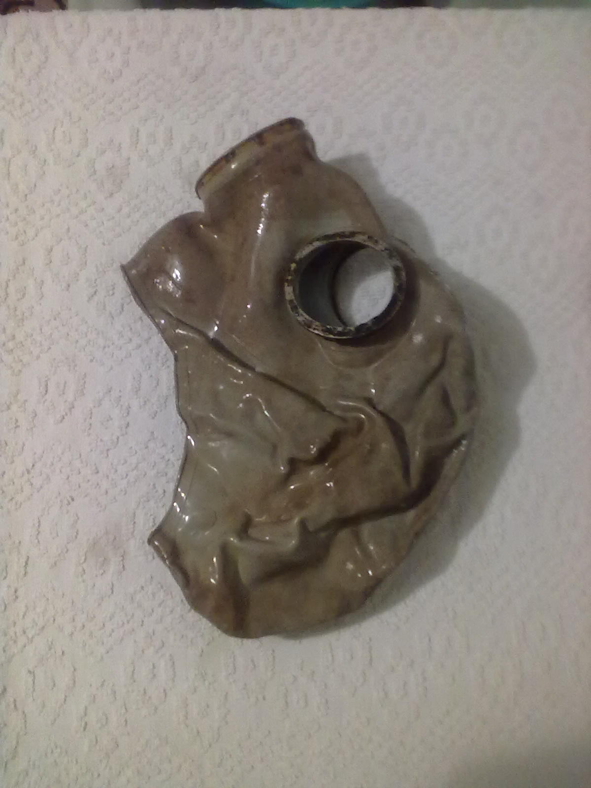

    Вот почистил шланшги заменил металичекиеь части И еще.. Вовремя чистки маски, она неожиданно немного надорвалась:(.

    Печально. У меня такое тоже было. Да и есть пара масок в изначально плохом состоянии. Смотрю как разрушаются ни смотря ни на что.

    а можно ли изнутри как то подклеять разрыв (фото пока не могу сделать). По назначению использовать противогаз не собираюсь.
  12. Дмитрий З.
    Дмитрий З. Feldwebel
    341
    Можно подклеить резиновым бинтом в виде ленты, в аптеках раньше продавалась. Она тоненькая, для подклейки в самый раз.

    Я знаю;) Немного подпаял клапан(после чистки появились огромные дырки:( ), маску подклеял, установил "глаза”. Пока вроде все. Осталось немного:)

    Выот наконец немного доделал. Выдыхательный клапан копаный, просто почистил щеткой.
