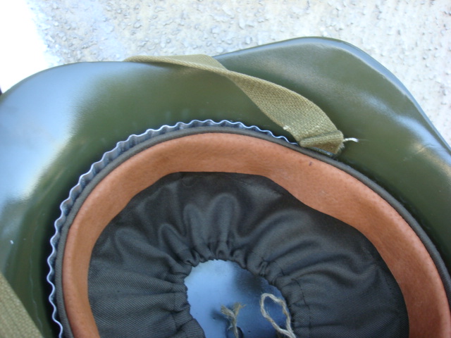

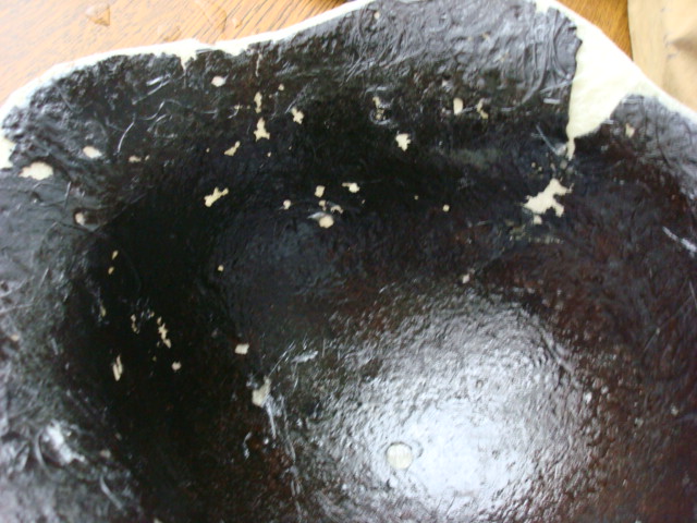

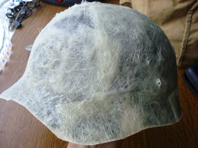

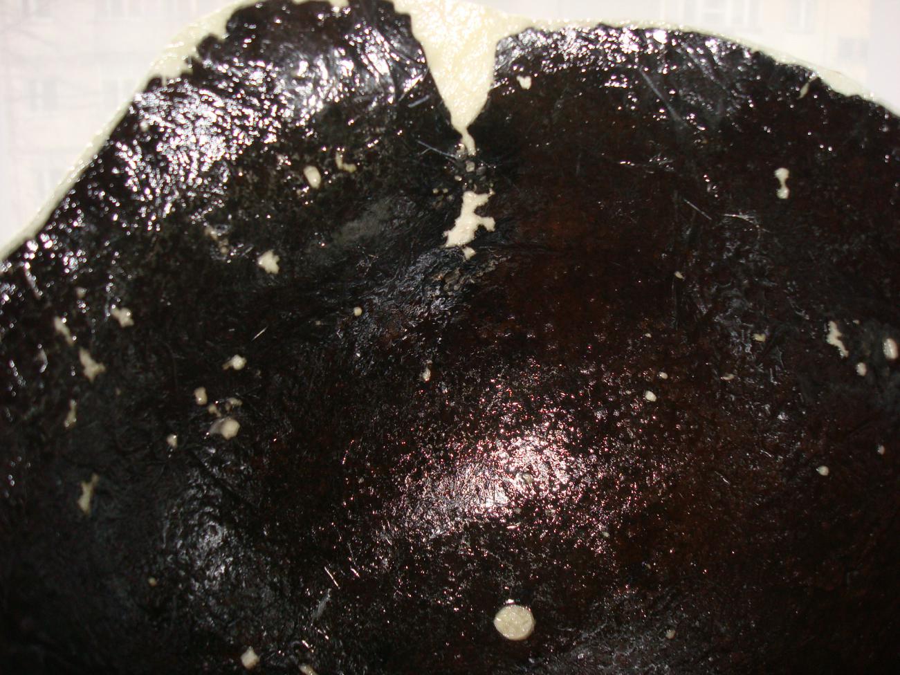

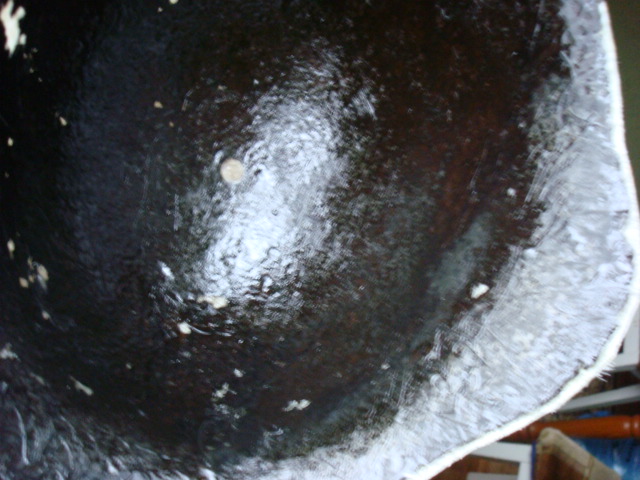

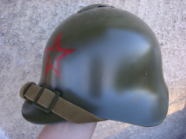

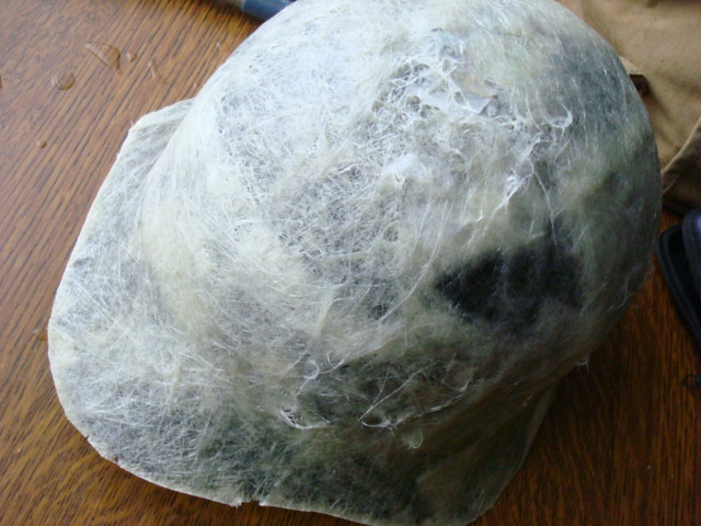

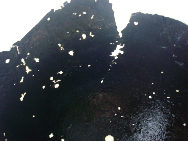

    Вот такой исходник попался осенью. Начал реставрацию в прошлом году - нарастил недостающие фрагменты и дыры стеклотканью. Настали холода и работа остановилась. И вот сейчас только дошли руки.

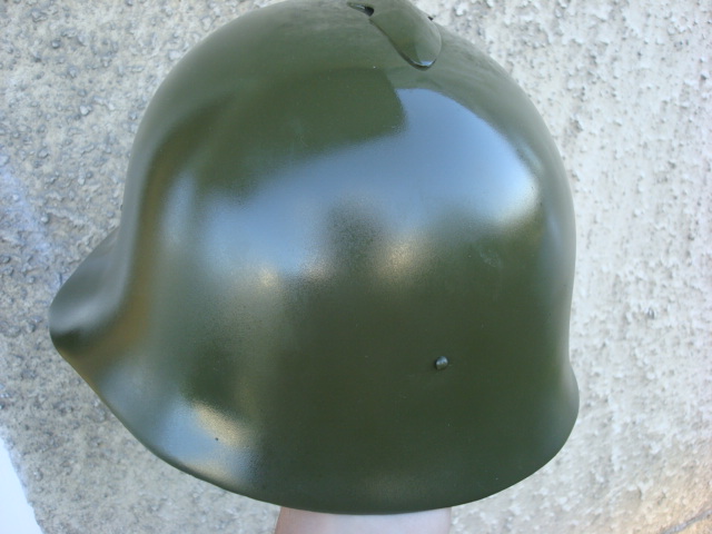

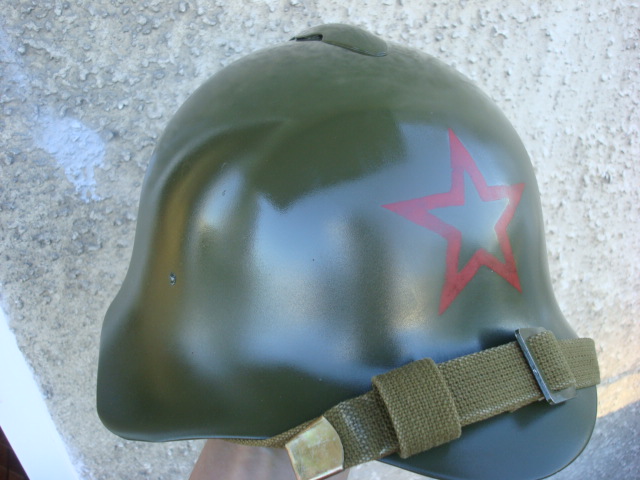

    ещё фото

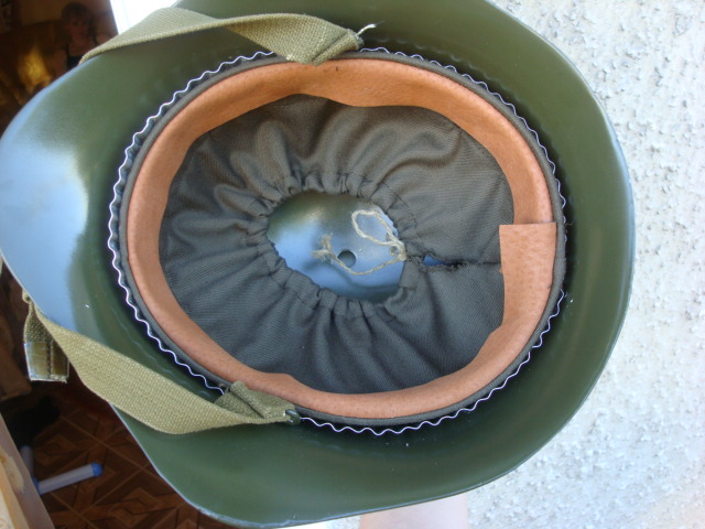

    подшлм брал как всегда у Романа Урнау:beer:

    Хорошая работа:smile_12: Из такого исходника-такая ляля!:smile_12:
  5. SERGEY2595
    SERGEY2595 Stabsgefreiter
    1.253
    Житомир

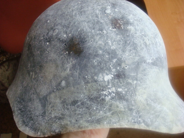

    лишнее стекловолокно убирал и выводил поверхность насадкой для дрели с наждачными кругами которые на "липучку" крепятся

    отличная работа!а стеклоткань не подскажете где можна приобрести,в стой магазинах?интересный вариант реставрации...

  13. SERGEY2595
    1.253
    Житомир
    В автомагазине. Но берите не ткань с нитками крест на крест, а такую чтобы волокно располагалось хаотически. На фото видно.
    И режьте кусками. Сухие куски предварительн насухо натягивайте на каску - предварительно формируйте форму. Я обклеивал всю поверхность 3 дня. Сначала верх а потом нижнюю часть на 2-3 см ниже края. Потом обрезал лишнее ножницами по металлу, а потом шлифовал кругами 100-120 почти до металла. Ткань осталась только там где нет металла. НЕ ЖАЛЕЙТЕ ЭПОКСИДКИ!

    немного толще только на ушах - там 0,5-1 см вообще металла нет. Можно было паять. Но это на полку, поэтому особой прочности не требуется.

  16. SERGEY2595
    1.253
    Житомир
    Точно! Прошло 8 месяцев - перепутал.:oops::beer:
