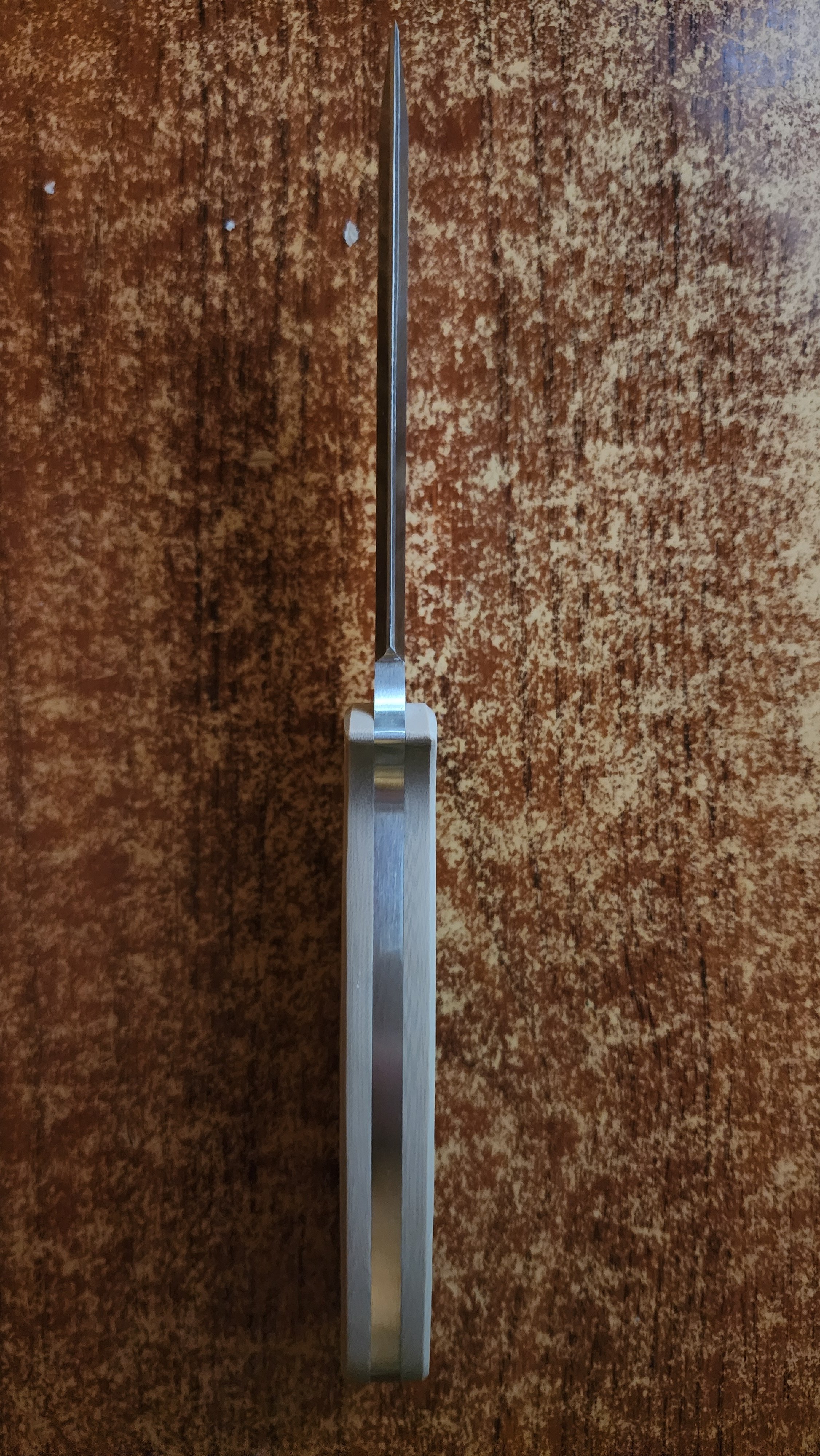

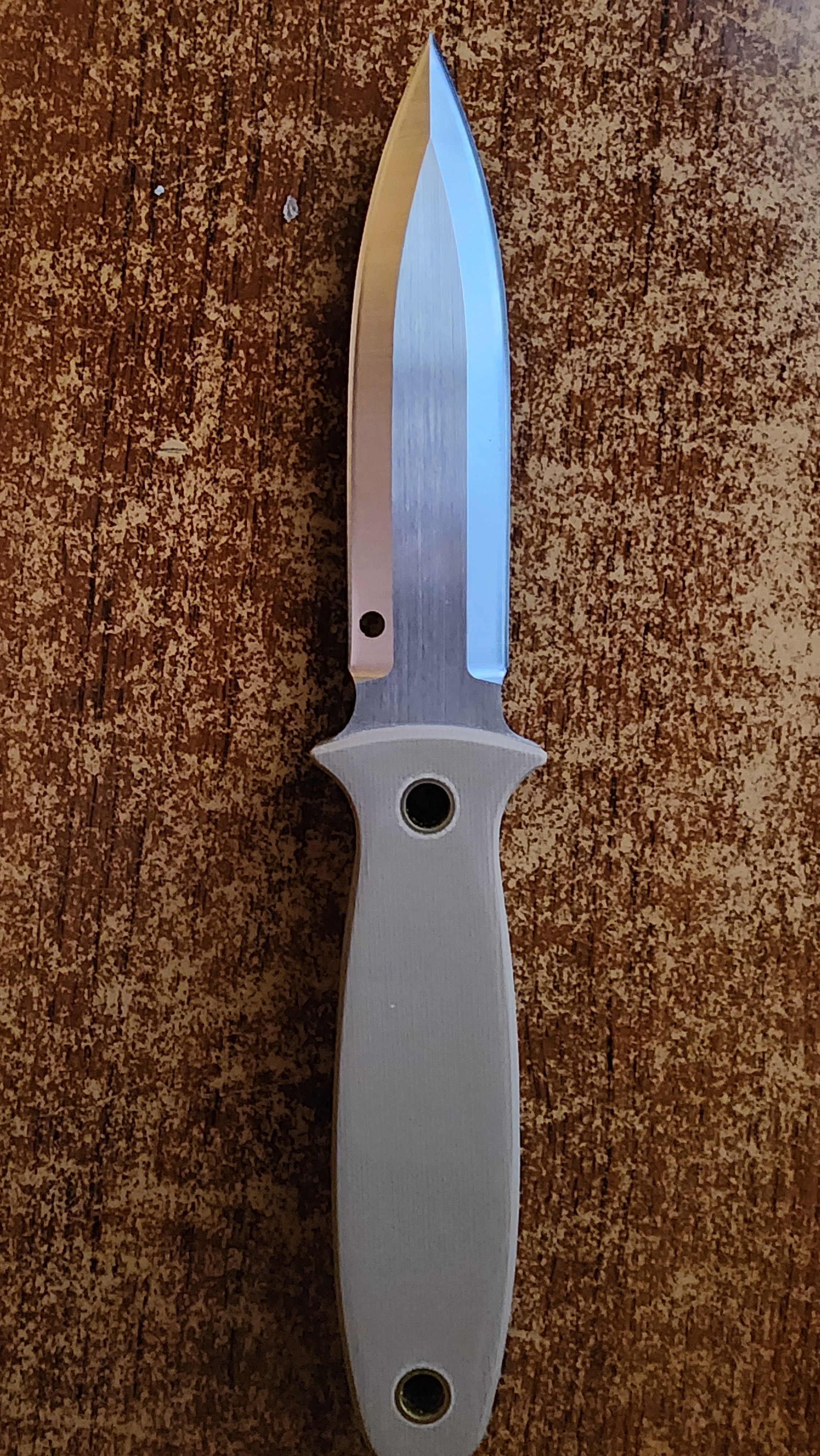

    Всем доброго утра! Я вот купил прикольную реплику ножа spyderco nightstick, нож достойный, сталь тоже на уровне.... но наши косоглазые друзья сделали клинок толщиной 4,8мм и достаточно "тупые" спуски... У оригинала клинок 2.5мм реально ли снять половинки рукояти, уменьшить толщину лезвия до 2.8 и переточить спуски, и сделать это не за все деньги мира? Нож нужен для работы, да и нравиться он мне))) но в такой толщине не режет ничего, чисто колющий ломик и весит под 240 грамм (оригинал 107)
    Может в этой теме кто подскажет, а то мастеров ножеделов очень много, а найти человека с прямыми руками пока не могу...

    Может просто переточить спуски?

    Я об этом думал. Толщина по центру клинка все равно останется толстой. Да, рез реплики улучшится, но оригинальный размер клинка лучше.

    За счет спусков можно уменьшить толщину, не нарушая других параметров.

    Интересно как? На весу сделать ровные финские спуски смогут человек пять в Украине, если еще не разучились, все пользуются приспособлением для выведения спусков, для чего необходимо разобрать накладки. Криво, косо могу и я на весу. Вопрос один, а на хуа? Представленный нож изначально задумывался как боевой нож, а не для реза, им люки танков открывать или ткнуть :) кудуда - нибудь. Купите реплику китайскую резать сало и потерять не жалко, что по отзывам фронтовиков случается очень часто.

    Как раз иначально и был план разобрать накладки и сделать тоньше рукоять, и исправить спуски на более "острые". Толщина клинка в 4,8 мм избыточна, хотелось бы 2,5 мм - максимум 3мм. Да и рукоять излишне толстый металл. Оригинал почти в 2 раза легче. Задал вопросы на ножевых форумах, может кто возьмётся. Целый вечер на регистрации потратил:D Да и мнение по клинку интересно... Продавец в Китае заявлял сталь д2, а в реале как это проверить?

    Я рассматривал этот вариант, но не то. Представляете себе, в среднем какая будет толщина клинка, если на центральной грани будет 2,5 мм.? Слишком мало.

    Не надо 2.5, просто свести две грани. Толк будет.

    Зробіть увігнуті спуски, тоді по центру буде не 2.5мм

    Можно и так, но условие было - приближено к оригиналу. А это значит - новый клинок. И тем более, у собственника ножа есть сомнение в заявленной стали. А мастер сделает из того, что закажешь.

    При строгании будет толк, а при нарезке все равно будет колоть. Надежнее и более предсказуемо будет сделать новый клинок.
