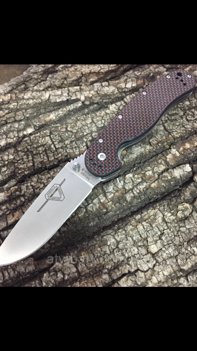

    мало того что по размеру и весу отличаются,китайцы ставят на них рукояти под карбон ,сталь -весь спектр китайских сталей от 5хром до D2:) и даже с аксислоком их делают:)
    И все они подешевле оригинала в 2-3-4 раза.Выбирай что душе угодно:)
    Я вроде даже титановую рукоять видел на крысе :) на Али.

    Крыса оригинал дешевая.Каждый себе ее может позволить..Но мне,например, больше нравятся реплика на нее с заявленой д2 и красивейшей рукоятью под карбон ..И поверьте эта китайская Д2 ничем не хуже той аус 8 что на оригинальной крысе.
    У китайцев получился нож мощнее красивее и дешевле(чисто мое мнение )
    Вопрос :зачем мне оригинал?Разве что б потешить свое самолюбие...И то сомнительно..

    почему же.Онтарио рат оригинальные насколько я знаю делают и с аус 8 и с д2...Значит есть резон ставить д2 на складные ножи...
    Потом СН outdoor китайская контора тоже делает очень много ножей с этой сталью...
    Лично мне нравится на клинках D2. Правда требует более тщательного ухода что б не появилась коррозия.
    Ну а на смену японской аус8 смотрю все чаще приходит аус10(нержавеющая сталь с твердостью получше чем у 8ки).
    Специально поискал : аус 8-0.75 %углерода,а в аус10 его- 1.1%
