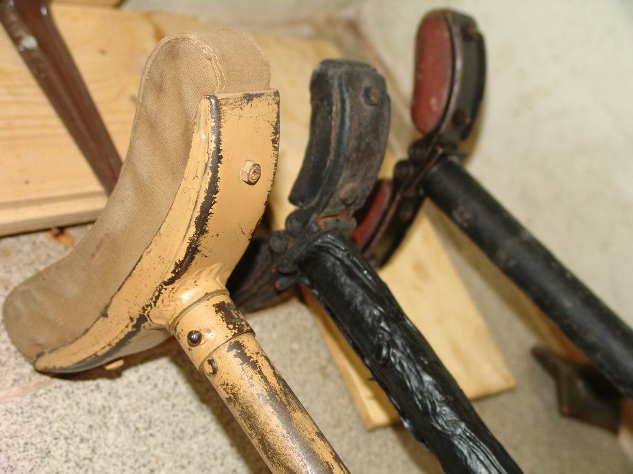

    Да, обидно конечно... Копаные видел 2 раза, оба из России.
    А вы находили именно с таким плечевым упором (с одной подушкой)? Или ранний, с двумя? Если с 2-мя, то похожий приклад и на МГ13, МГ15 (на фото в центре и справа), а также противотанковых ружьях был.
