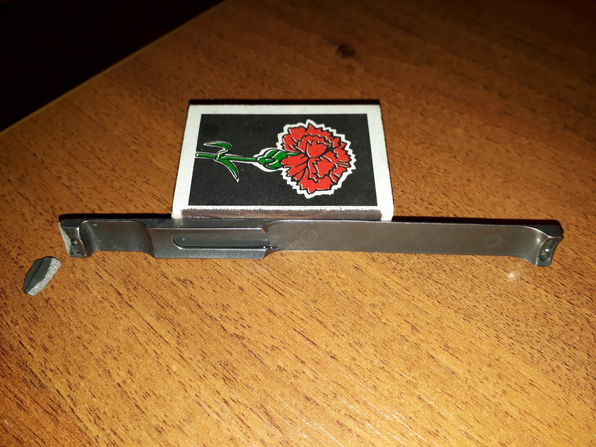

    Здравствуйте комрады! Нужен совет. Нарезной карабин куплен в Стволе, на гарантии. На четвёртой сотне ломается зуб экстрактора. В магазине сказали что возможно выточить у нас новый, но надо отправлять в мастерскую в соседнем городе (весь карабин). Суть вопроса: необходимо ли согласовывать с разрешителями данную процедуру? Понимаю что в ормаге должны выдать бумагу. Но достаточно ли этого? Кто сталкивался, подскажите. Заранее благодарю за ответ!

    Назрел ещё один вопрос. Комрады, посоветуйте токаря-фрезеровщика. Отправлял карабин в мастерскую Ствола, две недели "мастера" думали-рядили, в итоге сказали- не можем новый экстрактор изготовить! Слов нет...

    Вопрос решил заказав новый экстрактор заграницей. Всем ответившим спасибо!

    Вся беда в том что на заводе эти вещи делаются методом порошковой металургии, а это не есть гут.В какой мастерской Ствола не смогли сделать?В Одессе видел делали.

    В Одессе. Две недели потерял... Как мне объяснил мастер на этом форуме, изготовить лишь пол дела. Вторая половина это термообработка... Но даже до первой половины ребята из Ствола не дошли.

    Заказал 4 экстрактора, может на год-два хватит...

    Странно .Обычно Валера такие вещи делает.Не знаю что за мастер если у него проблемы с термистами.Если делаю пружину-потом сколько сказал единиц термисту сколько он и делает.Сюда бы подошла 30ХГСА закалка 45ед-на века.
