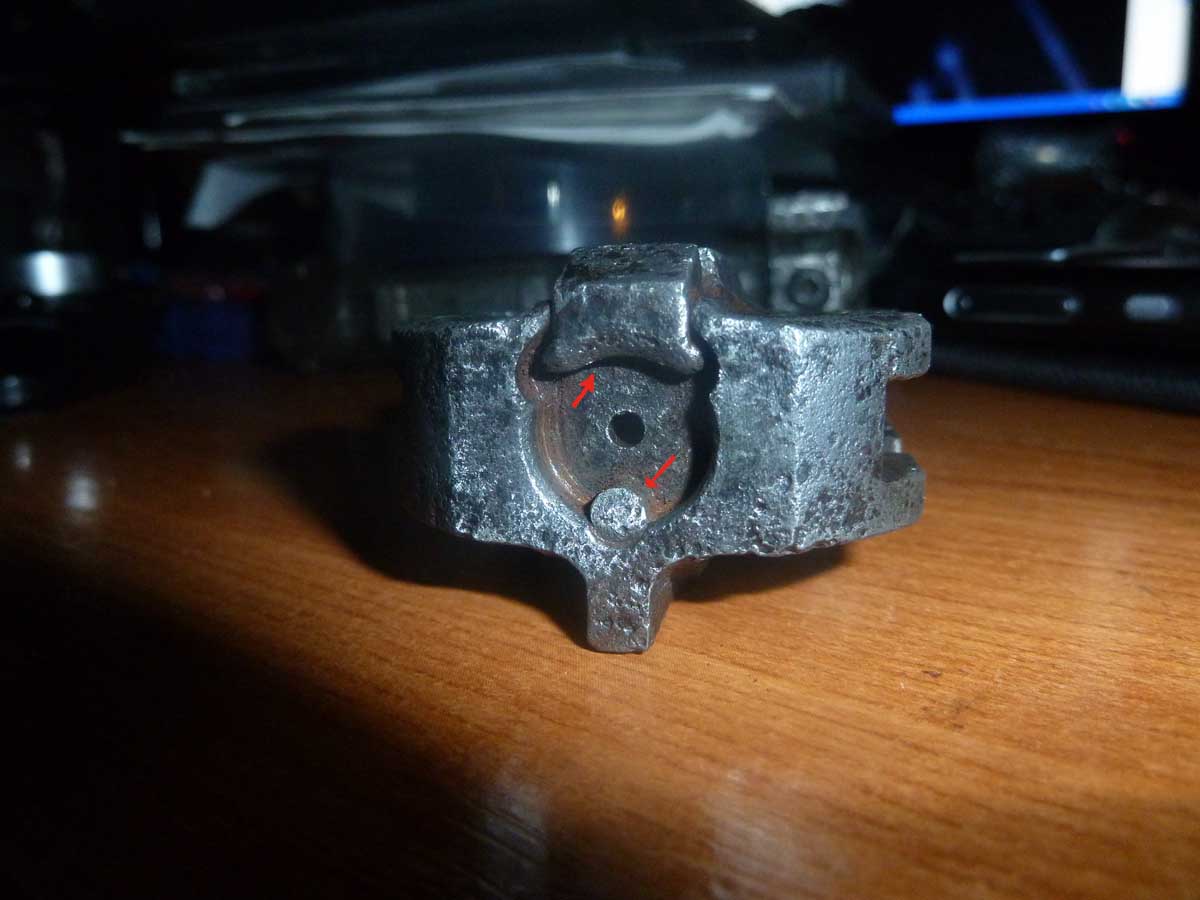

    Есть такой вот затвор,разобрать смог только наполовину,не могу снять выбрасыватель и экстрактор,подскажите кто имеет опыт,как их извлечь.

    Как выглядит затвор MG-42 мы и так знаем :) Дайте фото проблемного узла, хотелось бы видеть ЕГО состояние.
    P.S. Выбрасыватель и экстрактор это разные названия одной и той же детали.

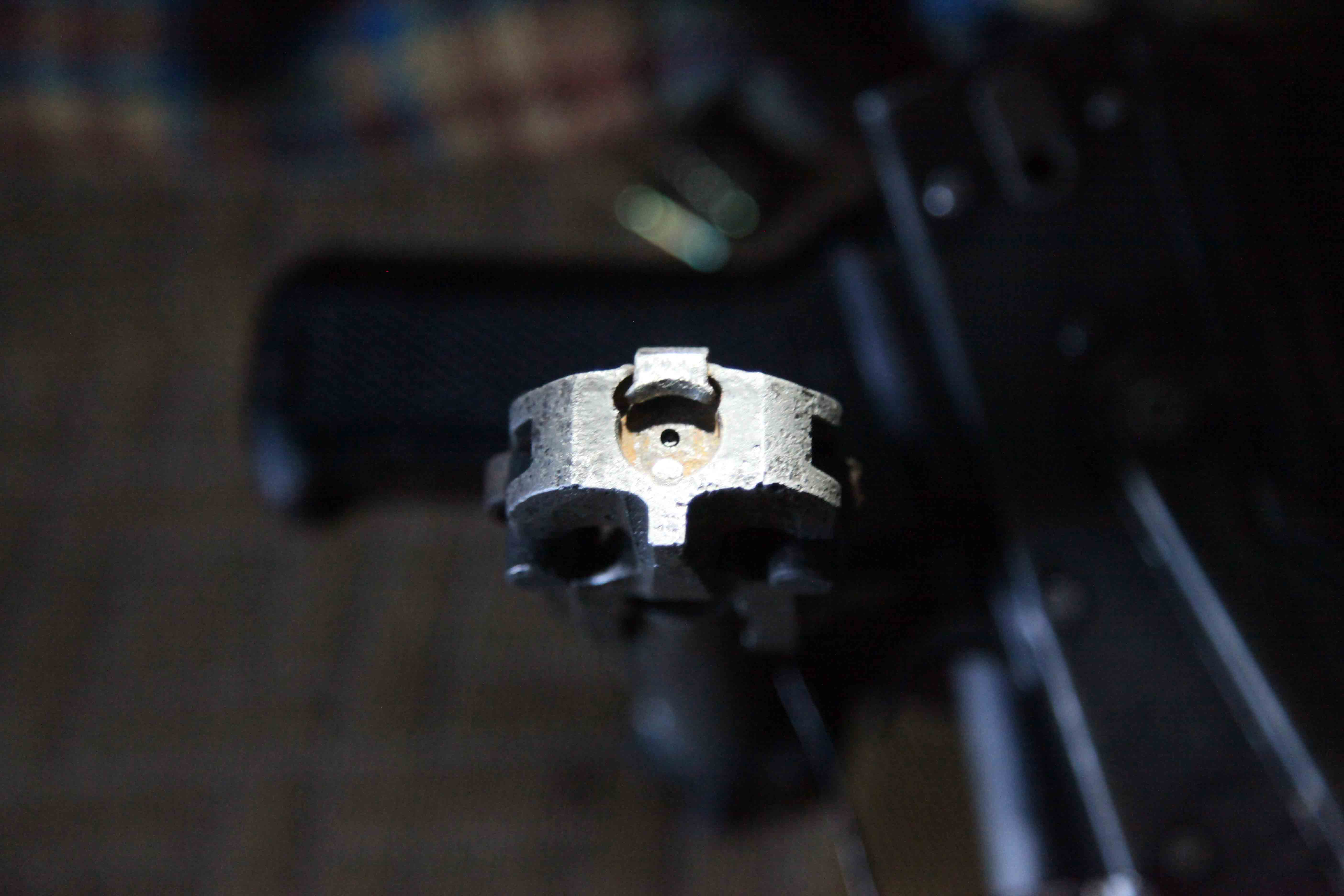

    Хорошо,вот фото,на них стрелками отмечены проблемные места. Буду благодарен за консультацию:beer:

    выбрасыватель не получается снять,и отражатель,в них проблема... отражатель пытался аккуратно выбить,но не получается... выбрасыватель тоже,пружина была негодная,вытащил частями,а сам выбрасыватель шевелится но не вынимается..

    Выбрасыватель нем ного заплескан,на 2 ом фото с конца,поэтому и не вытаскивается.

    Я такое вытаскивал с помощью замораживателя, Rost Off Blue Ice .Если нет,то немного нагреть и постукивать молоточком для фаинмеханики.
