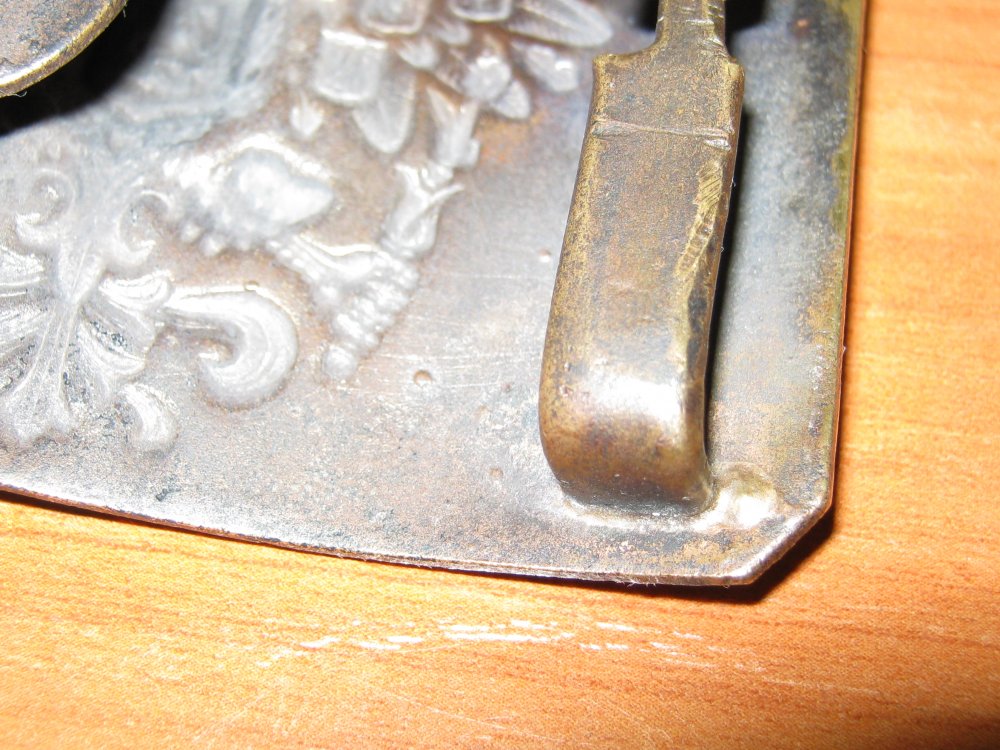

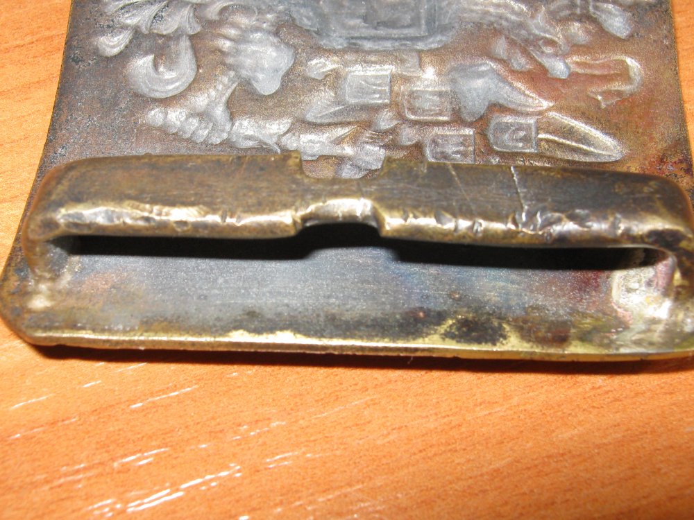

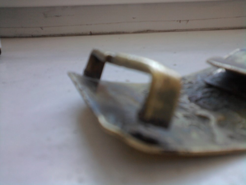

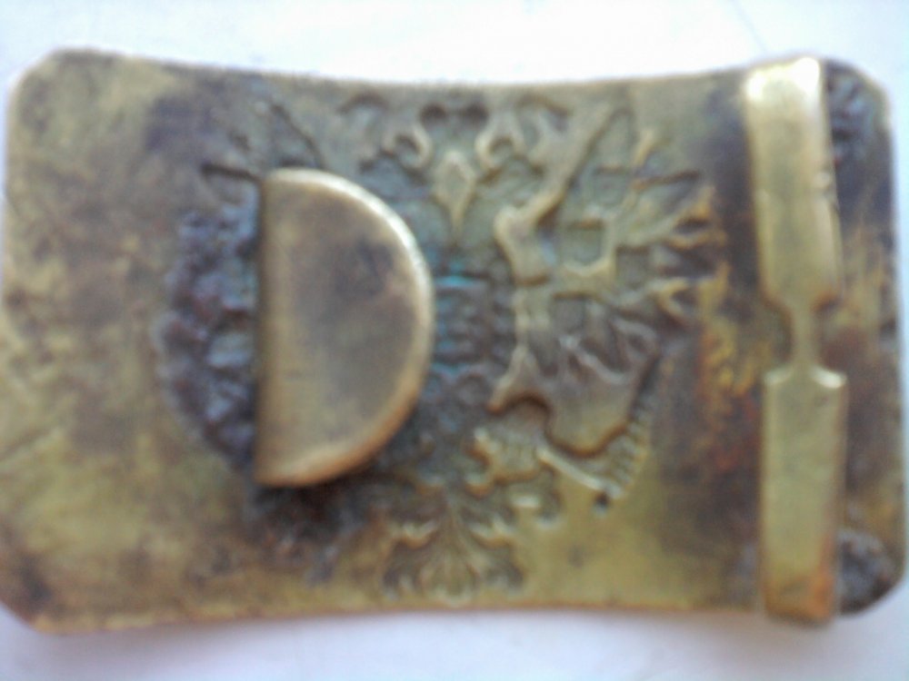

    Доброго дня, уважаемые форумчане!
    Прошу прощения за качество снимков, но кроме мобилки под рукой ничего нет. Восстанавливал "геометрию" - отломалась одна из "стоек ворот". Пряга не копанная. Основа медь + гальваника (латунь). Паять свинцом не хочется. Обращался к ремонтникам-ювелирам (Шулявка, "Ремточмеханика") - говорят надо греть изделие целиком - будут следы "побежалости". Лазер на "Диаманте-13" (метро Т. Шевченка) тоже не справился. Подскажите, плз куда ещё можно обратиться в г. Киеве для решения проблемы.
    С уважением,
    Евгений

    Латунь паяется очень хорошо обычным припоем. И не надо заморачиваться с ювелирами. Когда держу свою бляху в руках пайки практически не видно.

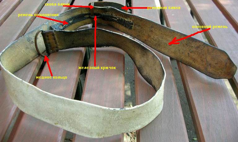

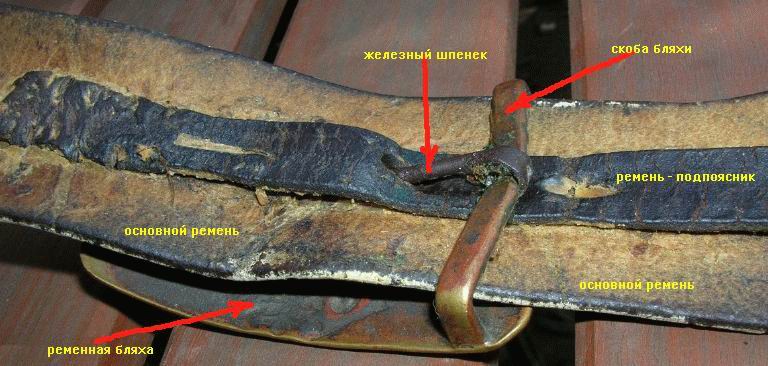

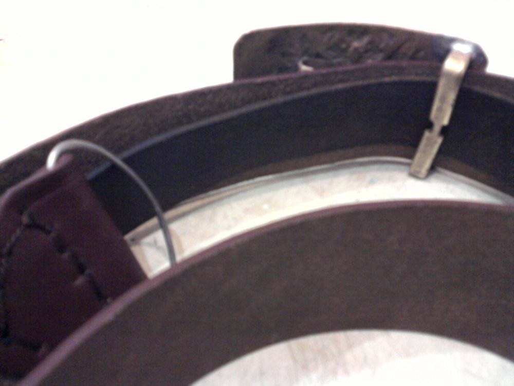

    Спасибо за совет! Я хотел с этого начать. Знакомый реставратор отговорил - после этого иные методы будет сложно применить. Удивляет "экономия" - неужели было дешевле нанести гальванически латунь на медь чем отштамповать из латуни. Смущает прочность обычных оловяно-свинцовых припоев - можно-ли будет иногда носить после такого ремонта? Некую имитацию ремня по типу на картинке мне уже изготовили. Шпенёк закреплю после ремонта ворот (незачем лишний теплоотвод).

    Носить можно будет спокойно, после пайки оловом. Ювелиры паяют обычно серебром . Вам надо обращаться к холодильщикам или кондиционерщикам они занимаются пайкой латуни и меди.

    Спасибо! Если делать самому, то хватит-ли паяльника 40 вт и ортофосфорной кислоты как флюса или всё-таки имеет смысл подъехать в ту же Рембыттехнику на ул. Глыбочицкой?

    Лучше конечно 60 вт. Ну а можно просто места пайки залудить и на газу прогреть и спаять . Если хотите чтоб надёжно , езжайте в Рембыттехнику на ул. Глыбочицкой , где вам запаяют намертво.
