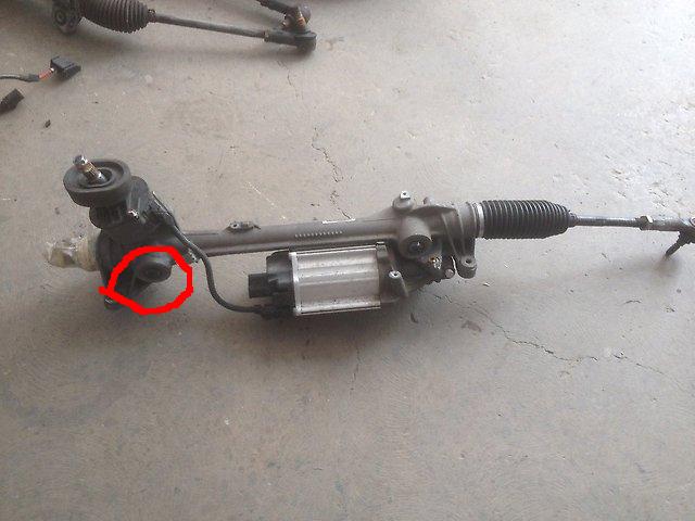

    вот на одной фотке обвел то шо подтянули. на второй показал 2 точки возможной подтяжки. а по факту требуют замены втулки в корпусе, которых на картинке нет

    так ото то и оно, после подтяжки рейка еще поездит. а вот сколько? через месяц опять стук, опять 150 грн и подтягиваем? и сколько таких подтяжек рейка выдержит? а тот же электромоторчик? с каждой подтяжкой ему уже все тяжелей и тяжелей работать. а это как ни крути рулевое. безопасность как ни крути. а пассат ну ни как не медленная и резвая машина. тут как повезет. может комут и удобней так по 150 грн платить. я так не могу, и зная шо проблемка не устранена, а так подшаманена меня совесть замучает, ездить буду с неким дискомфортом

    Це все зрозуміло, така рейка може ще послужити ?
    Заміна втуки нічого не дасть, зазор підтяжкою прибрали, там вже виробітка на черв"яку та зубах рейки. Рано чи пізно її міняти прийдеться, але коли є можливість поїздити, її потрібно використати.

    Тут вже лотерея, вони може й місяць не протриматись, а може декілька років прослужити, до кращих часів.
    Приведу один приклад, частої поломки. Гідрокомпенсатори, я думаю вам не потрібно розказувати, що це. Так от сам по собі гідрокомпенсатор має дуже погану конструкцію, через, що часто клинить, (масло в них осіда). Коли людина заїзжа на СТО і каже в мене, щось стука в двигуні, перша відповідь, та у вас гідрокомпенсатори поклинили, потрібно міняти. Власник авто плате немалі гроші за заміну, і добре коли йому новенькі поставлять, а не старі промиють ( в основному старі промивають) а беруть, як за заміну, а власник потім, ще й дякує. В реальності міняти їх не потрібно, розібрали промили, назад поставили, процедура не довга, проста та дешева, оригінальні промиті ГК служать набагато довше ніж заміна, але вам цього ніхто не скаже.

    как раз там в левой втулке и была вечная проблемка и стук. да понятно шо поджали и стук ушел. ходя завод категорически не советует этого делать. послужить конечно может, течь там нечему, но вот сколько? тут я не знаю. бывали случаи шо изза этого люфтика во втулке тяги рулевые неверно деффектовали. и при замене на пыльник ставили не родной хомут ( ну удобней так) под пыльничек водичка-ржавчинка и вперед. месяц и нет рейки, ну тут правда водичка помогала. так и тут будем посмотреть. на своем по гарантии менял. заскрипела тысяч через 10-12, просто неприятный звук при повороте руля. поставили уже доработанную. на 380 тыс продал проблем не было. уже 450 все нормально. ни подтяжек ни замен тяг не было.
