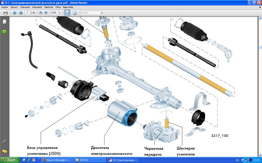

  9. rino08
    rino08 Stabsfeldwebel
    934
    не спорю, я с электро рейками не сталкивался.
    Получается мотор снять нельзя? фото рейки прилагаю.
    Der Soldat подобається це.
  10. салабон 33
    салабон 33 Oberfeldwebel
    516
    украина
    ну не совсем, моторчик снять можно, но по з\п он отдльно не идет. ремкоплектов на такие рейки не видел. как выглядит в курсе. даже про подтянуть есть вопросы, тут 2 точки регулировки, и какую из них трогать? если не туда сунутся? убить моточик или механику рейки?

    тоетка это не ФВ, у тоеток прростая рейка, а сам усилитель на рулевом валу, а тут моторчик рейку вставили. хотя реставрануть думаю не проблемка, но есть нюансы.
