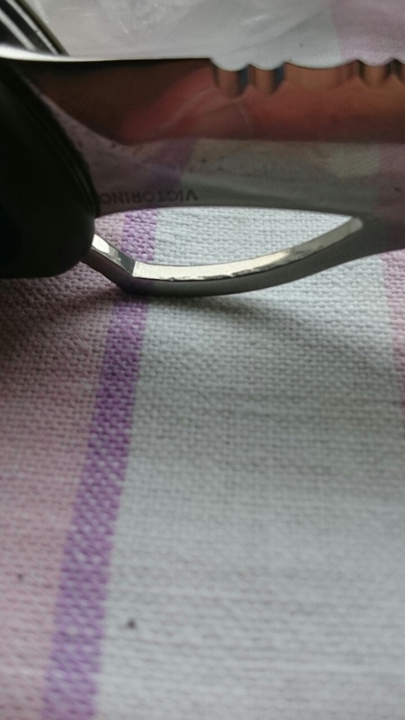

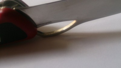

    Не соглашусь. Имею много ножей викса и могу продемонстрировать фото косяков. Абсолютно все однорукие 130 мм (бывшие венгеры) имееют дефект обработки метала в месте самой дырки. Хатре про вуд, так же попался с косяком, раньше были без. Если интересно, вечером могу сделать фото

  16. Vulpo
    Vulpo Obergefreiter
    29
    252
    Выкладываю фото из другой своей темы, если что, добавлю
  17. turbobusa1789
    turbobusa1789 Oberfeldwebel
    588
    Печальная печаль,я что заметил,что у более ранних версий сталька получше чем на новых ножах.
  18. Vulpo
    Vulpo Obergefreiter
    29
    252
    За сталь ничего сказать не могу, но из 130 мм виксовенгеров с одноруким у меня на всех такие косяки, а их 6 штук. Но вот у 111 мм такого нет.
