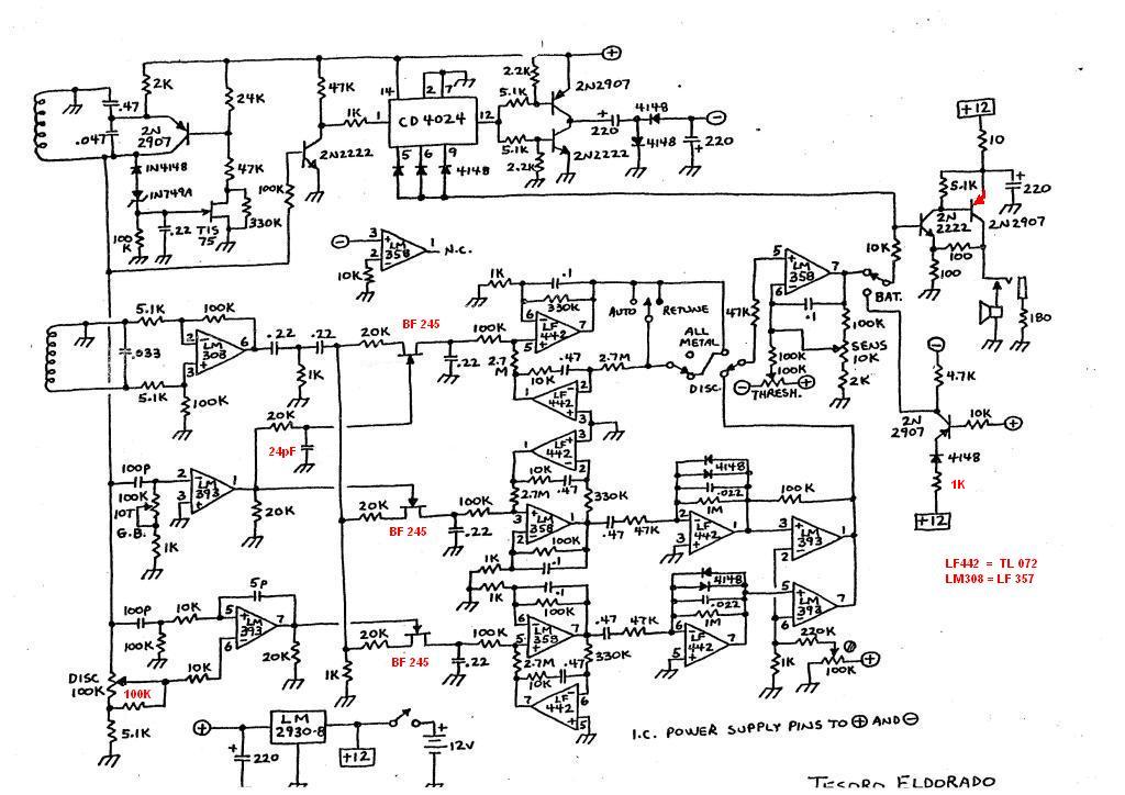

    Кто подскажет, где в Минске поремонтировать ? Если лежит неподвижно то все ОК. И монетку чует и дискрим в норме, но стоит покачать катушкой , либо пошевелить внутри блока провода от катушки- завывает. Как я понимаю- возбуждается. Так происходит и с другой катушкой. У меня их 2.

    гдето обыв провода, идет можете и сами посмотреть, уверен поломка у Вас пустяковая .

    Увы, все просмотрел- нет. Заменил электролиты- не то. Видимо что-то сдохло. Выпущен 08.98

    Однозначно где то, что то не контачит. Попробуйте смазать переменные резисторы. Разъёмы просмотреть. Ваш Эльдорадо на микроконтроллере, или аналоговый?

    Видимо еще аналоговый, коль выпущен в 98м году, сегодня постараюсь найти Вам схему э/п.

    Спасибо всем откликнувшимся! Нашел по вашей подсказке Мастера- поможет с ремонтом.
