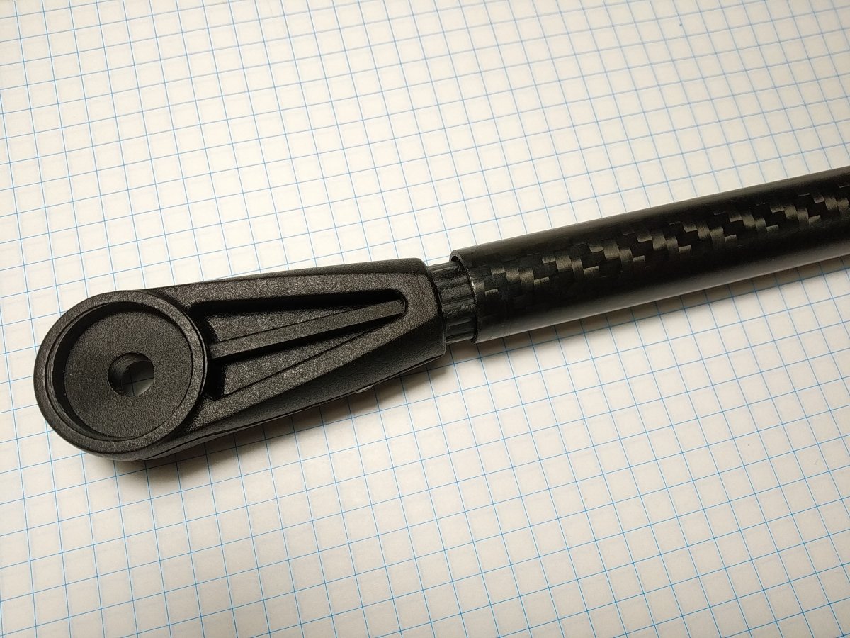

    Приветствую. Подскажите, чем можно один раз нормально приклеить наконечник, чтобы потом не выколупывать остатки клея, когда отвалится. Судя по остаткам, производитель посадил на клей-герметик, продержался 5 выходов. Знакомый камрад, то же самое пытался склеить «моментом», тоже хватило ненадолго.

    Эбоксидка.

    Viktor968, спасибо за внимание, а разве эпоксидка карбон клеит? И как она на удар и холод? Неохота ошибиться, потом не отскребёшь)

    Здравия. А для чего Вам отскребать?
    В смысле, если сломается то чтоб отскоблить?
    Если наконечник надёжный то садите на эпоксидку.
    Я например 505 клеем с содой многое клею пластиковое, держит очень неплохо и затекает в стыки.
    Перед поклейкой чем бы там ни было, не знаю что выберете, ошкурьте немного наждачкой склеиваемые поверхности, или шилом сечек наделайте, тогда будет нормальное сцепление, а от глянцевой поверхности любой клей отвалится.

    А на чем, по вашему, карбоновые волокна собраны в штангу? На ней, родимой, ничего другого пока не придумали.
