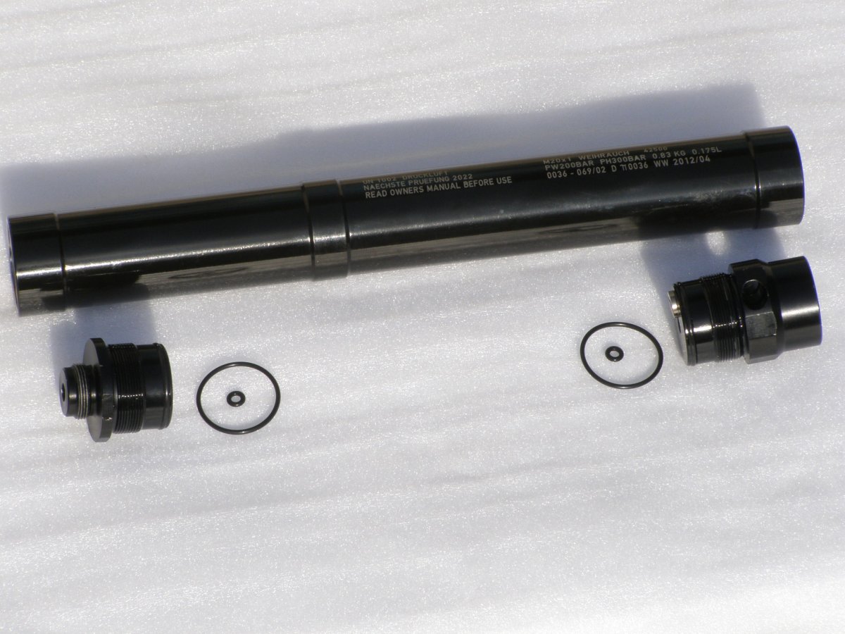

  4. Срок службы уплотнителей резервуара в.д. около двух лет,кольца *усыхаут* и усаживаются и резервуар начинает легонько травить.Если резервуар съемный то выходит из строя кольцо на штуцере в месте подсоединения резервуара.Тогда травит уже прилично,но P2250049.JPG его легко можна заменить.

  6. Вот пример усадки колец.Слева б/у, справа новая,разница не очень большая но если присмотреться то заметна.Чтобы продлить срок службы,нужно перед установкой смазать посадочные места и колца консистентной силиконовой смазкой.Для заправки резервуара уже восемь лет иcпользую насос HILL Mk-3,закачка очень легкая что велосипед подкачать.А баллон это бомба и неизвестно когда *бабахнет* P2110044.JPG P2110045.JPG P2120065.JPG .
