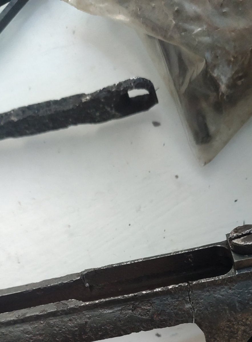

    Приветствую. Винтовка Мосина 1926г. Треснула рама в районе ручки стебля. трещина - сквозная. Какие варианты восстановления? Новую раму не вариант. Думаю попытаться заварить предварительно сделав углубление для того чтобы была равномерная сварная ванна. Как вы считаете? IMG_20210520_213508.jpg

    Хороший варіант, іншого в вашому випадку і розглядати би не став. Тим більше якщо у вас є доступ до зварювального апарату.

    как по мне единственный..
    буду пытаться заварить так..
    доступа нету как такового, но всегда можно взять попользоваться , варить +- умею..
    думаю нужно будет хорошо ее сжать чтобы части сошлись и тогда варить уже.

    Якщо буде маленька щілина то не проблема, зварка її стягне, головне щоб площини зійшлися.

    До вашого + - додам маленьку хитрість. Якщо будете варити то в цих місцях приложіть полоски заліза чи просто пластини в одну площину з площиною рами. Це для того щоб не зализало краї і вам не прийшлося їх відновлювати. Можна починати ловити дугу просто по тій пластині і іти на тріщину, потому відріжите чи відломаєте, зате край буде цілим.

    я думаю начать с середины каплю тянуть в бока. есть у знакомого полуавтомат на проволоке , может у нему сгоняю. но то 120 км примерно(

    Там где скругление Вам всё равно надо будет пропаривать трещину со стороны затвора. Низ, если нет желания возиться с кромкой, можно оставить 1-2мм не проваренным. Всё равно под деревом скрыто будет. Я бы на Вашем месте сделал прихватку со вставленным затвором...

    Вам же из неё боевыми не стрелять. Просто с данной трещиной рама потеряла всю жесткость и теперь гуляет. Заварите, всё получится. А с отсечкой не стоит и связываться. особо на проварке не выиграете , а проблем заработаете уйму
