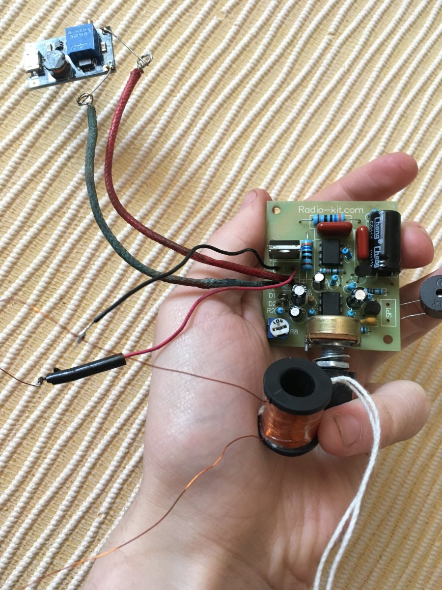

    Доброго времени суток, нуждаюсь в помощи. Собрал стендовый вариант пина, с пирата, постоянный фон, довольно сильный, при нахождение рядом с катушкой метала, звук стает тише. Грешу на катушку, что скажите?

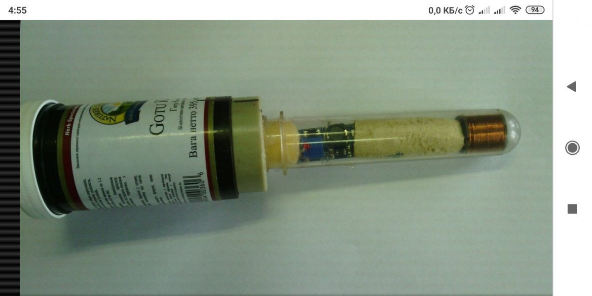

    Screenshot_2021-04-12-04-55-29-527_com.android.chrome.jpg Вот такой пин собран из того что было.Работает от одного 18650,преобразователь,катушку мотал проводом 041 виток к витку ,каркас с сб контура. 4 слоя витков150 вышло.

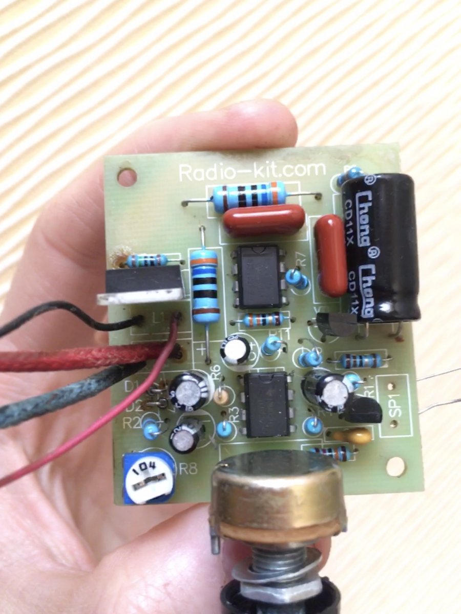

    да ,и на 157 уд 2 ,смд монтаж и т.д. IMG_20210413_090722.jpg пин видит 5 коп.ссср см 7-8.Подводный 20см. открытую серьгу до5 см. IMG_20201022_163759.jpg Вы правильно подметили катушка очень многое даёт,как намотана и чем намотана, и схема тоже модернизирована и стабильна.Аппарат для моря.

    я вижу у нас эдэнтичные платы. У меня постоянный фон. Можете подсказать, какая индуктивность вашей катушки? С Ув.

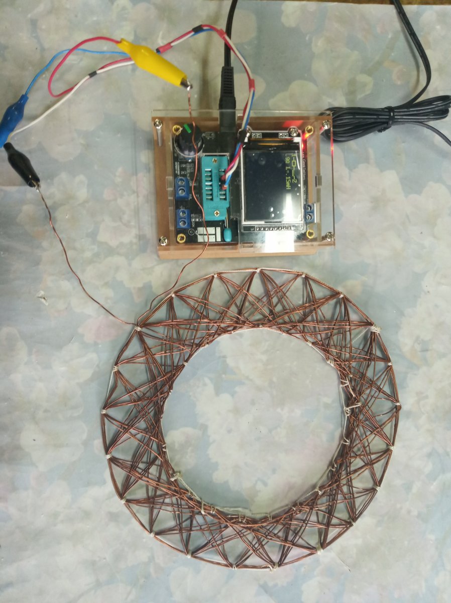

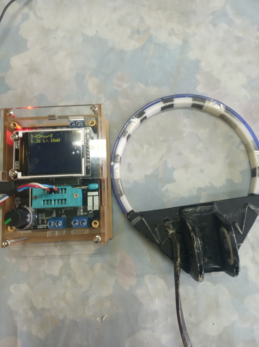

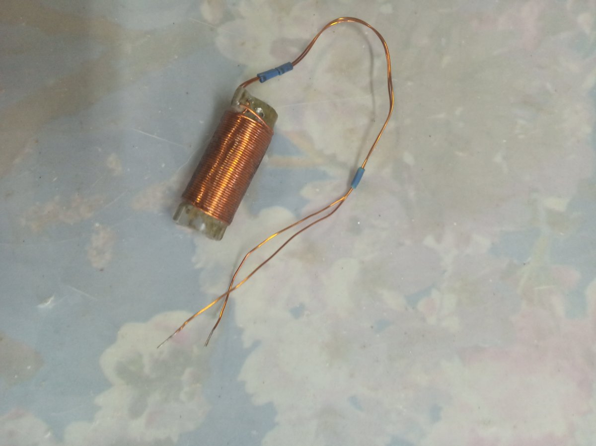

    Добрый день! IMG_20210415_093344.jpg IMG_20210415_093102.jpg IMG_20210415_093631.jpg Эта катушка которая для пина здесь 2 слоя провода пжл 0,41мм вскрыта лаком,а та которая стоит на приборе 4 слоя 0,41.Если он постоянно у вас пищит,а вы случайно не экранированный провод поставили от катушки к прибору?

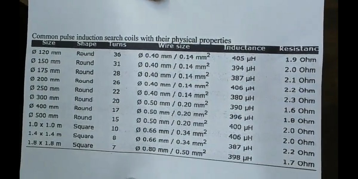

    Есть такая таблица, мне она неподошла . IMG_20190529_062159.jpg Screenshot_2020-10-24-15-22-26-798_com.google.android.youtube.jpg пока сам не добился чтобы подводный аппарат видел паутинку цепочку в растянутом виде ,не замки и не кучей.
