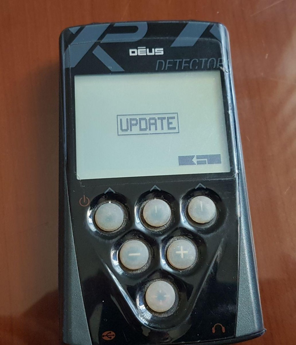

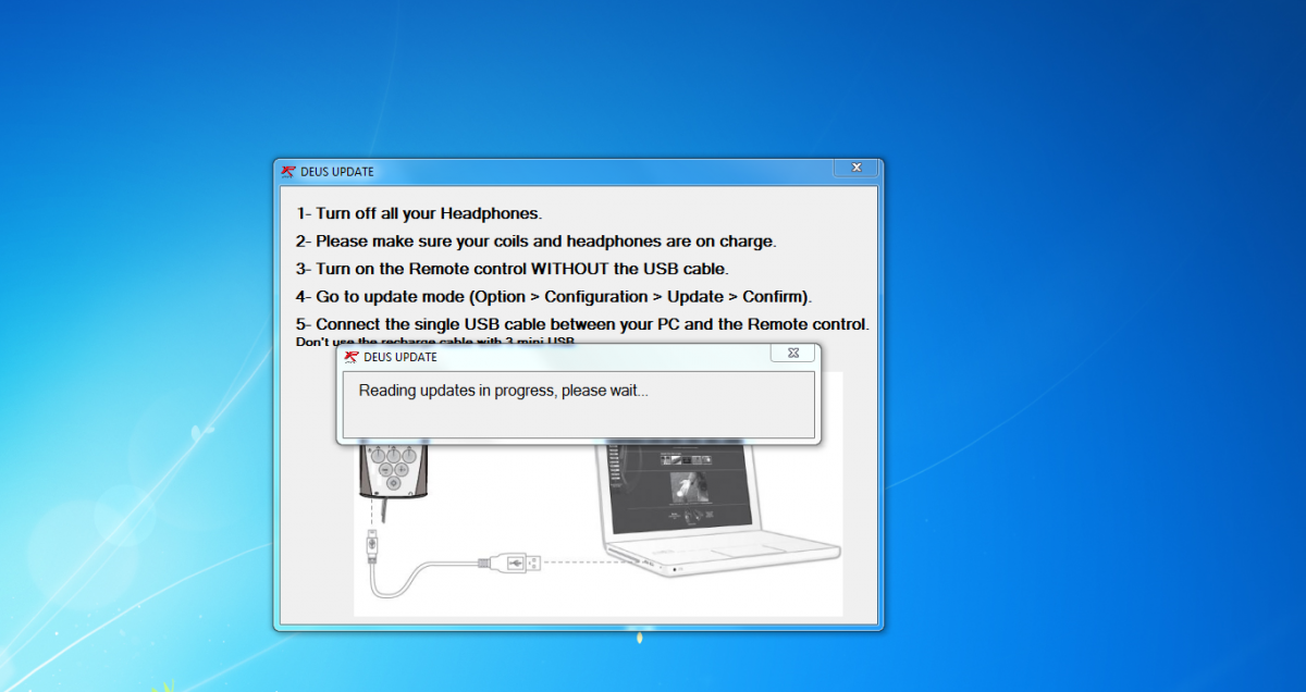

    Ищу помощь в ремонте блока DEUS XP.
    Суть проблемы: год не заряжался, при зарядке появилась надпись UPDATE.
    При подключении к прошивке все заканчивается на надписи указной ниже.
    Блок не топился и не бился.

    Вероятно без отправки производителю не обойтись.

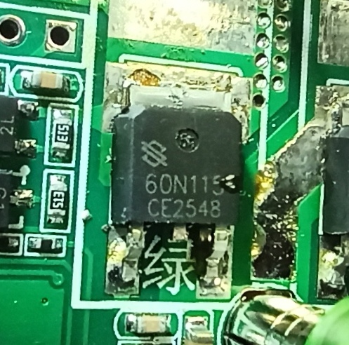

    В мене виникла проблема з заміною польового транзистора. Ніхто не може підказати аналога. Люди порадили звернутись по допомогу в цю тему.
    На ньому написано 60N115, але він не гуглиться. Чим його можна замінити?
    Сама суть проблеми описана в цій темі: https://reibert.info/threads/popajaem.906730/page-32#post-13761044
    Фото "пацієнта":
  10. Wolfgrey
    Wolfgrey Moderator
    6.380
    Україна, Дніпро
    Зазвичай така ситуація трапляється з "внутрішніми" розробками китайців - вони можуть виробляти певні елементи під свою конкретну техніку, не випускаючи даний компонент у вільний продаж. Відповідно, даташит на такі компоненти недоступний, у базах вони відсутні. Швидше за усе це Original Power Mosfet FML60N115 600V виробництва маловідомої компанії New Fuji Electric (не плутати з Fuji Electric). Можна замінити іншим потужним мосфетом з відповідними значенями напруги і струму. Ваш, мабуть, працює на індуктивне навантаження, звідси високий показник напруги - щоб не пробило зворотнім викидом. А струм визначте за законом Ома з напруги живлення і опору навантаженя. Для розрахунку візьміть активний опір. Враховуючи, що повний опір буде у рази вище, то точно не помилитеся.

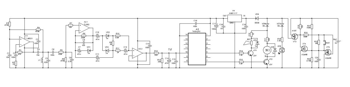

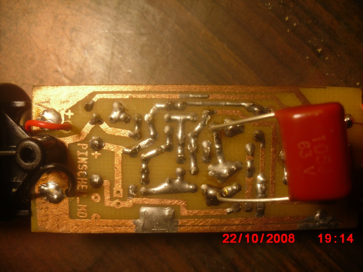

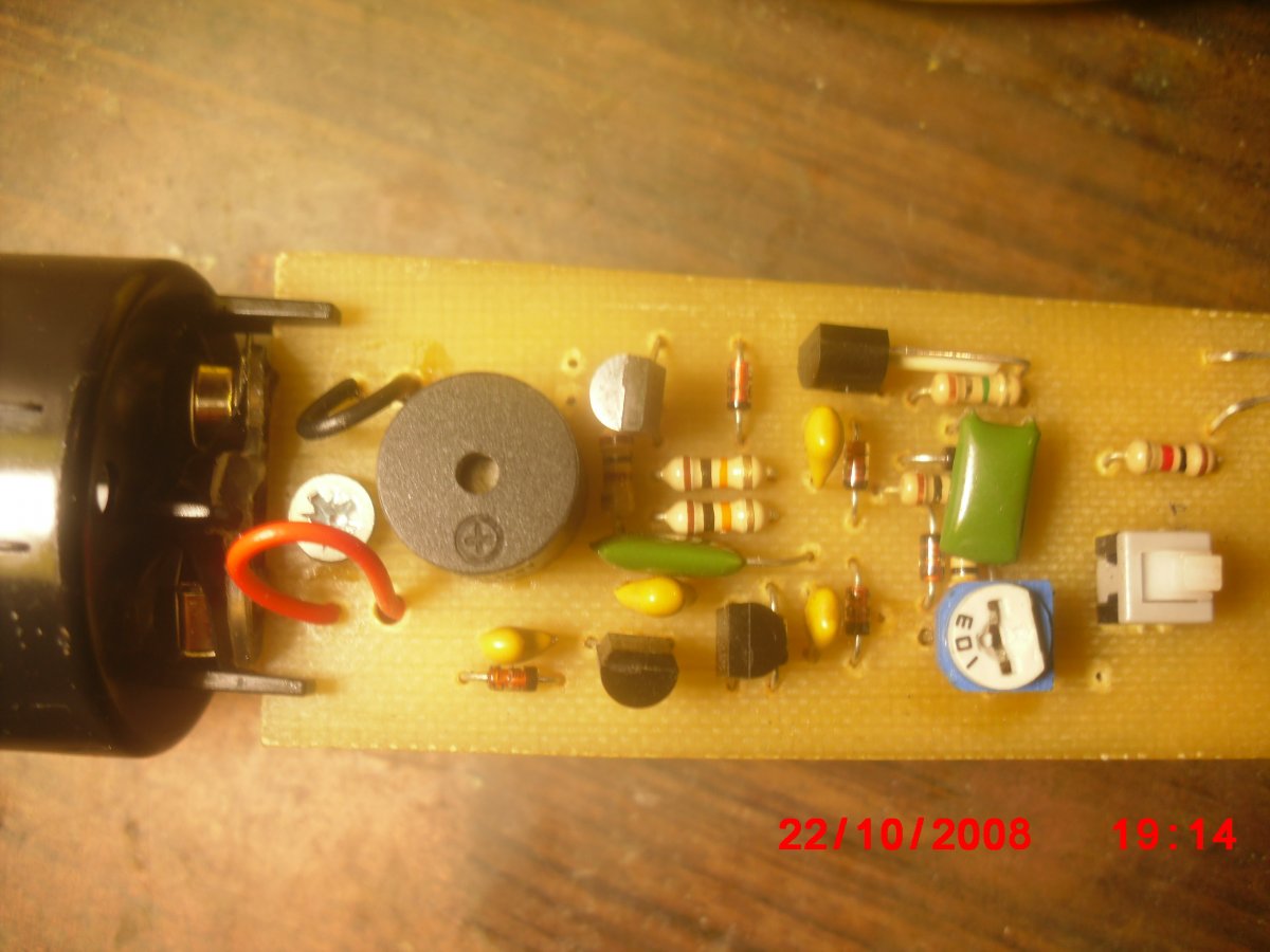

    Всем добра.Может кто подскажет как припаять вибрик от мобилки к пинпоинтеру Gp-Pointer?чтобы появился звук вибро.
  12. Wolfgrey
    Wolfgrey Moderator
    6.380
    Україна, Дніпро
    Там штатно должен вибрик стоять, рядом с пищалкой. Если не поставили - вот вам схема, устанавливайте.

    Спасибо.Пищалка обозначена буквой М? Тогда вибрик запаять в паралель с ней?
  14. melan
    melan Stabsgefreiter
    352
    Нет пищалка обозначена BZ1 а вибрик обозначен М1
    форт55, seme44ka, FAN-FAN та ще 1-му подобається це.
  15. SVETLOV25
    SVETLOV25 Stabsgefreiter
    450
    Вот пин,получается вибрик припаивается в паралель к пищалке,на плате сделаны 2 отверстия рядом с пищалкой. CIMG6391.JPG CIMG6390.JPG Схема и доработки.jpg

    Схему дали,но неизвестно ,к этому пину или нет.
  17. Wolfgrey
    Wolfgrey Moderator
    6.380
    Україна, Дніпро
    Схему вам дали к пинпоинтеру Gp-Pointer, как вы и писали. Но вы уверены, что то рукоблудство, что на фотографии, именно Gp-Pointer? Что то я микропроцессора, который является "сердцем" Gp-Pointer - а там в упор не вижу. Там ведь даже на плате вытравлено - "Picher_MD". С какого перепугу вы просили схему к Gp-Pointer?! А теперь вам "неизвестно к этому пину или нет"? Известно - не к этому.
    Ваш, вероятнее всего, сляпан вот по этой схемке. Проверяйте.

    Погуглил,оказывается,вибромодуль надо покупать.

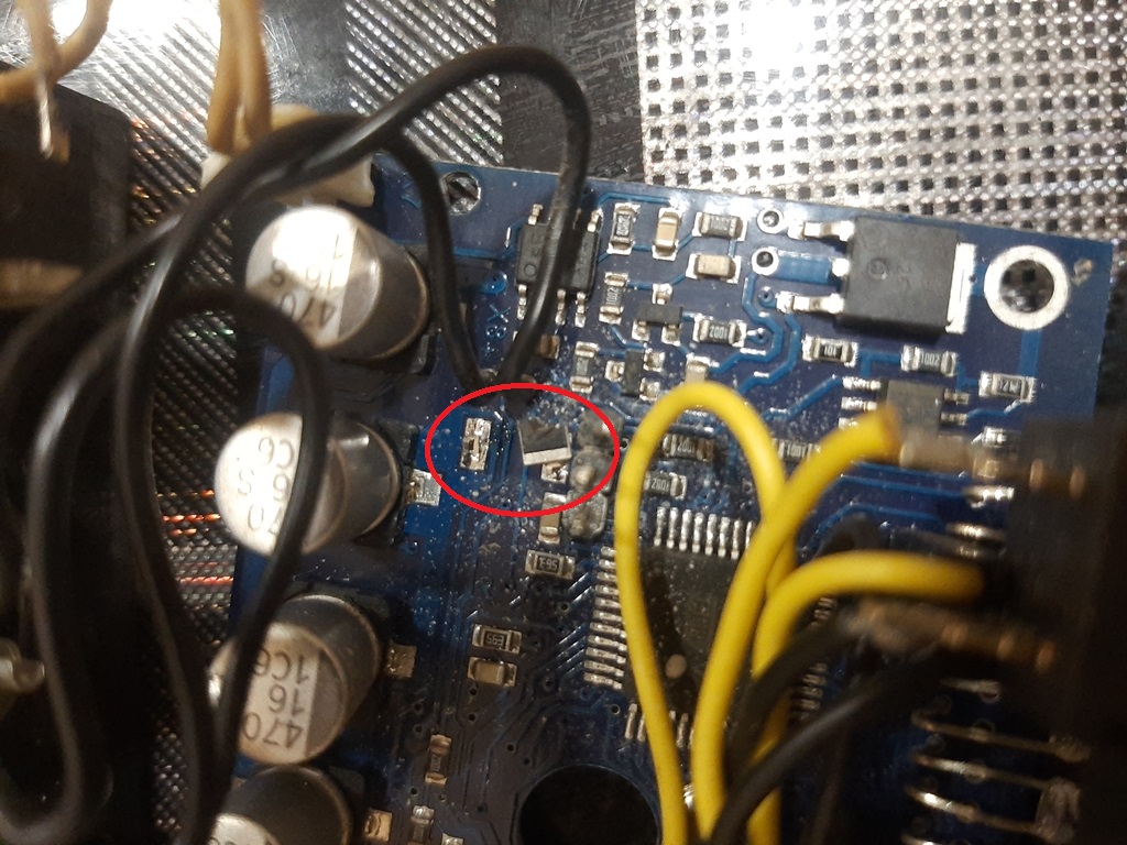

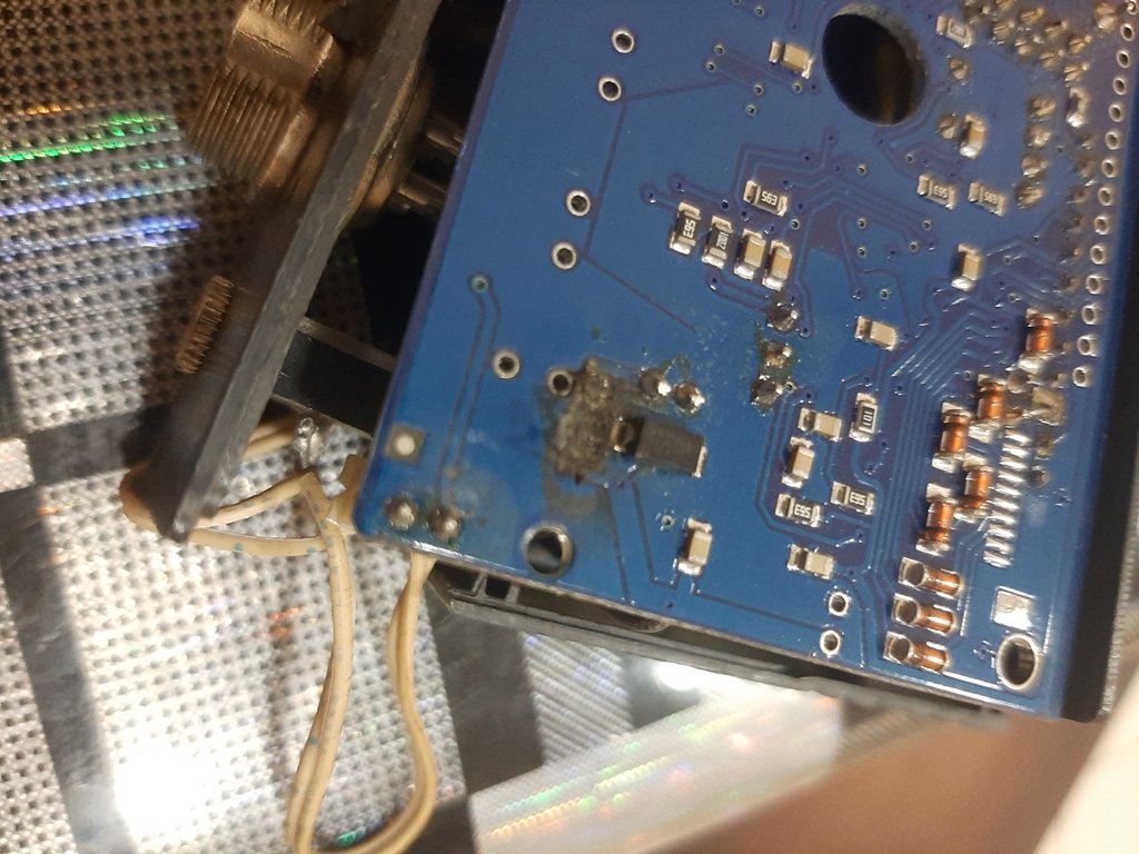

    Друзья.Такая проблема : после замены штанги в очердной раз включил мд для проверки.Только включил без подключеной катушки.И по своей глупости подключил катушку к уже включеному аппарату.Через несколько секунд запахло паленым.Эх (( После разбора коробки с платой увидел что лопнул один конденсатор (или как то так) и погорела дорожка на плате.МД Кощей 5И.Прибор квлючается,проигрует его стандартная мелодия,но через пару секунд подается сигнал что батарея разряжена и мигает второй светодиод.Мне кажется что сгорело что то связанное с питаем,раз он не распознает что батареи полностью заряжены.Подскажите такое ремонтируется мастерами ? И какой есть СЦ (пусть даже с отправкой в другой город) где смогут сделать Кощея
  21. Wolfgrey
    Wolfgrey Moderator
    6.380
    Україна, Дніпро
    Да уж, это реальный косяк - подключать катушку к работающему прибору нельзя. Из того, чо видно - у вас взорвался токоизмерительный резистор и выгорела защитная дорожка, т.е. в момент подключения ток пошел просто дикий. Мог также умереть МОСФЕТ - большой квадратный транзистор в нижнем углу и ещё целый ряд деталей генератора. Ремонт возможен, но не из дешевых.
    Rihard1989 подобається це.
