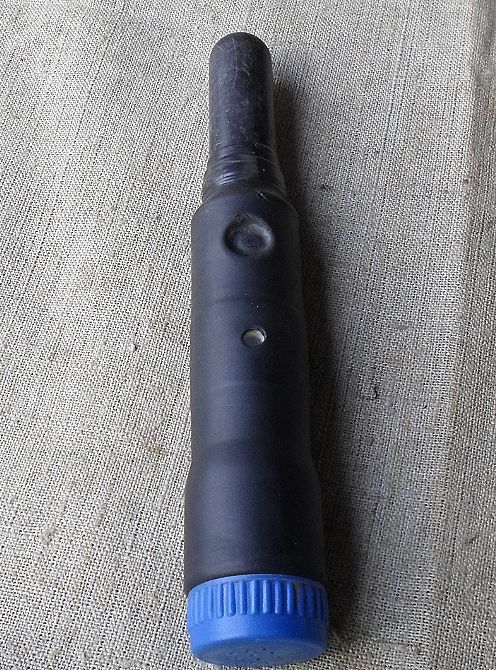

    Здравствуйте камрады! Есть данный прибор, не могу найти его в просторах интернета не где. Может ктото знает какуюто информацию по нему. У него какаято поломка при включении постоянно сигналит. Спасибо заранее за любую информацию! С Ув. IMG-7ae6f9b41b4644ce3a6e49511a2f7ada-V.jpg

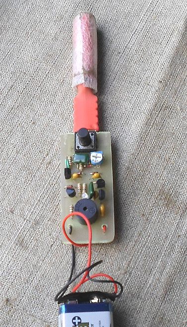

    Доброго времени суток!!! Помогите пожалуйста разобраться что с пином.В прошлом году работал нормально.Сегодня поехал на коп и глюк.Включается-цель находит.Но потом ка отводиш от цели продолжает пищать дальше.И бывает сразу при нажатии на кнопку начинает пищать. с Ув

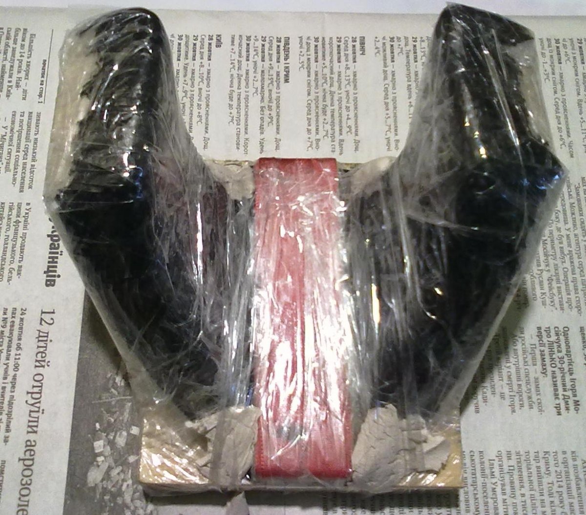

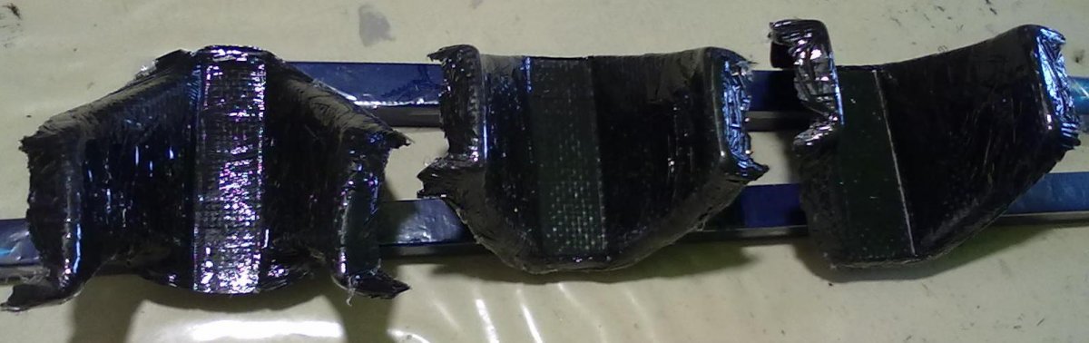

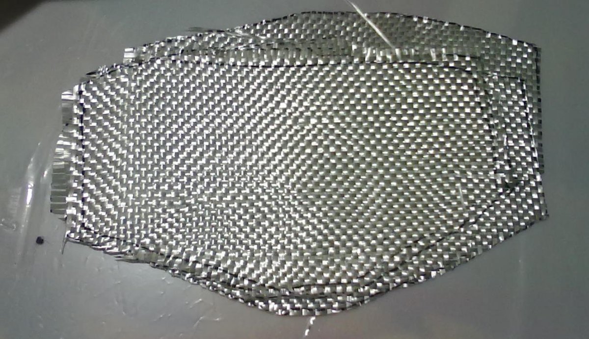

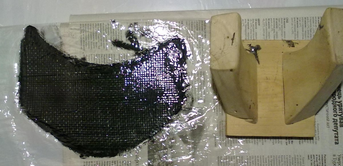

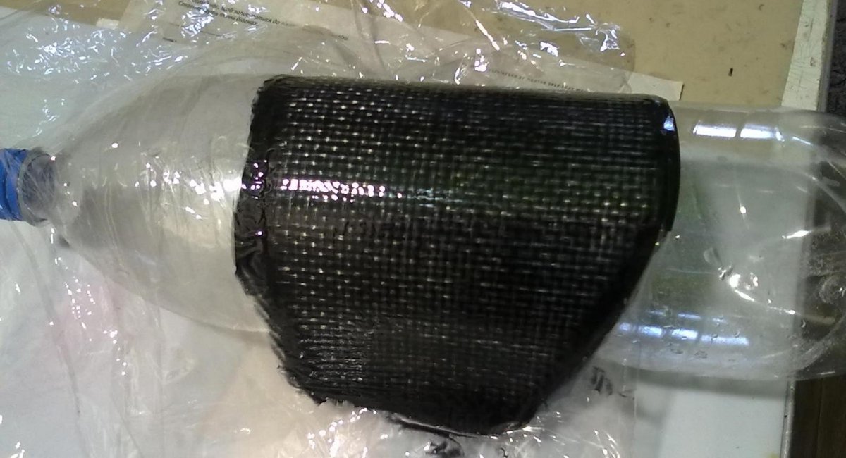

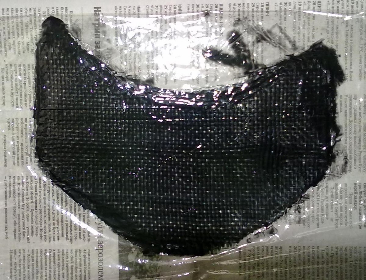

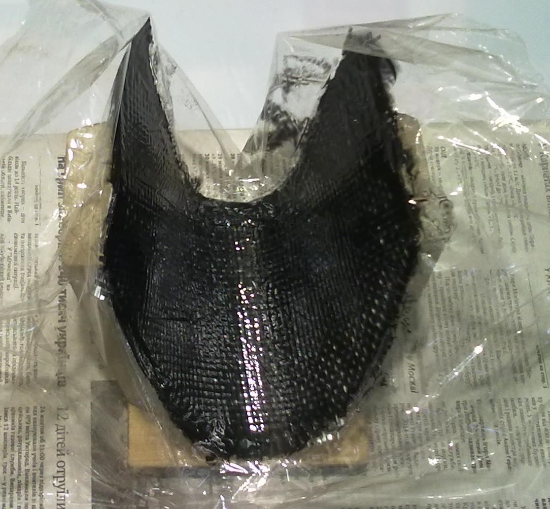

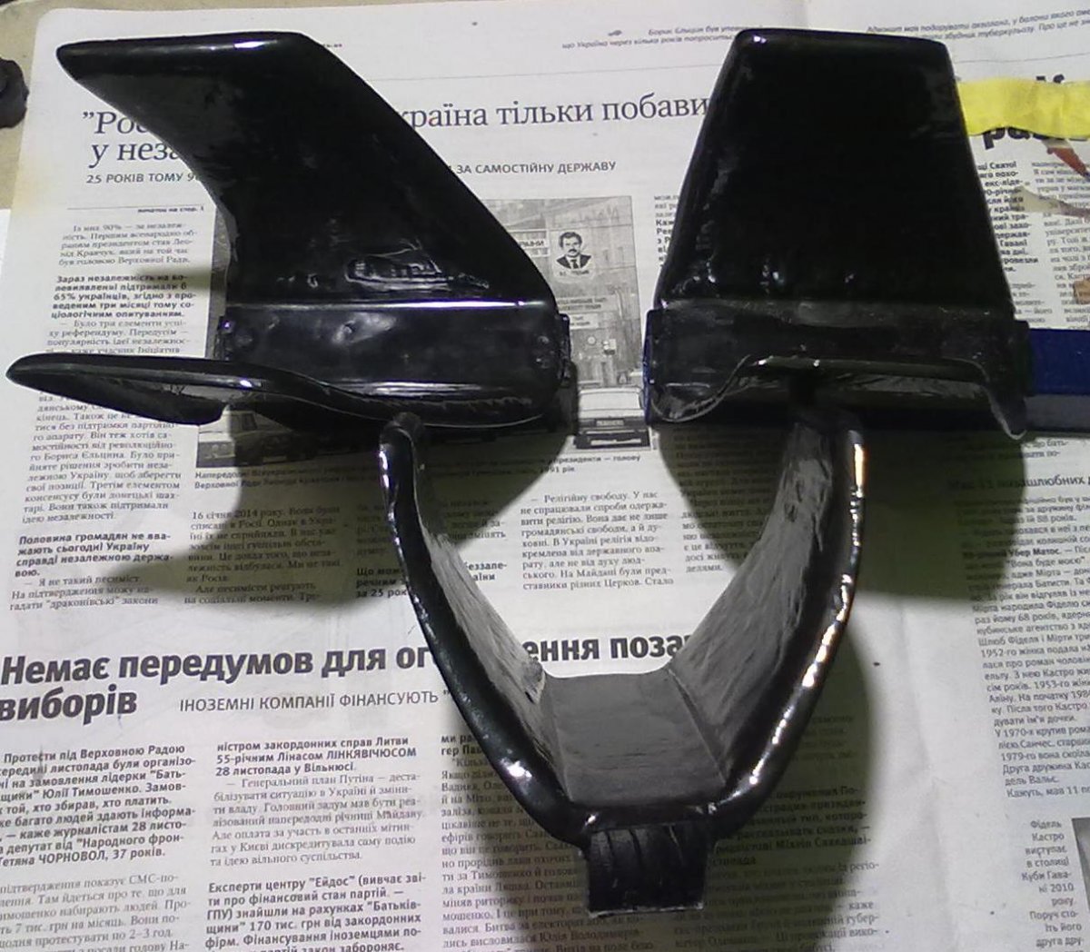

    Доброго всем дня! Немного по подлокотнику; Возможно слегка не по теме, так как с ремонтом не связано, но всякое бывает; Иногда легче собрать новое, чем восстанавливать сломанное. Постараюсь меньше текста, и больше наглядности, так как повторить не трудно с возможностью подключения подручных материалов. Материал стеклоткань, нарезанная кусками слегка превысив размер будущего изделие.. От 4х и более слоев общим весом около 35-40грамм. Столько же необходимо и эбокстиной смолы (вес смолы равен весу ткани). На пищевую пленку укладывается первый слой и равномерно пропитывается приготовленным полимером, слой за слоем.
  18. Luftkurs
    Luftkurs Feldwebel
    305
    Черкасская об.

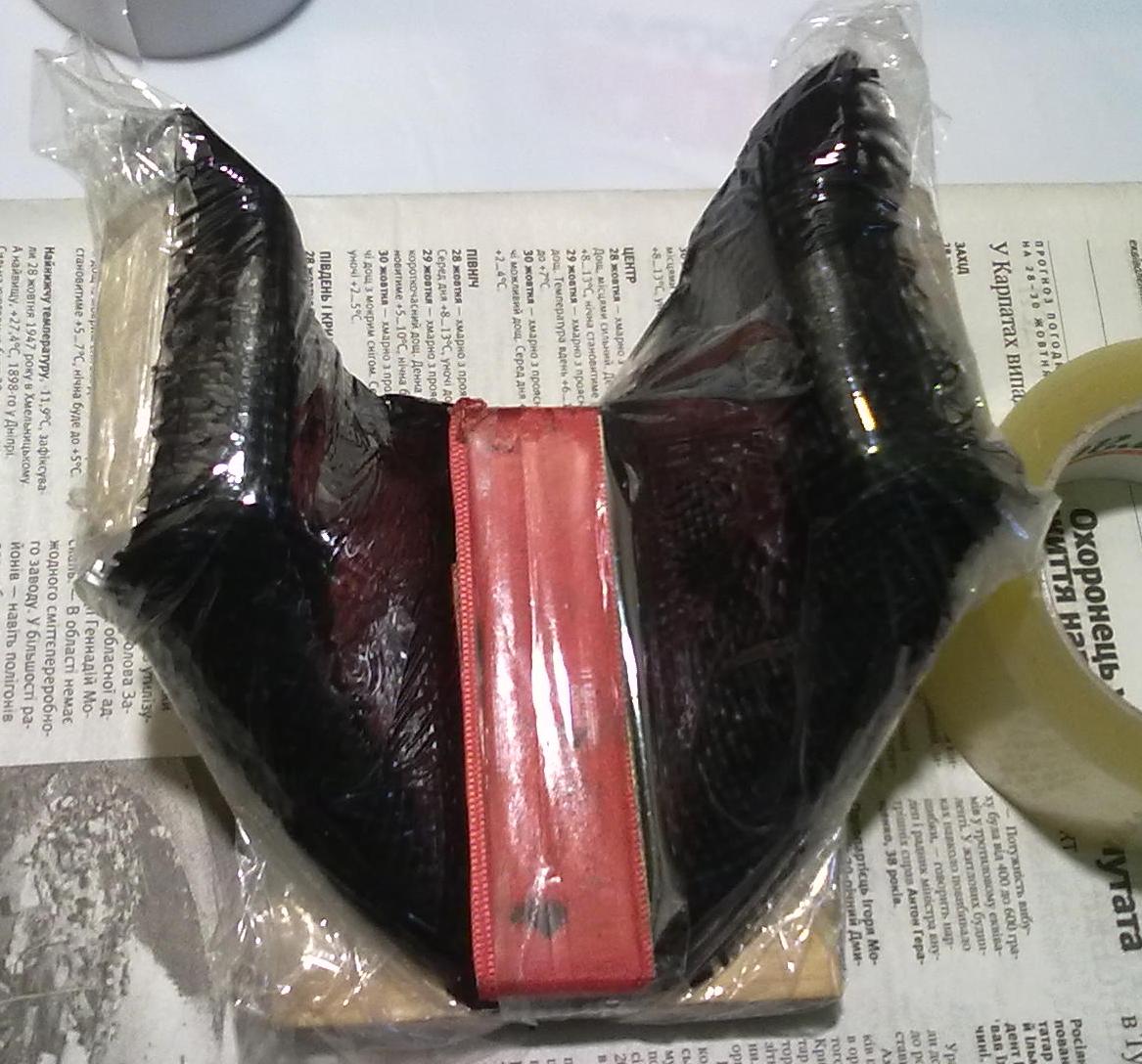

    Далее после пропитки поверху укладывается снова пищевая мягкая пленка, которая послужит изолятором к выбранной форме. Но прежде, валиком, либо округлым предметом «выкатать» возможно присутствующий воздух.
  19. Luftkurs
    Luftkurs Feldwebel
    305
    Черкасская об.
    После чего укладываем «сэндвич» в подготовленную форму. В форме материал обжимаю скотчем до приобретения необходимого контура детали. Можно, упростив вариант на 2х литровую бутылку «от «пепси» лучше полную, где будет большая вероятность формирования ровных не деформированных сторон.
  20. Luftkurs
    Luftkurs Feldwebel
    305
    Черкасская об.

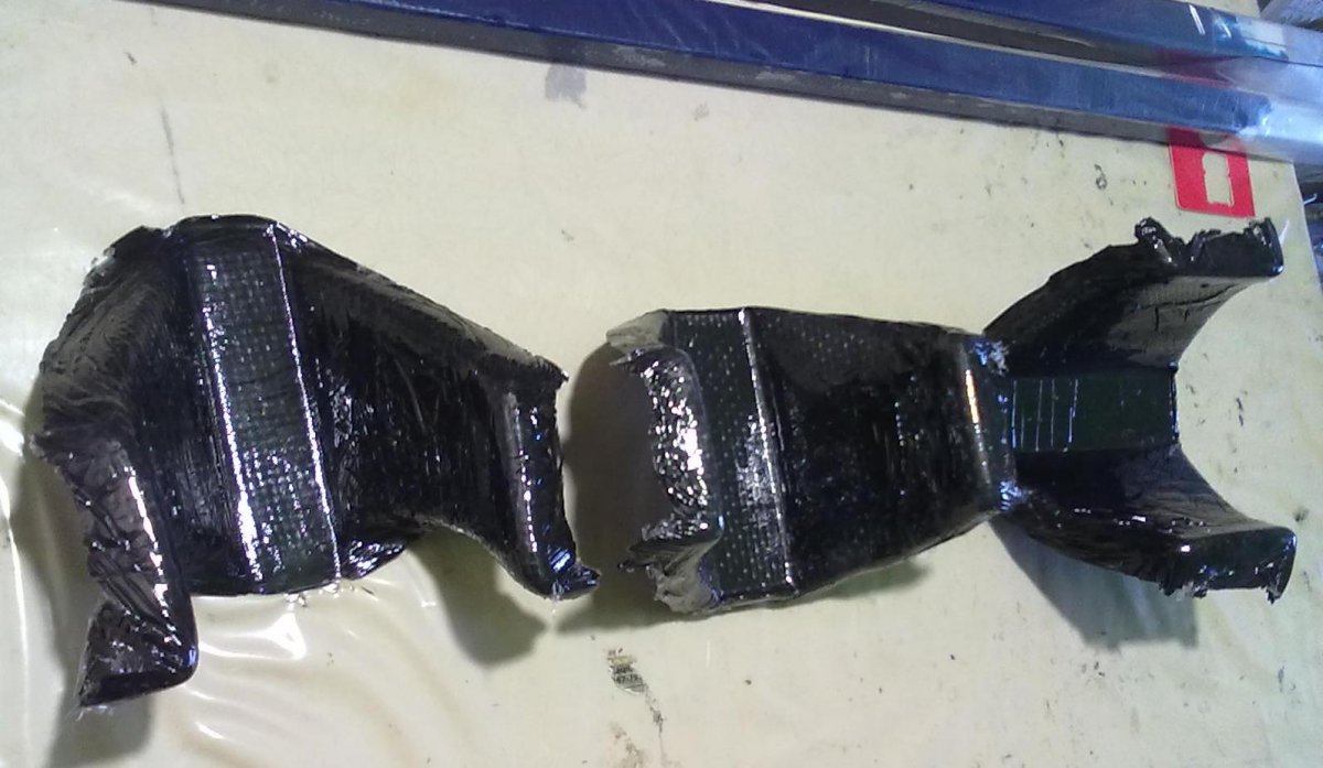

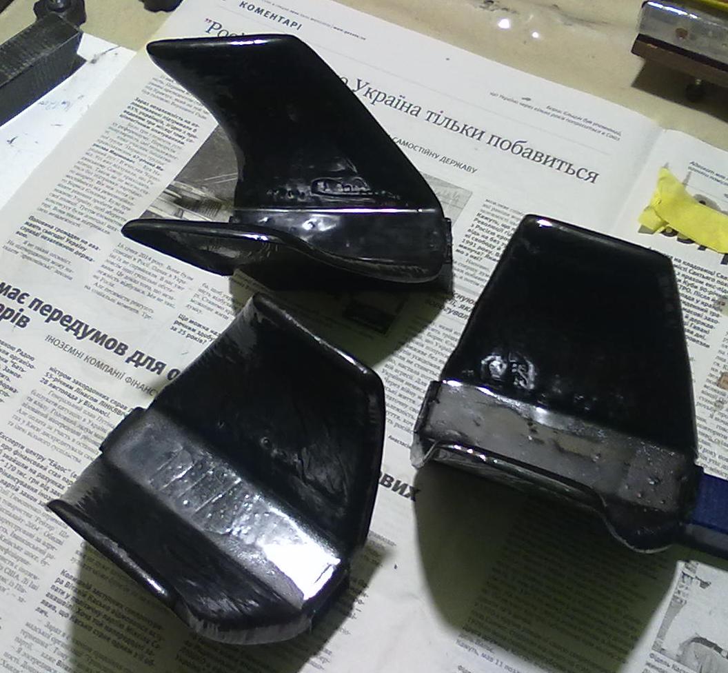

    По истечении необходимого времени для полимеризации получается заготовка, к которой спустя 3-5 дней можно приступать к механической обработке.
    Обрезка краев придаст очертания изделия, в некоторых случаях необходима шлифовка и покрасочные процедуры. Данные подлокотники на фото предназначены для квадратного звена и уже имеют крепеж. Эбокситный клей заранее окрашен черным красителем(сажа, тонер…)
    форт55 та Wolfgrey подобається це.

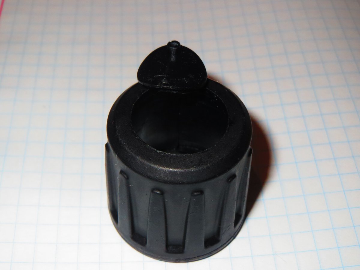

    Потерял на копе вкладыш (кругляшок) в цанговом зажиме МД Minelab X-terra 705
    Подскажите где можно купить

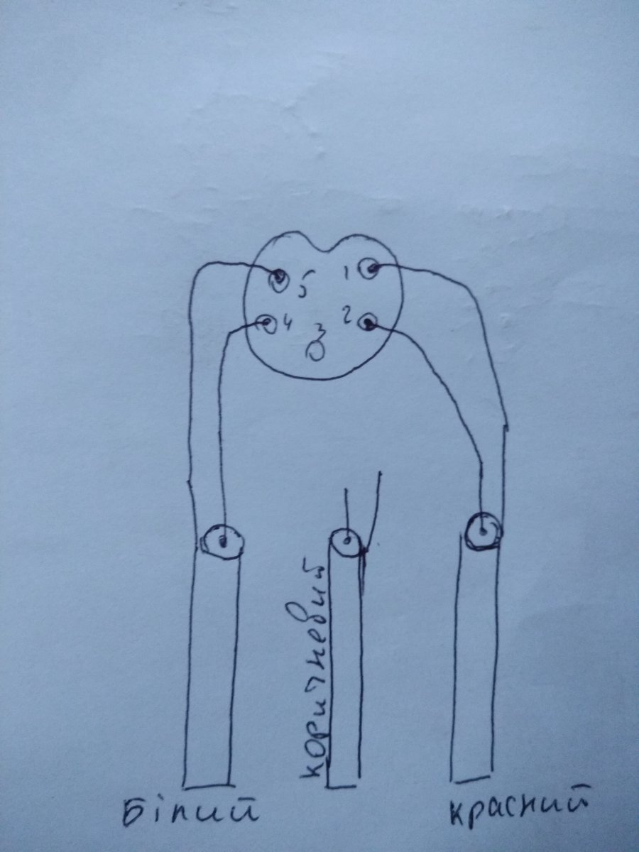

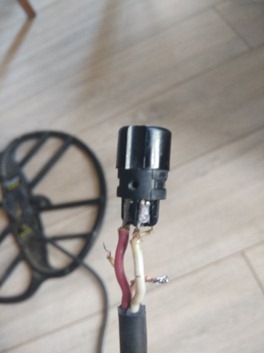

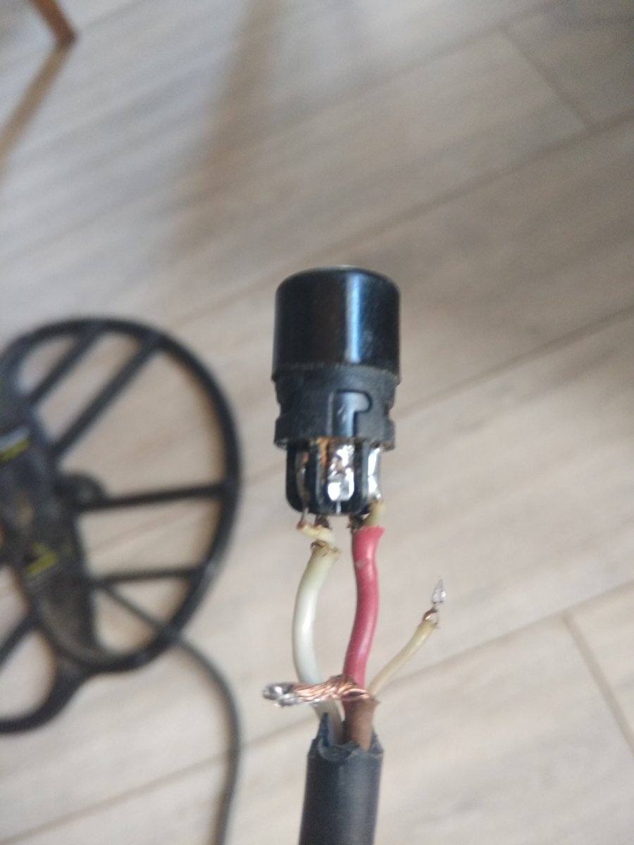

    Всім доброго дня.
    Маю катушку Nel Tornado Fisher F2/4, останім часом перестала працювати, розібрав штекер який підключається до блоку, виявилось що два проводи відірвалися. Контактів 5 а от проводів 6, 4 припаяні і не перепаювалися, от два інших незнаю як правильно припаяти.
    Центральний коричневий на контакт №3, зовнішній на 1 або 5, катушка починає працювати, але сигнал ловить буквально 1-2 см від катушки, потім перестає ....
    Хто знає правильну разпайку, скиньте схему.
    Завчасно всім дякую.
    IMG_20200406_103724.jpg IMG_20200403_153703.jpg IMG_20200403_153834.jpg IMG_20200403_153901.jpg IMG_20200403_153907.jpg IMG_20200403_153911.jpg IMG_20200403_153914.jpg IMG_20200403_154058.jpg
  24. Wolfgrey
    Wolfgrey Moderator
    6.380
    Україна, Дніпро
    Rx 1 - 2
    Tx 3 - 4
    Екран - 5.

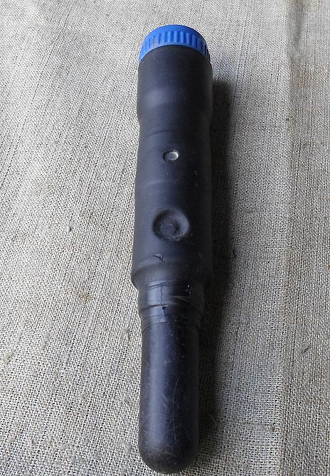

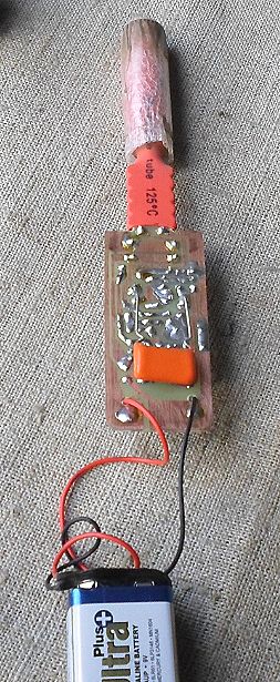

    Возможно кому то пригодится мой опыт по ремонту сломанных ушей катушки в полевых условиях

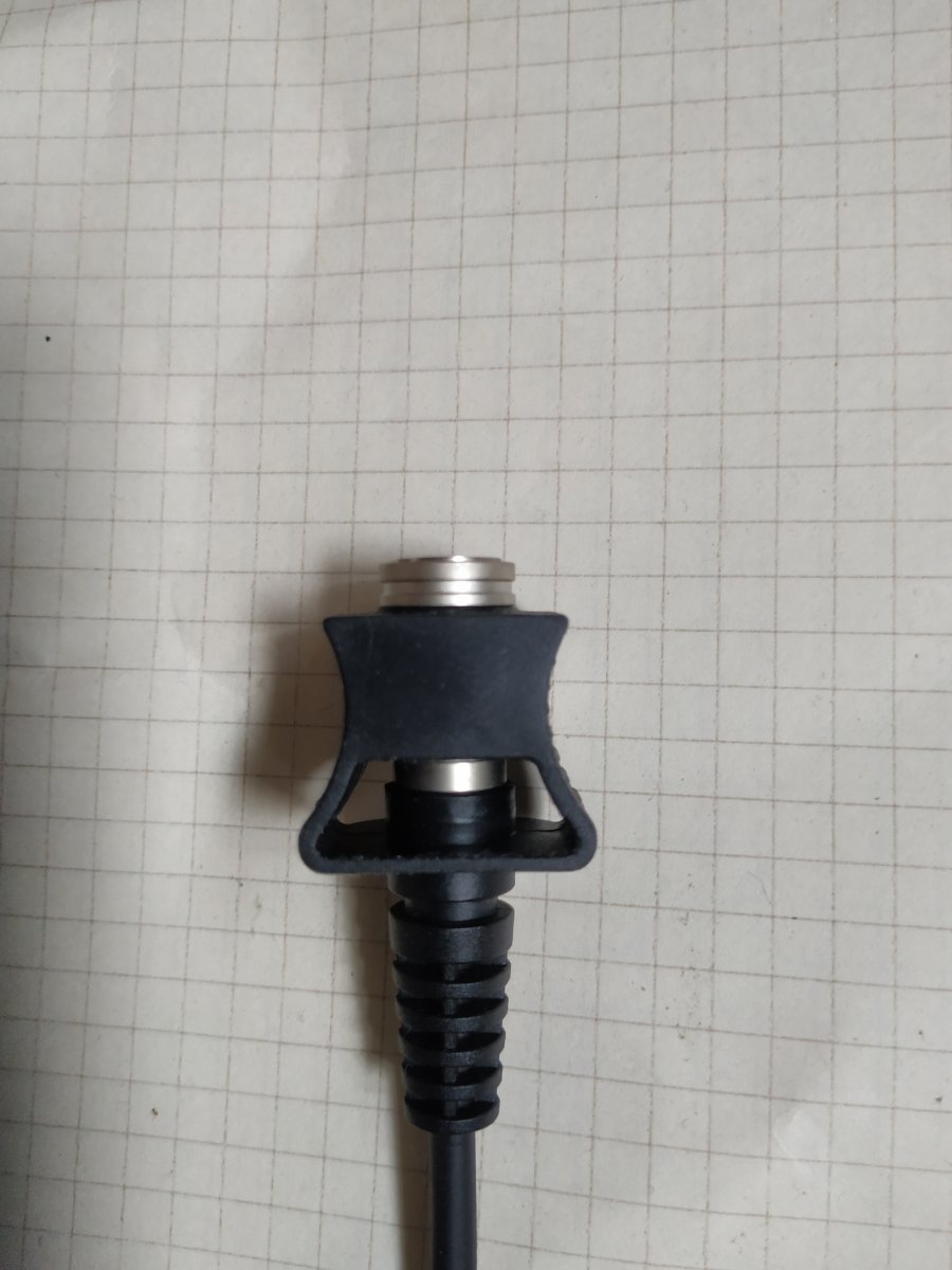

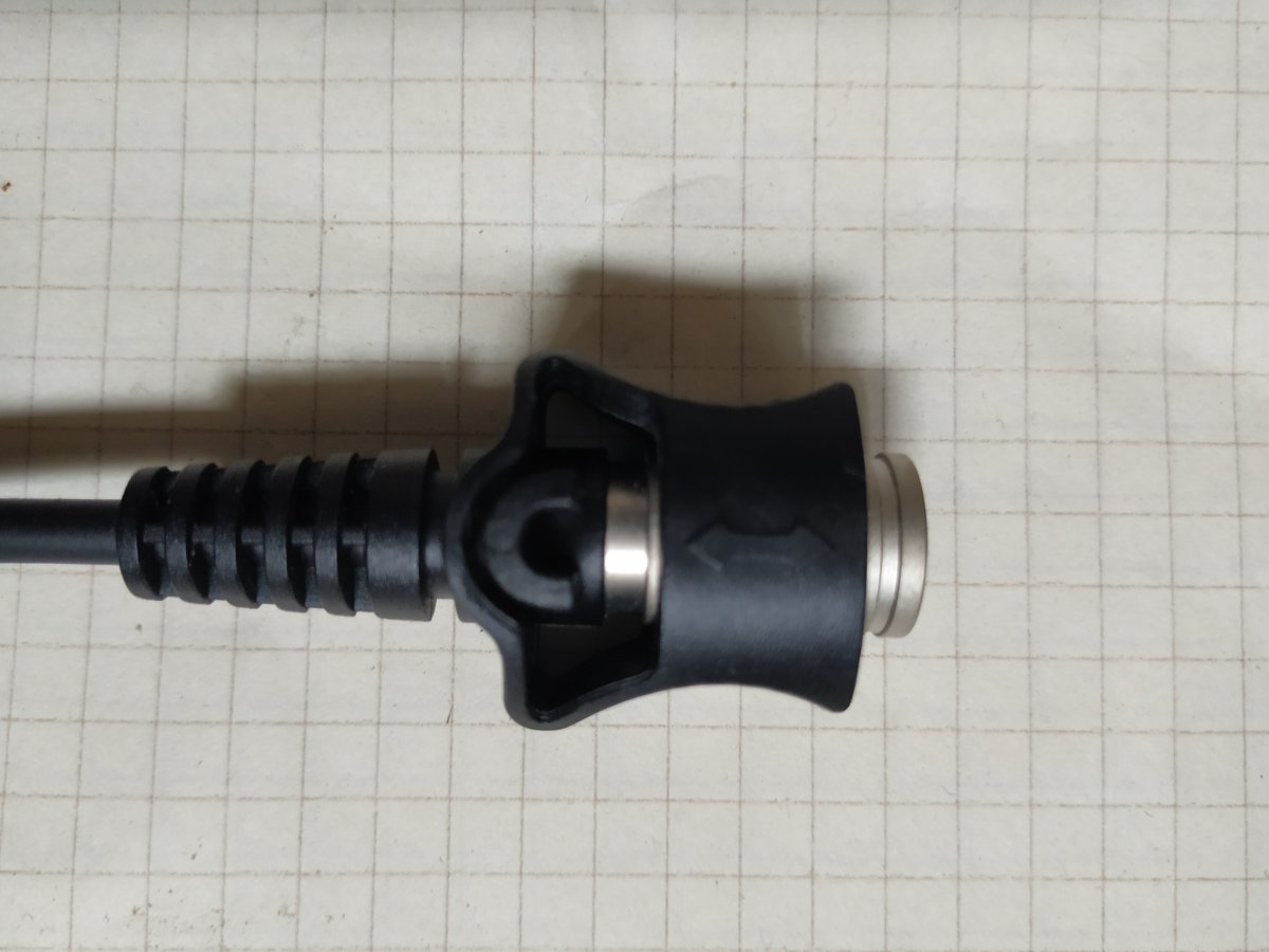

    Есть копия наушников Koss UR-30 с разъёмом для металлоискателя Minelab SDC 2300.
    В принципе существуют похожие, с разъёмами 6,3 мм и 3.5 мм
    Но это очень специфический разъём, которого нигде не встречал и не видел.
    Вопрос - как он правильно технически называется и можно ли его как-то переиначить на миниджек 3.5 мм? Или переходники есть?
    Один из вариантов - раздобыть шнур с миниджеком и его полностью заменить.
    Но это только если продавец из Китая вышлет. А это пока сложно. Да и пока не понял как эти наушники вскрыть.
