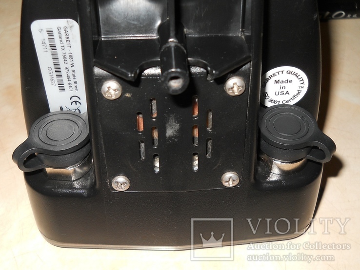

    Здравствуйте.Нужна заглушка на гнездо блока наушников Гаррет ат про.Спасибо.
  22. Sfs11
    Sfs11 Schütze
    55
    Орехово
    Есть обычная могу подарить
  23. seme44ka
    seme44ka Stabsgefreiter
    313
    Днепровский уезд
    могу вот такие предложить, пишите адрес в личку
