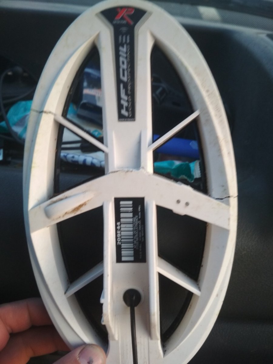

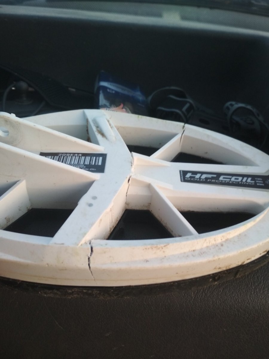

    Здравствуйте , нужна помощь !!! Отломались "уши" на катушке , 1 кусок только есть :confused: . Кто может отремонтировать катушку ? Срочно ! Может есть на неё уши ?

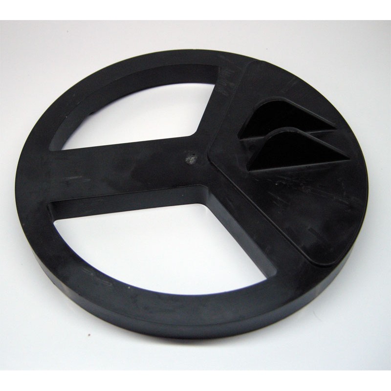

    Есть такой вариант, в Вебтроник ,я думаю можно приколхозить, но будет уже не по феншую)

    возможен вариант колхоза ,вырезать и приклеить уши с литого корпуса катухи,
    Лутше конечно восстановить родное крепление
    Если лапоть то лутше использовать балансир,легше на руку не клюёт носом и уши целее

    Дождусь ответа Wolfgrey , а там видно будет . Да я вот и думал , перед тем как уши сломались , балансир взять для лаптя . Приклеить не спасёт , ибо потерял из-за этого , 2 кусок .
