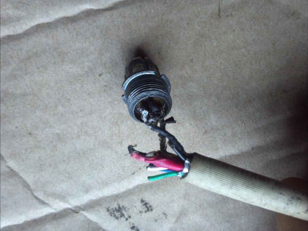

  6. dick-900
    dick-900 Stabsfeldwebel Клуб взаимопомощи
    -2
    1.826
    славута

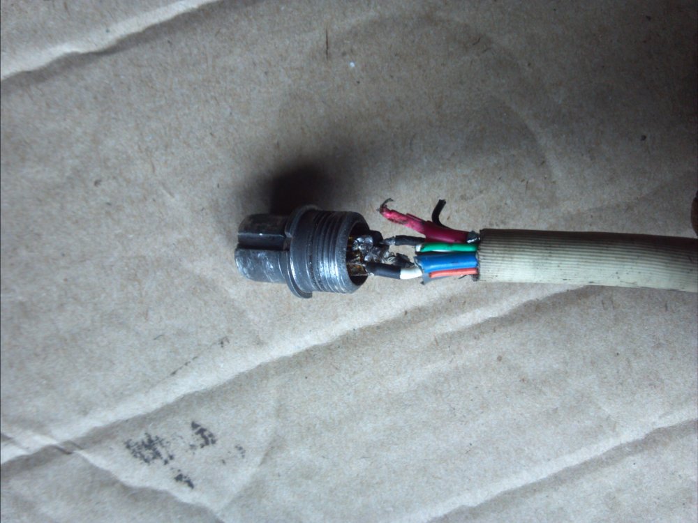

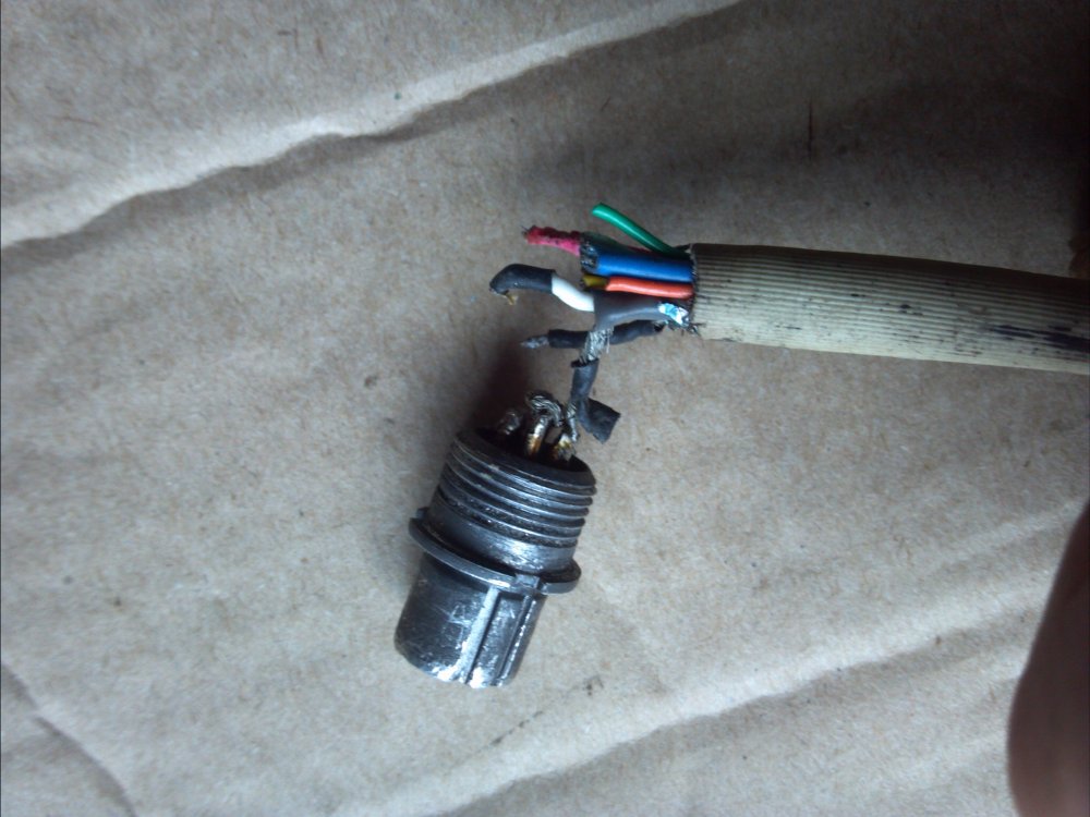

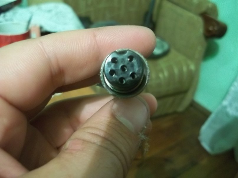

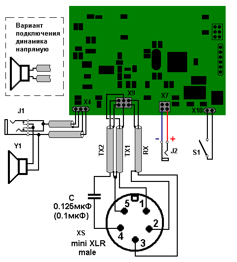

    Приветствую. Оборвались провода на штекере. Что куда паять?
  7. slbast
    slbast Obergefreiter
    220
    леса Белоруссии

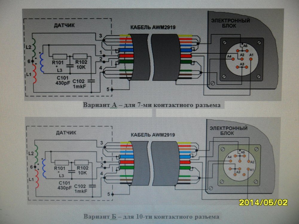

    ЛОВИ!
    dick-900 подобається це.
  8. dj elektrik
    dj elektrik Stabsgefreiter
    463
    Мариуполь
    Разьём как я понял по фото развалился . Я думаю лучше было бы вообще поменять штеккер и гнездо на другие ,такие какие применяются в новых Кощеях и Гарретах , распайка для кощея-20 с таким разьёмом есть в сети ,а если паять для кощея-18 ,то можно придумать свою распайку ,произвольную.
  9. dick-900
    -2
    1.826
    славута
    Не,не развалился. Товарищ никогда не видел такого штекера, ну и решил покрутить. Покрутил,что поотрывл провода. За схемку спасибо.

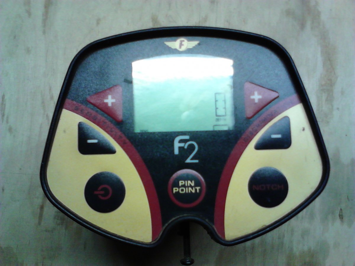

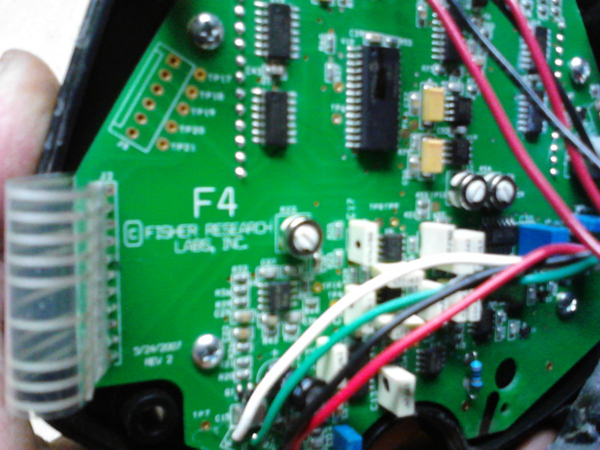

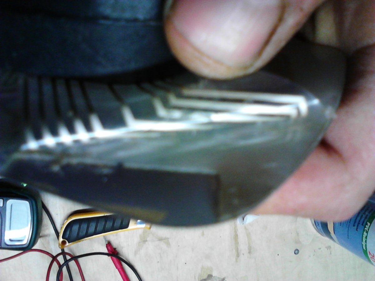

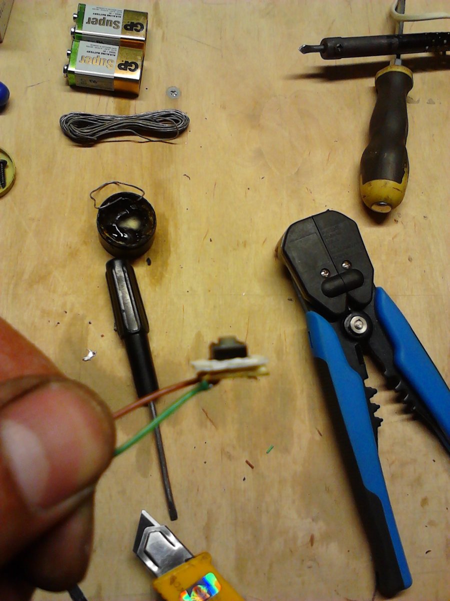

  15. catton007
    catton007 Obergefreiter
    51
    минск беларусь

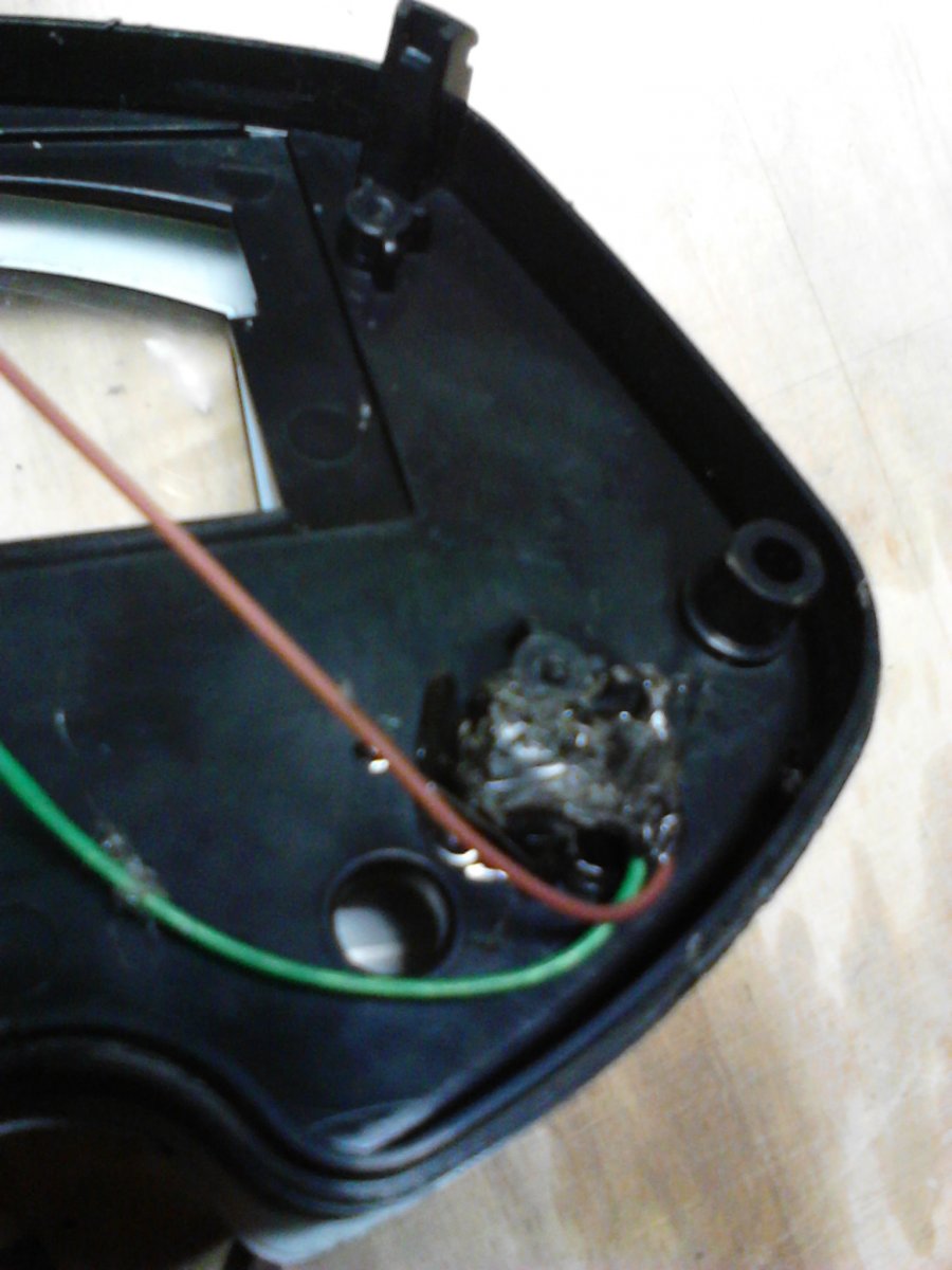

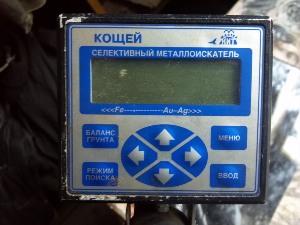

    после попадания под небольшой дождь прибор перестал включаться. после 10 минут тряски и матюков включился но кнопка вкл/выкл не работает.
    начал разбирать, надо подцепить ножом или отверткой пленку на лицевой части, она же блок клавиш управления. отрывать надо аккуратно и с левой стороны! под пленкой два шурупа.
    начал смотреть дорожки, одна оказалась перегоревшая:(.
    решил поставить микро кнопку, выколупаную из музыкального центра.
    разметил отверстие и засверлился.
    припаял проводками кнопку к плате.
    самый геморрой подогнать высоту кнопки. подогнав высоту замазал ее термоклеем, так что б она упиралась в плату и не могла вывалиться.
    собрал все докучи.
    отмыл двухсторонний скотч и наклеил новый.
    все работает и внешний вид не пострадал!
    авось кому пригодится.
    П.С. кто знает а почему на плате написано F4? не уж то все одинаковое кроме цены?
  16. Pan Ivan
    Pan Ivan Leutnant
    262
    492
    2.781
    Königreich Galizien
    плата одна,на ф4 впаивается потенциометр балланса грунта,а в ф2 стоит постоянное сопротивление

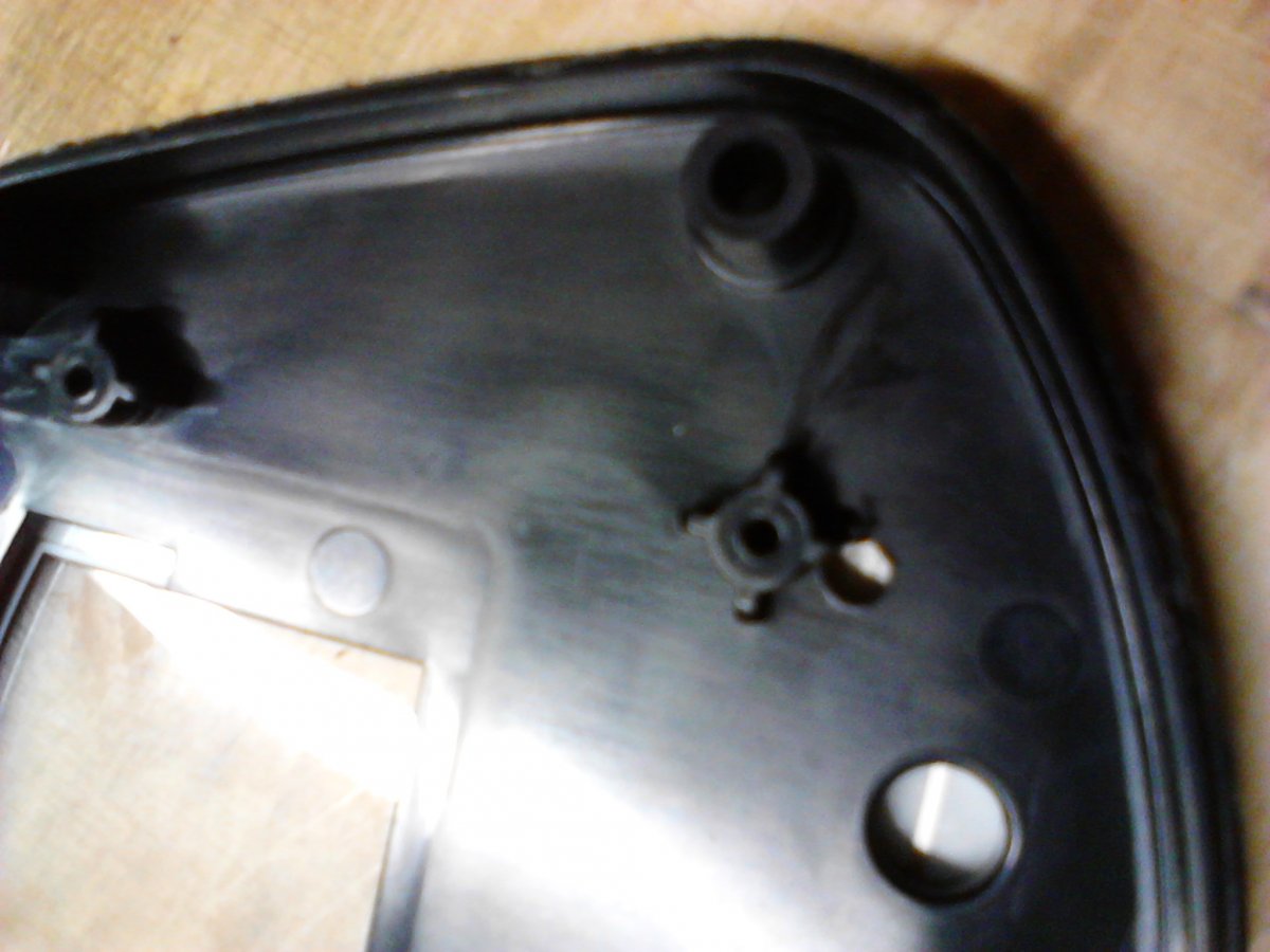

  26. eljdb4tyrj
    eljdb4tyrj Oberschütze
    21
    Здравствуйте.
    Хочу поделиться опытом ремонта отломанного уха катушки.
    Сейчас много пластиков на основе ПВХ, а для ПВХ есть хороший клей "Жидкая латка". Я пользуюсь им больше года - пока доволен.
    Прежде чем клеить, нужно попробовать прилипает ли клей. Если Вы сможете отодрать его ножом до чистого пластика - значит не подходит.
    Смотрите. Если, что не ясно - спрашивайте.
    Удачи.
