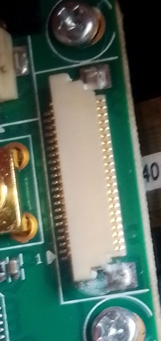

    Поможіть знайти такій роз'єм бо обломалося защолка ,яка тримає шлейф , IMG_20240714_130942~2.jpg на 22 піна ,і 0,5крок ,до тепловізора ,може биушного десь можна випаяти

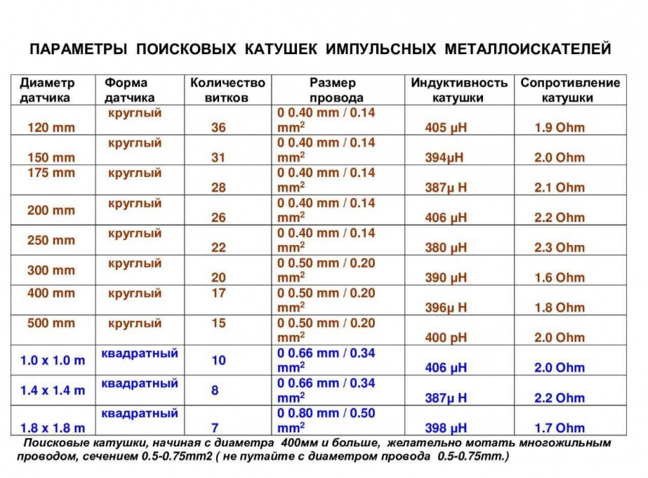

    Доброго дня хлопці. Порадьте бюджетний нормальний провід для датчика-метровки Клон ПІ-В, заплутався в пошуку:rolleyes:, марки, не розбираюсь.. Нагуглив табличку, то згідно неї бажано 0.5-0.7 мм², якщо невірні дані моточні і перерізу провода, то поправте. Ніколи до цього з імпульсниками діла не мав, потрапив до рук підубитий блок, підшаманив, ну і типу в планах мотнути датчик, більше метра захват навряд чи треба під мої задачі і то в можливому майбутньому. Хочеться зробити "шоб було" в господарстві.

    ПЕВ-3 площа перетину 1мм.кв. мотати одним куском, без зпайок. Беріть краще зразу заводську бухту 100 метрів. Вам туди витків 15 треба вгатити, а це мінімум 65 метрів. Я на Варіант метровку взагалі 20 мотав. Оті таблички від лукавого, їх складали люди, що не змогли глибоко розібратися у теорії імпульсних пристроїв.

    Дякую. 0.88мм2 не варіант використати? Наче десь такий переріз є провід, я приблизно порахував бо маркування нема. Табличка що я виклав виходить невірна по виткам та перерізу?
    Більше метра мені нема сенсу рамку, це для одного і не дуже глибоко 1-1,5м максимум рити. Радили квадрат, не коло, типу легше локалізувати ціль.
    На жаль індуктивність нема чим поміряти щоб вийти на кількість витків
