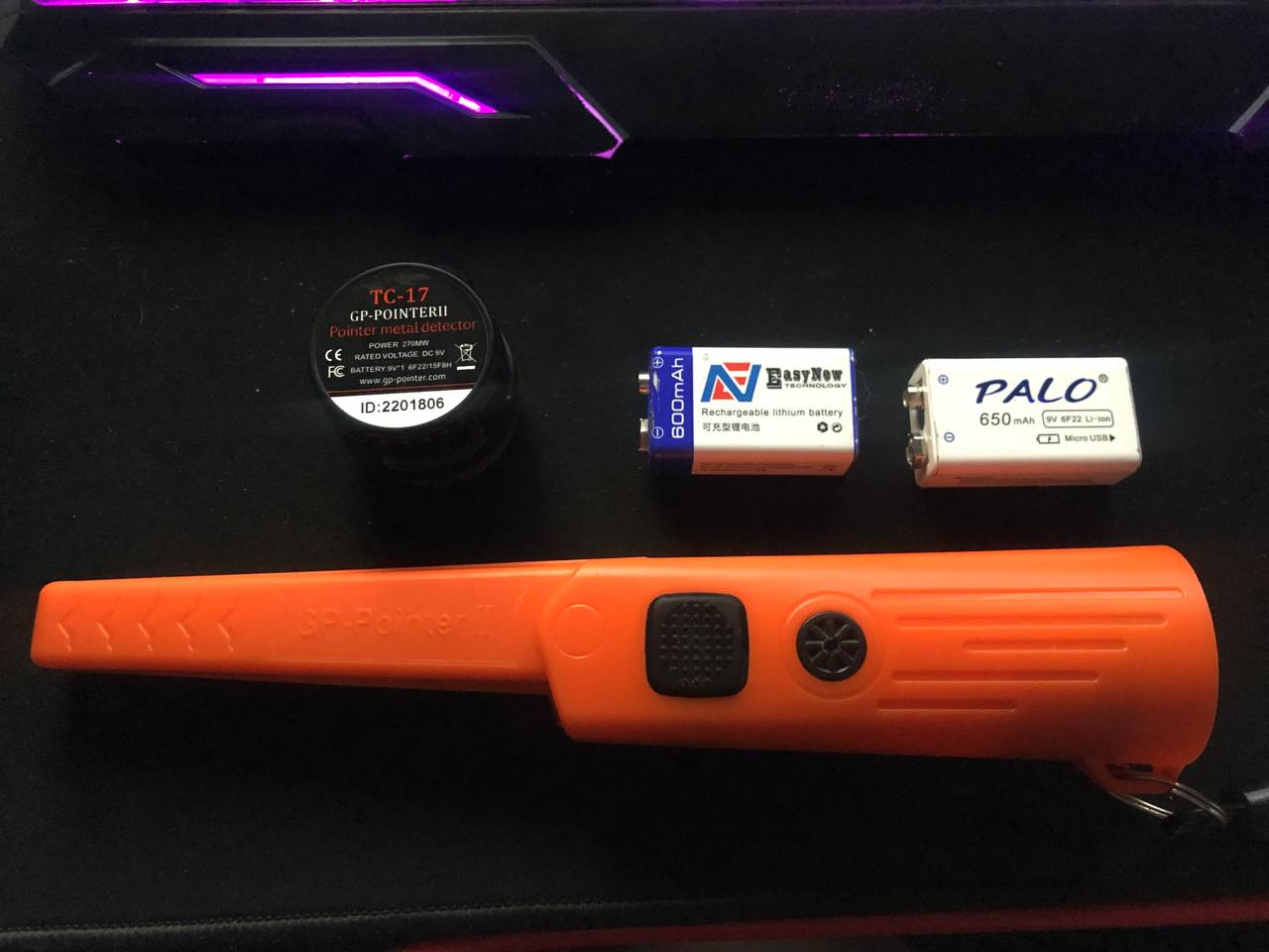

  19. VanillaReich
    VanillaReich Oberschütze
    18
    Може хто стикався? Купив китайський пінпоінтер GP-Pointer-2 - на копі через якийсь час сам починає пищати, ловить глюки, а потім і ніби "розрядився" , витягнув іншу крону з МД - теж саме. Вдома ось лежить і через 10 хвилин вимикається сам.
    До цього був звичайний GP-Pointer, з ним на цих же кронах ніколи не було жодних проблем і глюків.
    Що може бути? Брак чи крони не підходять?
    Крони: Palo 650a 9V і EasyNew 600a .

  20. PAV81
    PAV81 Stabsgefreiter
    334
    Житомирская обл.
    Який порадите?
    Arch подобається це.
  21. fedya_valki
    fedya_valki Leutnant
    2.837
    Валки, Харьковская обл.
    Менi особисто Крот-2ХМ зайшов, потiм Маска-4. Цi два прилади завжди беру на коп, а там по мiсцевостi вже вирiшую з яким шукати. Був i Квазар АРМ, але мене його глибина не влаштовувала, продав один, а другий помiняв на котушку для Крота вiд гарного майстра. Е ще Квазар АВР, но вiн до копа так i не дойшов, бо з'явився Квазар АРМ, почав його збирати. Цiкаво, що цей АВР по повiтрю з однiею з АРМом котушкою на тiй самiй частотi показуе кращi результати по дальностi. Треба й його колись "випасти" на полях.

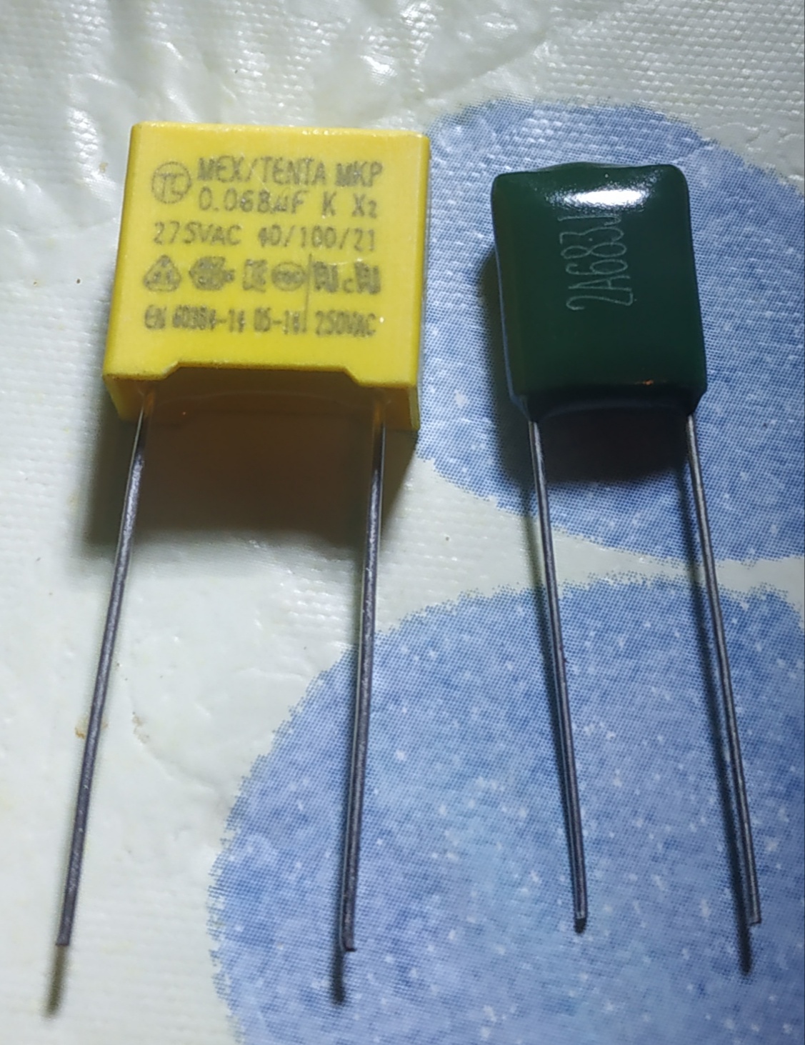

    Привіт, хлопці. Як частотозадаючий з цих двох, в маскоподібне, бажано жовтий поставити конденсатор? Стояв подібний до зеленого, тільки не на 100в, а більше, на Вороні віми не було, коли купував деталі, тому такі. Зелений по габаритах кращий, але я так розумію на цьому його переваги і закінчуються.. IMG_20240209_223934.jpg
  23. Wolfgrey
    Wolfgrey Moderator
    6.374
    Україна, Дніпро
    Та цей жовтий теж не фонтан, але все ж краще "зеленки".

  24. Cladotrix
    Cladotrix Der Grüne Führer
    10.266
    Дякую за уточнення! Та не було вибору, на жаль.

  25. fedya_valki
    2.837
    Якщо е вимiрювач емностi конденсаторiв, або тестер з такою функцiею, можна замiряти на якому з цих двох менша змiна емностi вiд температури, спочатку замiряти емнiсть при кiмнатнiй температурi, потiм обидва нагрiти хоча б на батареi опалення та замiряти, а потiм в морозилку холодильника на пiвгодини, та знову замiряти. Який менш пливтиме вiд температури - той кращий, а колiр тут ролi не грае. Давно ще, на МД4Ю хтось писав, що був здивований стабiльнiстю цих зелених подушечок:smile_12:
    Вiма була б краще, а якщо полiпропiлен - то ще й струма в Тх добавила би до 10% за рахунок добротного дiелектрика та малих втрат в ньому
